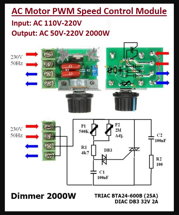

Ich habe so einen AC dimmer im einsatz und würde ihn gerne über einen
esp32/arduino oder ähnlich schalten/dimmen anstatt dem poti.
Ich muss dazu sagen das mein elektronik wissen schon ein wenig
eingestaubt ist ;)
Erste naive idee war einfach ein digitales poti zu nehmen. Aber 500k ist
ein Problem und ich glaube es ist auch nicht die schlaueste
implementierung.
Mir ist auch nicht ganz klar wie die Schaltung funktioniert. Wie im
prinzip ein diag/triac funktioniert ist mir schon klar.
Wäre es eventuell schlauer das gate des triac direct über pwm zu
schalten? Dann bräuchte ich aber eine nulllinienerkennung richtig?
Habt ihr eine empfehlung welcher weg der beste und simpelste ist?

ja lass die Finger davon. Poti ist nicht galvanisch getrennt. Sowas ist
lebensgefährlich zumal du die Schaltung ja nicht verstehst.

Du hantierst da direkt an Netzspannung, die Pkarine sieht in sich schon
etwas fragwürdig aus, da kann man nicht ohne weiteres einen Arduino
dranlöten ohne sich und andere in Gefahr zu bringen.
Nimm so einen Dimmer
https://www.thomann.de/de/stairville_ds2_rf_dmx_1ch_dimmer.htm
Da kannst Du ein Digitales Poti an den kleine Klinke Anschluss
anschließen, wahrscheinlichreicht sogar eine 5V PWM mit Kondensatorund
Widerstand.
Das ist dann entsprechend sicher aufgebaut.

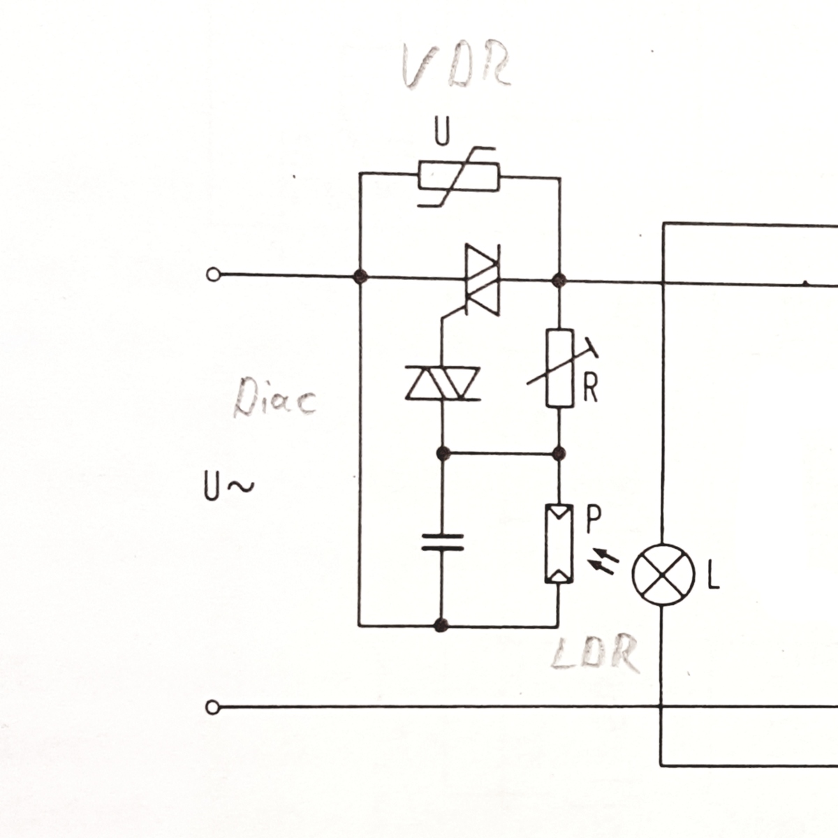

Das war die älteste Dimmerschaltung für netzbetriebene Glühbirnen. Ein
Triac, davor ein Diac (quasi eine bidirektionale Zenerdiode um 30V) und
ein RC-Phasenschieber. Die 100nF mit 100Ohm sind wohl ein Versuch, das
ganze zu entstören.
Noch älter ist nur dieselbe Schaltung mit Thyristor, der kann
Wechselstrom nur halbseitig dimmen, maximal etwa zur halben Helligkeit.
> ganze zu entstören.
Nö, Snubber für induktive Last.

von Michael B. (laberkopp)
> ein Problem
Nicht nur 500k, sondern 325V hält keines Aus.
Ein LDR statt des Poto kann gehen wenn er von deinem uC unterschiedlich
beleuchtet wird, aber diese allerbilligste Dimmerschaltung ist eh
schlecht bei der Motordrehzahlregelung.
So was wäre (für kleine Reihenschlussmotore) geeigneter
https://www.amazon.de/DEWIN-Controller-Thyristor-Isolationsmodul-Dimmspannungsregler/dp/B0BLS653TW/ref=asc_df_B0BLS653TW
aber dem Kran fehlt jegliche Sicherheitseinrichtung (VDR, Snubber,
Feinsicherung, Tempsicherung)
Eigentlich baut man das so:
Beitrag "Re: MOC3041 230V mit µC"

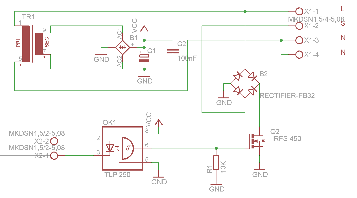

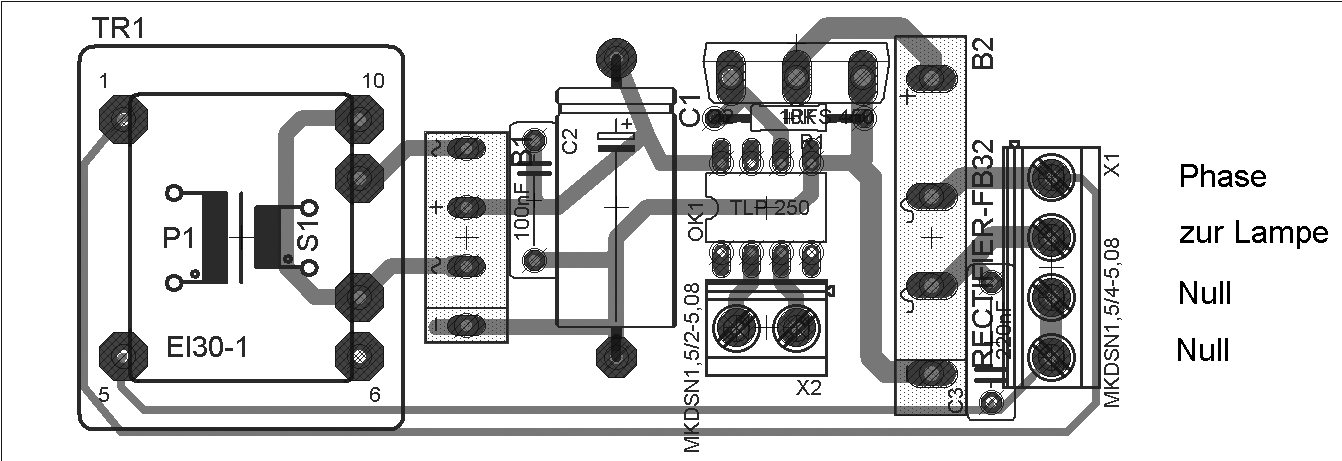

Ich habe mal einen Regler für einen Ventilator mit TRIAC gebaut:
Beitrag "Vorstellung Drehzahlregler mit Triac in Steckergehäuse"
Vielleicht kannst du davon was verwenden.
