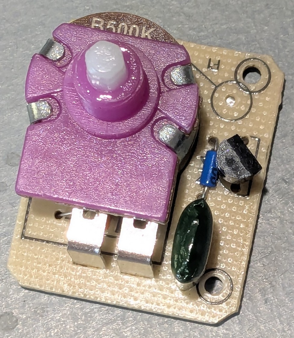

Moin,
ich habe hier einen Dimmer, den ich für meine 10W LED Lampe nutzen möchte.
Einerseits interessiert es mich, wie dies mit nur 4 Bauteilen funktioniert,
andererseits habe ich vielleicht auch ein wenig Bedenken den Dimmer einzubauen.
Hier mal der Link: https://amzn.eu/d/8WBQtOK
Das ist ein Phasenanschnitt-Dimmer, danach kannst du ja googeln. Normalerweise gehört noch eine Entstör-Spule dazu (die wäre das größte und teuerste Bauteil).
Die Schaltung taugt (auch mit Spule) nicht für LED Lampen.

Kolja L. schrieb:
Und wenn ich euch richtig verstehe, passiert im schlimmsten (wahrscheinlichsten) Fall nichts?
Im ungünstigsten Fall sind Dimmer und Lampe sofort kaputt.
Falls in Dimmer und Lampe Sicherungen eingespart wurden, gibt es einen noch ungünstigeren Fall...
Nur so lange alles gut geht.
So bald es die allerkleinsten Widrigkeiten gibt (Netzüberspannung, zu hohe Last oder gar Kurzschluss am Ausgang, jemanden der sich durch EMV Abstrahlungen gestört fühlt, zu schneller Stromanstieg weil Drossel fehlt und dI/dt des TRIACs überschritten wird, zu schneller Spannungsanstieg weil induktive Last im Stromnulldurchgang abschaltet dann aber die Spannung hoch springt weil ein Snubber fehlt und den TRIAC wegen Überschreitung von dU/dt gleich wieder zünden lässt, Hysterese und damit ungleichmässiger Phasenanschnittwinkel in positiven und negativen Halbwellen,
dann funktioniert dieser allerbilligste Schrott vom Allerramschigsten eben nicht mehr, aber es gibt immer einen geizgeilen Deutschen der den Müll kauft wenn er nur billiger erscheint als die Qualität vom Konkurrenten.

Kolja L. schrieb:
Phasenabschnittdimmer
ANschnitt. Nicht ABschnitt.
Phasenabschnitt ist aufwendiger, für kapazitive Lasten geeignet, aber nicht für induktive. Phasenanschnitt ist für induktive Lasten, aber nicht für kapazitive. Tricas kann man (fast) nicht löschen solange der Haltestrom nicht unterschritten ist.
Woran Du schon scheitern wirst ist der Haltestrom des Triacs. Nach Zündung reicht nämlich der LED Strom bei niedrigen Dimmstufen nicht um den Triac im leitenden Zustand zu halten. Also wildes Geflacker.
Es gibt dimmbare LED Lampen. Die haben aber ein Steuer IC verbaut das den Anschnittwinkel erkennt und für die LED passend umsetzt.
Mit Deinem Dimmerschrott aus dem untersten Regal wirds wohl eher eine kurzlebige Geschichte.
Es gibt schon Triacs mit sehr kleinem Haltestrom, weniger als 3mA.

Sowas haben wir früher für Glühlampen gebaut, dürfte diesen entsprechen: https://www.mikrocontroller.net/attachment/173186/dim.png
Beitrag "Fragen zu: Standard Dimmer-Schaltung"
Dass der mit einer LED-Lampe funktioniert, ist unwahrscheinlich. Mich würde es auch nicht wundern, wenn er seinen Unwillen per Rauchzeichen mitteilt.
Ja. Aber auch in diesem Kernschrott?
Zeichnet man sich mal den Spannungsverlauf des Phasenanschnittdimmers und die Innenbeschaltung einer 0815 230V LED Lampe auf und hat ein klein wenig Ahnung von Schaltungstechnik, wird offensichtlich warum das alles eine denkbar blöde Idee ist.
