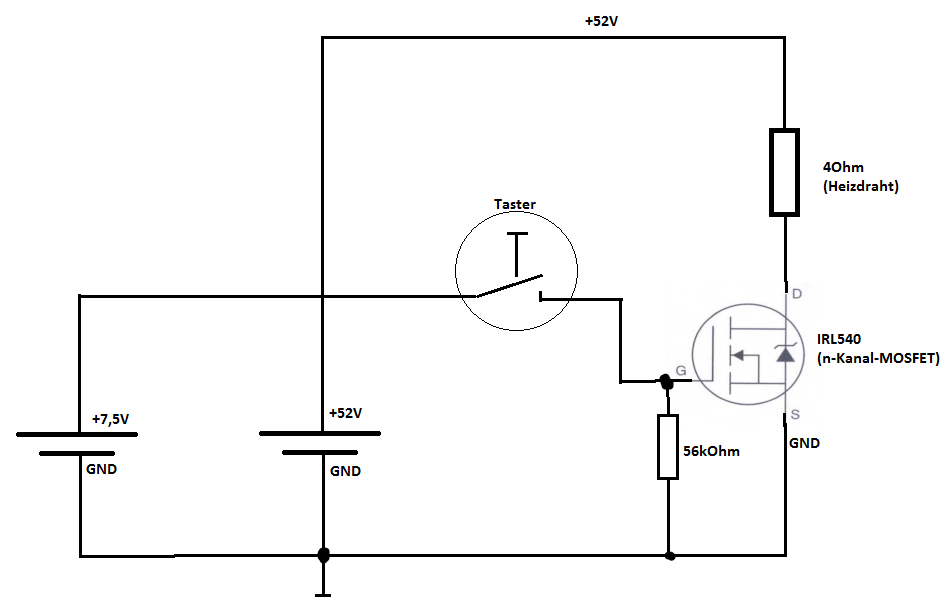

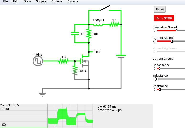

ich möchte mit einem Mosfet vom Typ IRL540 einen Heizdraht
(Widerstandsdraht) schalten, welcher über einen LiFe-Batteriepack(ca.
50V) versorgt wird. Siehe Schaltplan im Anhang.
Problem: Ich habe derweil schon drei IRL540 geschrottet. Ich glaube
zumindest, dass sie geschrottet sind - sie öffnen nicht mehr und leiten
dauerhaft. Immer wenn ich die Batterie anklemme, fließt erst 0A, sobald
ich den Taster betätige fließen ca. 13A ... meistens hat es 2 bis 3
Schaltvorgänge funktioniert. Doch dann hat der Mosfet nicht mehr
geöffnet. Ich muss dazu sagen, dass ich keinen Taster in dem Sinne
verwendet habe... sondern halt einen Draht mit +7,5V DC (von
Steckernetzteil) an meine Gate-Leitung gehalten habe.
Was mir aufgefallen ist: Beim Durchschalten lag zwischen Drain und
Source eine relativ hohe Spannung von 2V an ... eigentlich müsste diese
Spannung ja kleiner sein - für Rds von 0,053Ohm sollte sie ja nur bei
etwa 0,7V liegen.

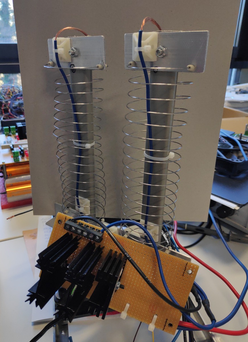

Der Heizdraht hat auch im Einschaltmoment, also auch im kalten Zustand
einen Widerstandswert von 4Ohm. Zwischen Akku und Schaltung hängt noch
ein BMS.
Ich habe den gleichen Aufbau übrigens mit einem Netzteil(Peaktech 6226)
bei 31V getestet ... hier hat alles problemlos funktioniert.
Da ich nur noch einen IRL540 übrig habe, dachte ich mir, dass ich mal
die Forumsgemeinde nach Tipps frage, warum die restlichen IRL540
gestorben sind ;-)
Wäre über jeden Hinweis dankbar!

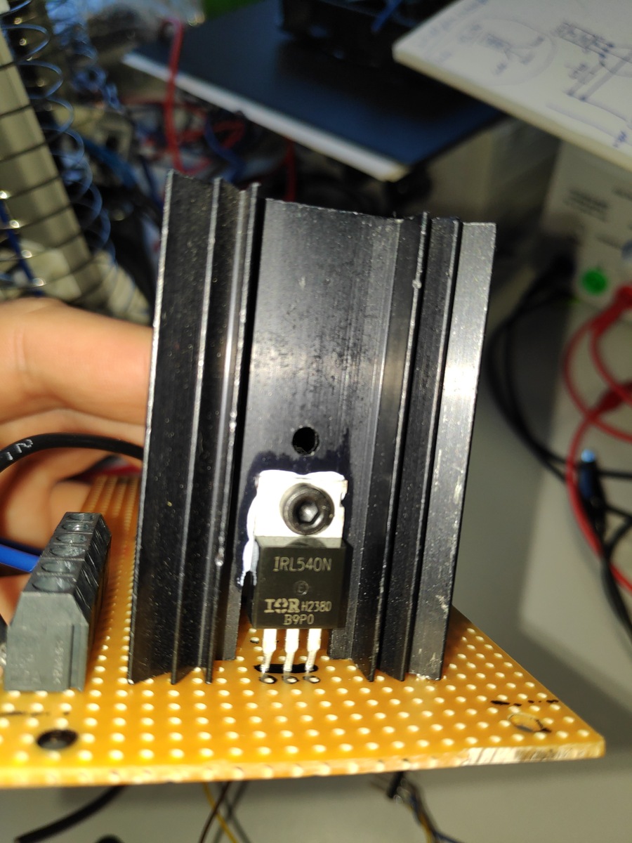

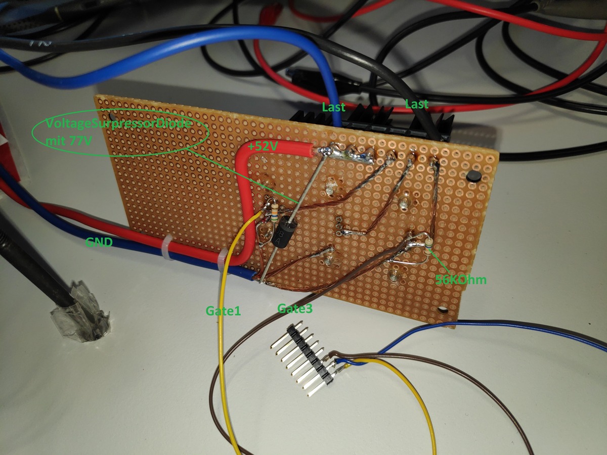

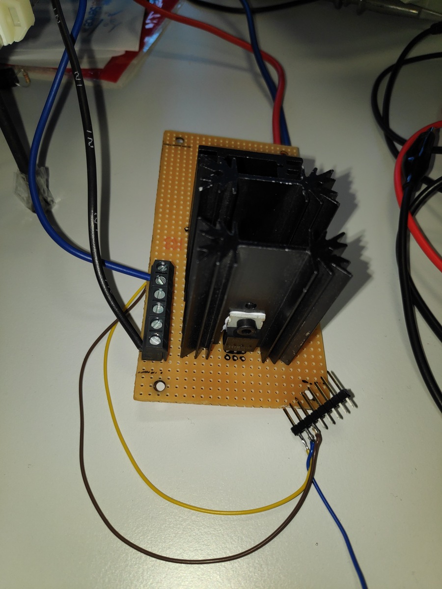

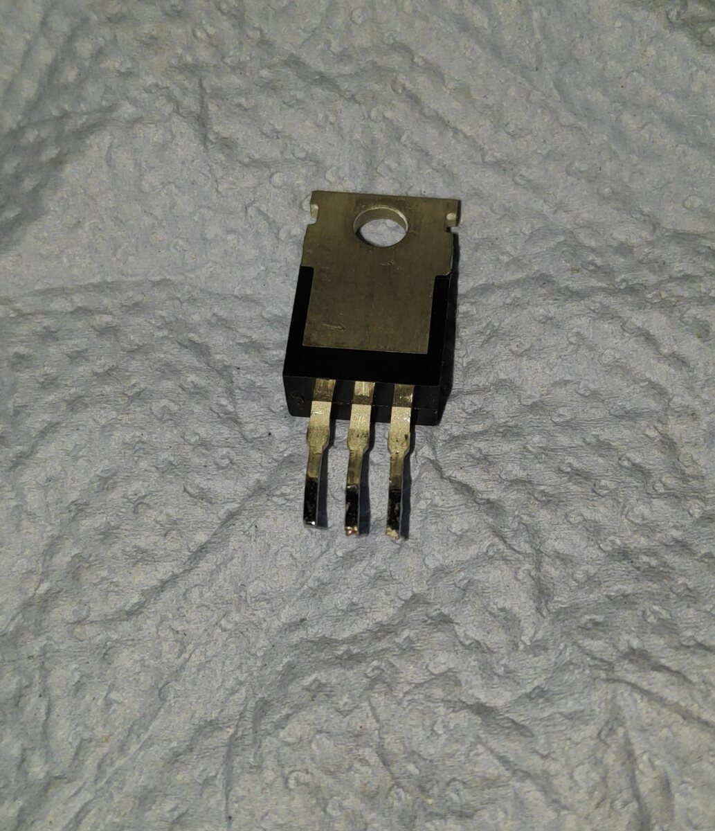

von H. H. (Gast)
Zeig den Aufbau.
Und wo hast du die MOSFETs gekauft?
Mach mal ein Foto von Vorder- und Rückseite.
von Jörg R. (solar77)
Dein Mosfet ist nicht für 7,5V Ugs spezifiziert. Der spezifizierte
Rds(on) ist im DB mit 10V Ugs angegeben.
von Günter N. (turtle64)
- Der steuert bei 7,5 V noch nicht voll durch. Lege eine höhere
Spannungs ans Gate.
- Der Pulldown-Widerstand von 56kOhm am Gate ist zu groß. Beim Entfernen
der Gate-Spannung entlädt das Gate sich langsam, der MOSFET fährt
"langsam" durch den gefährlichen Bereich, in dem er einen nennenswerten
Widerstand hat und erhitzt sich dabei. Bei 13 Ampere stirbt er da
schnell.
von Florian L. (muut) Benutzerseite
Freilaufdiode? Deine Leitungen und dein Widerstand haben auch
Induktivität.
Kontaktprellen zusätzlich beim Ein- und Ausschalten?
von Falk B. (falk)
> dauerhaft.
Vemutlich beim zu langsamen Schalten gestorben.
Mechanische Schalter prellen.
Nächster Fehler. Die meisten Schaltnetzteile haben einen
Koppelkondensstor zwischen Phase und Masse am Ausgang. Dort liegt die
halbe Netzspannung an. Damit killt man sich erfolgreich das Gate und der
MOSFET leitet dauerhaft. Wenn man sowas benutzt, muss die Masse vom
Netzteil zuerst an die Schaltung angeschlossen werden, dann erst das
Netzteil in die Steckdose gesteckt werden.
Verständlich. Aber auch damit ist dein Aufbau Mist.
> gestorben sind ;-)
"Die schnellste und preiswerteste Art etwas zu tun, ist es gleich
richtig zu tun."
Beitrag "Re: IGBT (mit Diode) geht immer wieder defekt"
D2 brauchst du bei dir nicht, den Rest schon.

H. H. schrieb:
> Zeig den Aufbau.
Folge dem Ratschlag von Hinz. Vielleicht hast Du neben anderen Problemen
auch Fakebauteile im Einsatz.

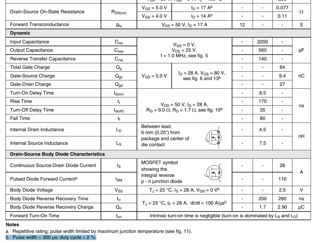

von S. L. (sldt)
Hinreichender Kühlkörper für die rund 9 W?
Lest doch mal richtig. Der IRL540 ist ein Logiklevel MOSFet und bei 5V
Ugs mit 77mOhm spezifiziert. Der steuert bei 7,5V schon richtig durch.
Er ist eher empfindlich gegen zu viel Ugs, da ist bei 10V Schluss.
Matthias S. schrieb:

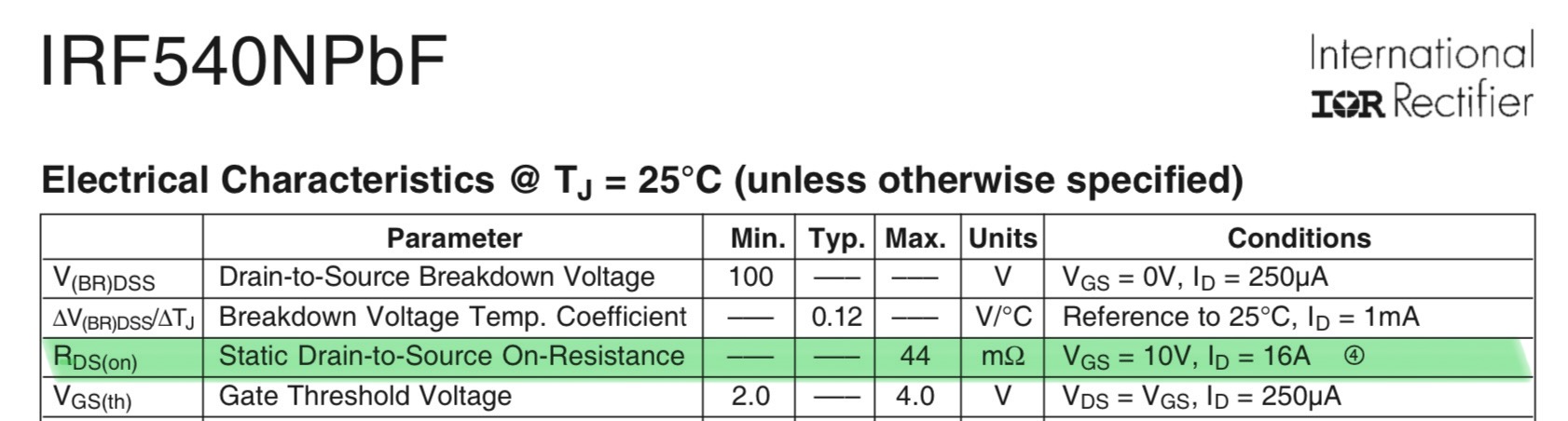

Es gibt lt. DB nur einen spezifizierten Wert Ugs für den Rds(on),
nämlich 10V. Es gibt keine Werte für 5V oder gar 3,3V, das wäre LL.
https://www.mikrocontroller.net/attachment/653447/IRF540.jpg
Nö.
Jörg R. schrieb:
> Nö.
Schreibt zwar 'Nö', postet aber das Datenblatt des IRF540. Die Rede ist
hier vom IRL540, Leute.
> Jörg R. schrieb:
>> Nö.
Hallo Matthias,
ja, Du hast recht. Ich bitte vielmals um Entschuldigung🙏
Ich habe den Mosfet aus den Kommentaren heraus angeklickt um an das
Datenblatt zu kommen, ohne zu überprüfen ob es korrekt ist. Leider ist
ein falsches DB hinterlegt.
Also nochmals..Sorry:-)
Bei 77mR Rds(on) kommt der Mosfet allerdings auf 13W Verlustleistung,
das muss der TO berücksichtigen.
PS: Kann ich als „normaler“ User den Link auf ein DB korrigieren?

von Mark S. (voltwide)
Also selbst wenn man Fehlerursachen wie zu langsames Schalten,
Induktionspitzen und zu geringe gate-Ansteuerung außer acht läßt -
bleiben günstigstenfalls 9W Dauerleistung im durchgeschalteten Zustand.
Also entweder einen entsprechenden Kühlkörper oder einen besseren MOSFET
einplanen.
von Holger (mosfetpapa)
der stirbt beim Abschalten.
Einfach mal Grundlagen zur Mosfet-Ansteuerung anschauen.
Mit 56R anstatt 56k am Gate macht der das problemlos.
Die Nennwerte im DS beziehen sich auf 25R Gatewiderstand.
Taster Ruhepol nach GND wär auch hilfreich.
Zur sicherheit noch nen kleinen Kühlkörper.
Maximale Stromaufnahme im kalten Zustand des Heizelements beachten.
Kann deutlich höher sein als die Nenn-Angabe.

Mit 56k und der Gatekapazität 2,2nF ergibt sich eine Zeitkonstante von
100µs. Also dauert das vollständige Entladen des Gates grade mal 500µs.
Das ist nicht sehr schnell, aber trotzdem: in diser Zeit stirbt der
IRL540 laut SOA nicht.

Auf welcher Seite vom Draht ist der 56k-Widerstand?
Lass doch mal den zugehörigen Aufbau sehen.

von Raphael Z. (raphaelz)
ich danke euch vielmals für die zahlreichen Antworten und die lebhafte
Diskussion!
Im Anhang findet ihr einige Bilder vom Aufbau und die Vorder- und
Rückseite des IRL540. Der Aufbau ist nicht besonders schön - die
Kontaktierung hat aber keine Kurzschlüsse oder Brücken oder so. Der
Mosfet in der Mitte is ausgelötet.

- Der Widerstand 56k zwischen Gate und GND ist direkt bzw. untrennbar am
IRL540 angelötet
- Die Ansteuerung der Gates mit 7,5V geschah auf einem Steckbrett. Die
Massen von Schaltung und Netzgerät waren dabei verbunden.
- Ich habe so gelötet, dass das IC nicht zu heiss wird

von H. H. (Gast)
Raphael Z. schrieb:
> - Die IRL540 waren von Reichelt
Eindeutig Fälschungen.
von Stefan K. (stk)
Da muss ich diesmal leider zustimmen, diese IRl540N sehen falsch aus.

Zu meiner Last:
Es handelt sich um aufgewickelten Widerstandsdraht. Der Widerstand des
Drahtes ist wie gesagt auch im kalten Zustand 4Ohm.
Mir fällt gerade selbst auf, dass der Draht "spulenformig" gewickelt
ist... was meinst ihr - könnte mein "gewickelter Draht" soviel
Induktivität haben, dass im Ausschaltmoment soviel (negative) Spannung
induziert wird, dass der Mosfet zerschossen wird?
@stk und @hhinz:
Mir fällt gerade ein, dass die Mosfets nicht von Reichelt sondern von
ebay vom Verkäufer "luftelektronika" waren.
Was deutet darauf hin, dass es Fälschungen sind? Was mir irgendwie
auffällig erscheint: Der Verkäufer vertreibt sehr viele verschiedene
Mosfets, welche alle exakt das gleiche Gehäuse haben ...

von Stefan K. (stk)
Raphael Z. schrieb:
> @stk und @hhinz:
Alles. Vergleich deine MOSFETs z.B. mal mit den verschiedenen echten und
gefälschten IRF3708 in Richi´s Lab:
https://www.richis-lab.de/Transistoren_FET_IRF3708.htm
Bei LCSC  gibt es Originalfotos während andere Handler oft nur
Symbolbilder haben:
https://www.lcsc.com/product-detail/MOSFET_Infineon-Technologies-IRL540NPBF_C111607.html
IRF MOSFETs würde ich dort wegen der doch recht hohen Versandkosten und
der langen Lieferzeit nicht unbedingt bestellen-
Bei ebay gibt es fast ausschließlich Fälschungen von IRF/Infineon
MOSFETs. Es gibt nur wenige Händler die Originale anbieten. Von
Kessler-electronic habe ich bisher keine Fälschungen erhalten.
Bei Reichelt habe ich schon lange nicht mehr bestellt, ich hätte aber
keine Bedenken dort IRF/Infineon MOSFETs mitzubestellen wenn ich dort eh
etwas anderes bestellen wollte.

von Jan S. (Firma: Eigenbau) (vox_equus)
Bei ebay oder ali würde ich keine Transistoren kaufen, sind fast immer
Fälschungen. Habe diese Lektion zeitaufwändig mit Wiederauslöten
bezahlen müssen. In China gibt es Firmen, welche sich darauf
spezialisiert haben, Schrottplatinen auszuschlachten und alles was
Transistor aussieht, nach gutdünken neu zu beschriften...
Mit Reichelt habe ich bis jetzt gute Erfahrungen gemacht.

Kernproblem ist doch augenscheinlich der langsame Abschaltvorgang.
@TE, laß dich nicht verwirren, schneller (niederohmiger) schalten und
angemessen die induktiven Anteile berücksichtigen, dann funktioniert das
problemlos mit einem Mosfet ohne riesige Kühlkörper.

Holger, die induktiven Anteile dieser Anordnung sind lächerlich. Weniger
induktiv geht kaum noch in der realen  Welt.
Was die Verlustleistung betrifft, bei 13 Ampere und 77mR wird die Bude
mit 13 Watt geheizt. Die muß man erstmal von dem TO220 abführen.
Wie auch  immer, das Hauptproblem wird der gefakte Mosfet sein. Es
verhält sich genau so wie es ein Standardpowerfet tun soll, nicht wie
ein Logic Fet der bei 5 Volt schon durchgesteuert ist.
Also, bitte verwirre den TO nicht mit deinen alternativen Theorien.
Uwe

Das darfst Du für Dich in Anspruch nehmen.
Die Spulen im Bild haben rund 4 Mikrofahrrad.
von Manfred P. (pruckelfred)
Dieter D. schrieb:
> rund 4 Mikrofahrrad
... mit dem Du offenbar mehrfach ohne Schutzhelm gestürzt bist.
Manfred P. schrieb:
> ... mit dem Du ...
Man muss dafuer einfach nur die Tipphilfe des Smartphones arbeiten
lassen.
Bei über 10A sind die Flybacks der Luftspulen daher nicht ganz zu
vernachlaessigen.

von H. H. (Gast)
Jörg R. schrieb:
> Wenn der TO 2 von dem IRL540 nimmt ist er immer noch bei 3,25W
> Verlustleistung je Mosfet.
Kommt ganz auf den Hersteller an.
Und es gibt sogar IRL540, die nichtmal LL sind...
Da muss man sich aber fragen, warum UMW diesen MOSFet überhaupt als
IRL540 bezeichnet. Der ist klar völlig anders als z.B. der Vishay,
dessen DB ich oben verlinkt habe.
Haben die evtl. einen Druckfehler im Datenblatt?
von H. H. (Gast)
> IRL540 bezeichnet.
"Fake IRL540" wäre zu lang.

Der TE hat seine IRL540N doch gar nicht von Reichelt.
von Gerald B. (gerald_b)
Ach ja, stimmt. Der war aus der Bucht.
von H. H. (Gast)
Und jener Händler hat jede Menge solcherlei Fälschungen, gewerblich!

Schaltung funktioniert vollkommen problemlos (auch mit Gatebetätigung
per Taster).
Bei 52V Versorgungsspannung und 4Ohm-Last komm eich auf etwa 13A. Der
IRL540 wird mit 7,5V Ugs angesteuert (Steckernetzteil). Uds liegt bei
etwa 0,6V --> Der Rds_on liegt also etwa bei 46mOhm ... laut Datenblatt
sind es 44mOhm. Entspricht also ziemlich genau dem Wert im Datenblatt
(die Differenz ist wahrscheinlich mein eigener Messfehler). Die
Schutzdiode gegen die Induktionsspannung beim Abschalten hab ich aus
wissenschaftlichen Gründen auch erstmal weg gelassen ;-)
Habe die Schaltung erst mit einem kleineren Widerstand zwischen Gate und
GND von 5kOhm getestet ... funktioniert. Mit 56kOhm funktioniert es
auch. Habe jetzt jeweils testweise 20 mal per Taster geschaltet. Später
wird die Schaltung per Optokoppler und Arduino geschaltet.
Also offensichtlich waren die IRL540 von ebay wirklich gefaked. Werde
dem ebay-Heinie mal schreiben.
Vielen Dank für eure Hinweise! Ihr habt mir weitergeholfen!
Ein einziger Blick hat mir gereicht.
Ich weiß zwar nicht, wo im DB des IRL540 von Vishay etwas von 44mOhm
steht, aber eigentlich egal. Da steht aber mit Sicherheit nicht drin,
dass der Wert exakt bei einem Exemplar garantiert wird, sondern nur,
dass es ein typ. Wert ist, oder ein max/min-Wert ist. Deswegen ist es
Quatsch, die 5% Abweichung als Messfehler zu deuten ...

von H. H. (Gast)
> steht,
Nirgends. Der Wert stammt aus einen ganz anderen Datenblatt.
Und zudem sollte man beim Messen des Rdson die übliche Fußnote beachten.
Da ist nichts mit "einschalten und das Multimeter dranhalten". Der Wert
gilt nämlich nur für "TJ = 25 °C, unless otherwise noted".
von H. H. (Gast)
Lothar M. schrieb:
> Der Wert
Es gibt weiter hinten im Datenblatt ein Diagramm für andere
Temperaturen.
Richtig, wenn man sich aber auf diesen exponierten Wert vorne in der
Tabelle bezieht (wenngleich auch von einem anderen Mosfet), dann gilt
diese Zahl nur bei diesem Messverfahren. Das Messverfahren mit dem
gepulsten Strom soll ja verhindern, dass der Rdson durch die hohe
Siliziumtemperatur zu niedrig gemessen wird. Und das ist hier ja
offenbar der Fall...
Darüber hinaus ist natürlich der Rdson mit "max. 77 mOhm" angegeben. Es
ist kaum verwunderlich, dass (auch mit dem richtigen Verfahren) ein
geringerer Wert ermittelt wird.
Oh, ja stimmt, der IRL540 von Vishay hat im Datenblatt tatsächlich ein
Rds_on von 77mOhm angegeben... das habe ich übersehen.
Andere IRL540 haben aber einen Wert von 44mOhm angegeben ... z.B. dieser
hier:
https://www.reichelt.de/mosfet-n-ch-100v-36a-0-044r-to-220ab-irl-540n-p41761.html?&trstct=pos_3&nbc=1
Der RDS(on) steigt bei Erwärmung, mit seinen 46 mOhm hat er eine sehr
günstige Exemplarstreuung erwischt.
Hast Du die Möglichkeit, das hier automatisch verlinkte falsche
Datenblatt des IRF540 zu löschen?

von Jens Z. (landroval)
Hi, was ich nicht gelesen habe, ist ein Hinweis, dass sich beim
Einschalten der 52V ein dynamischer Spannungsteiler mit den beiden Cdg
und Cgs bildet.
Dabei könnte die Spannungspitze so hoch werden, dass das Gate beschädigt
wird (Ugs im günstigsten Fall +/-10V). Die 56k am Gate könnten dafür zu
hoch sein. Eine Z-Diode oder Suppressordiode, die bei den 7,5V noch
nicht leitet, könnten das Gate schützen.
von Jens G. (jensig)
> und Cgs bildet.
> wird
Wird aber nicht, denn sobald Ugs einen Level erreicht, bei dem der
Mosfet mit Leiten anfängt, begrenzt es ja die Uds , und damit auch Ugs.
Jens G. schrieb:
> Wird aber nicht, denn sobald Ugs einen Level erreicht,...
Das ist durchaus zu schaffen, aber dafür muss man sich richtig Mühe
geben, dass die Last kräftig mit nicht zu niedriger Frequenz schwingt.
Aber der Fehler wäre hier durch Beseitigung der Ursache der wilden
Schwingung zu beheben.
