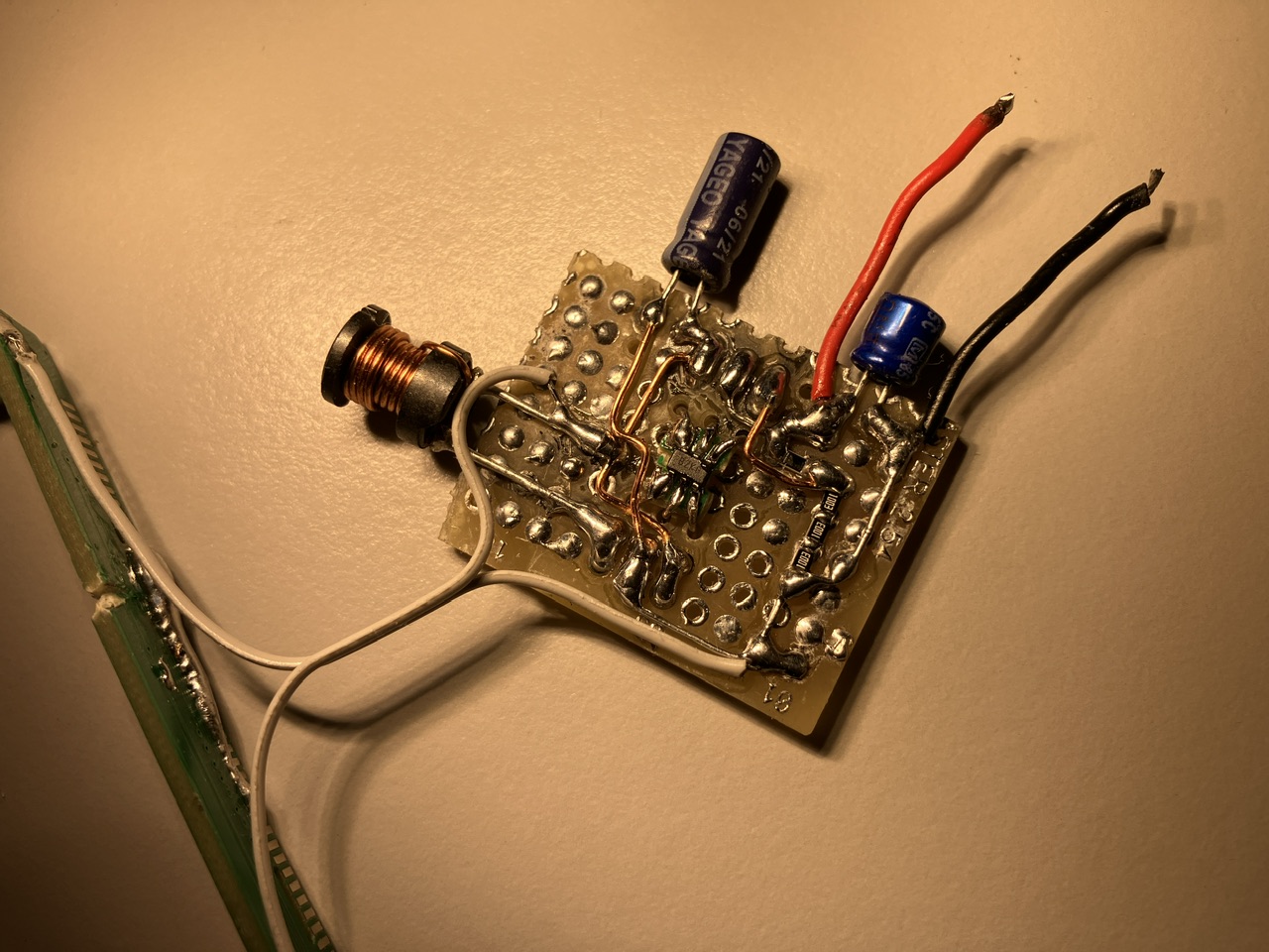

von Alexander H. (alexander_h732)
Hab mal einen Testwandler mit MCP1640 aufgebaut. Rtop=976k, Rbot=300k,
Vin 1,2V, Vout leider nur 4,5V.
4,7uF Eingangselko, 10uF am Ausgang.
Als Spule eine 4,7uH mit ca. 1,2mm Draht, also recht groß.
Die Ausgangsspannung und Strom bricht unter geringer Last (50mA) leider
viel zu stark ein, auf 2,5V bei nur 30mA.
Im Netz findet man leider überhaupt keinen 1,2V>5V Wandler mit MCP1640.
Die AN1311 kenne ich bereits, aber auch da steht nur wenig im Detail.
http://ww1.microchip.com/downloads/en/appnotes/01311a.pdf
Wahrscheinlich sind die Werte der Spule (Induktivität, Widerstand usw.?)
und die Dimensionierung der Elkos extrem wichtig. Und natürlich ein
niederohmiges Layout.
Hätte ein DE-5000 LCR Meter hier, also kann ich prinzipiell die Spulen
ausmessen. Auf welche Werte muss ich da achten?
Hat hier jemand schon mal erfolgreich so einen Wandler mit dem MCP1640
aufgebaut?
Der MCP1640 müsste doch in Lage sein, aus 1,2V 5V/50-100mA zu erzeugen?
Nimm besser eine mit eimergroßem Eisenkern....
Oder mal einen Blick ins Datenblatt werfen, SRF und ESR.
von Gerd E. (robberknight)
Das Layout ist sehr wichtig, möglichst kleine Stromschleifen.
Zeig mal nen Foto von Deinem Aufbau und nen Screenshot oder so in dem
man das Layout um den Wandler in Details erkennt.
Der führt die Verlustleistung gut ab, notfalls noch mit Wasser füllen.
Selber habe ich für solche Schaltungen nur 4 x 4 mm² Spulen. Aber die
bleiben erstaunlicherweise auch kalt.
Die Platzverhältnisse lassen nur eine AA Zelle zu.
Bin mit dem MCP1640 nicht weiter gekommen. Je nach Spule war bei maximal
4,5V Schluss.
Hab zwei Aufbauten und viele verschiedene Spulen getestet, mit
identischem Ergebnis. Unter Last bricht die Spannung auf 2,5V ein.
Also so wie's aussieht, hat das hier noch keiner realisiert mit dem
MCP1640?
Bin dann deim BL8530/ME2108(Ebay Module)gelandet. Der liefert mit der
richtigen Spule und Elkos stabile 4,5-5V bei 70mA. Effizienz um die 75%.
Bei dem Layout kein Wunder dass das nicht klappt, sorry. Das ist ein 500
kHz Schaltregler, da kannst Du nicht einfach ne THT-Spule inkl.
Anschlussbeinen quer danebenlegen und irgendwelche Kondensatoren ans
andere Ende der Platine hängen. Das muss richtig kurz sein, es kommt auf
jeden halben Millimeter an.
Mach einen sauberen Aufbau mit kleinen SMD-Kondensatoren, kleiner
SMD-Spule, auf minimale Größe optimierte Leiterschleifen und Massefläche
drunter. Dann läuft der MCP1640 sauber, hab ich schon oft so verwendet.
So ein Layout wie bei Dir funktioniert mit 20 kHz oder 50 kHz
Schaltreglern noch ohne murren wenn man nicht grad in die EMV-Messkammer
damit geht. Aber bei viel schnelleren Schaltreglern ist das Layout ein
ganz integraler Bestandteil der Schaltung und muss sitzen. Ansonsten
läuft das Teil entweder gar nicht stabil oder die Leistung bricht ein
wie bei Dir.

von Mi N. (msx)
Nee, so eng muß man das nicht sehen. Wenn ich an meine ersten MW-Sender
denke, da waren Drehko und EL84 viel viel größer, als dieser
Lochrasteraufbau ;-)
Es kommt wesentlich auf die Spule selber an, die bei der Frequenz nicht
zu hohe Verluste aufweisen darf. Das gezeigte Teil sieht eher nach
Enstördrossel aus, um bei 500 kHz Ernergie zu absorbieren als zu
speichern und wieder freizugeben.
Die 500 kHz sind ja nur die Grundfrequenz. Das wird hart geschaltet, da
ist also ein beträchtlicher Teil der Energie in den Oberwellen. Du wirst
vermutlich bis im Bereich um die 100 MHz was messen können. Deshalb
sollte das Layout darauf ausgelegt sein auch die nicht allzusehr
abzustrahlen, sondern statt dessen als Ausgangsleistung zur Verfügung zu
stellen.
Aber muss ich deswegen gleich eine Platine machen?
Mein Aufbau ist schon richtig klein, das geht auf Lochraster kaum
kompakter.
Ich kann’s immer noch nicht glauben, dass der MCP1640 überhaupt von
5V/100mA aus 1,2V erzeugen kann, denn gesehen hab ich dergleichen
nirgends.
Vielleicht kann hier jemand mal testen, falls ihr euch so sicher seit.
Entsprechende Ideen zum Aufbau(keine Platine) wären gut.

von Sherlock 🕵🏽‍♂️ (Gast)
Letztendlich macht das nicht der Chip, sondern die Spule, der
Kondensator und das Layout. Der Chip wird hier nicht das Hindernis sein.
> 5V/100mA aus 1,2V erzeugen kann ...
Wer in das Datenblatt schaut, wird es abschätzen können.
Dort steht: IOUT > 100 mA @ 1.2V VIN, 3.3V VOUT
D.h. für 5V müsste dort stehen: IOUT > 60 mA @ 1.2V VIN, 5V VOUT
Die gezeigten Spuken sind Drosselspulen mit großem Streufeld.
Hier braucht man verlustarme Spulen mit geschlossenem Kern und
Luftspalt, auch als Speicherdrosseln bekannt. Entweder mit geschlossenem
Ringkern, dessen Material zur gewählten Schaltfrequenz passt oder
Schalenkerne mit definiertem Luftspalt, sofern sie für die gewählte
Frequenz passend erhältlich sind.
