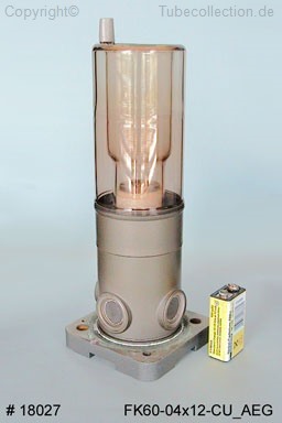

Bin beim Stöbern auf diese alten Röntgenröhren namens AEG FK 60-04x12 gestoßen:
https://www.tubecollection.de/ura/roentgen-fil.htm
Das Netz gibt leider (erwartungsgemäß) nicht viel her. Anscheinend waren sie in technischen Röntgeneinrichtungen verbaut.
Aber warum haben die 4 Austrittsfenster? Kann mir irgendwie keine Anwendung vorstellen, bei der man in vier Richtungen Röntgenstrahlen abstrahlen will?
Datenblatt oder Katalog davon hat wohl niemand? Ich finde, die sieht insgesamt recht merkwürdig aus verglichen mit ihren üblichen Kollegen. Die kann man ja als klingonische Trinkbecher verwenden mit dem tiefen Glaskelch oben. Wohl zur Isolierung und direktem Anschluß der Anode?

Der letzte Absatz auf dieser Seite gibt zumindest ein bisschen Aufschluss:
http://pd.chem.ucl.ac.uk/pdnn/inst1/xtube.htm
Zwei der Fenster sind parallel zum Filament und liefern damit einen eher punktförmigen Strahlquerschnitt, die zwei anderen Senkrecht zum Filament und damit eine Rechteck/Linienform (wahrscheinlich höherer Intensität?).
Aber warum nun vier und nicht zwei kann ich auch nicht sagen.

Bei Wikimedia gibt es diese Skizze, siehe Anhang, die scheint genau so einen Röhrentyp zu beschreiben.
https://commons.wikimedia.org/wiki/File:Roentgenroehre.svg
Es ist also keine übliche Glasröhre in einer Halterung, sondern das Metall und die Fenster sind vakuumtragende Teile. Könnte mir vorstellen, daß das bezüglich Alterung nicht so toll ist. Und Beryllium ist doch das, das man weder auf dem Brot noch in der Lunge haben möchte?

Solche Röhren werden mit der linienförmigen Strahlapertur von der längsseite des Brennflecks für Pulverdiffraktometer eingesetzt. Man hat durch Wahl eines um 90° verschoben liegenden Fensters aber auch die Möglichkeit eine punktförmige Strahlungsquelle zu nutzen, wie sie für das ältere Debye-Scherrer Verfahren benötigt wird

ich hoffe der Link funktioniert noch nach C&P (sorry ich kann's nicht besser): https://www.google.com/url?sa=t&source=web&rct=j&opi=89978449&url=https://pearl-hifi.com/06_Lit_Archive/02_PEARL_Arch/Vol_16/Sec_53/Philips_Tech_Review/PTechReview-16-1954_55-123.pdf&ved=2ahUKEwjA_9HNkIWKAxXp2QIHHdVRAP8QFnoECBgQAQ&usg=AOvVaw2IfqQBpMc2HtTnZPL0v8FW
Siehe Fig. 5 ein Beispiel bei dem drei Strahlengänge verwendet werden.
Ich habe bis ca 1990 am MPI Röntgenstrukturanalyse gemacht, auch da waren solche Anordnungen noch üblich, je nach Aufbau etwas unterschiedlich aber im Prinzip ähnlich. Man nutzte im Prinzip verschiedene "Kamera"typen, die vor den einzelnen Fenstern justiert waren.
Genaugenommen ich kannte damals keine anderen Röhrentypen und hätte mich gewundert wenn's nur ein Fenster gegeben hätte.

Bei Altanatubes gibt es einen AEG-Katalog von 1978, der diese Röhren enthält.
https://tubedata.altanatubes.com.br/other/AEG-Telefunken/AEG-Telefunken_%C3%9CbersichtR%C3%B6hrenUndBaugruppen_1978.pdf
Leider keine weiterführenden Datenblätter.
Tatsächlich sind es "Röntgenröhren für Feinstrukturuntersuchungen und Spektralanalyse". (Warum denke ich jetzt an Feinstrumpfhosen und Spekulatius?)
"Röntgenröhren mit 4 Strahlenaustrittsfenstern, luftisoliert, Anode geerdet."
Eckdaten 60kV und 25mA, macht anderthalb kW. Klingt ordentlich. Das sieht der Nachbar noch an seiner Uranglas-Samlung in der Vitrine. :) Es sind auch unterschiedliche Brennfleckgrößen angegeben und verschiedene gewöhnliche und ungewöhnliche Anodenmaterialien von Kupfer über Eisen bis Silber.
