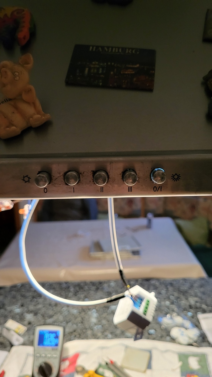

Ich brauche ein wenig Hilfe die Kabelbelegung einer "Lüftungsbox" herauszufinden. Meine Inseldunstabzugshaube ist schlecht dokumentiert... Ich habe lediglich 2 Bilder aus dem Inneren der Haube und auf der Lüftungsbox die Auf dem Dachboden ist.
Mit dem Etikett aus dem inneren kann man leider nichts finden und auf der Box ist lediglich ein Schema abgebildet... Weder Hersteller noch Typ sind bekannt. Meine alte Vermieterin(70+) hat keine Aufzeichnungen hierzu und ich habe die Küche übernommen, also "mein Problem". Einen bekannten Elektriker würde ich zur Abnahme kommen lassen, den Anschluss würde aber ich machen, um kosten zu sparen. Die Installation ist irgendwann 1987 und 1995 und funktionierte noch ohne Probleme und möchte eigentlich keine neue beschaffen.
Die Box lässt sich nicht öffnen, da rundum vernietet, und auf dem Bedienteil ist keine Nummer, Beschriftung etc. angebracht.

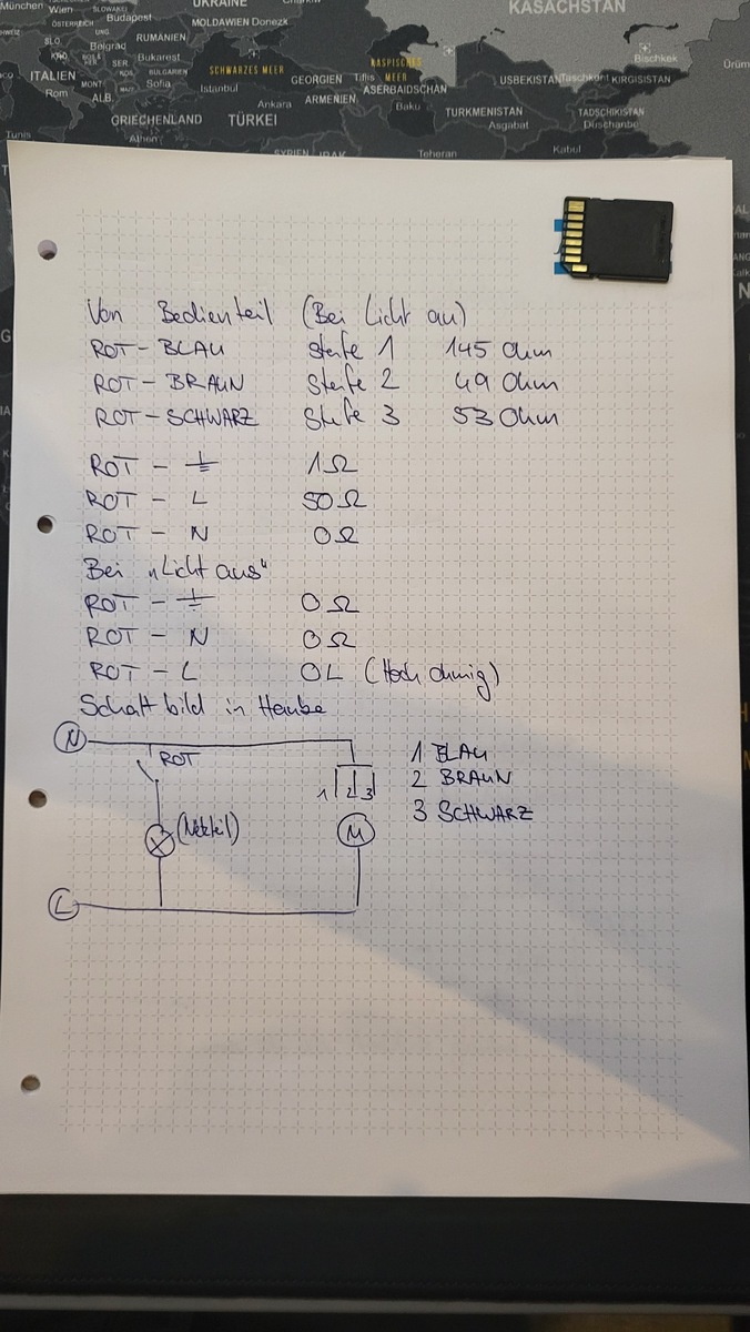

Ich habe mir die Mühe gemacht und alle Leitungskombinationen ausgemessen und die Ergebnisse auf das notwendige reduziert. Falls noch Werte nötig sind kann ich diese aufnehmen.
Das Bedienteil glaube ich nun richtig interpretiert zu haben und die Anschlüsse zu kennen. Die "Lampe" Ist ein Trafo auf 24 und stellt die ~50 Ohm in den Messungen dar.

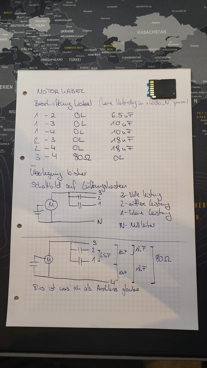

Der Motor macht mir noch "Bauchweh"
In der Haube kommt eine Leitung mit 4 Adern an, über deren Belegung ich unsicher bin. Ich glaube hier ist: "1" Stufe 3 "2" Stufe 2 "3" Stufe 1 "4" Nullleiter
Die Messerwerte habe ich in den Bildern.
Ich hoffe auf konstruktive Hilfe
#7784848
Beim Motor ist es einfach: Den Neutral (blauen) Leiter an N vom Motor. Die Phase (meist braun) L auf 1 oder 2 oder 3. Je nachdem, wie schnell der Motor laufen soll. Bei Deiner Messung am Bedienteil kenne ich mich nicht aus. Jedenfalls Suspekt ist, dass rot offensichtlich einen Erdschluss hat. Auch würde normalerweise die Phase geschalten, also sollten L und N vertauscht sein. Auf den Dachboden zur Lüftereinheit sollte ein 5 poliges Kabel gehen. PE, N, und die 3x geschaltene Phase für den Motor.
OP #7784862
Ich hatte dort auch auf so eine eindeutige verkabelung gehofft... Es gehen nur 4 Adern von oben runter. Ein drei adriges von der Steckdose runter. Aderfarben gibt es keine. Beschriftet mit 1 bis 4.
Ich hatte auch gedacht dass die Phase geschaltet wird.. ich Klemme nochmal alles ab und messe die Zuleitung. Nicht das hier N und L vertauscht sind(von den farben) und ich so nur Verwirrung Stifte.
Die ganze Installation ist mir etwas suspekt, weshalb ich jetzt 3 mal hinschaue.
Danke dir:)
OP #7784868
Giovanni schrieb:
ein ähnliches Problem wurde hier schon diskutiert: Beitrag "Wohnraumlüftung Lüftermotor Leistungsregelung"
Beim obigen Beitrag waren Kondensatoren parallel geschaltet. Dürfte aber hier nicht so sein [Typenschild_Haube.jpg].
Vermutung:
> 3-N: direkt: höchste Leistung
> 2-N: 18µF : mittlere Leistung
> 1-N: 10µF : kleine Leistung
Danke fürs Raussuchen :) Das würde sich ja mit dem decken was ich bei mir vermute, nur dass im markierten Beitrag die Kondensatoren Parallelgeschaltet wurden, und nicht wie bei mir, separate Kondensatoren verwendet wurden. Ich danke dir fürs mitdenken :)
#7784939
Wenn das Ding nicht angeschlossen ist, nimm 1 für Stufe 1, 2 für Stufe 2 und 3 für Stufe 3 und 4 für N. Den 4 täte ich mit blauen Schrumpfschlauch oder Isolierband beidseitig markieren. Dann braucht der Elektriker den Motorteil nur mehr das andere Ende richtig in der Haube anschließen.
