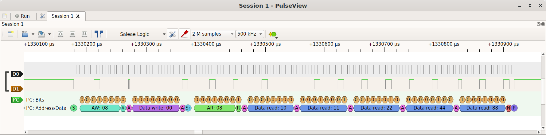

Ein Logic-Analyzer zeichnet den Verlauf von digitalen Signalen über
einen langen Zeitraum auf (Stunden, wenn du willst) und dekodiert
bekannte Protokolle.
Ein einfaches Oszilloskop zeichnet nur ganz kurze Momente auf und
dekodiert sie nicht. Meins kann 512 Punkte pro Kanal erfassen. Damit
kann man nicht mal manuell so eine maximal simple Kommunikation wie im
angehängten Bild auswerten.
Bevor du dir ein teures Oszilloskop mit integriertem Logic-Analyzer
kaufst, studiere dessen Bedienungsanleitung. Kann es lange genug
aufzeichnen? Hat es genug Kanäle? Kann es die benötigten Protokolle
dekodieren? Wenn ich es kaputt mache: wie teuer wird das?

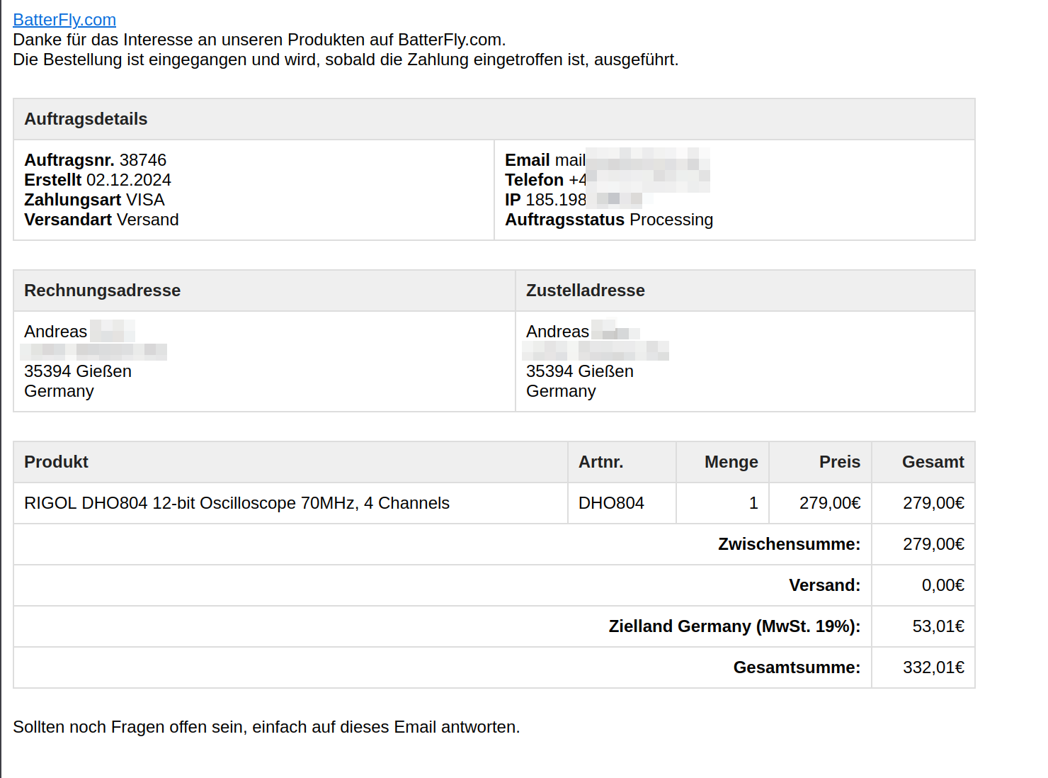

Einen besseren Preis konnte ich auch nicht finden, 330 EUR ist ein gutes
Angebot. Ist gekauft. Vielen dank für den Link, ich hoffe nur das es ein
seriöser Verkäufer war.

Das war mal so. Heute können auch billige Geräte viele MPunkte
aufzeichnen und auch dekodieren. Da hat sich wirklich viel getan die
letzten 10 Jahre.
