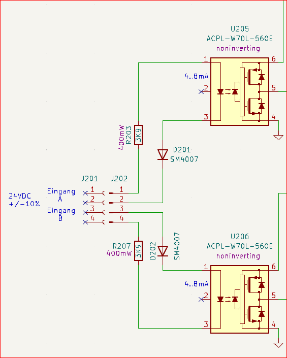

anbei der aktuelle Stand der beiden 24 V DC  Eingänge unseres neuen
Gerätes.
Funktion ist da, aber es wurde noch kein EMV Test durchgeführt.
Es geht um eine Industrieanwendung.
Könnte es bei dieser Schaltung zu EMV Problemen  kommen ?
Einstrahlung oder leitungsgebundene Störungen.
Wenn ja, was würdet ihr ändern ?
Über oder unter 3m Leitungslänge?

von Mark S. (voltwide)
Eingangsseitiger ESD-Schutz.
Ggfs Gleichtaktdrosseln in den Eingängen passend zum Störaussendeprofil
des Gerätes.

Würde es denn helfen, einfach einen Widerstand 1K parallel zu den
Eingangsklemmen zu schalten.
Damit wird der Eingang doch niederohmiger und weniger störanfällig, oder

jain, die Spannung darf dann nicht so weit einbrechen das die LED
verhungert.
20mA reichten früher für Telefonleitungen über Kilometer.
Es gilt aber noch zu bedenken das LEDs altern und umso schneller je
heißer sie betrieben werden.

Die Dioden D20x schützen nicht vor verpolter Spannung am Eingang. Die
LED des Kopplers verträgt nur 5 V in Sperrrichtung und die verpolte
Spannung wird sich unvorhersehbar auf beide Dioden aufteilen. Richtig
wäre es, eine einigermaßen schnelle kleine Diode (1N4148 oder so
ähnlich) antiparallel zur Kopplerdiode zu schalten.

Das Signal kommt von dem Digitalausgang einer Sicherheits-SPS.
Verkabelung mit min. 0,75 qmm.
Der Optokoppler wird bereits bei 1 mA durchgeschaltet.
Da sollten ausreichend Reserven da sein zum "Einschalten".
Was nicht passieren darf, dass im abgeschalteten Zustand durch EMV
Störungen ein 1-Signal erzeugt wird.

Wenn es der Digitalausgang einer Sicherheits-SPS ist, dann sind das
deutlich mehr, als 20 mA. Da machen 1000 Ohm parallel nichts aus. Der
Ausgang muss auch Relais und Leuchtmelder treiben können, und letztere
sind in Altbeständen noch Glühlampen.

Nein, 1kOhm parallel haben bei ESD keinen Effekt.
Typische ESD-impulse liefern Stromspitzen von 10-20A für knapp 1ns.
Da braucht es Transil-Dioden ganz vorne, gefolgt von einem
Serienwiderstand ca 1kOhm vor dem Eingang.
Das kann man mit einer normgerechten ESD-Pistole auch im eigenen Hause
messen.

Sieht erst mal gut aus, ein Keramik C würde ich da noch reinbauen,
direkt am Eingang. 1-10nF
von Peter D. (peda)
Gibt es irgendeinen Grund, teure sauschnelle 15MHz Koppler zu verwenden?
Ich nehme da immer langsame Standardkoppler (HCPL-181-00CE).
Man kann auch AC-Koppler (2 LEDs) nehmen (HCPL-814-50AE), dann ist die
Polung egal.
In jedem Fall brauchst Du dahinter im µC noch Entprellsoftware
(Timerinterrupt).
Ich will dir ja nicht zu nahe treten, aber du machst industrielle
Steuerungen und fragst hier im Forum ob die nahzu nackte Schaltung so
geht?
Wir machen Kundenspezifischen Industriekrams seit vielen Jahren. Da hat
jeder 24V Eingang bestimmt 20 BE. Für die Funktion vielleicht 3 der Rest
ist Schutzbeschaltung.
- Verpolschutz
- Überspannungsschutz
- ESD-Schutz
- definierter Eingangsbereich
- EMV Beschaltung
Hier fehlt fast alles.
1. Lies das Pflichtenheft. Dort drin sollte stehen, bis wohin low, und
ab wann high ist. Auch 24V Pegel haben irgendwas dazwischen.
2. Mach den Eingang immer so langsam wie möglich. Pulse/Störungen die
die Elektronik nicht mehr sieht sind dann auch häufig nicht mehr
relevant.

Wenn es professionell sein soll, setzt man definierte Schaltschwellen
mit Hysterese. Z.B. bei >16V wird eingeschaltet, bei <8V aus.

Ich wollte einen Optokoppler mit 3,3V Push-Pull Ausgang.
von Gerd E. (robberknight)
Pack nen 74LVC2G17 (oder was ähnliches) mit Pullup dahinter. Ist normal
billiger als nen spezieller Optokoppler.
Und die zusätzlich angedachten Normen.
Störfestigkeit kann vieles sein. Ohne den Pegel zu kennen, ist es
schwierig irgendwas sinnvolles dazu zu sagen.
61000-6-7 ist schon um einiges schärfer wie die klassischen Normen bei
Industrieprodukten.

Ja, hinter dem Optokoppler sitzt ein RC Tiefpass um Testimpulse
(Helltest und Dunkeltest)  der Sicherheits SPS zu unterdrücken.

Für Surge und Burst würde ich im Industriebereich mit mindestens 1kV
rechnen. Bei über 3 Meter Kabellänge bedeutet das, dass auch auf die
Signalleitungen geschossen wird.
Bei der Versorgung  mit 2 Ohm und bei den Signalleitungen mit 42 Ohm
Vorwiderstand.
Ich würde auch minimum für die Versorgungsleitung eine TVS Diode mit SMC
/ 5KW Type einsetzen und den Signalleitungen SMB 600W oder 1k5W Type.
Aber ohne Spezifikation ist das nur im dunkeln stochern.
Von wo nach wo wird denn geschossen ?
Eingang A+  nach Masse
Eingang A+  nach PE
Eingang A+  nach Eingang A-
Eingang A+ und A- gebrückt gegen PE  ?

Ein Werkzeug, um zu ermitteln, ob ihr damit EMV-Probleme haben könntet,
ist eine EMV-Risikoanalyse. Die müsst ihr sowieso durchführen, um
Konformität mit der EMV-Richtlinie zu erreichen.
Auf den ersten Blick schaut die Schaltung etwas schwachbrüstig aus, um
Phänomene wie ESD, Burst oder gar Surge abzukönnen. Aber welche
Phänomene in eurem Fall relevant sind, sollte eben die EMV-Risikoanalyse
beantworten.

Hier sind ja nicht einmal die Pegel definiert, die zu sicherem AUS- und
sicherem EIN-Signal führen. In der Industrie ist die Toleranz der
DC-Spannungs-Versorgungen -15...+20 %, dazu kommen Welligkeit auf der
Leitung und Spannungsfall entlang der Leitung. Von Industrietauglichkeit
ist das hier weit entfernt.
Digitale Eingänge sind beschrieben in IEC 61131-2.
Am häufigsten werden Eingänge Typ 1 verwendet:
Spannung unter 5 V muss als AUS (0-Signal) erkannt werden.
Spannung über 15 V muss als EIN (1-Signal) erkannt werden.
Dazu kommen noch definierte Ströme, denn das angeschlossene Gerät kann
vielleicht auch ausgeschaltet einen Leckstrom liefern oder nicht genug
Laststrom und üblicherweise wird ein Tiefpass eingebaut, der Störungen
reduziert.
Erst wenn die Schaltung alle Industrie-Anforderungen erfüllt, macht es
Sinn, über Messungen zur EMV nachzudenken.
Bernhard
Schaltschwelle ist bei 5,6V.  Also werden diese beiden Bedingungen
eingehalten.
Durch das Hinzuschalten eines 1K3 Widerstandes parallel zu den
Eingangsklemmen  ist ein Minimalstrom von 5,6mA erforderlich zum
Einschalten.
Weit genug weg von der Grenze 0,5 mA.
>  wird ein Tiefpass eingebaut, der Störungen reduziert.
Tiefpass sitzt am Augang des Optokopplers.
von Peter D. (peda)
Wie kommst Du darauf?
Im Datenblatt des ACPL-W70L steht nur typisch 1mA (bei 25°C) und max
3mA. Ein unterer Wert ist nicht angegeben.
Die Schwelle darf also auch bei 0,3mA liegen und das Datenblatt wäre
eingehalten.
von Bernhard (bernhard_123)
Die Eigenschaften müssen selbstverständlich bei allen spezifizierten
Umgebungsbedingungen erfüllt werden, z. B.
Versorgungsspannungstoleranzen, Betriebstemperaturbereich usw.
Bei Eingangsspannung = 5 V muss bei Typ 1 mindestens 2 mA fließen und
bei 30 V max. 15 mA. Dazu passt 1,3 kΩ nicht mehr. Bei 30 V würde der
1,3-kΩ-Widerstand mit 0,7 W heizen. Das möchten auch die Anwender
meistens nicht.
Ein Optokoppler wird meistens verwendet und in Reihe mit der IR-Diode im
Koppler ist oft eine LED. Die zeigt den Signalzustand an und hebt
gleichzeitig die Schwelle der Schaltspannung an. Dazu schalten manche
eine Z-Diode in Reihe oder erhöhen die Schaltschwelle durch einen
Spannungsteiler.
Eine Verpolschutzdiode kann in Reihe oder parallel zu den anderen Dioden
geschaltet werden.
Eingangsfilter: kleine Serieninduktivität oder kleine Kapazität nach den
Widerständen (nicht direkt am Eingang) oder RC-Filter nach dem
Optokoppler, das ist auch okay.
Suche im Internet nach "61131-2" "type 1" "digital input" zeigt viele
Fundstellen, da wirst du mehr Infos zu weiteren Anforderungen finden.
Wenn der Eingang mit Zweidrahtsensoren (höhere Restspannung am Sensor,
also niedrigere Eingangsspannung) kompatibel sein soll, wären Eingänge
vom Typ 3 sinnvoll.
Bernhard
von Dirk F. (dirkf)
Gemessen.
von Peter D. (peda)
Dirk F. schrieb:
> Gemessen.
Du mißt also sämtliche Optokoppler vor dem Einlöten aus und berechnest
daraus die einzelnen Vorwiderstände?
Optokoppler haben typisch sehr große Streuungen. Z.B. steht in vielen
Datenblättern für unselektierte Optokoppler ein CTR-Bereich von 50 ..
600%.
Industrietauglich wird das auf keinen Fall sein. Optokoppler altern
außerdem und sind temperaturabhängig.
von Benjamin K. (bentschie)
Dirk F. schrieb:
> Siemens mach das wohl nicht so aufwendig:
> Beitrag "Eingangsschaltung professioneller SPS ?"
Ähhh, das ist doch ein Prinzipschaltbild. Da sind mit Sicherheit eben
die ganzen, für dich ja interessanten, Schutzbeschaltungen weggelassen.
Das interessiert auch den Automatisierer in der Regel herzlich wenig.
> eingehalten.
Dirk F. schrieb:
> Gemessen.
Du hälts also nicht mal den grundlegenden funktionalen Teil ein?
Die Auslegung ist erst dann fertig, wenn alle Bauelemnte die
größtmögliche Abweichung in die ungünstigste Richtung haben und das
Pflichtenheft immer noch eingehalten wird. In allen Arbeitspunkten und
Temperaturen. Günstigerweise mit ausreichend Reserve.
Ja, das ist sehr sehr aufwendig. Die Erfahrung zeigt, das nichteinhalten
fällt einem früher oder später auf die Füße. Und je mehr Geräte du davon
bauen willst um so wahrscheinlicher.
