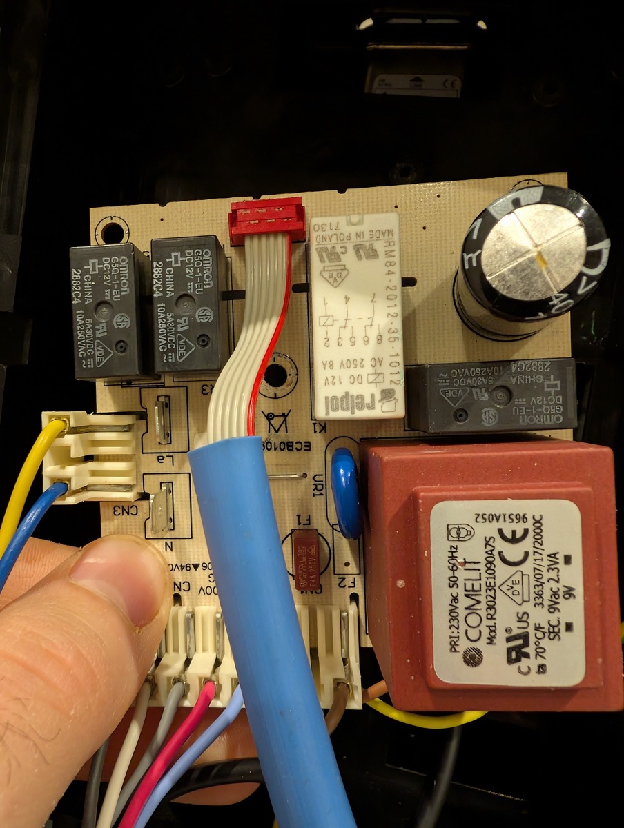

Ich bräuchte mal Hilfe beim reparieren meiner Abzugshaube in der Küche.
Vielleicht kennt sich damit ja jemand aus.
Wenn man die Haube anschaltet sieht es aus wie in der Disko. Die Lampe
flackert und auch der Lüfter läuft nur noch ganz langsam. Wenn man nur
die Lampe anschaltet geht diese für ca 3 Sekunden und schaltet dann auch
wieder aus und an. Mit Lüfter dazu klappert es sehr laut. Meiner Meinung
nach kommt das klappern von der Platine her. Es handelt sich um dieses
Model AEG X69164MP2.
Ich habe die Haube gestern aufgeschraubt. Ein Foto der Platine ist im
Anhang.

wie sieht die Unterseite der Leiterplatte aus?
Der Elko sieht aus, als ob er eine gewölbten Deckel hätte. Ich würde mir
den mal näher anschauen. Evtl. reicht es, wenn der getauscht wird.
von Peter D. (peda)
Das ist nur der Leistungsteil mit Netztrafo, der wird immer gleich sein.
Die Steuerung sitzt am Flachkabel an dem roten Stecker.
Man könnte den Elko wechseln, der sieht etwas gewölbt aus.

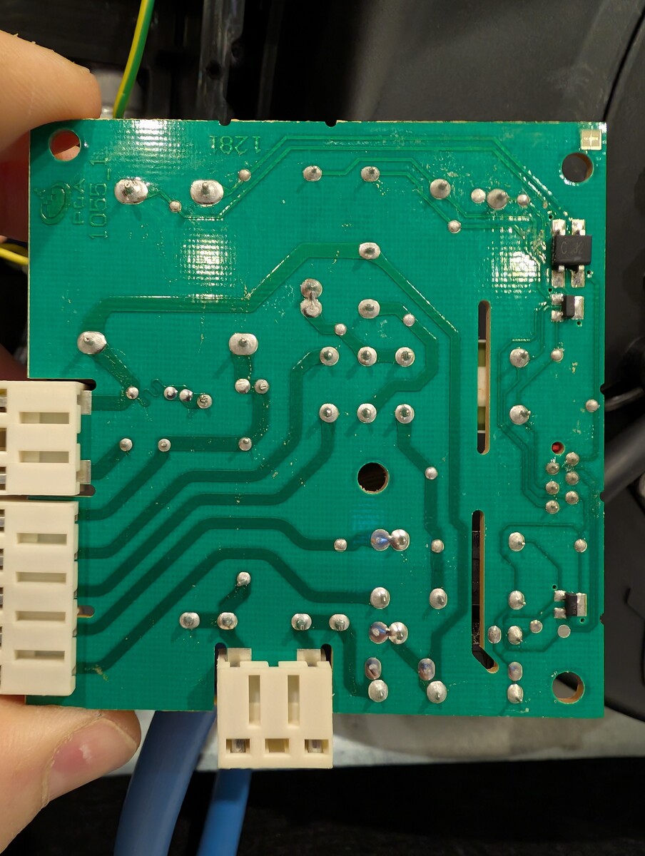

Ich hab mal ein paar Fotos gemacht. Wenn ich den Elko tausche reicht es
da nach 25v und 3300mf zu gehen oder gibt es da noch weitere Dinge auf
die man achten muss? Sorry, ich bin da nicht so fit drin.

Er muss mechanisch passen.

von Manfred P. (pruckelfred)
Und gucken, das Gelbe in der Mitte könnte Elektrolyt sein. Dicke Backen
sind in einem simplen Trafonetzteil eigentlich selten.

von Lukas (lu05)
Ich bau die billigen jetzt mal ein und schau ob das mein Problem löst.
Ist ja auch noch nicht gesagt. Bisher hat die Haube 8 Jahre gehalten.
Und wenn sie dann wieder läuft und das in absehbarer Zeit wieder
passiert kann ich ja immer noch mehr Qualität einbauen.
von Lukas (lu05)
Also ihr seid die besten!
Die Elkos kamen heute schon an. Da hat Vitali am Ende vermutlich auch
nichts dran verdient wenn man Karton und Porto weg rechnet. Auch wenns
die billigen sind.
Hab das Teil getauscht und alles läuft wieder top! Verbaut war ein Jwco.
Ersetzt mit nem Chongx ist die Qualität da vermutlich gleichbleibend :-)
Auf jeden Fall bin ich ziemlich glücklich mit dem 2 Euro Teil die 350€
Abzugshaube gespart zu haben. Dafür gibt's jetzt halt 100€ für Kinder in
Not.
Vielen Dank euch allen nochmals!
Danke dir für die Erfolgsmeldung.
