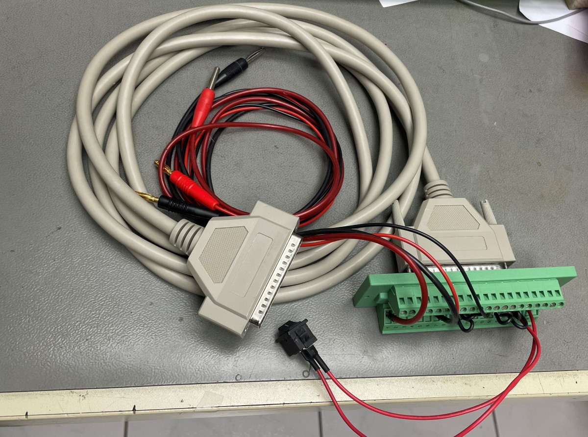

von Engelbert S. (engelbert)
Dieses Dokument hast du?
Ich hatte mir zum Testen einen Prüfadapter gebaut. Damit konnte man das
SNT im ausgebauten und geöffneten Zustand prüfen. Wenn es dir hilft,
dann kann ich dir den Adapter zuschicken - schreib mir einfach eine
Nachricht.
Engelbert

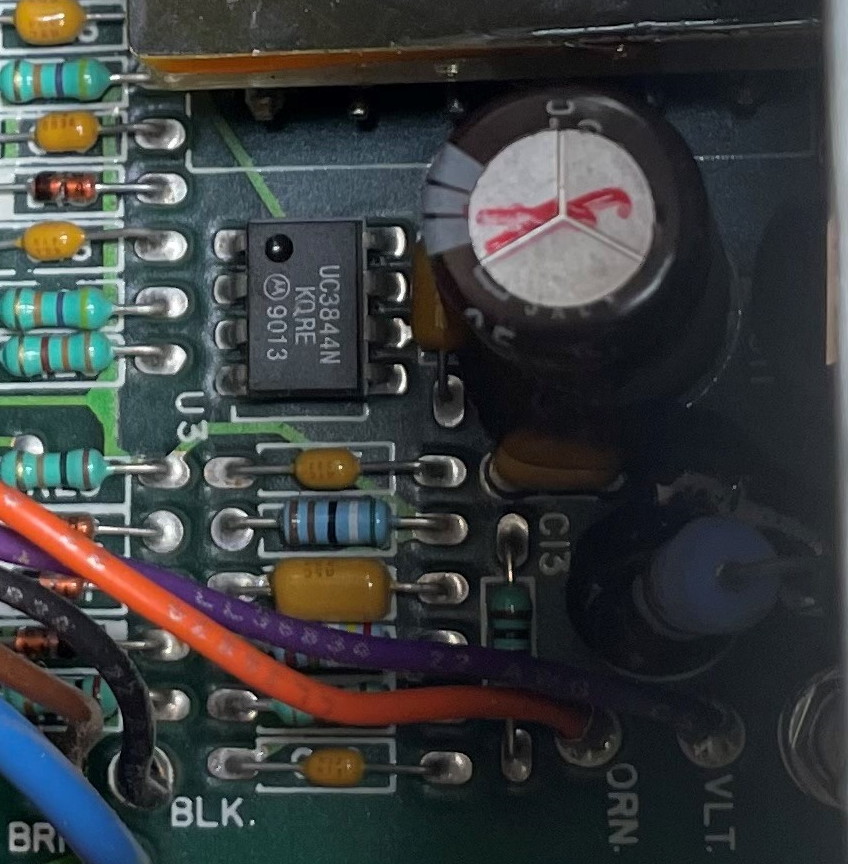

von Martin M. (wellenkino)
hallo zusammen
hat von euch evtl. jemand ein Bild von der Platine mit dem UC3844?
Ich suche explizit, ob da ein C13 bestückt ist oder etwas anderes
Es sieht so aus als wär das mit Pin6 (=Ausgang) verbunden.
Bei mir fehlt da offensichtlich ein Bauteil. Es ist direkt neben dem
Elko.
Die Bilder von der PDF sind derart mager dass man darauf nichts erkennen
kann.

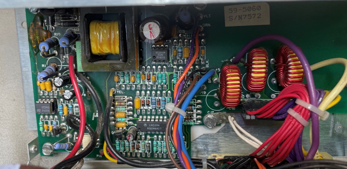

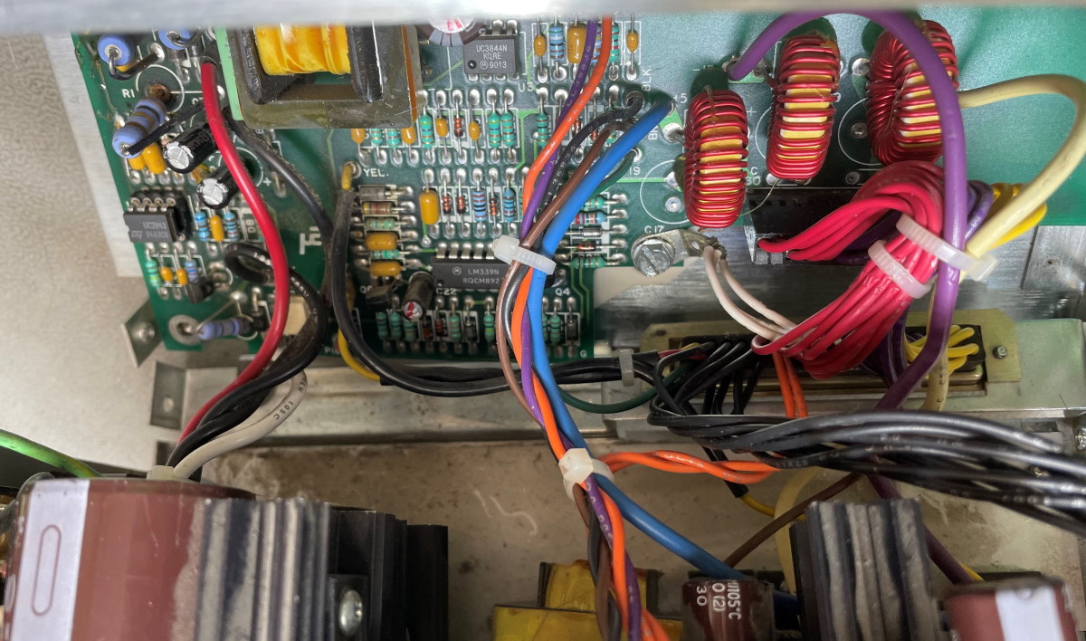

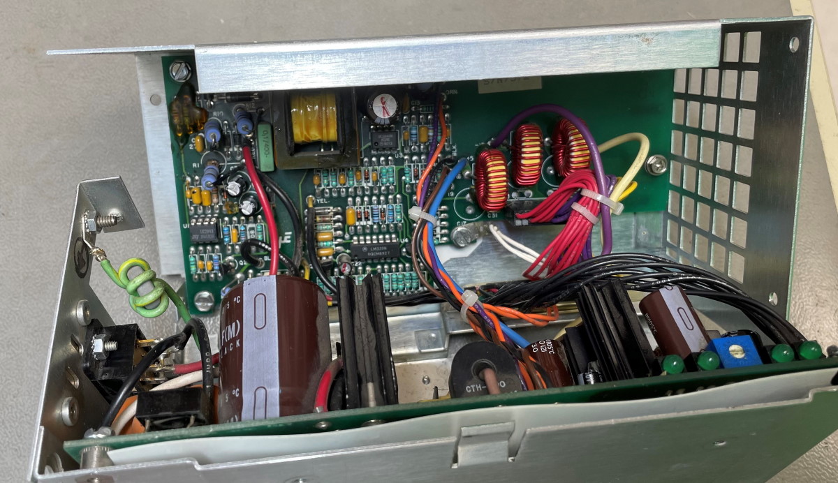

Bitteschön 😉
Hier noch ein Detailauszug - leider ist der C13 im Schatten, aber er ist
definitiv bestückt.
herzl. Dank schonmal das hilft weiter.
Der ursprünglich vorhandene C13 wurde wohl abgeätzt oder so ähnlich.
Es war jetzt nicht in Erfahrung zu bringen welche Kapazität der haben
soll, vom Format her könnte er gleich sein mit dem C der da parallel zum
UC3844 verbaut ist. Übrigends geht der in Serie mit einem 10 Ohm an
Masse.
lG Martin
herzl. Dank für die Hilfe.
ich hab C13 mit einem 470nF bestückt und das SNT wurde putzmunter,
alle 4 Spannungen sind da und einigermaßen genau.
