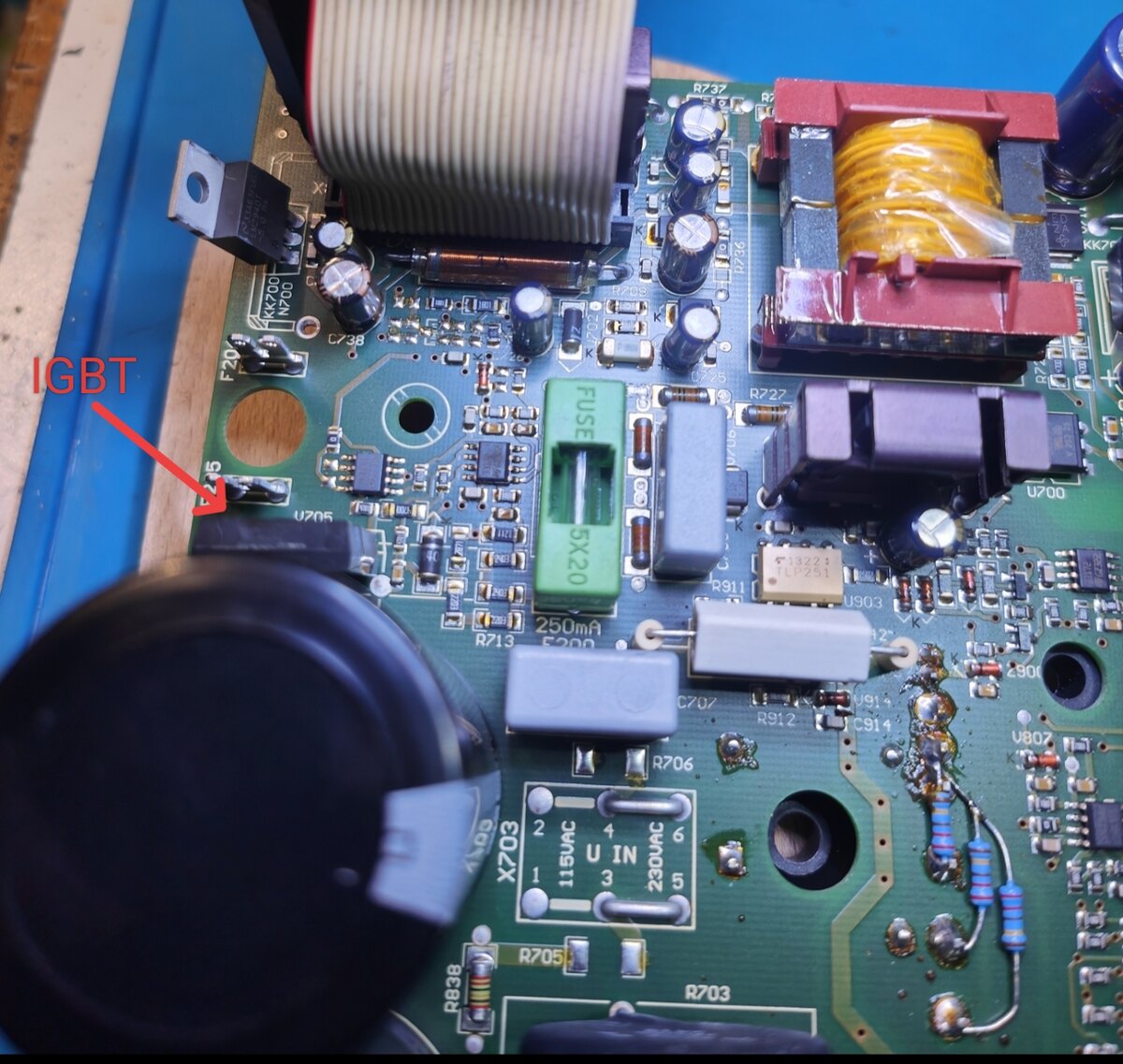

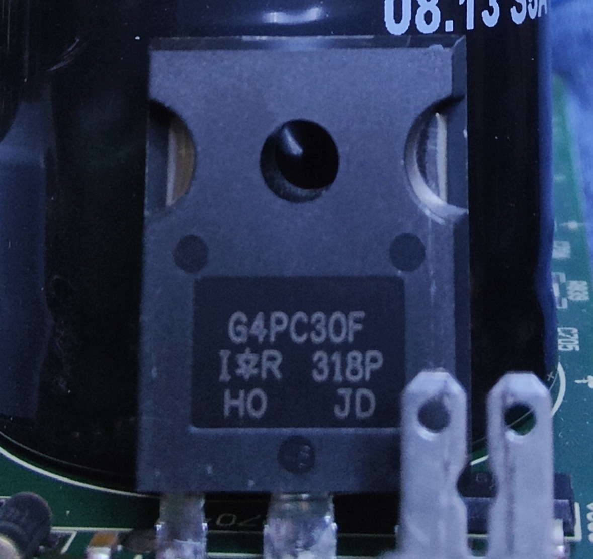

Ich repariere gerade eine Steuerung "BK 150 FUE H" von Hörmann. Am
Netzteil- Leistungsstufe des Gerätes habe ich einen kaputten IGBT
G4PC30F Transistor gefunden. Gibt es vielleicht eine Alternative unter
einem anderen Namen für diesen Transistor? Bei AliExpress kann man schon
einen gebrauchten oder nachgebauten bestellen,aber das dauert mir zu
lange und man weiß ja nicht was man da bekommt)) Kann man vielleicht
eine Alternative für diesen Transistor z.B. bei Reichelt bestellen?

von H. H. (Gast)
IRG4PC30F heißt der vollständig.

> Für was ist der IGBT denn zuständig?
Ist in einem Netzteil eingebaut, nach dem IGBT geht's weiter in den
Niederspannungsbereich. Bis IGBT ist am Netzteil Spannung vorhanden
(Hochspannung) danach ist nichts..
Gestern habe ich den Transistor ausgebaut und getestet, der ist
definitiv kaputt.

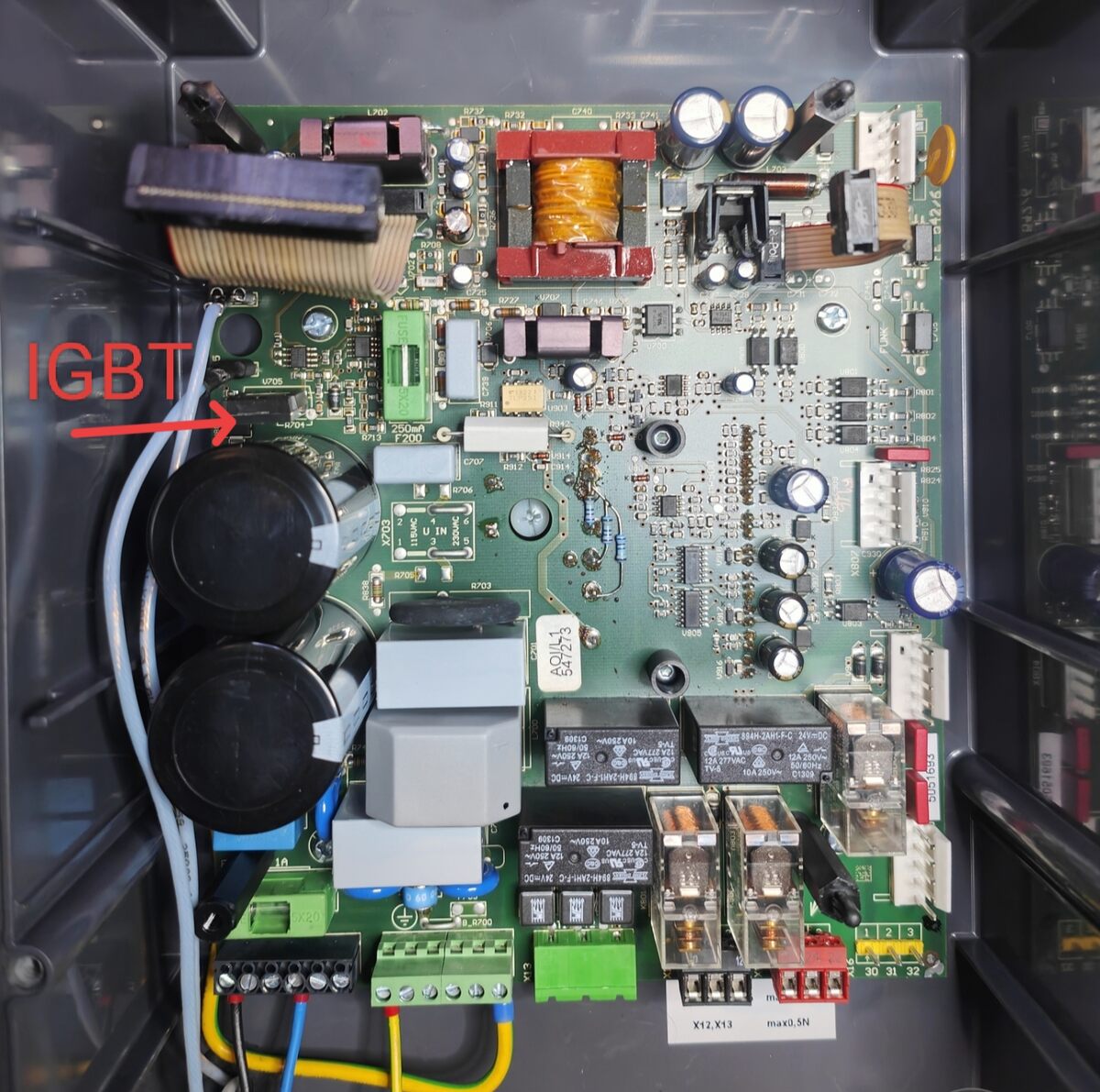

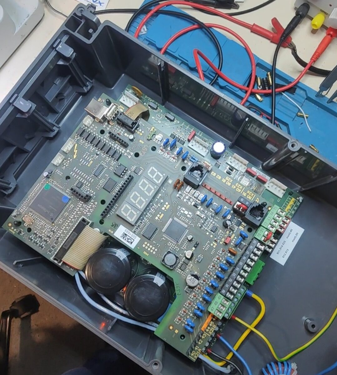

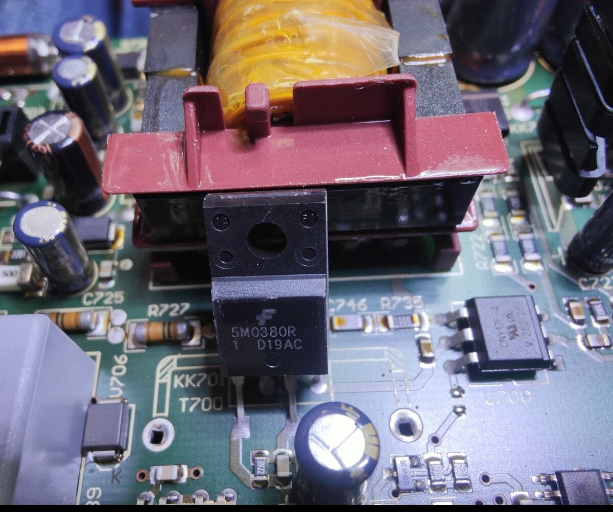

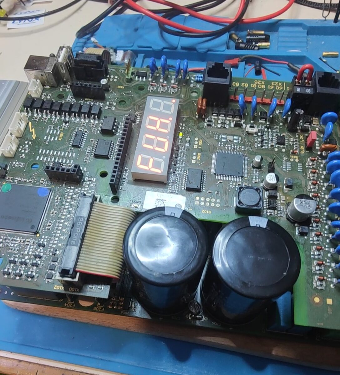

von Leon V. (viktor_l)
H. H. schrieb:
> Leon V. schrieb:
>> Auch unter dem vollen Namen finde ich in Deutschland nichts. Gibt es
>> vielleicht eine Alternative?
> Am ehesten in TO-220.

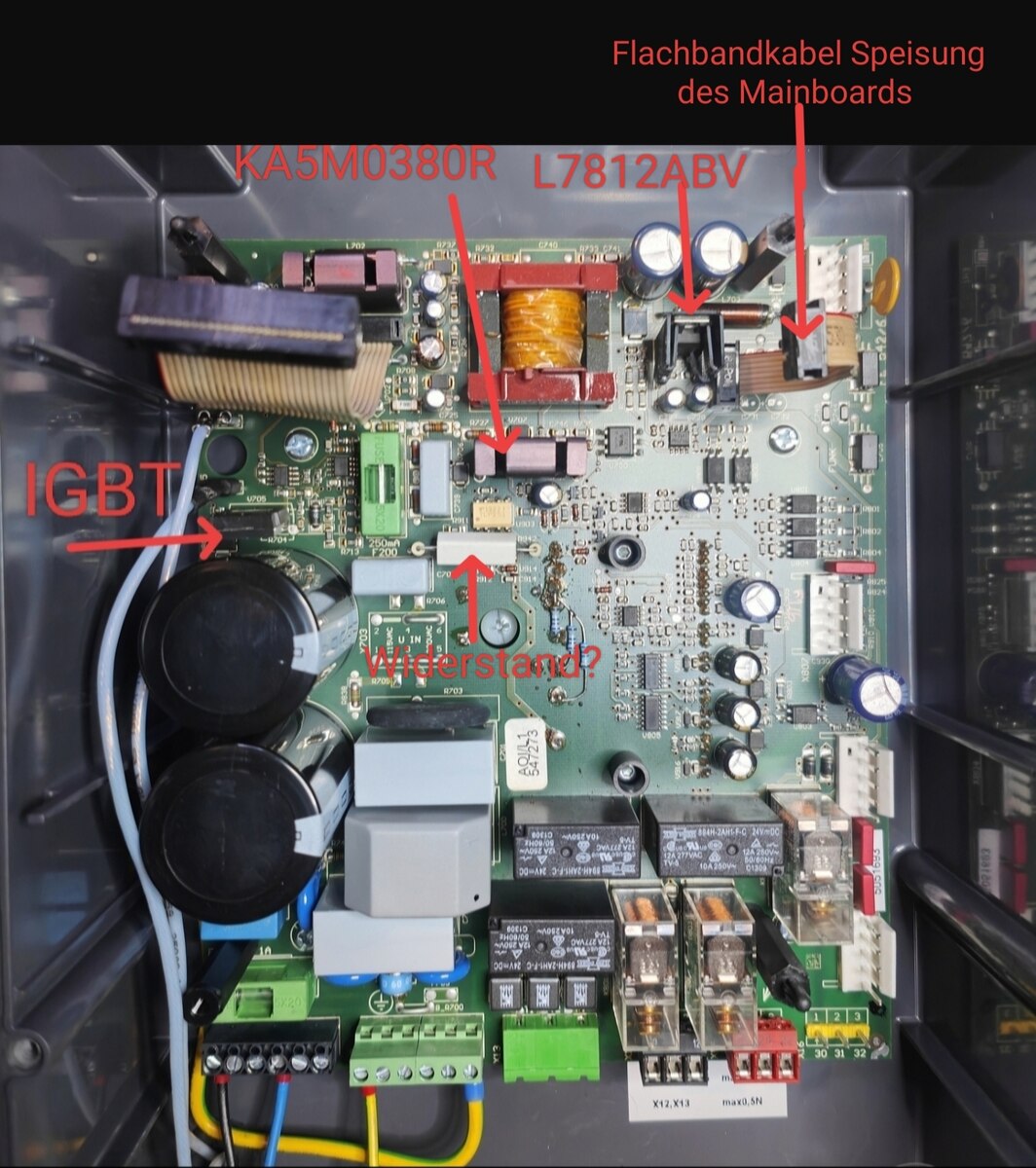

Paar Fotos

von H. H. (Gast)
Leon V. schrieb:
> Paar Fotos
Naja, so kann man natürlich nicht erkennen für was der zuständig ist,
aber man bekommt bestimmt einen in TO-220 rein.
Ich schau mal was da so zu haben ist.

Also, bis zu dem IGBT kommt Spannung und nach dem kommt
Niederspannungsbereich mit Spannungsreglern usw. und an diesen
Spannungsreglern ist überhaupt keine Spannung messbar.
Gestern habe ich am Kondensator der mit einem Spannungsregler L7812ABV
verbunden ist, zwei Drähte angelötet und am Labornetzteil angeschlossen,
vorsichtig 11V draufgegeben und das Mainboard ist erwacht. Also liegt es
am Netzteil, der gibt keine Versorgungsspannung zum Mainboard weiter.
(Netzteil bei dem Versuch natürlich nicht eingeschaltet)
von H. H. (Gast)
Das sagt noch immer nichts über den Job des IGBT aus.

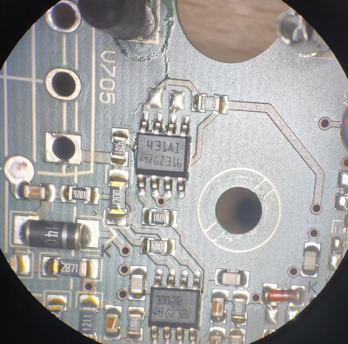

Anhand von Markierung kann ich leider die beiden Bausteine nicht
entziffern. Das sind wahrscheinlich Gate Treiber. Kannst du vielleicht
zu den beiden Bausteinen mehr sagen?

von H. H. (Gast)
TL431 und MC33172, Spannungsregler und Opamp, keine Gatetreiber.

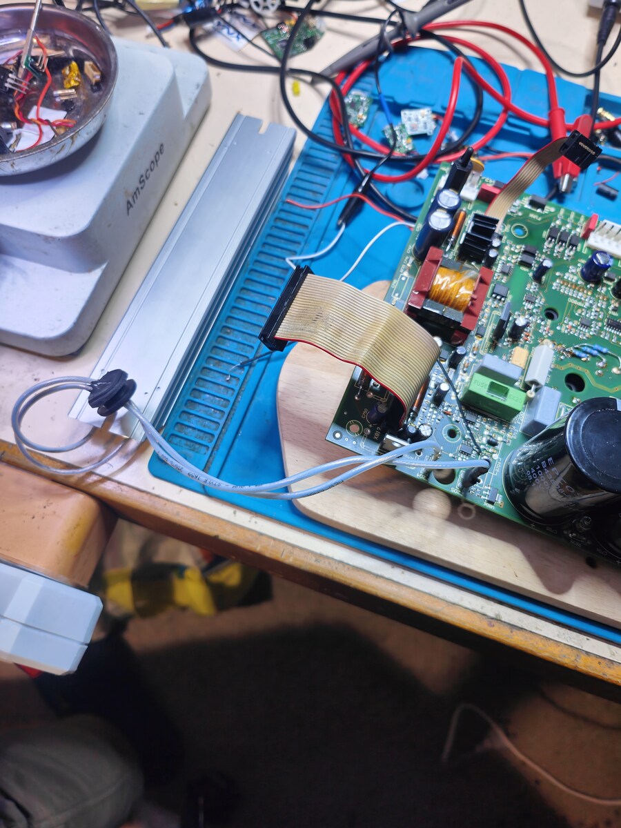

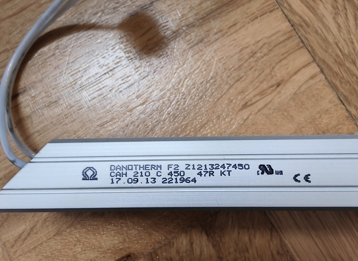

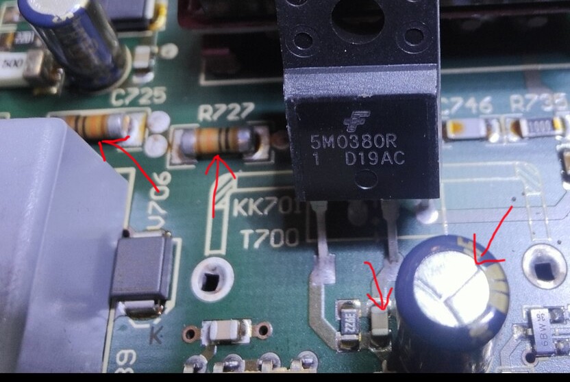

von Arno H. (arno_h)
Was hängt denn an den 2 gesteckten grauen Leitungen?
Arno

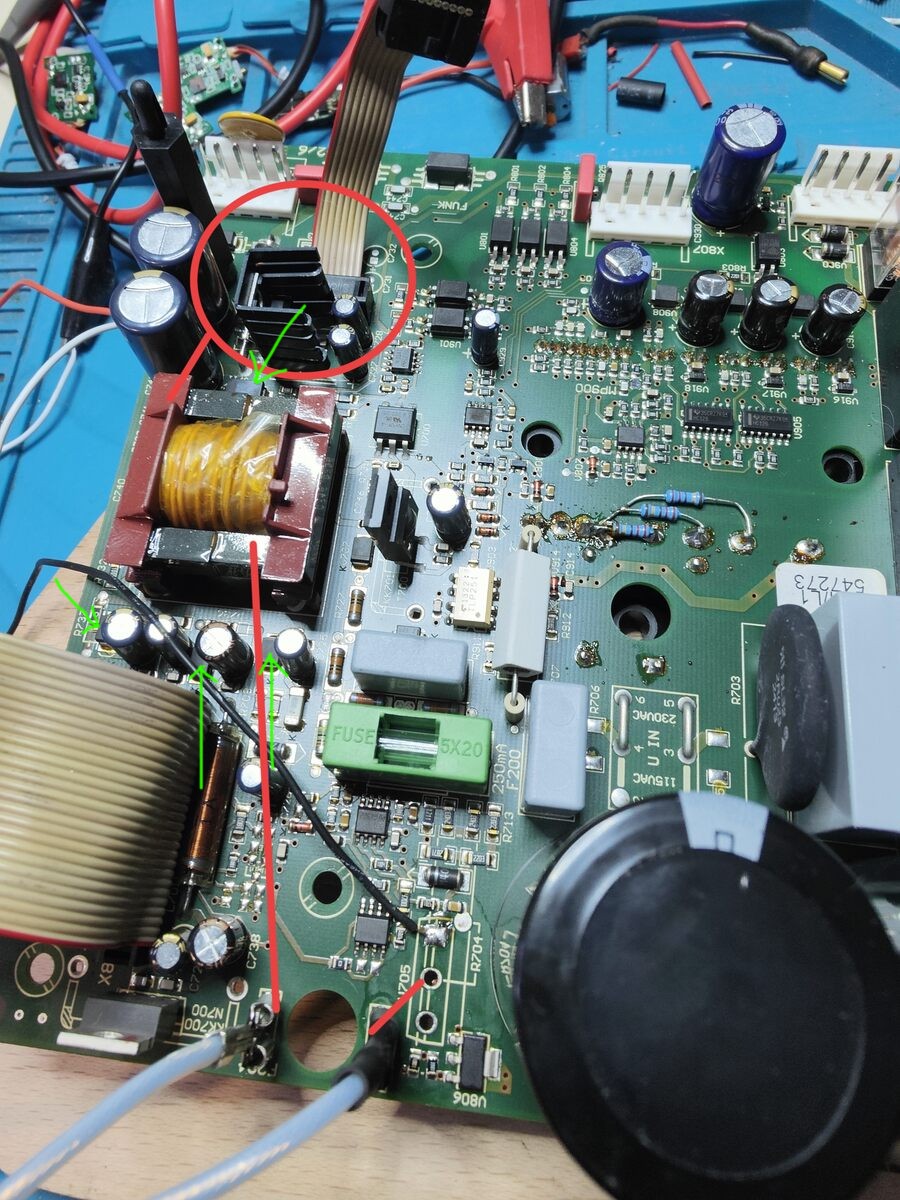

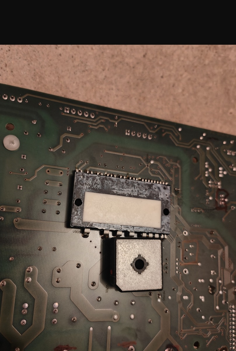

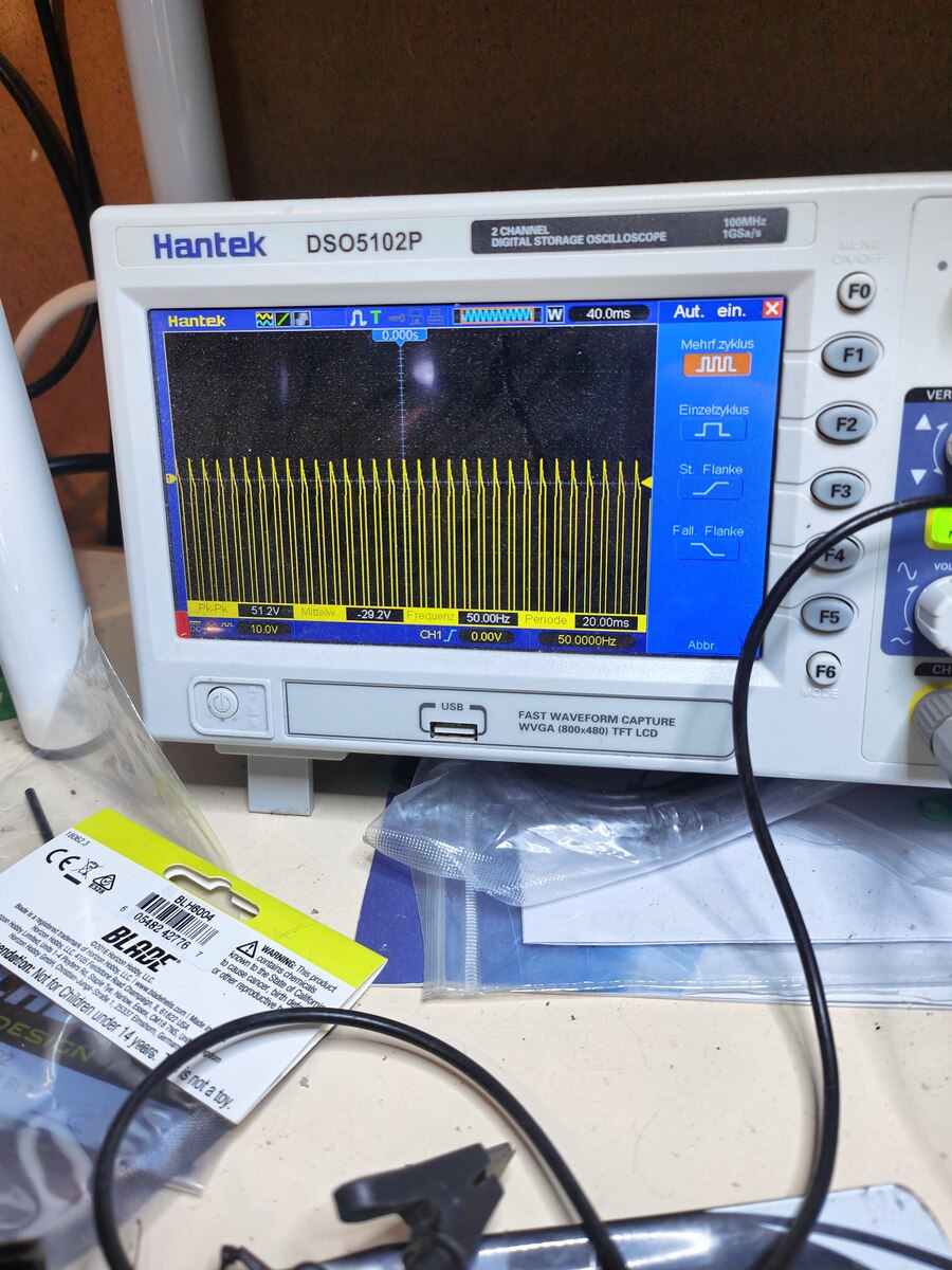

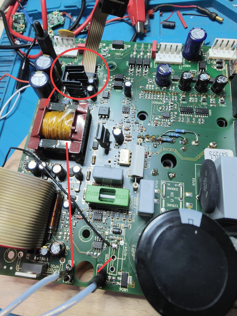

So, habe nochmal nachgemessen..
Auch wenn das Spannungsregler usw. sind, der Gateeingang von IGBT ist
genau mit diesen Bausteinen verbunden. Und am Gate habe ich folgendes
gemessen (siehe Bilder)

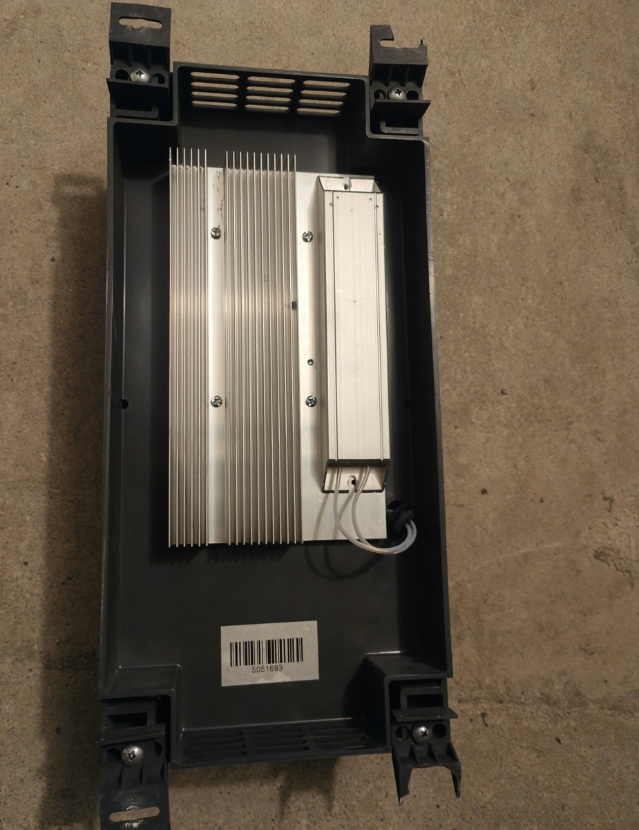

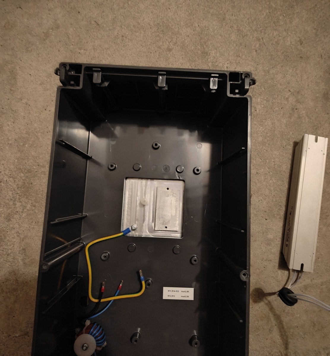

Auf einem Bild habe ich auch Verbindungen gemessen (rote Linien) und wie
ich gesagt habe, geht von dem IGBT über die Umwege in den
Niederspannungsbereich also zum Spannungsregler der das Mainboard
versorgt und an dem ich auch gestern die 11V angeschlossen habe. Die
grauen Leitungen gehen zur einer Art Sicherung (auch auf dem Bild). Kann
sein, dass das thermische Sicherung ist. Dieser graue Baustein
(Sicherung?) ist am Gehäuse unten mit Kühlkörper zusammen geschraubt.

Noch ein Bild von dem grauen Gerät
von H. H. (Gast)
Leon V. schrieb:
> grauen Gerät
Wird wohl ein Bremswiderstand sein, vom IGBT gesteuert.

An grauen Leitungen hängt ein Baustein (siehe Foto) Dieser Baustein ist
mit Kühlkörper am Gehäuse zusammen geschraubt. Auf der Unterseite des
Netzteils ist auch ein Baustein angelötet, kann sein, dass das leistungs
Mosfets sind. Und dieser Baustein ist mit dem Kühlkörper verbunden an
dem auch der graue Baustein angeschraubt ist. Wahrscheinlich eine Art
Sicherung die auf Wärme reagieren wenn z.B. die Leistungsstufe zu heiß
wird und diese Leistungsstufe ist eben an der Unterseite des Netzteils
angelötet. Das was ich repariere, ist Steuerung für ein großes Tor.
Viktor

So sieht das ganze aus (Bilder) Grauer Baustein am Kühlkörper.
Netzteil-Leistungsstufe von unten fotografiert.

von H. H. (Gast)
Das ist die Drehstrombrücke eines Frequenzumrichters.

Noch ein Foto von dem (Lastwiderstand?) oder ist es doch ne Art Thermo
Sicherung?
von H. H. (Gast)
> Sicherung?
47 Ohm Bremswiderstand!
H. H. schrieb:
Noch ne Frage
Da diesr Spannungsregler Opamp am Gate angeschlossen sind, heißt das,
die steuern den IGBT? Soll ich die Vorsicht-halber auch auswechseln?

Hallo Hinz, bin fleißig am suchen nach dem Fehler)) Ich habe am Gerät
einen weiteren Baustein (5m0380r) überprüft und habe folgende Werte: Am
ersten Anschluss (Beinchen) ist GND, am zweiten Netzspannung, am dritten
12V und am vierten ist laut Datasheet FB. Der Baustein ist
wahrscheinlich für die Stromversorgung des Mainboards verantwortlich?
Was meinst du?
Wie du schon gestern richtig geschrieben hast, der IGBT steuert
(wahrscheinlich) nur den Bremswiderstand und hat eigentlich mit der
Versorgung nichts zu tun, aber wenn der IGBT nur die Aufgabe hat den
Bremswiderstand zu steuern, kann wegen ihm trotzdem das Netzteil nicht
anspringen, wenn der IGBT defekt ist? Kann das zusammenhängen?
Eine andere Frage)) Dieser 5m0380r Baustein hat 12V am dritten Bein,
könnte vielleicht das für die Versorgung der Platine zu wenig sein?
Vielleicht diesen Bausteinen auch probieren auszutauschen?
Noch eine Theorie))))
Kann es sein, dass das Netzteil ohne des Mainboards nicht abspringt?
Vielleicht braucht das Netzteil zuerst die Rückmeldung von dem
Mainboard? Aber auch mit angeschlossen Mainboard passiert nichts...am
Mainboard sind überhaupt keine Spannungen vorhanden. Fragen über
Fragen)))
von H. H. (Gast)
Der KA5M0380R braucht 15V um zu starten. Da könnte der Anlaufwiderstand
hochohmig geworden sein, oder der Siebkondensator (Elko+Kerko) hat zu
großen Leckstrom.
> großen Leckstrom.
Könntest du eventuell mir einen Tipp geben, welche Kondensatoren auf der
Platine (Bild) ich zuerst überprüfen sollte?
Auf der Platine ist noch sowas wie ein großer Widerstand verbaut.

von H. H. (Gast)
So, ich hab dir Kerko, Elko und die Anlaufwiderstände markiert.

> die auf Kurzschluss.
Hallo Hinz
Es lag am KA5M0380R
Jetzt liefert der neue KA5M0380R 18V statt 12V und das Gerät lässt sich
jetzt einschalten!
Frohes neues Jahr und vielen Dank für deine Unterstützung!
Viktor
Hallo
An alle dir mir geholfen haben ein frohes neues Jahr und vielen Dank für
die Hilfe!
Das Gerät funktioniert jetzt!
Viktor
von H. H. (Gast)
Bei dem Preis für ein Neugerät hat sich die Mühe wirklich gelohnt.
Auf jeden Fall))
Danke nochmals!👍🤝
Viktor
