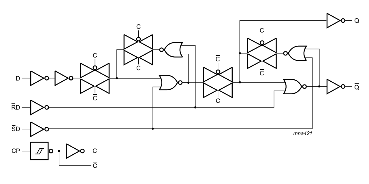

von Georg M. (g_m)
74HC74
D-type flip-flop with set and reset
© NXP Semiconductors
von Andreas M. (andreas_m62)
Das D beim D-Flipflop bedeutet Delay.
Also Verzögerung.
Deshalb wird das Eingangssignal einer Kette von D-Flipflops
nicht gleich bis zum Ausgang des letzten Flipflops durchgeschoben,
sondern das passiert schrittweise immer mit der Taktflanke.
von Mike B. (mike_b97) Benutzerseite
gosh, das soll eine lesen können.
Was ist das doppelte Dreieck? @Georg

von H. H. (Gast)
Transmission Gate

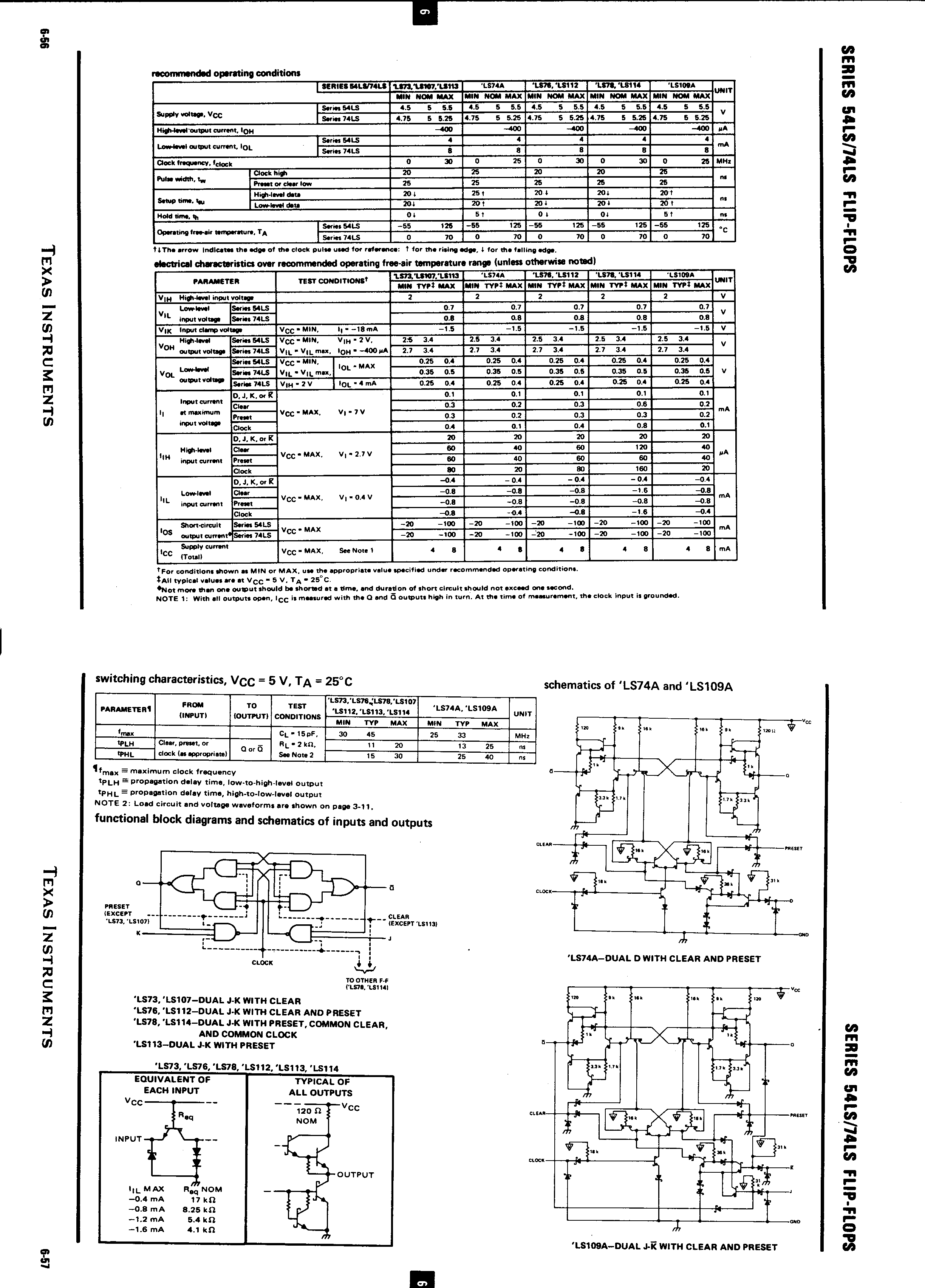

von Klaus F. (klaus27f)
Mike B. schrieb:
> nur zeigt die Fachliteratur was anderes
Hmmm, welche "Fachliteratur" ?
Schaust du ins DATENBLATT von TI (Texas Instruments),
aus dem Jahr 1971
https://archive.org/stream/bitsavers_tidataBookrcuits07_3876095/07#page/n41/mode/2up
auf Seite 7-40 (42 von 94),
so steht dort:
Information at input D is transferred to the Q output on the
positive-going edge of the clock pulse. Clock triggering occurs at a
voltage level of the clock pulse and is not directly related to the

von H. H. (Gast)
Mike B. schrieb:
> Georg M. schrieb:
>> 74HC74
> wieso ist die Min-pulse width im Datenblatt immer um ein vielfaches
> höher als  als die typ-pulse width?
Weil die Dinger meist viel schneller sind.

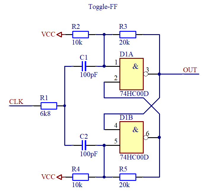

von Christoph M. (mchris)
Yalu X. (yalu) (Moderator)
08.12.2024 17:48
>Entscheidend ist, dass die Taktflanke den C-Eingang des zweiten FF (C2)
>erreicht, bevor der Pegel am D-Eingang des ersten FF (D1) den
>D-Eingang des zweiten FF (D2) erreicht. Dann ist garantiert, dass FF2
>nicht den neuen, sondern immer den alten Zustand von FF1 übernimmt.

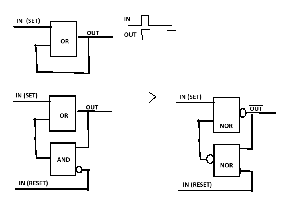

Und das genau ist der Punkt: In den meisten Einführungen zur
Digitaltechnik wird nicht auf die erforderliche Einhaltung von
Signallaufzeiten hingewiesen.
Digitaltechnik in der realen Welt hat Signallaufzeiten und Schaltpegel.
In der Realität ist Digitaltechnik analog aufgebaut und ohne die
Einhaltung der analogen Randbedingungen funktionieren digitale
Schaltungen nicht. Mich hatte es einige Jahre gekostet, das vollständig
zu verstehen und empfehle, ein Flankengetriggertes D-FF mit Relais oder
Transistoren aufzubauen.
Oft wird zum Beispiel wird das angehängte Ersatzschaltbild eines D-FF
angeben. Es ist aber völlig unzureichend, da es den mathematischen
Grenzfall "unendlich kurz" erklären müsste (die theoretisch Anstiegszeit
der Signalflanke)

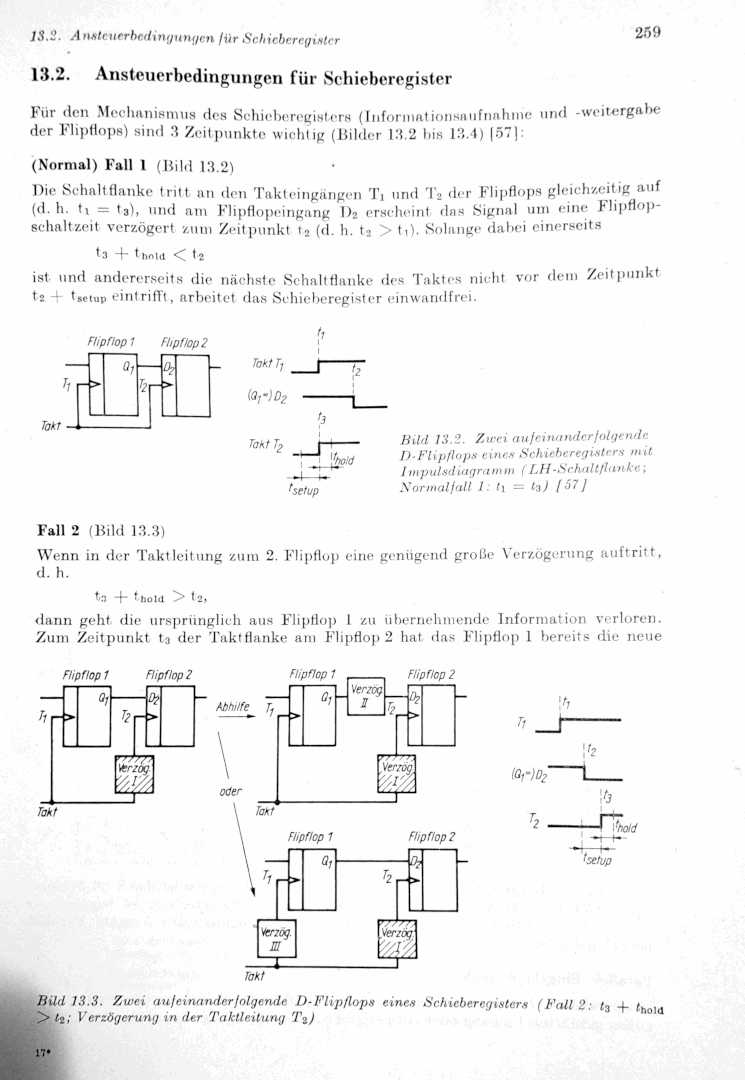

von Bradward B. (Firma: Starfleet) (ltjg_boimler)
>> Bei FFs muss man die Setup- und Haltezeiten zur
>> aktiven Taktflanke einhalten, sonst kommt was unbestimmtes heraus.
> Mich verwunderte, dass die Fachliteratur da nicht drauf verweist und
> dies gar nicht/absolut unzureichend beschreibt.
Dann ist es keine Fachliteratur sondern lediglich ein Block aus
Papierblättern zum A* abwischen. Naja, offensichtlich ist nicht bei
jedem die Fähigkeit zur Unterscheidung zwischen diesen vorhanden.

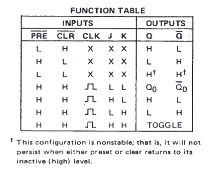

von Peter D. (peda)
Im Onsemi Datenblatt ist es schön erklärt, wie ein D-FF auf Clock
reagiert.
Man beachte die 3 Zeilen "No Change".
in dem von dir gezeigten Auszug (danke für die Mühe) ist in der
Wertetabelle in 7.15 ebenfalls Q = D AND (C->1) ersichtlich.
7.16 und 7.17 zeigen clock-Halte-Zeiten, die deutlich über die tpLH
hinausgehen.
Auch hier wäre die Schlussfolgerung, dies FF für ein Schiebregister
nutzen zu können, falsch.
> reagiert.
soweit ist das verstanden, jetzt fehlt aber die Nutzung dieses FF
innerhalb eines shift-registers, das war ja die EIngangsfrage
wobei SR HH "üblicherweise" nicht definiert ist,
auch wenn es dazu teilweise Abhandlungen gibt steht überall, dass dieser
Eingangszustand von vornherein vermieden werden sollte.
Gleichzeitig Set und Reset triggern ist, als würdest du gleichzeitig
voll auf Gas und Bremse steigen...

Ich habe noch den gelben TI Pocket Guide vom April 1973.
Darin das einzige zum Thema sind die Taktanstiegszeiten.
Das andere ist aus der 2.Auflage 1977, (1.Auflage 1973) des
TI-TTL-Databooks

Es gab mal den SN7472 als zustandsgesteuerten JK-MS FF.
Solange CLK high war, konnte der Master durch kurze Störungen an J oder
K kippen und mit CLK low wurde das dann vom Slave übernommen.
Im Datenblatt ist daher auch der Puls und keine Flanke angegeben. Es
sind auch schön im Schaltplan die beiden kreuzgekoppelten FFs zu
erkennen.
Alle neueren JK-FF sind flankengetriggert und damit weniger
störanfällig. Es gibt keinen Master mit eigener Rückführung. Die
Speicherung vor der Taktflanke erfolgt nur durch die Gatterlaufzeiten.
von Daniel S. (supernova01)
Bei mir waren es damals Gräber aus
SN7476 (Dual JK mit asynch. S&R) oder
SN7474 (Dual D-Type)
SN74198 war ein Highlight...da man ihn parallel und seriell laden
konnte...
Nebenbei:

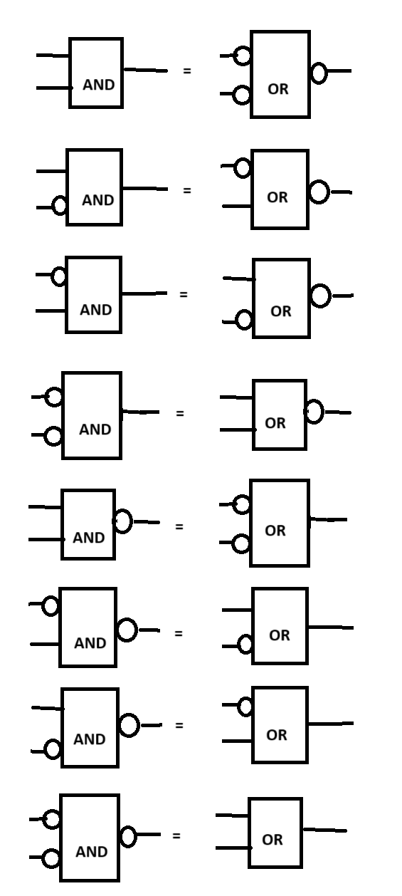

Irgendwann hatte ich mir diese "Regel" aufgestellt, siehe Bild:
Tauscht man ein AND gegen ein OR oder umgekehrt, dann muss man dabei
alle Ein- und Ausgänge invertieren. Das war die Regel....ein mal im
Kopf, konnte man damit ganz einfach durch alle Schaltpläne fegen und hat
ruck zuck alles auf eine Gatterform umgestellt, egal was es war...
Später erst die Schultheorie dazu gelernt...(Morgan)

Anbei ne Anwendungsbeschreibung aus einem Lehrbuch von 1986. Und CPLD
gibt es auch schon etliche Jahrzehnte.

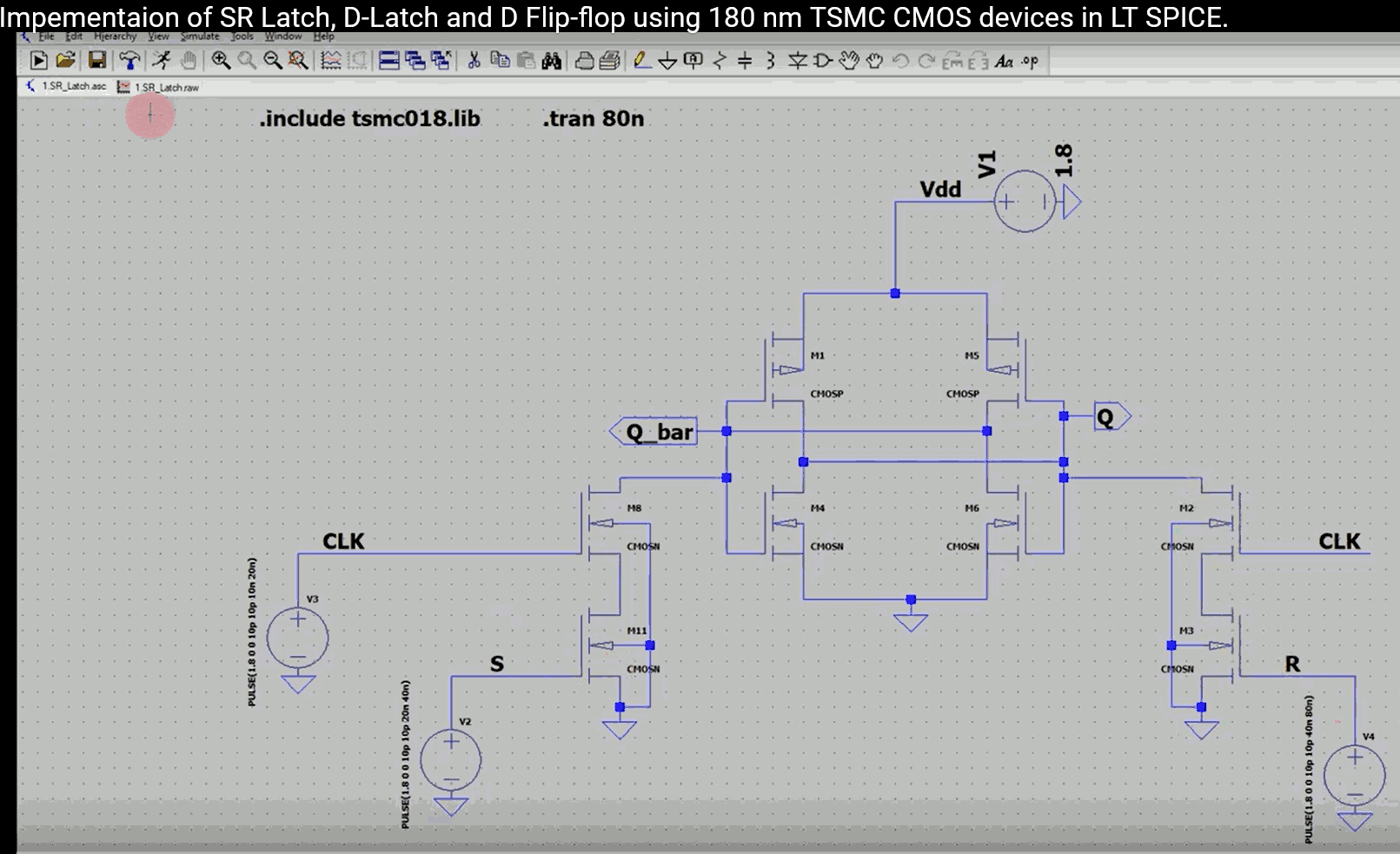

https://0creativeengineering0.blogspot.com/2019/03/what-is-d-flip-flop-using-discrete.html
ob mit oder ohne Diffenzierglied um taktzustand zu taktflanke zu ändern:
liegt D auf 1 geht Q (nahezu) instant auf 1 wenn Clock auf 1 geht

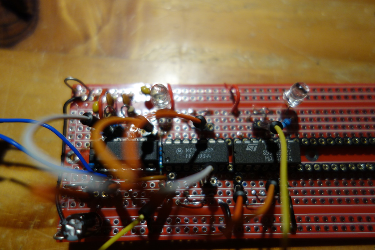

Gerade eben habe ich mal ein Flankengetriggertes FlipFlop aus
Nand-Gattern nach dem oben erwähnten Esel-Taktprinzip aufgebaut.
Auf der Platine sind:
1x74HC14 als Taktgenerator
2xHC4011 Nand Gatter
Man braucht ein ganzes HC4011 IC für einen D-FF, daher 2 ICs für nur ein
Flankengetriggertes D-FF.
Der Taktgenerator blinkt mit ca. 0.5Hz und der D-FF habe ich als Teiler
durch 2 (!Q->D) geschaltet, sodass die LED mit 1Hz blinkt.
Eigentlich wollte ich ein 4Bit Schieberegister machen, aber der
Lötaufwand mit 8xHC4011 ist doch etwas viel.
Leider hat das Video ca. 26MB, so dass es vermutlich etwas zu groß für
diesen Thread ist.

von Peter D. (peda)
Man kommt mit einem halben 7400 je Teilerstufe aus. Die Schaltung
entspricht quasi einer Zählstufe aus 2 Transistoren, d.h. die Kopplung
erfolgt über 2 Kondensatoren, die unterschiedlich vorgeladen werden.
Ist aber schon verblüffend, wie altes Wissen wieder verschwindet, diese
Schaltung kann ich nirgends mehr finden. Es gab Bauanleitungen für
Digitaluhren nur mit 7400.
Nur die Zählstufe mit 2 Transistoren konnte ich noch finden:
https://electronics.stackexchange.com/questions/58478/what-values-components-do-i-need-in-this-flip-flop-circuit
Die Schaltung geht natürlich nicht an 12V, die BE-Strecke hält nur etwa
7..8V in Sperrrichtung aus. Daher sind TTL-ICs auch nur für max 5V.
Peter D. (peda)
10.12.2024 08:18
>https://electronics.stackexchange.com/questions/58478/what-values->components-do-i-need-in-this-flip-flop-circuit
Schöne Schaltung, die werde ich mal in mein "Repertoir" aufnehmen.
Der Thread heißt ja D-FlipFlop und Schieberegister. Mein Ziel war
"Schiebregister" aber jetzt bin ich zu faul, die restlichen 3 Bits zu
löten, deshalb habe ich das D-FlipFlop als Teiler verwendet, um zu
zeigen, dass es geht. Selbst wenn man das heute (oder besser gesagt seit
45 Jahren) nicht mehr so macht, ist es trotzdem ziemlich lehrreich. Ich
denke, das Problem wird von den meisten hier als "trivial" unterschätzt.
Im speziellen Fall hier hat es mich einige Tricks beim "Taktgenerator"
gekostet. Wer's nicht glaubt: einfach mal aufbauen und sehen, ob's
läuft.
Ausgangspunkt des threads war ja eher, dass in der "Fach"literatur
anscheinend nicht/schwer ablesbar ist,
dass sich aus der diskreten Schaltung eines (hier flankengesteuerten)
D-Flipflops
https://blogger.googleusercontent.com/img/b/R29vZ2xl/AVvXsEhaCnH4tbfjW5CFsBZODL4l-s9ic4QS9JL7hCGMNZic1Fx8DTXpxwgcluOGo8oTnEbhc4DCT4brO30YAzMn2z97UrrTCNzBZjso-O2L3aJnS8-jPwAdPoUEOxCREVROKhrvVJSPHjkmAF4/s640/d+f-f.png
kein funktionierendes Schieberegister aufbauen lässt, obwohl die
Schaltung eines einfachen seriellen Schieberegisters dies überall so
darstellen.

https://www.electrical4u.com/dynamic-shift-register/
Also "propagation delay" resp.  "Durchlaufverzögerung pro Gatter" wird
ebenfalls erwähnt.
> TI-TTL-Databooks
Was nicht explizit erwähnt wird, ist clock skew und wie man auf diesen
durch Aufbau eines clock-trees einwirkt.
Probleme/Anforderungen bei Kaskadierung von 74xxx-chips werden auch
nicht bei der Beschreibung der einzelnen IC-Typen wiederholt. Da sollte
man vielleicht mal die Applikation-Note zur Familie lesen.
Taktdistribution/Kaskadierung ist ja auch weniger ein Aspekt der
Schaltungstechnik des einzelnen Gatters als des Layouts/Architektur der
Gesamtschaltung/-aufbau.
Anhang aus Dr. sc. techn. Eberhard Kühn: "Handbuch TTL und
CMOS-Schaltkreise", 1985

von Peter D. (peda)
Hier noch der Toggle-FF mit 1/2 * 74HC00.
CMOS schaltet recht genau bei VCC/2 um.
Die Spannungsteiler R2, R3 bzw. R4, R5 sorgen dafür, daß VCC oder
2/3*VCC anliegen. R1 bildet wiederum mit R2..5 einen Spannungsteiler,
der den Hub an den Kondensatoren auf 1/3*VCC reduziert. Damit schaltet
nur das Gatter um, das schon auf 2/3*VCC vorgespannt war. Das andere
sieht weiterhin high.
