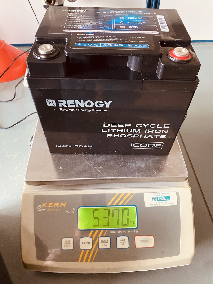

Ich habe einen ganzen Haufen 50Ah-LFP-Akkus gekauft um damit einige
Datenlogger inkl. Sensoren zu Betreiben. Die Geräte stehen in
umliegenden Waldstücken und haben eine geringe Stromaufnahme von vllt
20mA.
Die Akkus wurden alle zwei Wochen bei einer Wartung (Kontrolle,
Reinigung etc.) gewechselt und dann wieder geladen. Sie sind also nie
leer gegangen sondern wurden mit Restladung gewechselt.
Geladen wurden sie mir dem Ladegerät, dass der Verkäufer passend zu den
Akkus dazu verkauft hat.
Jetzt nach ca. 9 oder 10 Monaten (also ca. 20 Zyklen) haben die
Batterien größtenteils den Geist auf gegeben und schalten schon vor dem
Wartungsgang ab. Also halten nur noch wenige Tage, manche lassen sich
gar nicht mehr laden. Ich habe die Kapazitäten gemessen und erhalte
Werte von vielleicht 2, 3 oder 5Ah statt 50Ah.
Jetzt habe ich mit dem Verkäufer Kontakt aufgenommen und ihm mehrere
Batterien zum testen geschickt. Wenn ich seine Antwort richtig verstehe,
dann ist er der Meinung, dass ich die Akkus tiefentladen hätte und dann
auch noch falsch aufgeladen hätte.
Beides ist meines Erachtens nicht der Fall, da sie wie bereits gesagt,
regelmäßig geladen wurden, lange bevor sie "leer" waren. Und auch das
Ladegerät hat er mir ja verkauft, als passend zu diesen Akkus.

Ich hatte beim Kauf auch extra darauf geachtet, dass die Akkus ein BMS
haben, damit es eben nicht passieren kann, dass die Akkus tiefentladen
werden. Denn dazu soll das BMS ja u.a. auch da sein? oder nicht?
M.E. steht im Datenblatt, dass die Akkus vor Tiefentladung geschützt
seien und dass sie mindestens 2000 Zyklen schaffen. Meine sind jetzt
nach 20 Zyklen defekt.

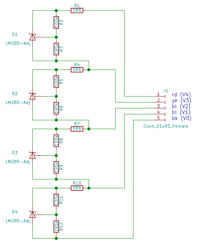

Da LiFePO4 nicht über Differenzspannung zu balancen sind, nutzen die
meisten BMS einen (schwachen) Entladewiderstand ab 3.5V.
Sie müssen aber das ganze Zellenpack abschalten wenn diese Zelle 3.65V
erreicht
Danach wird sie bis auf 3.5V entladen auch bei abgeklemmtem Akku. Das
korrigiert aber nur ca  1% der Ladeungleichheit.

Mir viel irgendwann auf, dass der Ladeprozess teilweise sehr schnell
ging (in den letzten Wochen, wo die Akkus wohl schon sehr schlecht
waren). Sodass ich mich schon gefragt habe, ob da was faul ist.

Was mir auffällt ist ein 12V Akku und ein 24V Ladegerät. Habe ich da was
überlesen? Wenn Du den Akku an das 24V Ladegerät anschließt wird das BMS
des Akku abschalten oder defekt sein.
von Ralf X. (ralf0815)
Ich denke eher, dass da einfach das falsche NT verlinkt wurde.

von Flo K. (gasfisher)
oh sorry,
hab die falsche Version angeklickt.
hier das korrekte Ladegerät.
Ist natürlich 12V!
https://pv.lichtex.de/RENOGY-Lithuim-Batterie-Ladegerat-AC-DC-12V-20A

Dieter D. schrieb:
> Damit steht am Eingang immer 1/4 der Gesamtspannung an.
Oder:
https://www.mikrocontroller.net/attachment/342743/2017-09-29_002.png
Wenn bei diesen Balancern alle Mittenabgriffe nicht verkabelt wurden,
sind die Akkus nach wenigen Zyklen bereits auseinandergelaufen und
einige Zellen sogar geschädigt.
Wobei das Datenblatt mit einer Angabe des Unterspannungsschutzes von 10V
schon mal schlecht ist, weil dieser nicht je Zelle angeben wurde. So
eine Angabe (Abschaltung bei 2,0...2,5V unterschreiten einer Zelle), wie
in der PDF-Anlage, solltest Du das nächste mal vor dem Kauf fordern.
Wenn mehrere Akkus so geschädigt sind, der Lieferant nicht gewährleisten
will, würde ich einen Akku aufmachen und nachsehen. Vielleicht hilft Dir
jemand dabei und macht ein Video zusätzlich zu den Bildern. Die Bilder
vom BMS und Balancer würde ich hier posten.

Auffällig ist schon einmal, dass die 12V/50Ah und 24V/25Ah bei keinem
autorisierten RENOGY-Vertriebler lieferbar sind, bzw. nicht einmal bei
de.renogy.com selber, bzw. dort nicht einmal mehr gelistet werden.
Ebenso, dass bei der Produktsuche Aliexpress als erstes eine
Fälschungswarnung ausgibt:
Update im Fall Renogy:
nach langen Mails und Briefen vom Anwalt, wurden die Renogy-Akkus
ersetzt durch neue.
Die neuen haben exakt das gleiche Gehäuse aber andere Sticker und einen
Aufdruck vorne.
Ich habe je 2 Stück gewogen: die neuen sind 500g leichter als die alten.
ob das ein gutes Zeichen ist???
Ich frage mich jetzt natürlich, ob die neuen auch besser/anders sind,
oder ob die wieder so schnell aufgeben. Werde jetzt erstmal die
Kapazität messen und beobachten.
Haha!
aber sicher keine 0,5kg!
Flo K. schrieb:
> Haha!
:o)
Vielleicht wurde diesmal aus Kostengründen der teure Sand weggelassen?
