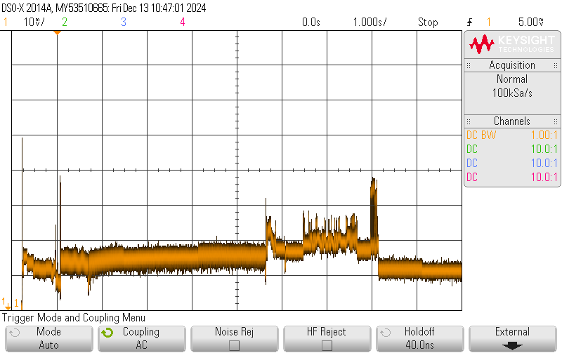

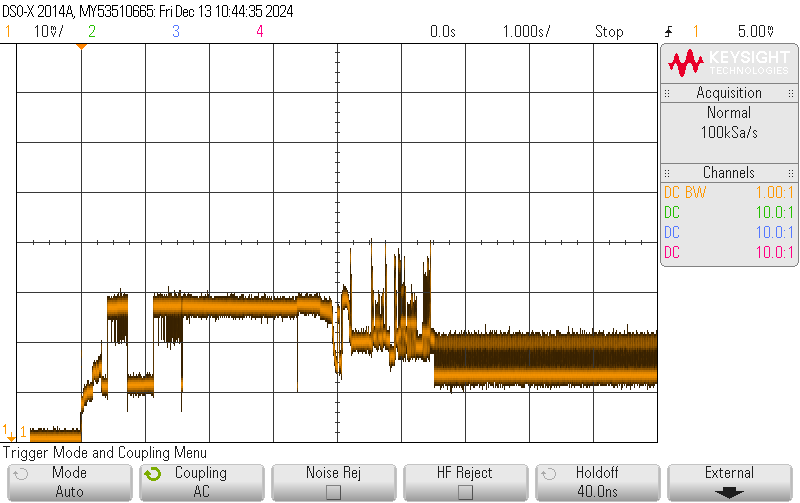

von Ob S. (Firma: 1984now) (observer)
●Des|ntegrator ●. schrieb:
> J. S. schrieb:
>> die HD braucht 550 mA
> zumindest beim Stromverbrauch sind 2,5" SSD und HDD ziemlich ähnlich.
Nein. Bei HDDs gibt es nur einen signifikanten Peak, nämlich beim
Hochlaufen des Spindelmotors. Sprich: wenn der erste Start überstanden
ist, kannst du getrost davon ausgehen, dass auch alles weiteren laufen
wird. Oder zumindest nicht am Stromverbrauch scheitern wird.
Bei SSDs hingegen gibt es immer wieder Peaks, wenn der Controller und
der Flash viel zu tun hat. Und die können recht heftig sein. Hat mich
selbst überrascht, wie viel Energie da manchmal verheizt wird. Und das
eben nicht nur einmal für knapp über eine Sekunde, sondern immer mal
wieder und dann für (zumindest manchmal) recht viele Sekunden.
Das einzig Positive: Der Spitzenstrom der Peaks erreicht i.A. nicht die
Höhe des Anlaufstroms eines HDD-Spindelmotors. Ist allerdings auch nicht
sehr weit weg davon. Also i8mmer noch in derselben Größenordnung.

OK, für die Ungläubigen – es hatte mich jetzt selbst mal interessiert.
Messaufbau: Lab-Netzteil, 5 V, 3 A Strombegrenzung, einfach nur Vbus und
GND and eine USB-Buchse angeschlossen, in der Plusleitung ein Shunt von
50 mΩ. Über den Shunt mit dem Oszi gemessen, 1:1-Kabel (bei einer
normalen 10:1-Probe endet man im Rauschen).
Proband 1:
  idVendor           0x1058 Western Digital Technologies, Inc.
  idProduct          0x10b8 Elements Portable (WDBU6Y, WDBUZG)
  bcdDevice           10.07
  iManufacturer           1 Western Digital
  iProduct                2 Elements 10B8
  iSerial                 5 575844314132345834313339
Proband 2:
  idVendor           0x0480 Toshiba America Inc
  idProduct          0xa200
  bcdDevice            0.00
  iManufacturer           2 TOSHIBA
  iProduct                3 External USB 3.0
  iSerial                 1 20160420005687F
Nominelle Kapazität beider ist 1 TB. Beide Platten starten hörbar den
Motor, auch wenn keine USB-Verhandlungen beginnen (war ja nicht
angeschlossen).
Oben die gemessenen Stromverläufe. (1 Tick sind 200 mA.) Es dürfen
Wetten abgeschlossen werden, welcher Stromverlauf von der Toshiba-Platte
und welcher von der WD ist. :-)

Jörg W. schrieb:
> Es dürfen Wetten abgeschlossen werden, welcher Stromverlauf
> von der Toshiba-Platte und welcher von der WD ist.
Ich weiß es: Proband 1 ist von Western Digital :-)
Der war einfach :-)
Nur die Zuordnung der Diagramme fehlt noch …

von Norbert (der_norbert)
Interessant.
Die eine braucht in den Spitzen zunächst knapp 1000mA, später 800mA.
Die andere braucht in den Spitzen knapp 800mA.
Wobei die Spitze so kurz ist, dass sie sicherlich ein Kondensator schon
puffern kann (falls du die erste im rechten Diagramm meinst).

Das in der Tat, und man kann auch recht deutlich das Bemühen erkennen,
dass es „einigermaßen“ bei 500 mA bleibt. Der WD (rechtes Diagramm)
gelingt das bis auf einen kurzen Moment ganz gut, die Toshiba rödelt
etwas länger zwischen 500 und 600 mA herum.

Joachim B. schrieb:
> sie laufen strombegrenzt langsam hoch
So könnte man die Diagramme oben schon deuten.

Jens M. schrieb:
> Also muss der Controller erst PD aushandeln und dann nach dem OK die
> Platte anwerfen.
Das muss er für die 5 V auch bisher schon. Während des Ansteckens darf
er erstmal nur 100 mA ziehen, und danach muss er mit dem Host
verhandeln.
Obige Diagramme zeigen natürlich, dass das nicht wirklich passiert … Ich
hatte die Teile ja nur an 5 V geklemmt, ganz ohne irgendeinen USB-Host.

Siehe oben, die Diagramme beweisen, dass die Teile auch komplett ohne
Verhandlung hochfahren.
Diese sogenannte Verhandlung ist sowieso nur eine Formalität. Da wird
irgendwo im Request eine 250 (×2mA) gesendet und prompt kommt das OK
zurück.
Mir ist es in all den Jahren noch niemals passiert, dass ich da ein
NACK zurück bekommen habe.
Genau.
Das ist USB-"Normal".
Mit USB-C klappt das nicht, da vor der PD-Bestätigung noch kein
nennenswerter Strom geliefert wird.
Jedenfalls tun (meine) zweipolige Ladekabel nicht an einem (45W 5/9/12V
PD & QC2) C-Port.
5V liegen an, es bricht aber sofort zusammen wenn da etwas Strom gezogen
wird.
Aktiviere ich PD und fordere 5V 2A an geht's.
