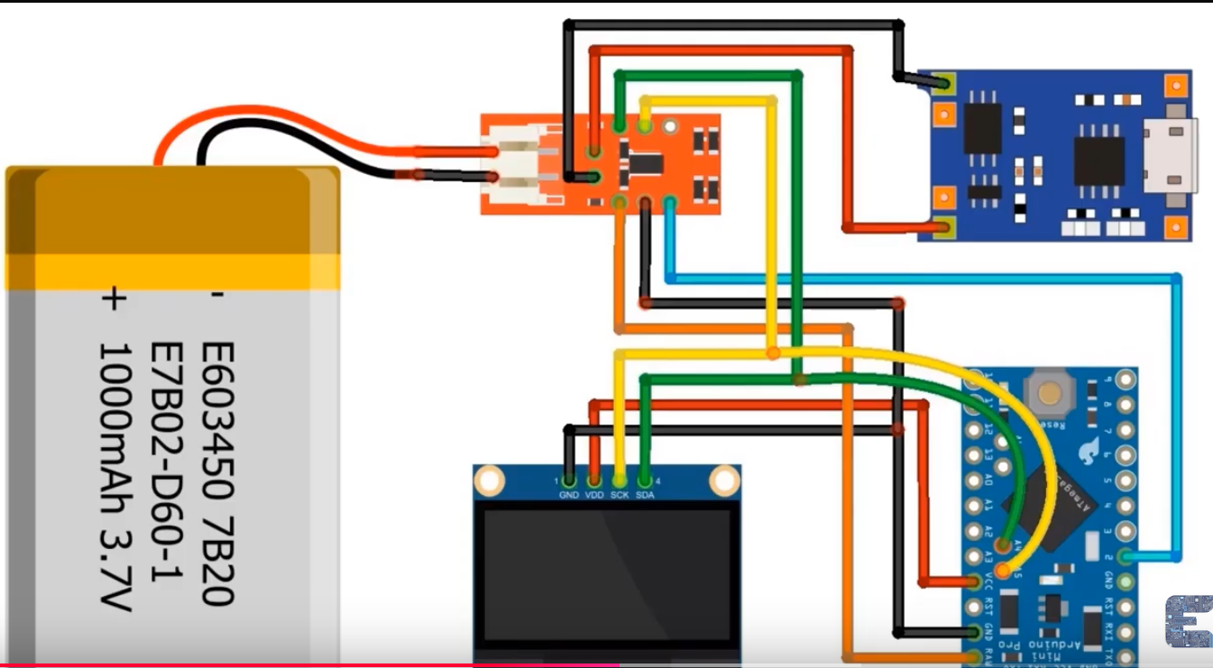

- Ich möchte einen LicheeRV Nano
(https://wiki.sipeed.com/hardware/en/lichee/RV_Nano/1_intro.html#Specifications)
inkl. 2,5" Touch-Display mit einem Lithium Polymer Akku betreiben (ob
1000mah ausreichen muss ich noch testen - gehen wir mal von diesem aus:
https://www.amazon.de/exec/obidos/ASIN/B08FD39Y5R/wwwgeschenke-inspiration-21)
- Dieser Akku soll über USB-C geladen werden können, währenddessen soll
das Gerät benutzbar sein
- Die zugehörige Schaltung soll vor Überladung und Tiefenentladung des
Akkus schützen
- Um möglichst effizient zu sein und Wandlerverluste zu vermeiden, wäre
eine 3,3V Spannungsversorgung gewünscht
- Wenns geht, ein möglichst kleines fertiges Modul, wo man nur noch 2
pole anlöten und den Akku mit fertigem Stecker einstecken muss (z.B.
sowas
https://www.amazon.de/exec/obidos/ASIN/B00PY2YTVU/wwwgeschenke-inspiration-21)
- Im BESTEN Fall möchte ich die Spannung des Akkus (bzw. die
verbleibenden %) grob berechnen und am Display anzeigen können (z.B.
sobald er unter 20% geht eine Warnung einblenden, unter 5% abschalten) -
das muss nicht extrem genau sein, sollte aber als Richtwert dienen
können (4 "Balken" würden mir ausreichen - je genauer desto besser)

von Michael B. (laberkopp)
Dein Board braucht mindestens 3.6V (und höchstens 5V) als
Versorgungsspannung, und wandelt alle intern benötigten Spanningen
daraus per effizienten Schsltregler, es ist also egal welche
Versorgungsspannung du anlegst, nur 3.3V sind zu wenig und die LiPoly
Akkuspannung geht auch nicht weil die unter 3.6V sinkt, zumindest bis
3.3V, vielleicht bis 3V.
Du brauchst also sowieso einen Schaltwandler nach dem Akku der wenn die
Spannung zu niedrig ist hochwandelt, und ob der nur 3.3 (wie du wolltest
aber dem board nicht reicht) oder 3.6 (wie es das board will) oder 5V
beträgt, ist ziemlich egal, aber bei 5V muss er nur hochwandeln (boost),
bei 3.6V müsste er auch runterwandeln (buck boost) können.
Wenn über USB geladen werden soll, hast du an USB eh 5V, da muss keine
3.3V Tauflichkeit vorgesehen werden, da reicht immer runterwandeln auf
die Akkuspannung von 2.5 bis 4.2V.
Dein Problem ist also keins, nimm eine handelsübliche 5V Lösung, sogar
eine fertige Powerbank tut es

Also meine Idee war folgende:
Lichee:VSYS => TP4056:+
Lichee:GND => TP4056:-
TP4056:OUT+ => Lichee:VBUS
TP4056:OUT- => Lichee:GND
Dann noch den Lipo an TP4056 anschließen und vielleicht noch über einen Widerstand am TP4056 den Ladestrom auf 1C einschränken.
Mein Problem:
Wenn der USB-C Stecker drin und er Lipo angeklemmt ist, gibt das dann
keine Probleme am VSYS mit "doppelter" Spannungsversorgung (weil da ja
auch der Lipo noch am VBUS dran hängt)?
Oder muss ich die Verbindung von Lipo zu VSYS dann z.B. über extra einen
Mosfet sperren (wäre machbar aber kommt mir vor als wäre das sinnlos,
wenn das TP4056 nicht ohne funktionieren würde)?

von Sherlock 🕵🏽‍♂️ (Gast)
Andreas schrieb:
> Wie lese ich am Lichee mit so einem Modul den aktuellen Ladezustand der
> Batterie aus (für eine Batterieanzeige)?
Ich kenne keinen Lichee, aber den Ladezustand kannst du beim TP4056
nicht auslesen, weil er nicht erfasst wird. Dazu bräuchtest du ein
"Battery gauge" IC.
R65 müsste man wohl entfernen, verbindet VSYS und VBUS.
Und ob die absinkende Akkuspannung noch reicht (offizielle läuft der
Lichee nur bis 3.6V) oder man einen step up auf 5V vorschalten müsste um
den Akku ganz zu nutzen, sei dahingestellt. So ein step up kostet
natürlich Strom, wenn man also vor ihm nicht abschalten kann dauerhaft.
Die Akkuspannung kann man als Ladezustand per Analogeingang messen, da
der aber den Akku auch entlädt muss man die positve Leistung zum
Spannungsteiler abschalten, z.B. per Analogschalter oder P-MOSFET.

von Andreas (Gast)
Hier ist ein Aufbau mit MAX17043 (fertiges Gauge) und TP4056 zusammen
erklärt:
https://youtu.be/rSpxGlZQFTU?t=317
Schaltskizze siehe Anhang. Das könnte ich mal probieren, bevor ich mich
müde mache mit dem eigenen PCB. Braucht leider ziemlich viel Platz...
das geht sicher auch noch kleiner.
