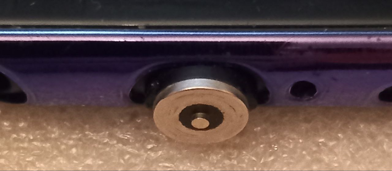

Einige Magnetadapter in den verschiedenen Formen verwenden wir schon viele Jahre. Bei täglicher nächtlicher Ladung sind sonst die USB Buchsen bald defekt. Die gelegentliche Reinigung mit der Zahnbürste ist bekannt.
Für einige ältere Geräte, LG Magna und Samsung Galaxy S3 verwenden wir auch Qi Adapter, wenn man diese in der Hülle auf die Handyrückseite kleben kann.
Für USB-C wird ein Adapter, wie im Bild verwendet. Das funktioniert sehr zuverlässig, allerdings nur bis maximal 1,5 Ampere, gemessen mit einem USB Doktor. Die Hülle kann man mit der Revolverlochzange sauber bearbeiten.

OP #7795207
Diese ganz einfachen 2-poligen Adapter haben ja keine Datenleitungen, um sich auf ein höheres Protokoll zu einigen. Sie eignen sich daher nur für kleine Verbraucher. Für Notebooks sind sie völlig ungeeignet. Da dürfte nichtmal das Ladesymbol aufleuchten.
