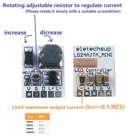

Ich betreibe eine Led an 11,1V. Die Led zieht 0,8A an 3,6V, an der
Batterie aber wird 0,6A an 11,1V gezogen. Und auch wenn die Led aus ist
zieht der Treiber 0,3A. Ist das normal? Für meinen Geschmack ein wenig
viel Verlustleistung. Gruss Teryen

Wahrscheinlich meint er dieses Teil:
Beitrag "Re: Tragbarer Strom- und Spannungsregler"

von Teryen (teryen)
Nein!
von Armin X. (werweiswas)
Zeig mal ein Bild deines Treibers.

von Teryen (teryen)
Versuche ich schon länger.
Led ist als Test nur eine mit max 1500mA bei ca 4V.

von Axel S. (a-za-z0-9)
Udo S. schrieb:
> Ich tippe auf klassisch: Wer misst misst Mist
Ich sehe da keinen Eingangskondensator, zumindest nicht auf der
Vorderseite der Platine. Der Eingangsstrom wird also ungefiltert in
Pulsen fließen. Je nachdem womit er "mißt" sind da mehrere 100% an
Fehler möglich.
von H. H. (Gast)
Sind auf der Rückseite.
https://de.aliexpress.com/item/1005007370222052.html
von Peter M. (r2d3)
Hallo Teryen,
Teryen schrieb:
egal wie ich Helligkeit und Gamma bei Deinem Bild regele, das IC bleibt
unlesbar.
An dieser Stelle hättest Du auch den Artikel direkt verlinken können,
vielleicht befinden sich dort noch verwertbare Informationen.
Alternativ hättest Du das Modul auch selbst fotografieren können.
Ist die Rückseite des Moduls auch mit Bauteilen bestückt?
Das war wohl nicht als Foto in der Anzeige verfügbar, oder?
Wenn das rechteckige Bauteil links oben eine Diode ist, fehlt hier ein
dicker Ausgangskondensator.
Schaltest Du die LED, indem Du eine LED-Zuleitung öffnest oder schließt?
Dan sollte dich der Strom nicht wundern.
Ich finde auf dem Bild keinen Ausgangskondensator und rechne mit einem
unterirdischen Wirkungsgrad.

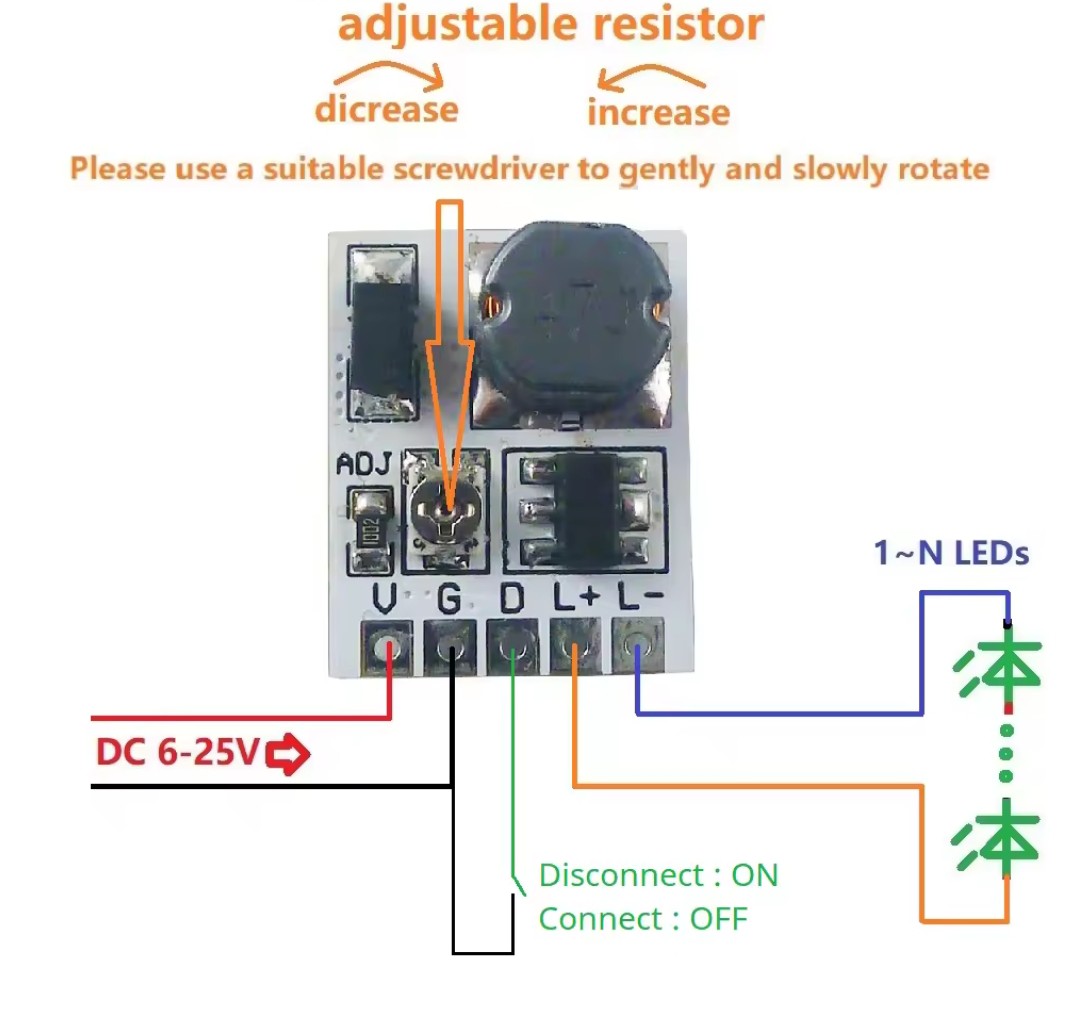

von Peter M. (r2d3)
Hallo Teryeyn,
Wie schaltest Du denn die LED aus?
Wenn Du den Dimmer-Eingang auf Masse legst, muss der Strom auf 95 µA
fallen.
Alternativ kannst Du auch die Versorgungspannungsleitung zum Ein- oder
Ausschalten benutzen.
Löte auch mal einen Kondensator mit 35V/100 µF an den V- und G-Pin.

von Teryen (teryen)
Sherlock 🕵🏽‍♂️ schrieb:
> Ich weis immer moch nicht, ob vor oder hinter dem LED Treiber geschaltet
> hast.
Mit dem Treiber! Der Treiber kann schalten und Dimmen. Darum habe ich
das Bild eingefügt.
Wenn ich komplett abschalte dann natürlich vor dem Treiber.
Teryen schrieb:
> Axel S. schrieb:
>> Der Eingangsstrom wird also ungefiltert in Pulsen fließen.
> Warum sollte eine Batterie pulsen?
<seufz>
Nicht die Batterie. Der Treiber. Der PT4115 schaltet mit bis zu 1MHz. Es
werden mindestens 4.7µF Eingangskondensator empfohlen. Den Kerkos auf
dem Board traue ich da nicht so ganz.
>> Je nachdem womit er "mißt" sind da mehrere 100% an Fehler möglich.
> Natürlich möglich, aber die Messgeräte sind nicht schlecht. Den Strom
> nach dem Treiber mess ich per Multimessgerät und vor dem Treiber per
> Strommesszange.
Strommeßzange taugt nicht für die Frequenzen. Der Eingangsstrom sollte
niedriger liegen als der Ausgangsstrom. Und es ist alles Kleinspannung.
Was soll da eine Strommeßzange?
von Rainer W. (rawi)
Wenn die LED aus ist und du deine 0,3A misst, was hast du dann
geschaltet? (Schaltplan)
Zur Strommessung kannst du einfach einen kleinen Widerstand (z.B. 1 Ω)
in die Leitung hängen und den Spannungsabfall darüber messen.
Warum schaltest du nicht den DIM Eingang auf GND, um die LED
abzuschalten?
