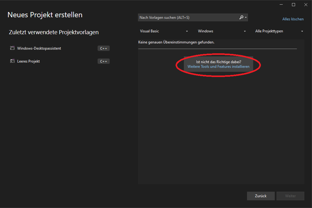

von Micha (michael_schwaer)
900ss schrieb:
> Das würde ich zu 100% mit "ja" beantworten.
Ich werde es mal probieren. Ich habe aber nun das Problem, dass beim
Erstellen von Visual Basic nichts zur Auswahl erscheint (siehe Bild).
Was muss ich bei dem Link dann zum Installieren auswählen? Ich babe da
auf die Schnelle nichts mit "Visual Basic" gesehen.
von Franko S. (Gast)
Micha schrieb:
> Ich babe da auf die Schnelle nichts mit "Visual Basic" gesehen.
Dann schau mal genau hin.
Franko S. schrieb:
Jetzt habe ich es gesehen. Manchmal sieht man den Wald vor lauter Bäumen
nicht. Nun geht es.

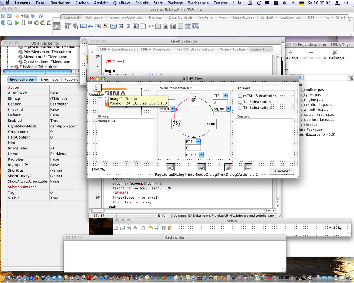

Lazarus Pascal und Basic nehmen sich hier nicht.
Wobei die GUI von lazarus wohl eine der besten überhaupt ist
und auch der Vorteil das man alles in eine exe packen kann(geht bei C
wohl auch) aber ist bei Lazraus pascal und Basic ja eigentlich Standard.
Python ist für den Zweck blöd, also klar geht ees auch, ist aber immer
ein Umweg...mit Pascal, Basic oder C# hat das eher Hand und Fuß:-)
Klar, einfach ist Python natürlich auch
Und Lazarus funktioniert out of the Boxn, wie # und Basic ebenfalls,
keine Fummelei, keine Einrichtung, nichts, runterladen, installieren,
benutzen

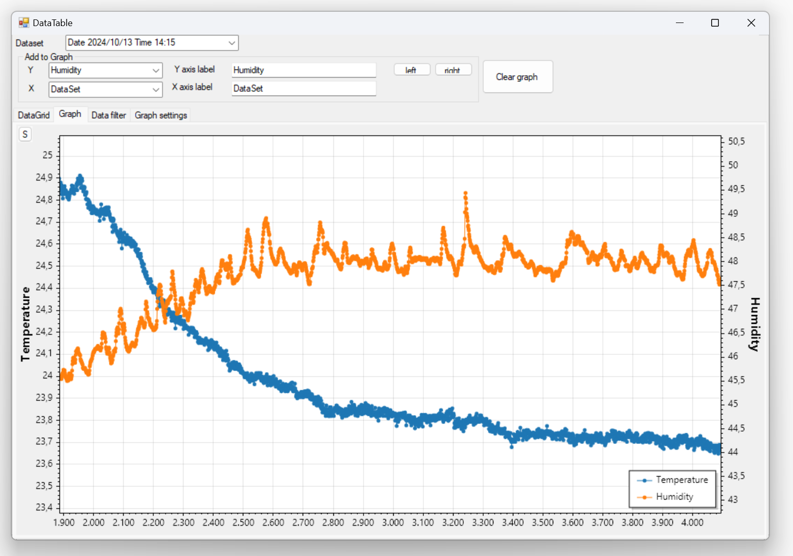

Ich habe mir den Spass gemacht, und deine Anwendungsbeschreibung
mit dem Visual Studio C# GUI Editor umzusetzen.
Für 10 Minuten Aufwand und für mein erstes C# Programm ist das Ergebnis
gar nicht so schlecht - siehe zip File :-)
Auf meinem 4k Monitor schaut das Programm allerdings nicht besonders gut
aus - die Fonts sind viel zu klein.
Ich muss die DPI Kompatibilitätsssettings händisch auf "Application"
setzen, damit alles passt.

von Geli⚡ (Gast)
Die Lazraus Freepascal Oberfläche dürfte eine der besten überhaupt nach
Visuall C von MS sein bzw Delphi
Und keinerlei Einschränkungen, auch wenn du was verkaufen willst etc.
Absolut keine
So sähe ein Programm z.B. in Lazarus (Freepascal) aus

Eines meiner ersten Projekte damit war auch ein Datenlogger. Allerdings
mit tcp/ip und der Speicherung in einer SQLite Datenbank - mit der
Möglichkeit die Daten anschließend graphisch anzeigen zu lassen.
