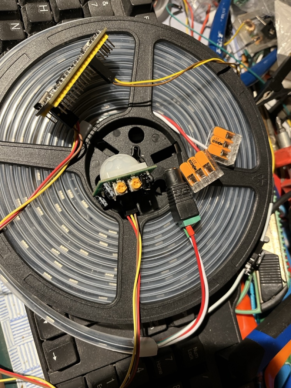

Ich habe hier so einen 5m Streifen mit insgesamt 150 LEDs. Die chips
sollten WS2811 sein, es sind immer 3 LEDs zusammengefaßt um auf 12 V zu
kommen. Daher werden die 150LEDs im ycontroller als 50 LEDs behandelt.
Das soll aber nicht das Problem sein.
Wenn ich jetzt, an den Wago Klemmen oder an der 12V Buchse, 12V anlege,
dann fließen da schon 100mA. Da ist noch kein controller dran und
nichts.
Als sparsamer Mensch ist mir das aber zuviel, denn über 1W für
ausgeschaltete LEDS will ich mir nicht leisten.
Mit controller, und wenig Intensität, komme ich auf 200mA für den ganzen
Streifen, was als Nachtbeleuchtung schon fast zu hell ist. Da sind aber
schon die 100mA Ruhestrom mit drin.

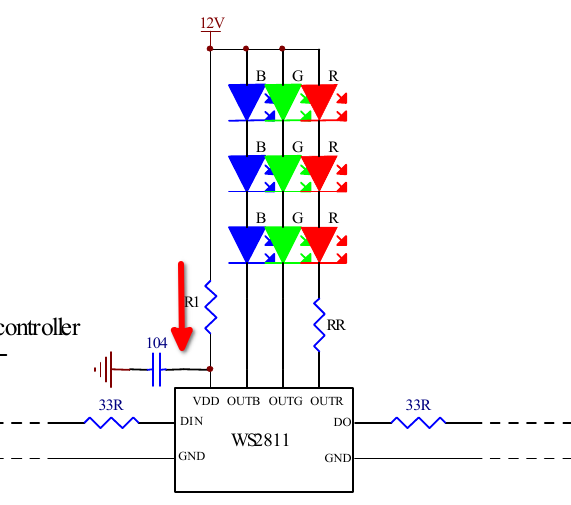

Problem ist vmtl. die Versorgung der WS2811. Die mögen nur 5V VCC,
können höhere Spannung aber runterregeln, wenn genug Vorwiderstand
davor.
Datenblatt nennt das "LDO", schaut für mich aber aus wie ein
Shunt-Regler (Ok, der hat auch keinen Dropout, "LDO" ist also nicht
falsch)...
Mit den im Datenblatt angegebenen 2.7k Vorwiderstand wären das etwas
über 2mA pro Chip, die für seine Spannungsversorgung ständig fließen...
> über 2mA pro Chip
Das scheint mir der übliche Ruhestrom dieser Dinger zu sein. Der
Quiescent Current ist im Datenblatt nicht angegeben, wird dort aber mit
2mA bestätigt:

von Thomas G. (conquistador)
Moin,
Danke an alle. Habe mir den anderen thread durchgelesen, und was Ernst
und Lothar schreiben, macht Sinn. Dann sind die Dinger als Nachtlicht
ungeeignet, ich wollte nämlich nur 3 von den 150 LEDs immer leuchten
lassen und dann per Bewegungsmelder den Rest zuschalten.
Schade ist dieser riesige Ruhestrom, denn die leuchten schon unter 1mA
sehr hell.
Typisch China, außen glitzer glitzer und innen billigster Schrott.
von Gerald B. (gerald_b)
...und da schließt sich der Kreis. 2x 50 sind seine 100 mA.
Willst du weniger, dann klöppele den Streifen so um, das du eine 5V
Hilfsspannung durchverbindest und die Chips direkt einspeist. Du müßtest
also eine völlig neue flexible Leiterplatte designen oder sehr fleißig
mit Skalpell und Lackdraht sein ;-)
