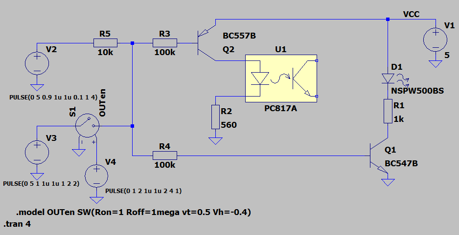

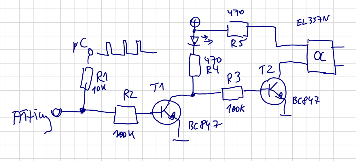

Anscheinend habe ich ein Brett vor dem Kopf ... folgendes Problem:
Ich muß einen uC-Ausgang dreifach benutzen:
Zu bestimmten Zeiten als Eingang, da soll ein kurzer positiver Puls
(Betriebsspannung)detektiert werden.
Zu anderen Zeiten als Ausgang, der in einem Zustand einen Optokoppler
schaltet und im anderen Zustand eine LED mit Masse gegen Plus aktiviert
(ist eine Dual-LED mit gemeinsamer Anode). Während des Wartens auf den
Puls, wenn also von dorther fast durchgehend Masse an den Pin kommt,
soll der Optokoppler angeschaltet sein.
An dieser Funktionalität kann ich aufgrund der Restschaltung bzw.
Peripherie nichts ändern bzw. dies zu ändern wäre viel zu aufwändig.
Als Lösung habe ich mir überlegt:
Das gelegentlich auszuwertende Signal (also hauptsächlich Masse, der
Puls ist nur alle paar 100ms und sehr kurz) führe ich dem Pin über z.B.
10k zu. Wenn der Pin als Ausgang fungiert und den 10k auf Masse oder auf
Plus zieht stört das weder die Quelle des Pulses noch den Pin.
An den Pin schließe ich über z.B. 100k einen PNP an, Emitter ans Plus
und Kollektor an die die Anode des Optokopplers, dessen Kathode an Masse
liegt. D.h. führt der Pin "0" (Masse) oder arbeitet er als Eingang und
gelangen über die 10k von der Pulsquelle Masse dorthin, ist der OK
durchgeschaltet, wie es sein soll, und der NPN für die LED sperrt.
Ferner schließe ich an den Pin über z.B. 100k einen NPN an, Emitter an
Masse und Kollektor an den Vorwiderstand der LED, der an deren Kathode
geht. D.h. führt der Pin "1" (Plus) oder arbeitet er als Eingang und
gelangen über die 10k von der Pulsquelle Plus dorthin, schaltet der NPN
und die LED leuchtet; der OK und dessen PNP sind während dessen aus.
Soweit die Überlegungen, die Theorie. Hierzu zwei Fragen:
Wenn der Pin als Ausgang betrieben wird, dann wird die Sache zweifellos
wie angedacht funktionieren. Aber was ist, wenn der Pin als Eingang
betrieben wird, insbesondere wenn (nur) über den 10k Masse geliefert
wird, also der OK durchschalten und die LED nicht leuchten soll (der
Puls ist so kurz, daß dieser Zustand nicht ganz so wichtig ist)? Der PNP
"oben" und der OK werden wohl durchschalten, vermute ich, aber wie ist
das mit dem NPN "unten" und der LED? Sind diese dann inaktiv oder müßte
ich die Basiswiderstände vergrößern (und für die Transis Darlingtons
verwenden)?
Irgendwie spukt der Spannungsabfall über die BE-Strecken der TRansis in
meinem Hinterkopf herum, aber ich bekomme es nicht auf die Reihe.
Die Transis sehen wie eine halbe H-Brücke aus. Gibt es für das Problem
eine alternative Beschaltung?

von Rainer W. (rawi)
Mark K. schrieb:
> Die Beschreibung IST verständlich.
... aber nicht eindeutig und aus Elektronikersicht in einer
"Fremdsprache". Wenn du deinen Bauteilen auch noch Bezeichnungen gibst
(R1, R2, ...) ließe sich auf Basis des Schaltplanes darüber sogar ohne
ausschweifende Beschreibungen diskutieren (z.B. "T1" an Stelle von "der
Transistor, der die LED vom Optokoppler treibt"). Signalnamen an den
wesentlichen Punkten wären deshalb ebenso zu empfehlen.
Warum der Schaltplan dann nochmal in "Geschenkpapier" eingewickelt
werden muss (PDF-Verpackung), so dass die Forensoftware keine Voransicht
erzeugt, ist allerdings irgendwie unklar? Warum nicht direkt JPEG, wie
in den Formatierungshinweisen angegeben?
Es bleibt die Frage nach den Strömen und konkreten Bauteiltypen.
Mark K. schrieb:
> Aber was ist, wenn der Pin als Eingang betrieben wird, insbesondere wenn
> (nur) über den 10k Masse geliefert wird, also der OK durchschalten und
> die LED nicht leuchten soll (der Puls ist so kurz, daß dieser Zustand
Ob die Basis ihren Strom über 100kOhm oder über 110kOhm bekommt, macht
keinen großen Unterschied. Du musst nur sicher stellen, dass immer ein
Steuersignal aktiv ist, damit der Spannungsteiler aus den
Basisvorwiderständen nicht zum Tragen kommt.
Baue deine Schaltung im Rechner nach, z.B. mit LTSpice. Dann kannst du
dir solche Details angucken, ohne irgendwelche Hardware aufbauen zu
müssen und nach Belieben darin messen,

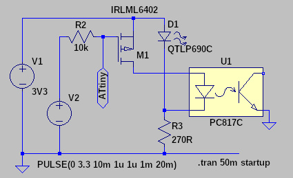

von Daniel V. (danvet)

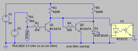

Sehe ich das richtig:
- Du möchtest nur diesen einen Pin vom µC verwenden.
- Auf Output geschaltet beeinflusst der Pin das Eingangssignal nicht.
Dann könnte man ein Shift-register verwenden, an dem die Ausgänge hängen
und diese entsprechend schalten/shiften, danach stellst du den µC Pin
wieder auf Eingang und lauscht auf den Puls.
Peter D. schrieb:
> Vergiß das Gebastel, Pegel erkennt man mit einem CMOS-Eingang.
Wo genau siehst du das Problem?
Der µC wird wohl einen CMOS-Eingang haben, auch wenn bisher nicht klar
ist, um welchen µC es sich handelt.
Multiplexing ist eine gängige Technik.
Die Widerstände R3..5 sind so allerdings arg groß.

von Mark K. (mamikoe)
Rainer W. schrieb:
Jetzt mal Spaß beiseite - ich bin wirklich der Auffassung, daß meine
Beschreibung eindeutig ist, wenngleich natürlich die verbale
Beschreibung einer auch kleinen Schaltung immer aufwändiger und schwerer
nachzuvollziehen ist als ein Schaltplan (für den, der ihn lesen kann).
Da dies aber die grundsätzliche Fähigkeit der eindeutigen verbalen
Kommunikation betrifft: Bitte sage mir, in welcher Hinsicht meine
Beschreibung nicht eindeutig ist. Gerne auch als pn, damit der Fred
nicht abdriftet.
> und aus Elektronikersicht in einer "Fremdsprache".
Na komm, auch hiesige ausgebildete Elektroniker sprechen und verstehen
Deutsch und wenn (zuvor) die Rede von Transistoren ist versteht doch
jeder die Kurzform "Transi".
Zugestanden. Allerdings würde dann die verbale Beschreibung noch
komplexer werden und vielleicht wirklich überfordern. Zumal in diesem
konkreten Fall mit "der NPN" oder "der PNP" eine eindeutige und kurze
Ansprache möglich wäre. Allerdings hätte bei einer etwas komplexeren
Schaltung auch ich von vornehrein auf die Beschreibung verzichtet und
einen Schaltplan gemalt.
JPG ist kein gutes Format für s/w-Zeichnung, dann eher GIF oder PNG.
Aber ich habe das auf einem PDF-Reader gezeichnet und der erzeugt nun
mal PDF. Und nachdem ich gemerkt habe, daß das PDF nicht von sich aus
angezeigt wird, und weil die Forensoftware anscheinend das
Ändern/Löschen von Anhängen nicht zuläßt wollte ich nicht noch
zusätzlich eine GIF-Datei anhängen.
Wenn ich das alles bereits hätte wüßte ich auch, ob es so funktioniert
oder nicht, denn dann hätte ich es schon ausprobiert. Und die weitere
Beschaltung  nach T2/T1, welche LED, welcher OK, ist irrelevant.
Das ist mir klar - wenn es allein um die Größe des Basiswiderstands
gehen würde. Aber die Basis von T1 hängt ja nicht "nur" über R4 und R2
an Masse (wenn nicht gerade ein kurzer Puls kommt) sondern da sind ja
auch noch R5 und T2 (dessen BE-Strecke) nach Plus. In Verbindung mit R2
wirkt das ganze doch wohl wie ein Spannungsteiler an der Verbindung
R2/R4/R5 und kann verhindern, daß T1 sperrt. Und vice versa beim Puls in
Bezug auf T2.
Wie beschrieben liegt IMMER ein Signal an, entweder weil der uC-Pin als
Ich bin Bastler, damit umzugehen habe ich nie gelernt. Aber bitte keine
Diskussion darüber, welche Vorteile es bringen könnte, auch als Bastler
damit umgehen zu können - ich weiß es.

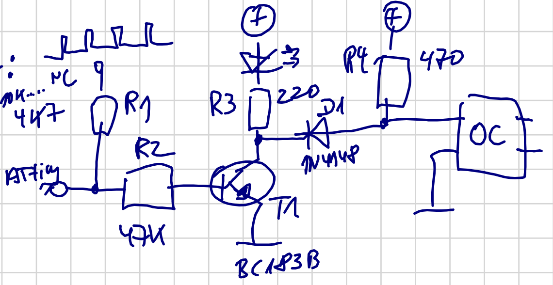

> In Verbindung mit R2 wirkt das ganze doch wohl wie ein Spannungsteiler
> an der Verbindung R2/R4/R5 und kann verhindern, daß T1 sperrt.
Der Spannungsteiler R4/R5 mit den BE-Strecken der Transistoren macht
sich nur bemerkbar, wenn die Ansteuerung von deinem Pulseingang nicht
niederohmig genug auf den Knoten geht. Eine gewisse Spannung bleibt -
richtig.
Wenn du an Stelle von BJTs zu Logic Level MOSFETs gehst, hast du wegen
der im Vergleich zu U_BE höheren U_GS(th) mehr Spielraum bei den
Widerstandsverhältnissen.
Guck dir die Spannungen in der LTSpice Simulation an und dreh an den
Widerständen.
Den Einsatz von MOSFETs hatte ich noch nicht erwogen (da jedenfalls als
P-Typ nicht "vorrätig") - aber in der Tat, da dann auch Vorwiderstände
wegfallen könnten würde alles ganz einfach werden.
Das bekommt man auch mit zwei NPN hin, wenn der Optoppler ebenfalls mit
Dauerplus gegen GND geschaltet wird und dessen Transistor dem anderen
die Basisspannung wegzieht.
Yep. In der Tat. Der erste NPN schaltet die LED an/aus und den 2. NPN
für den OK aus/an. :-)

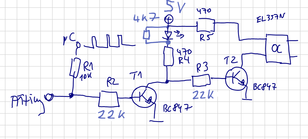

Danke für die Visualisierung, aber ich hatte es mir wie anliegend
aufgezeichnet. Wie erwähnt ist die LED ein Teil einer Dual-LED mit GA,
Masse muß mit Vorwiderstand angeschaltet werden. Daher muß der NPN ganz
konventionell Masse anschalten. Und da der OK durchgeschaltet sein soll,
wenn der ATtiny-Ausgang "0" ist sowie wenn der Pin als Eingang arbeitet
und der Puls-Eingang, wie fast die ganze Zeit, "0", also Masse, ist, muß
ich das wie skizziert machen. Die Werte von R4 und R5 habe ich erst mal
"gegriffen", R3 sollte wohl eher in Richtung 22k gehen und R2 kann auch
kleiner werden, in dieser Schaltung kommt es ja nicht darauf an. Nur R1
würde ich gerne bei 10k belassen, um den uC-Ausgang, der den Puls
liefert, nicht unnötig zu belasten. Spricht etwas definitiv dagegen?

Spricht etwas gegen meine "Lösung" mit den beiden NPN?
von Bauform B. (bauformb)
Im Prizip ja, aber nicht übertreiben:
 - mit dem Strom durch R3 leuchtet die LED dauernd
 - mit kleinerem R2 sieht der ATtiny weniger High Pegel
Das Leben ist voller Kompromisse. Nimm Transistoren mit einem C
hintendran, dann wird das schon klappen.
Bei 100k sind es ca. 25uA, bei 22k etwa 100uA, nicht? Sollte dies
wirklich zu einem sanften Glimmen führen, dann wäre das noch hinnehmbar.
Schon, aber die Grenze liegt, wenn ich mich richtig entsinne, bei etwa
2,5V. Bis dahin ist doch nocht viel Luft ...
Wenn´s mit den "B" aus dem großen Beutel nicht klappt werde ich daran
denken.

von Enrico E. (pussy_brauser)
Nein, die Lösung ist gut. Und falls die LED bei 22k Basisvorwiderständen
doch noch glimmen sollte, dann schalte einfach einen 4k7 parallel zur
LED. Dann hat es sich ausgeglimmt.

> Was ist denn jetzt mit dem RESET-Pin?
Was soll damit sein? Wenn das funktioniert, wenn ich das
programmiertechnisch auf die Reihe bekomme, dann mache ich es so, weil
dann die zusätzliche Beschaltung um den Ausgang herum entfallen kann,
wenn nicht werde ich eine der beiden Transistorbeschaltungen verwenden,
die ich aber erst noch in echter Hardware ausprobieren muß.
Danke.

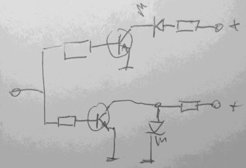

.. denkt man sich etwas anderes aus. Weiter vorne gab es einen
Schaltungsentwurf, die LED per Transistor kurzzuschließen, den denke ich
mal weiter. Wenn es auf den zusätzlichen Verbrauch nicht ankommt, kommen
sich beide Zweige so nicht ins Gehege.
Mal eine Skizze, oben der Optokoppler, kurzgeschlossen wird die LED
unten. Die LED deshalb unten, weil deren höhere Flußspannung mehr
Reserve gegen einen nicht sauber gesättigten Transistor hat.
Vielleicht nicht viele aber doch einige Wege führen nach Rom.
> mal weiter. ...
Steckt im OK nicht auch eine LED?
Aber hier zeugt sich wieder mal, daß selbst aufs Wesentliche beschränkte
Informationen nicht vollständig erfaßt werden. Wie schon mehrfach
erklärt muß der OK bei "L" am ATtiny-Ausgang bzw. vom anderen uC her
(Masse) schalten. Also muß der untere NPN (und warum sind hier die
Bauteile nicht ordentlich bezeichnet? ;-)) den OK schalten bzw. die
eingezeichnete LED den OK darstellen. Und wie ebenfalls mehrfach erwähnt
ist die LED eine Hälfte einer Duo-LED mit GA. Auch daher klappt das mit
dem Kurzschließen der LED so nicht.
Daher: Mit LED oben und OK unten wäre auch dies eine Lösung, und da es
auf die paar mA des OK nicht ankommt auch verwendbar. Danke.

Es geht sogar einfacher, wie anliegend. Sogar mit echter Hardware
(ausgenommen ATtiny und die Verarbeitung des uC-Pulses im ATtiny, sowie
LED anstelle OK) getestet (BC183B weil ich davon noch große Mengen
herumliegen habe).
von Manfred P. (pruckelfred)
> LED anstelle OK) getestet.
Hart auf Kante und wird mit dem echten Optokoppler vermutlich nicht
stabil. Optokoppler haben eine IR-Diode, die u.U. schon ab 1 Volt
leitet, was mindestens 700 mV unter einer roten LED liegt. Wenn Dein
Transistor nicht sauber gesättigt auf 0,2V UCE kommt plus 0,7V für die
1N4148, geht der OK nicht zuverlässig aus. Setze zumindest eine
Schottkydiode ein und messe den Strom unter realen Bedingungen.
Ich verweise erneut auf meinen Entwurf von gestern, den ich für sicherer
halte.
> (BC183B weil ich davon noch große Mengen herumliegen habe).
Ein Exot vergangener Zeiten. Ist aber nichts gegen einzuwenden, ich
verbaue noch immer BC107 oder BC238. Hier würde ich vielleicht ZTX312
einbauen, die ich in großer Menge habe.
Wenn es eine rote, gelbe oder klassische grüne LED ist, könnte man noch
ein paar Bauteile sparen :) Bonus: kein Stress mit der Stromverstärkung
und Null Last für den uC-Ausgang (solange der ATtiny nicht treibt).
Danke für den Hinweis; ich hatte mir das Datenblatte noch nicht genau
angeschaut und bin blauäuig davon ausgegangen, daß die Spannung
vergleichbar ist, EL/PC357, 1,2 bis 1,4V. Dann werde ich eine Schottky
nehmen und erst mit dem OK testen.
Oha ja, die habe ich seit sicher 40 Jahren.
Ja, das funktionierte so nicht. Mit BCY59C (ebenfalls ein Überleibsel
von vor sehr langer Zeit) waren es immerhin nur noch 20uA, mit BAT85 als
D1 0uA ausgeschaltet. Das ist o.k. Als Bastler kann ich ja so lange
herumprobieren bis es klappt. ;-)

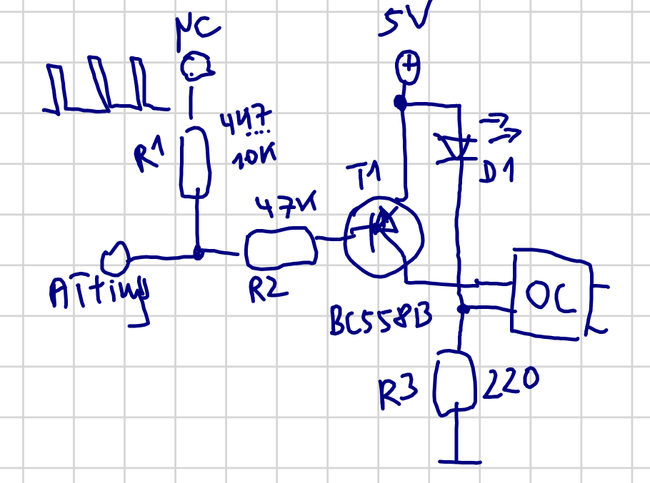

Ja, Dual-LED rot/grün, hier wird die grüne LED geschaltet.
Kaum zu glauben, es geht wirklich immer noch einfacher. Da ich keine
kleinen P-MOSFETs habe (weil nie Bedarf) habe ich einen BC558B
(ebenfalls in gewissen Mengen vorrätig) genommen und auch damit geht es.
Ausgeschaltet fließen durch die OK-Diode 4uA, damit läßt sich leben.

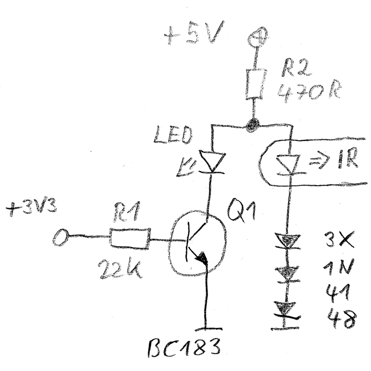

Die LEDs werden aber in Wirklichkeit mit 5V versorgt und der P-Mosfet
wird nur mit 3,3V angesteuert. Er sperrt also nicht vernünftig. Das
gleiche gilt auch für einen PNP-Transistor!
Mit einem BC183 (NPN) klappt's aber auch, wenn man die Logik einfach
vertauscht und vor der IR LED genügend Dioden schaltet, um die
Flussspannung künstlich zu erhöhen.
Statt den 3 Dioden kann man auch eine Duo-LED mit 3 Anschlüssen
einsetzen, dann hat man gleichzeitig auch noch eine optische Anzeige
über beide Signalzustände.
Das geht hier aber nicht weil eine Dual-LED mit GA und die
Vorwiderstände an die Kathode müssen.
Die getestete Schaltung mit dem PNP wäre schon o.k., wenn es mit dem
Reset-Pin als Eingang nicht funktionieren sollte. Und mit BCY79C oder
BC307A könnte ich auch Altbestände, auch ausgelöteter Teile,
aufbrauchen, und es ist nur ein Transistor.
Ähhh ... eine LED ist ja schon vorhanden. Aber in anderen Anwendungen
vielleicht vorteilhaft. Hier aber nicht, weil der OK ohnehin (mittelbar)
eine LED schaltet
Es funktioniert auch mit nur einem einzigen Widerstand an der Anode,
weil ja nicht beide LEDs gleichzeitig leuchten müssen.
Enrico E. schrieb:
Wie kommst Du darauf? In meiner Anwendung schon. Ich nehme an, Du hast
die Anforderungen nicht vor Augen. Die LED ist eine Hälfte einer
Dual-LED, deren andere "Hälfte" wird anderweitig beaufschlagt, und die
Vorwiderstände müssen unterschiedliche Werte haben. Lediglich die IR-LED
des OK "leuchtet" nicht gleichzeitig sondern alternierend zu der hier
eingezeichneten LED. Aber auch ungeachtet dessen sind die zusätzlich
erforderlichen drei Dioden hier ein k.o.-Kriterium - die PNP-Schaltung
ist einfacher und einen sonstigen Vorteil der NPN-Schaltung sehe ich
nicht.
Wie oben mehrfach erwähnt wollte ich als einfacherere und daher
präferierte Lösung versuchen, den Reset-Eingang parallel als analogen
Eingang zu benutzen. Habe das jetzt mal testen können und es
funktioniert. Über einen Spannungsteiler 2 x 10k gegen Plus und eine
Schaltschwelle von absolut ca. 3,4V, was etwa 1,8V des Puls-Signals
entspricht, wird der Puls erkannt. In der betreffenden Anwendung
stört/schadet es auch nicht, daß ich den Eingang in einer Schleife
abfragen muß.
Gleichwohl werde ich, wenn das alles insgesamt läuft, auch mal die oben
gefundene Lösung insgesamt aufbauen und ausprobieren.
