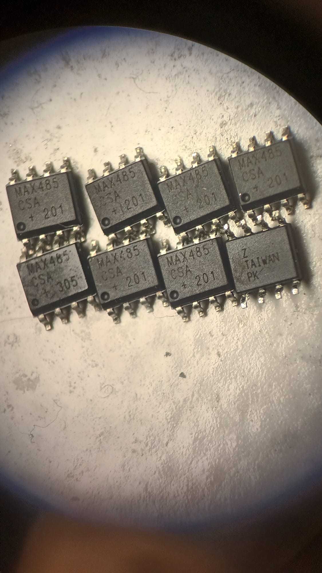

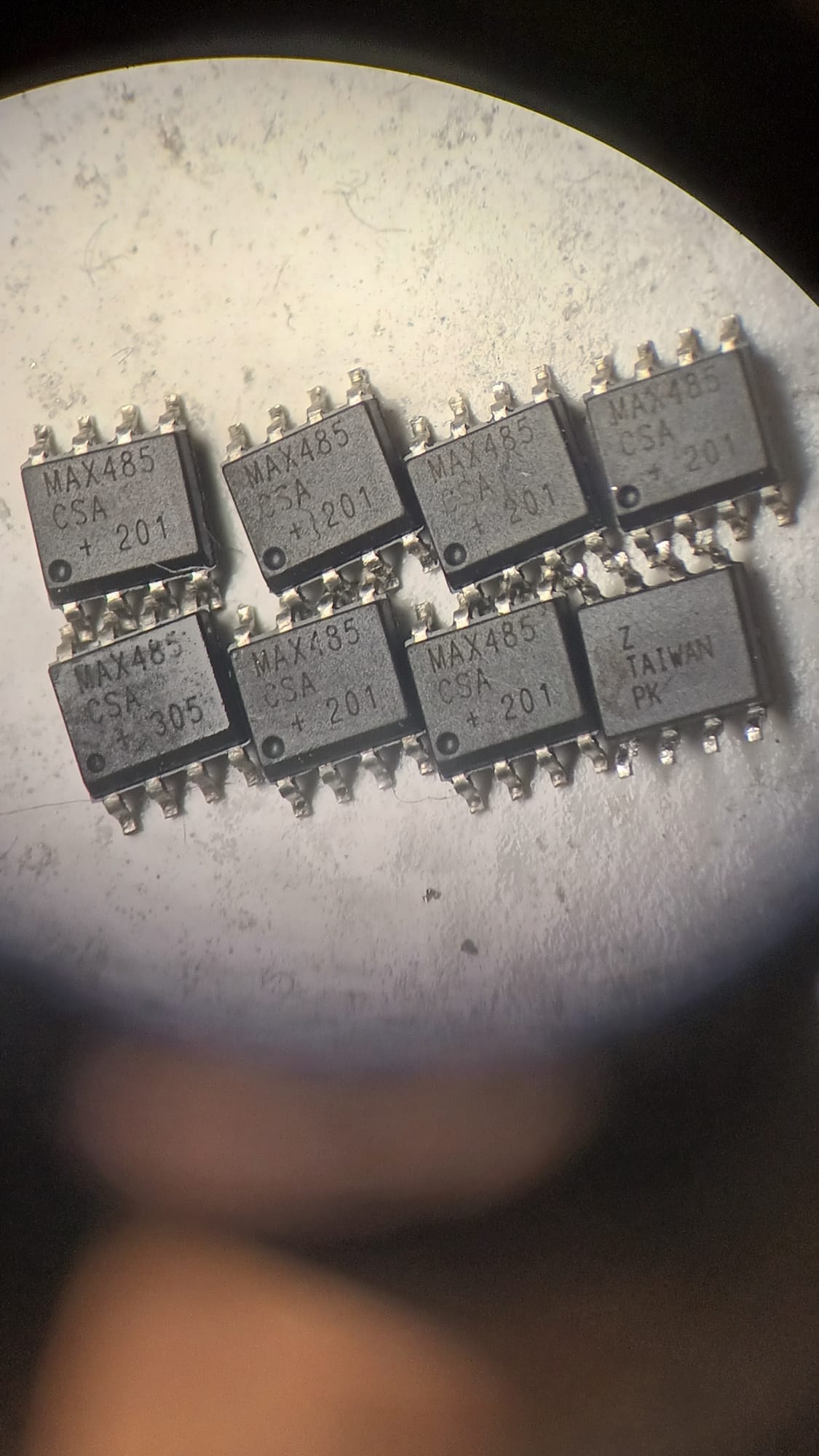

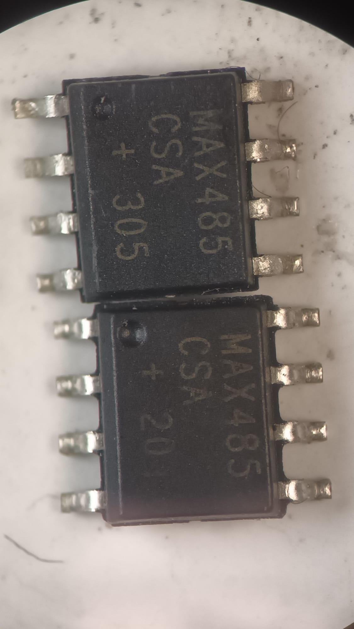

von Günter N. (turtle64)
Hier die angekündigten Fotos.
Unten links der einzige, der korrekt funktioniert, mit Markierung 305.
Alle anderen funktionieren so wie oben beschrieben falsch.
Der unten rechts ist umgedreht wegen der Aufschrift auf der Unterseite.
Auf dem dritten Bild noch einmal so groß wie möglich.
Sieht da irgendwas nach Manipulation aus?
Das zweite Bild hat es irgendwie nicht geschafft, hier nachgereicht.
von H. H. (Gast)
Kein Indiz für Fälschungen.
Bei denen mit der 201 ist der Punkt größer.

von H. H. (Gast)
Passt dennoch für beide.
