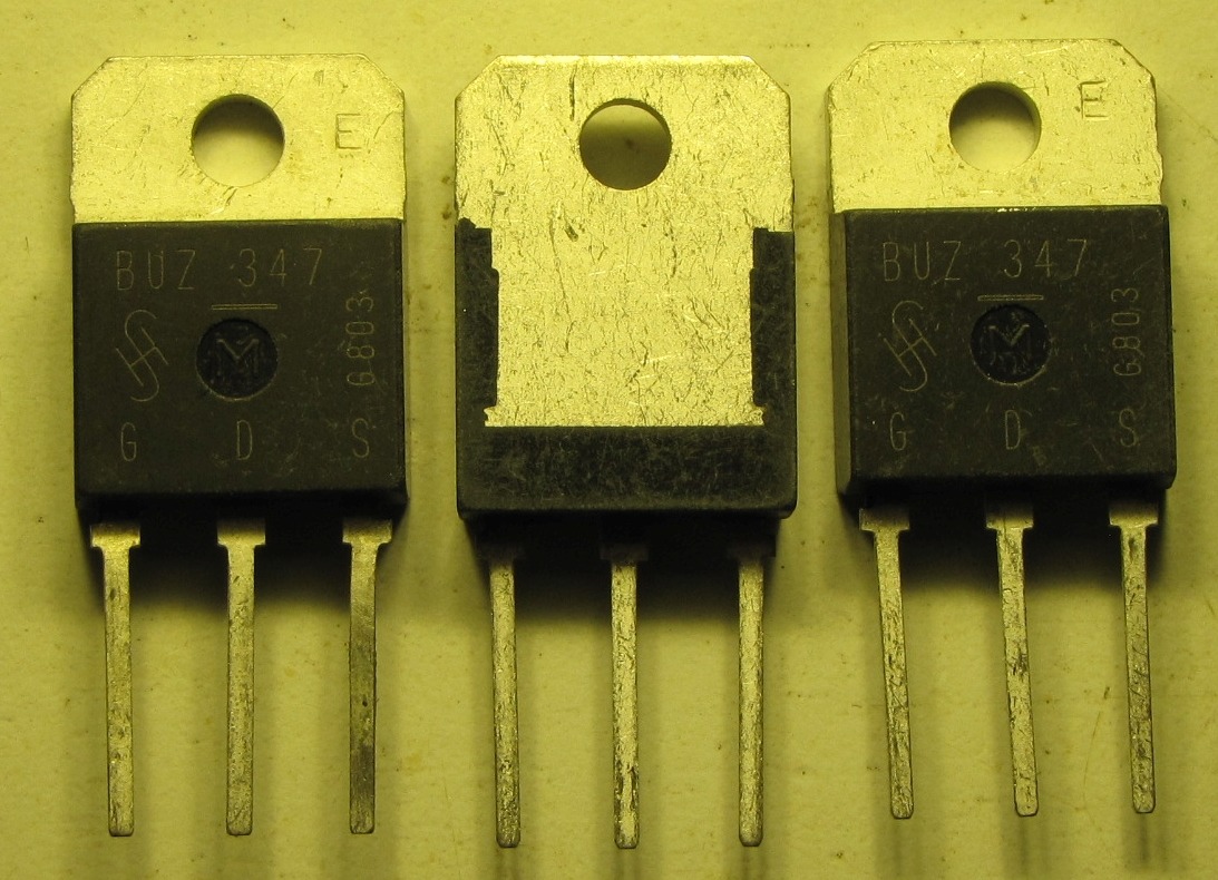

Eine Frage an unsere Fälschungs-Experten:
Die oben gezeigten Mosfets (im 10er-Pack) habe ich eben aus China
bekommen. Und es heißt ja immer, daß man von dort praktisch nur
Fälschungen bekommt. Für mich sehen die aber echt aus. Die einfache
elektrische Messung mit dem Transistortester sagt auch N-Mosfet mit
plausiblen Werten. Habe ich nun Glück gehabt oder doch nicht?

von Andrew T. (marsufant)
Hallo Arno, zumindest sind diese sehr dicht am Original der Siemens --
sogar rechts der Produkionscode 4-stellig (EIN Buchstabe, DREI Ziffern)
war original siemens -- ich habe Dutzende der BUZ34x aus damaliger
Produktion hier bie mir im Handlager). Auch das  H im S des Logo: ist
korrekt dargestellt.
Bleibt dir wohl nur der Test am echten Belastungs Tester (also Cruve
tracer) -- was benutzt Du wen Du schreibst "einfache  elektrische
Messung mit dem Transistortester"
CT71 oder Tek 577 ?

von H. H. (Gast)
Astreine Fälschung, aber es bestehen Chancen für einen recht ähnlichen
Chip darinnen.

von H. H. (Gast)
Dann zeig doch mal welche.
Ich bin sicher, die Unterschiede sind leicht zu erkennen.

von H. H. (Gast)
Arno R. schrieb:
> Sag`doch mal wieso.
Überall verkratzt, nur auf der Markingfläche nicht...
Und der Leadframe ist ein anderer als bei Siemens in der Zeit üblich
war.

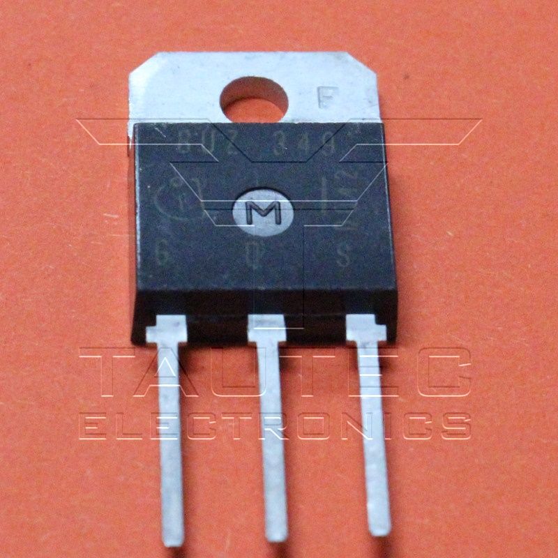

von Arno R. (arnor)
Dieter W. schrieb:
> Und die echten hatten auch schon Laserbeschriftung?
Jedenfalls gibt es noch andere Angebote mit solchem Aussehen und
Beschriftung wie bei meinen, z.B. hier:
https://shop.tvsat.com.pl/en_GB/p/10pcs-BUZ311-N-MOS-1000V-2.3A-125W-TO218-SIEMENS-CUT/10568
von H. H. (Gast)
Anfangs nicht, später schon. Etwas dünn erscheint sie mir, aber sonst
gut gemacht.
von H. H. (Gast)
Man kann sogar ein paar Details erahnen, die auf echte Teile hinweisen.
Ob man dann auch diese geliefert bekommt?

von 🍅🍅 🍅. (tomate)
Das eingehämmerte E, wenn wirklich eingehämmert, mit Kraterrand etc,
dürfte für den Chinamann eine zusätzliche Herausforderung sein, daher
eher Tendenz gegen echt.
von Arno R. (arnor)
Lothar M. schrieb:
> Und das schwarz auf der Fläche ist heller als das in der runden
> Vertiefung in der Mitte.
Je nach Blickwinkel und Beleuchtung kann das auch genau umgekehrt sein,
siehe Anhang.
> probier mal mit Aceton, ob das weggeht...
Da hat sich nichts getan.
Es IST "eingehämmert".
von Arno R. (arnor)
Habe nun mal 2 Messungen gemacht:
1.) Ugs=10V, Id=3A, Uds=49,8mV --> rdson=16,6mOhm, das passt.
Id/Ugs-Kurve passt auch.
2.) G-S-Kurzschluß, Uds=0...60V --> Id<100nA, da hatte ich mehr Strom
erwartet, da Udsmax=50V laut Datenblatt.
Tja, dann würde ich sagen passt doch gut zum Original .-)
von Arno R. (arnor)
Ja, das denke ich auch.
Eigentlich müsste ich einen Transistor opfern und den mal eine Weile mit
50V Uds und 2,5A Id belasten, also dem höchsten Grenzwert im SOA. Dann
zeigt sich erst was da wirklich drin ist.
