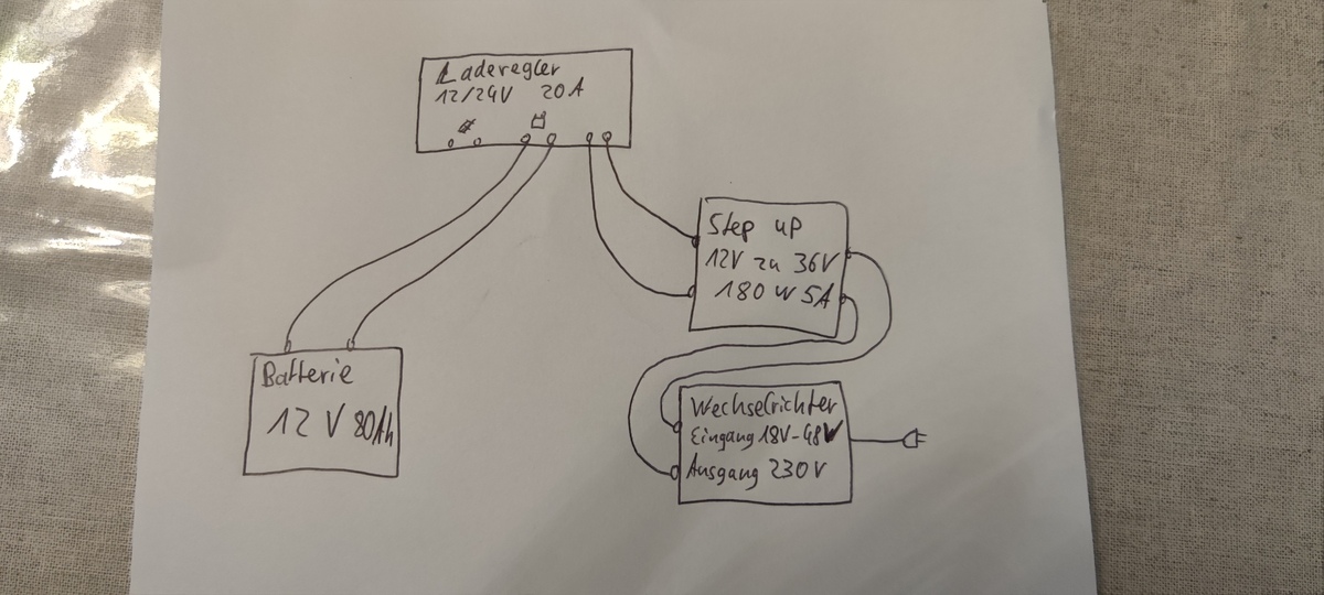

Hallo zusammen, ich habe mehrere 12V Akkus erhalten und hatte mir
überlegt, das ich mir daraus ein Speicher für mein Balkonkraftwerk bauen
könnte.
Ich habe ersteinmal die Batterien Parallel geschaltet um daraus 80Ah zu
erhalten, habe aber noch mehrere. Dann habe ich diese an einem
Laderegler angeschlossen welcher 20A kann.
Dann am Ausgang einen Step Up der aus 12V 36V macht und von dort auf
meinen Wechselrichter der dann ins Hausnetz einspeisen soll. Genauso
habe ich es schon in mehreren Videos gesehen. Der Step Up kann übrigens
180W fest und Ausgangsseite 5A.
Leider bricht sobald mein Wechselrichter anspringt, die Spannung auf 20V
ein und der Strom beträgt 10A. Obwohl der Wechselrichter normalerweise
langsam hochfährt,klappt es hier nicht.
Die Spannung bricht dann noch weiter ein, sodass der Wechselrichter dann
abschaltet.
Jetzt habe ich mir einen neuen Step Up gekauft, wo man die
Ausgangsspannung und den Strom begrenzen kann. Habe dann aus meinen
Batterien ein 24V system gemacht und auch leider hier passiert das
gleiche. Egal welche Spannung ich einstelle, 24-46V sobald der
Wechselrichter anspringt habe ich Ausgang gleich Eingang und der
Wechselrichter liefert 230W.
Soviel will ich aber garnicht und auch das die Spannung zusammenbricht,
will ich ja nicht. Kann mir einer helfen, oder erklären warum das so
ist?

von Chris (sirck)
Udo S. schrieb:
> Wie teilst du deinem Wechselrichter mit "wieviel du willst"?
Über den Step Up. Über den kann ich ja Strom und Spannung begrenzen.
Im Anhang ist der Schaltplan vom ersten Versuch.
Der Laderegler ist folgender :
https://amzn.eu/d/czFPmue
Der Step Up hat keine Bezeichnung, da steht einfach Eingang 12V Ausgang
36V 180W Ausgang 5A.
Und der Wechselrichter ist ein Envertech EVT560
von Chris (sirck)
So und bei meinem 2. Versuch habe ich halt 2 Batterien in Reihe
geschaltet um aus 12V, 24V zu machen, weil das kann der Laderegler ja
auch.
Und den Step Up habe ich dann gegen einen einstellbaren ausgetauscht:
https://amzn.eu/d/4jnILYx
Ich füge mal ein Video bei, der Typ hat das genauso gemacht und es
funktioniert bei ihm Einwandfrei. Er hat auch den selben Step Up wie ich
jetzt nachträglich eingebaut hatte.
Das einzige ist, das er das jetzt mit 12V macht:
https://youtu.be/zjCpIVe-Hrk?si=zuOZTjQnhkGpT5t7

von Chris (sirck)
Gerald B. schrieb:
> Macht bei 12V 15 Ampere, zuzüglich der Wandlerverluste dann 17-18
> Ampere.
Ja ist ja nicht schlimm. Habe 4mm² und der Laderegler kann bis 20A
Ausgang.

und sowas jetzt einfach mal testen wollte.
Wechselrichter wie ich oben schrieb, ein Envertech EVT560 und der step
Up war vorher ein 25€ Teil,kp ob das billig ist oder nicht und jetzt wie
gesagt das Teil aus dem Video, da hat es ja funktioniert und ja der hat
ca. 10€ gekostet.

Stephan schrieb:
> Damit aber überhaupt was sinnvolles passiert musst du die
> Hausinstallation erst mal auf Nulleinspeisung erweitern. Und der WR muss
> auch dafür geeignet sein. Sonst speist der WR ein soviel es geht und für
> die Akkus bleibt nichts übrig. Außer du hast deutlich mehr als 800W an
> Modulleistung. Aber auch dann versucht der WR immer soviel wie möglich
> einzuspeisen und 80Ah@12V sind nach 1h leer. Und die - vermutlich
> Bleiakkus - überleben das eh nur für ca. 10-20 Zyklen leidlich. Die
> "geschenkten" Akkus sind aber wohl auch schon eher schlecht, von daher
> eher nur noch 2-5 Deep Cycles bis sie praktisch tot sind.
Vielen Dank für deine Antwort.
Ich habe bereits 2 Balkonkraftwerke, die bei Sonnenschein so schon zu
viel Leistung bringen. Da wollte ich aber auch garnicht dran, sondern
einfach mal nachts meine 200W abdecken, mit einem Panel was die Akkus
tagsüber läd und bei Dunkelheit meine Grundlast einspeist. Und das
wollte ich über den Step Up regeln, so wie der Typ in dem Video was ich
verlinkt hatte ja auch gemacht hat.
Und ja ich wollte erst mal mit ungefähr 100W und den Akkus die ich da
habe versuchen und wenn das klappt umbauen auf ein richtiges System.
Aber es klappt ja nicht.

Wie schon erwähnt, es klappt bei zig anderen, ich habe viele Videos
gesehen, die das genauso machen nur bei mir nicht. Sogar ungefähr die
selben Bauteile.
Ich vermute einfach, da die einen kleineren Wechselrichter haben, das
meiner vielleicht echt zu viel abverlangt.
So wie es aussieht hat der im Video einen 200w - 300w Wechselrichter und
ich halt 600W bzw. Kann ich 2X450W anschließen.
Vielleicht hast du ja lieber einen Tipp an welchen Bauteil es bei mir
wirklich liegen kann, bzw. Warum es bei dem im Video funktioniert und
bei mir nicht, der fast die selben Bauteile hat wie ich.

Ich mache es ja genauso, ist ja der selbe Schaltplan. Und den selben
Step Up habe ich ja auch nach gekauft. Der einzige Unterschied ist noch
der Wechselrichter. Der hat da ein wo man eine Seite anschließen kann
und ich einen wo man 2 Seiten anschließen kann. Leider sagt er nicht was
er für einen Wechselrichter hat. Und ich dachte es macht keinen
Unterschied, wenn ich meinen eh vorhandenen nehme, der ja sogar "besser"
ist als der gezeigte im Video.
Aber ich denke ich werde es tatsächlich damit probieren und einen
schwächeren Wechselrichter wo man nur eine Seite anschließen kann
besorgen.

Ja richtig. Und deshalb werde ich den einzigen Unterschied jetzt auch
austauschen, auch wenn ich leider nicht genau weiß welchen der hat,
werde ich mir wohl einfach einen einstellbaren kaufen.
Viel wichtiger für mich war aber herauszufinden warum es so ist und rein
theoretisch hätte das in meiner Wahrnehmung funktionieren müssen. Aber
ich bin gespannt ob es echt der Wechselrichter ist, der dem Step Up zu
viel abverlangt, obwohl der Step Up 12A auf meinen 24V kann.

von Armin X. (werweiswas)
Hi Chris
Führe dir mal zu Gemüte was der schon mehrfach angesprochene MPP des
Wechselrichters genau macht.
Ganz rudimentär betrachtet belastet der deine Spannungsquelle bis er
erkennt, dass die Spannung mit einer gewissen Steilheit zu sinken
beginnt.
Für diesen ist das offensichtlich nicht der Punkt an dem die
Strombegrenzung des Stepup einsetzt...
Zudem sind die Angaben dieser China-Stepups als absolute Maximalangaben
zu betrachten welche für sich jeweils nur an einem bestimmten Punkt
erreicht werden. So wird der maximale Strom nur errreicht wenn bei
geringster zulässiger Eingangsspannung die kleinste einstellbare
Ausgangsspannung eingestellt wird. Die höchste Leistung dagegen bei
größter zulässiger Eingangs- und nur knapp darüber liegender
Ausgangsspannung.
Ja genau, das habe ich jetzt verstanden. Vielen Dank für die Antwort.
Wahrscheinlich ist genau das das Problem.
von Günter L. (Firma: Privat) (guenter_l)
Zwei Wechselrichter hintereinander ist Unsinn, jeder macht
Verluste, also zwei mal Verluste bedeutet insgesammt schlechten
Wirkungsgrad.
Ist der Wechselrichter der ins Hausnetz einspeisen soll
ein MPPT-Wechselrichter? So einer darf natürlich nicht
an eine Batterie angeschlossen werden und auch nicht
an einen vorgeschalteten Wechselrichter, sondern nur
direkt an ein Solarpanel.
