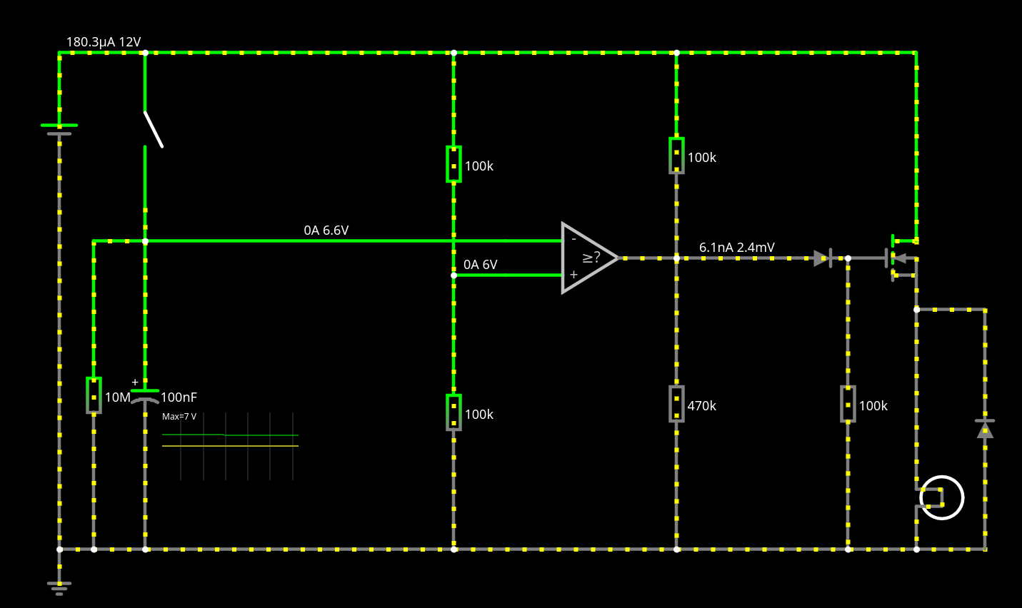

Da meine Mutter immer häufiger vergisst, die Türe des Gefrierschranks
richtig zu schliessen, würde ich gerne eine Komparatorschaltung bauen,
die einen Summer ansteuert, der darauf aufmerksam macht, dass die Türe
seit z.B. einer Minute offen steht. Der im Kühlschrank eingebaute
(Temperatur-)Alarm funktioniert leider nicht, wenn die Türe nur einen
Spalt offen ist, da der Kompressor einfach anspringt und das
kompensiert.
Als Stromversorgung dachte ich an drei Li-Ionen-Akkus, oder vier
LiFePO4-Akkus in Reihe, als Komparator einen LM311, als N-MOSFET einen
IRFI3705, die Zeitspanne würde ich über ein Poti und die Kapazität des
Elkos einstellen.
Verbesserungsvorschläge sind ebenso erwünscht, wie Bauteilvorschläge.
Ich habe das mal so auf falstad simuliert:
https://www.falstad.com/circuit/circuitjs.html?ctz=CQAgjCAMB0l3BWc0DscBMkDMBOHAWOAydEBSMkfLMgUwFowwAoANxHoA4cA2D-Xh2596PQlAniwpCrOgJmAZyFgRYil1X9BFCADMAhgBtFtZgHchg+gJHCOYFH0gWra8ZvcUszAE4cEdE4OdQCg-iwZcHg4PzDgm0j4hycJMBiXS08Qjx4UUlFxF0IIG04NfHwEyIqq8BBOAB1FMARmxjaWjMhmnmaUaHQcNHx0HjBqLEgcTk70mJB0Zsxm+e64ZflwZpcAczcUu2sJ-AlMlRF8MQvtZ2ZMHBuba+zGVNOwWHX1sAYUEAGQxGY04KCmE2kUC+EBgEBYhBoXDgHCmp1E+Q46CK0QA+mIcZAcYQ8DjMASvkQnAgeOgEDjGKScekcT5-FwXo47C8rqddOtXK8eUJuddzq9OcK0RKxZwOakuMdUmK8gVQvRAglQmKNYcntKBTV+HV6JgEpVgj4slUKkl1eFEqRLfxyvwXpwtM9TqyUZgjdVfYVZNEYnF6IabMbw9KqGh4AKdYGfRotfH7RKwwH9QATTGQM3G1S1YKkLO0QwAVyMABdmHoHDwixxrOaQElPkgYCQDQG1dYU1lmy8+0VmGB3U2ROgMfRFc5W3BoPg0DxUap8OQxsHwL6YLzFwLm8iZ5ckmLDxpbYRZAeROnbdmfbqM-xkSWywZKzW2YW-fWNNG1liAdb3lH83juLIwLvTMlRvTFp3PKBmCAA

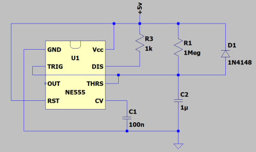

Falsch ist die Beschaltung von dem Mosfet. Der Buzzer muss zwischen
Mosfet und V-Plus. Sonst kannd er Mosfet nicht richtig eingeschaltet
werden.
Grundsätzlich ist die Schaltung so ungünstig für Batteriebetrieb. Der
Komparator hängt ständig an der Versorgung und macht aber nix. Der kann
auch mit abgeschaltet werden.
Ich hätte ja einen LMC555 vorgschlagen. Der bringt die meisten
Funktionen schon mit und könnte sogar den Buzzer bis 100mA direkt
betreiben.
Der Schalter kommt zwischen +5V und Batterie/Akku. Die Diode ist zum
Entladen der Schaltung, damit die Zeit beim zweiten Öffnen nicht kürzer
ist.
R3 ist der Buzzer. Mit R1 und C2 wird die Wartezeit eingestellt.

Kurz gerechnet, LMC555 hat ca. 150µA, mit dem Rest, sagen wir mal 200µA.
An einer Batterie in Größenordnung CR2032 mit 200mAh könnte die
Schaltung jeden Tag für eine Stunde laufen (ohne Summer) und die
Batterie würde trotzdem  fast 3 Jahre halten.

> als Komparator einen LM311, als N-MOSFET einen IRFI3705, die Zeitspanne
Wenn man einen Timer will, baut man einen Timer.
Ein LM311 ist eine sehr schlechte Wahl, er braucht viel Strom, schaltet
nicht immer (common input voltage range), deine Schaltung funktioniert
daher also nicht, zudem besitzt sie keine Hysterese.
Deine Betriebsspannung erfordert einen grossen Akku, und wenn der leer
ist, fällt alles aus, eine Batterie leer Warnung hast du ja auch nicht
drin.

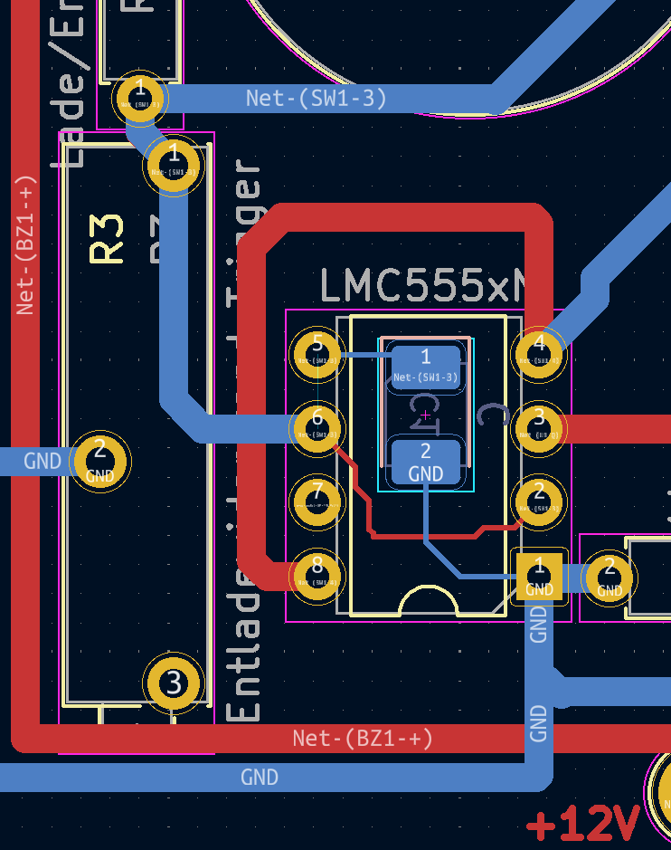

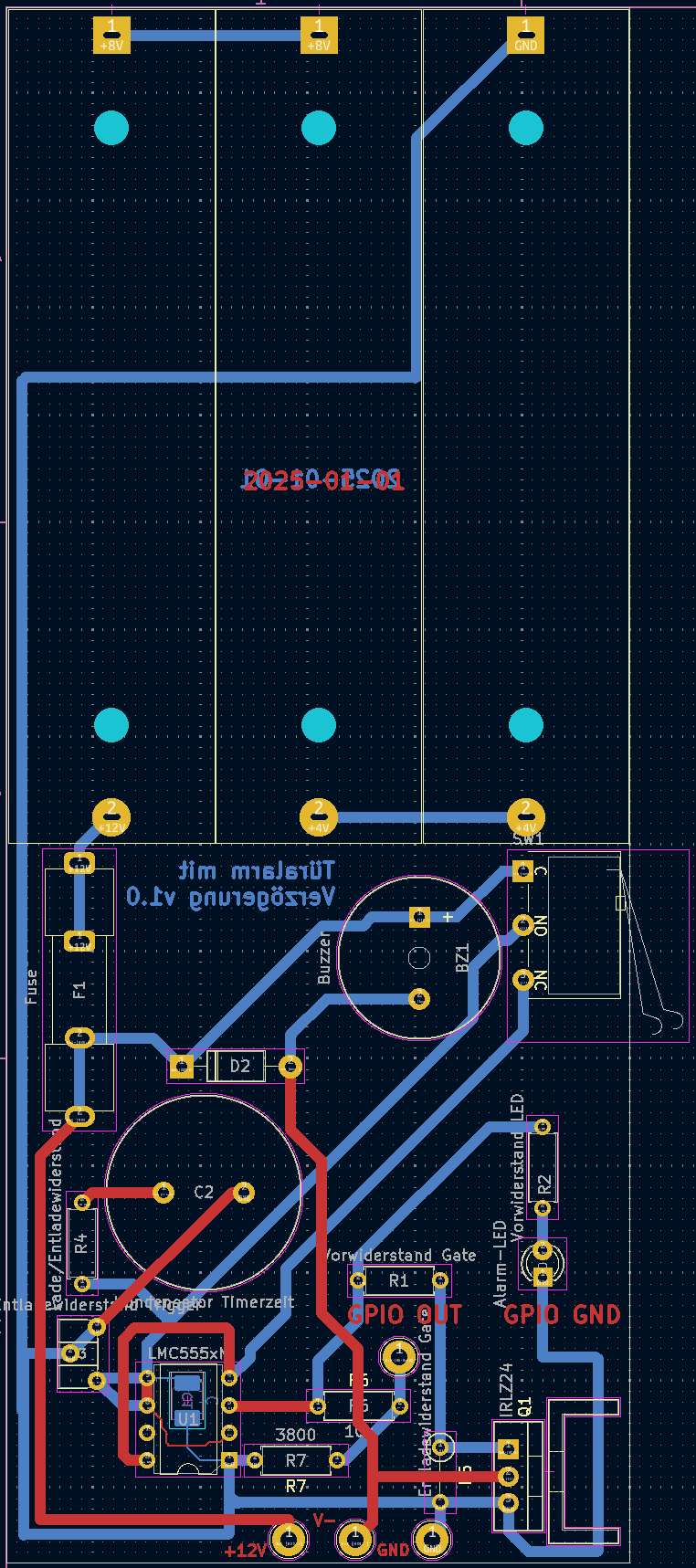

Hab jetzt mit kicad die Platine entworfen.
Geht das so in Ordnung, oder habe ich Fehler übersehen ?
Oder noch Anregungen, Verbesserungsvorschläge ?
Die Schrift "GPIO GND" habe ich noch rausgeworfen, weil der Pin nach
unten gewandert ist.
Beitrag #7803876 wurde von einem Moderator gelöscht.
von Fred F. (fred08151)
Die Platine enthält tatsächlich einen Fehler:
Pin 5 (Control) kommt nicht an Plus.
Und die gängigen Spindel-Potis sind eher die
Potentiometer_THT:Potentiometer_Bourns_3006P_Horizontal
Mit 1M-Ohm und 100µF bin ich bei geschlossener Kühlschranktüre bei 12µA
Verbrauch und einer Auslöseverzögerung von ~30 Sekunden.
10M-Ohm mit einem kleinerem Elko sollten auch drin sein, oder ?
