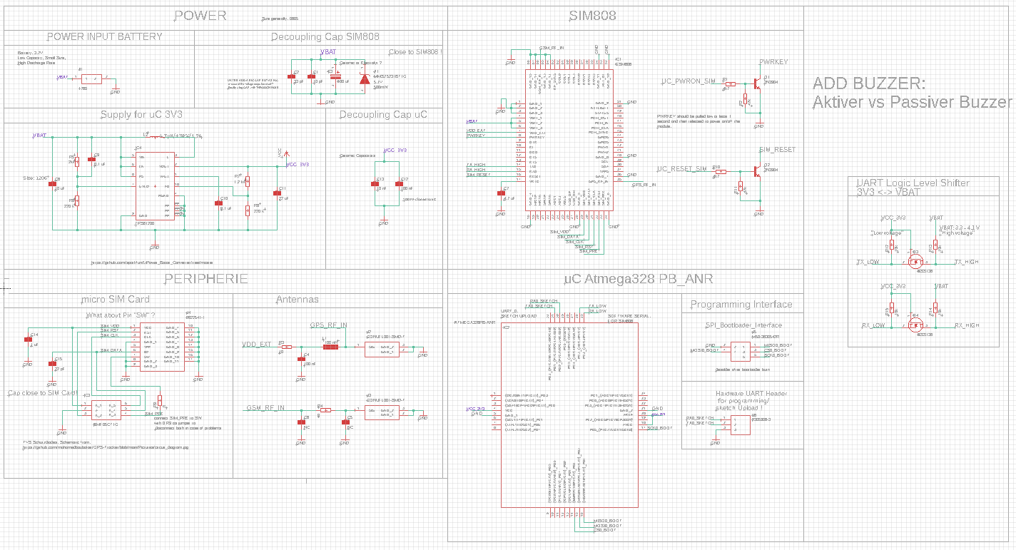

Hallo an alle,
Bin an einem Projekt welches GPS Koordinaten über SMS sendet. Es muss
SMS sein da in der gewünschten Gegend nur 2G vorhanden ist.
Es wird nur 2x eine SMS gesendet. Der Rest der Zeit ist das ganze Modul
im Schlafmodus. D.h der Stromverbrauch ist nicht so hoch. Jedoch hat das
SIM808 ordentliche Peaks, daher werde ich "High Discharge" Lipo
Batterien gebrauchen, da sind kleine dabei die bis zu 4A peak können.

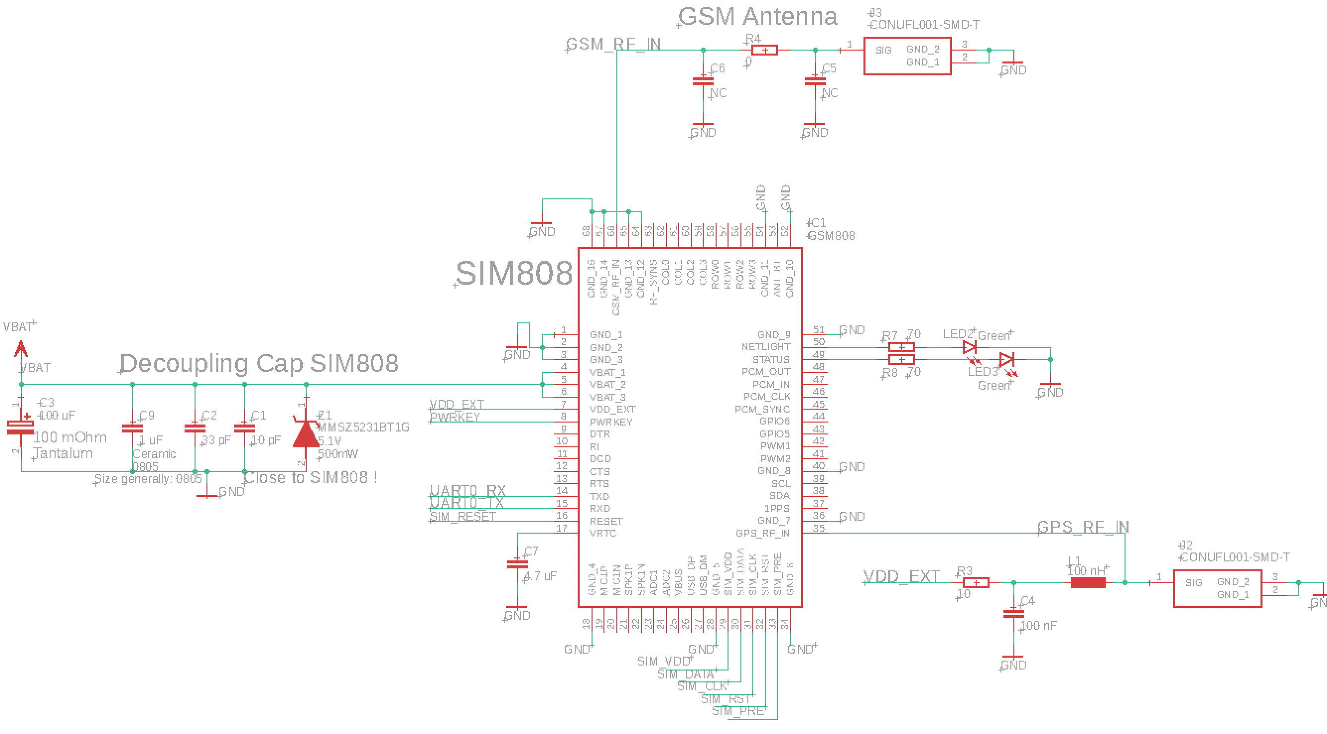

Wäre es bitte möglich Feedback zu meiner gesamten Schaltung zu bekommen,
ob alles passt und/oder ob ich was vergessen haben sollte?

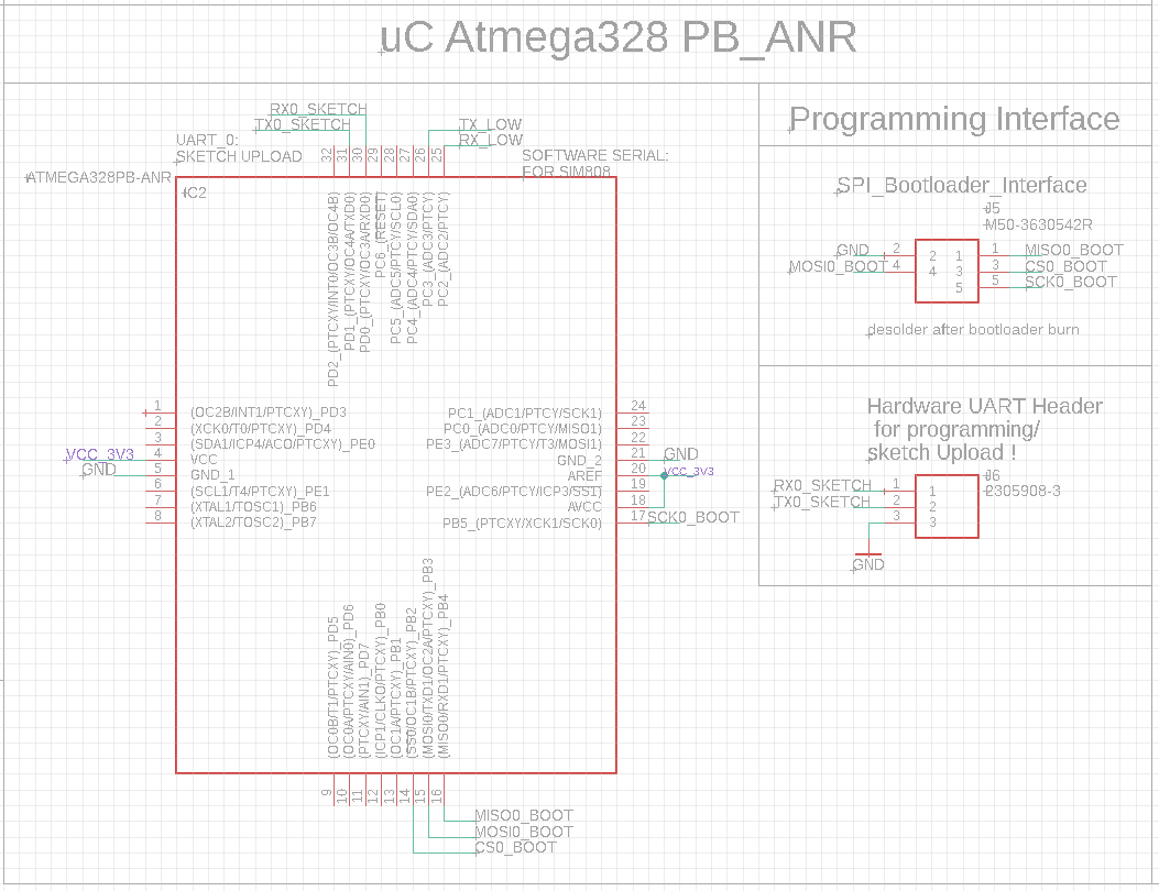

Die Idee ist es über SPI einen Bootloader auf den Atmega zu brennen und
dann mittels UART und der Arduino IDE die Sketchs hochzuladen.
Herzlichen Dank
VG !

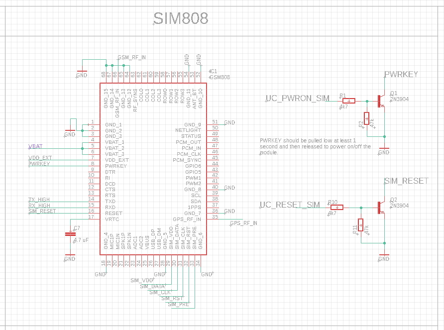

Edit: Ich sehe schonmal dass ich die 2 Leitungen "PWR ON" UND "RESET"
für das SIM Modul nicht an den uC angeschlossen habe.

Wozu sollen in deinen ganzen Bildern die grauen Rasterlinien nützlich
sein?
Das macht es nicht gerade übersichtlicher, die Pläne zu lesen, wenn man
dann auch noch die ganzen Labels zusammenpuzzlen muss.

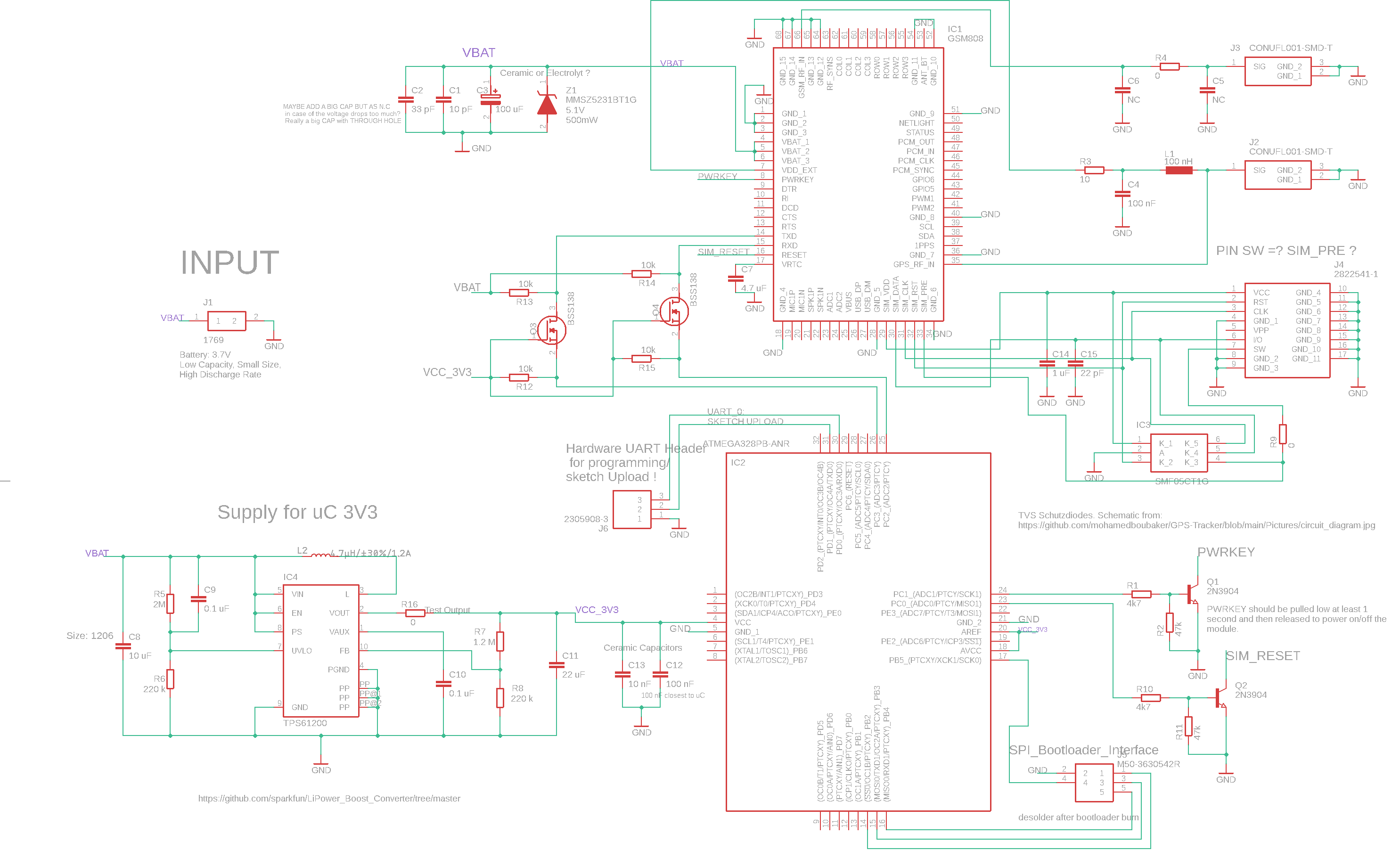

Mach an dem Ausgang deines Schaltregler noch einen 0R Widerstand. So
kannst du den Schaltregler alleine testen/inbetrieb nehmen ohne das der
Rest der Schaltung vom Board springt wenn da was nicht stimmt. Und du
kannst auch einen 0.1 oder 1R Widerstand einloeten um einfach den Strom
zu messen.

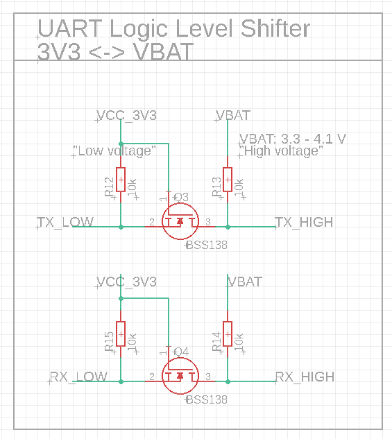

Was soll der Logicshifter von 3V3 auf Batterie? Eigentlich reichen TTL
mit 3V3. Wenn sie nicht reichen weil man echte RS232 braucht, dann
braucht es auch einen Inverter. Also besser gleich einen MAXxyz
Vanye
Jules schrieb:
> Ich sehe schonmal
Und was sagt der DRC?
> Feedback
Die Pinreihenfolge ist erst im Layout interessant. Im Schaltplan werden
Symbole nach Funktionen (Ports, Versorgung,  Ein- und Ausgänge)
gruppiert, sodass der Signalfluss grundlegend von links nach rechts ist
und die Versorgung oben und/oder unten. Sieh dir einfach mal andere gut
lesbare Schaltpläne an.
Ich finde es holprig, wenn mitten in den Portpins ein Versorgungspin
sitzt.
Dass durch dieses "Layout im Schaltplan" der uC so unheimlich sperrig
wird, tut sein eigenes.
von Jules (mikroscience)
> zu messen.
Oh sehr guter Tipp ! Danke , habe ich eingepflegt.
Ich dachte ich füge ein Logicshifter ein falls es probleme geben sollte
da da die Spannung des Sim Modul variieren kann bedingt durch die
Batterie Spannung. Der Mikrocontroller bekommt fixe 3V3.
Das heißt Du sagst es ist unnötig?

von Jens G. (jensig)
Warum muss ein Schaltplan immer ein Fragmentplan sein? Gerade bei diesem
einfachen Ding gibs keinen Grund, das so zu zerstückeln.
Mit "einfach" meine ich, dass da nicht viele Teile existieren,
kompliziert wird die Schaltung für den Betrachter erst durch die
Zerstückelung (und die Rasterung).
Das ist wie gesagt Geschmackssache, aber ich kann natürlich verstehen
dass es schwieriger ist sich zurecht zu finden. Ich habe daher nochmal
den Schaltplan überarbeitet und alles zusammen verbunden.

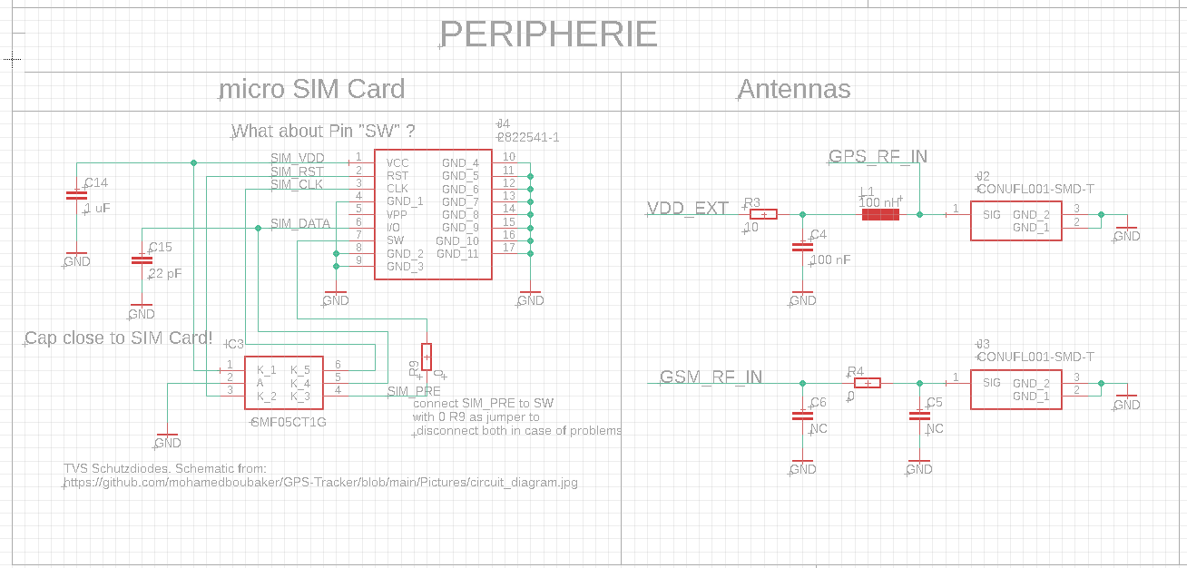

Meine Fragen:
- Passt es von der elektrischen Seite her ?
- Ist alles richtig angeschlossen, vor allem auch das Sim Karten Slot ?

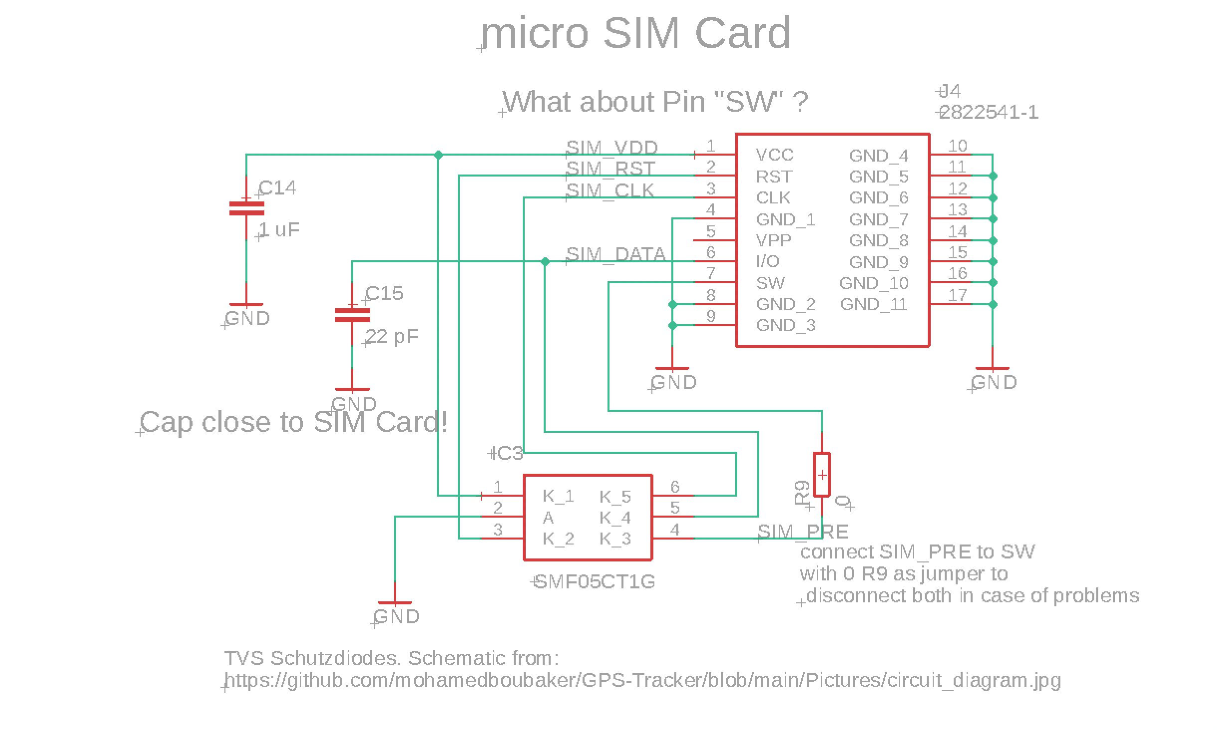

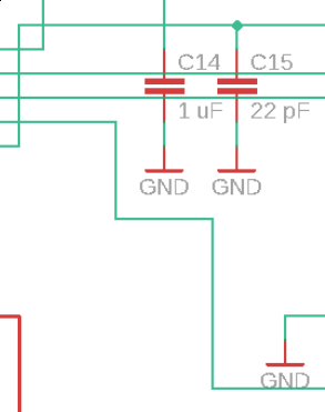

- Bei den Entkopplungskondensatoren für das SIM808 Modul: Für C3 lieber
Elektrolyt oder Keramik nehmen?
Vielen Dank fürs Feedback.
lG
von Bruno V. (bruno_v)
Bei einem Schaltplan geht es nur darum, sich zurechtzufinden. Es ist
eine mögliche formale Sprache für Netzlisten. Wenn man riesige FPGAs mit
wenig Glue-Logik hat, dann werden die teils auch direkt als txt-Datei
erstellt (ohne grafische Repräsentation).
Bei Net-Labeln im Schaltplan kann man NIE sicher sein, ob das Signal
woanders verwendet wird (wie globale Variablen in einer SW).
Pins werden typisch in Blöcke angeordnet, so wie Funktionen Aufgaben
gruppieren.
Typische Aufgaben werden typisch angeordnet, z.B. Signaltechnisch von
links nach rechts und elektrisch von oben (+) nach unten (-).
Nichts von diesen Vereinbarungen ist bindend oder wird geprüft. So wie
man eine Laufvariable auch "KONSTANTE_27" nennen darf.
Je mehr "typische" angeordnet, je weniger globale Variablen, je weniger
Spaghetti-Wires, umso eher lassen sich Funktionen erkennen bzw. erahnen.
Deine Pegelwandler als Beispiel: Man erkennt sie sofort im ersten
Ansatz, auch ohne Beschreibung (im zweiten hättest Du Sie besser nicht
umgezeichnet). Aber wofür brauchst Du sie? Sind beides bidirektionale
Signale? Warum nicht per Uart? Warum nicht als RX/TX (wie es im oberen
IC ja möglich scheint). Vielleicht sogar die Frage, warum überhaupt 3.3V
und nicht VBat? Und wenn als Pegelwandler, eher 1MBaud oder eher
10kBaud?

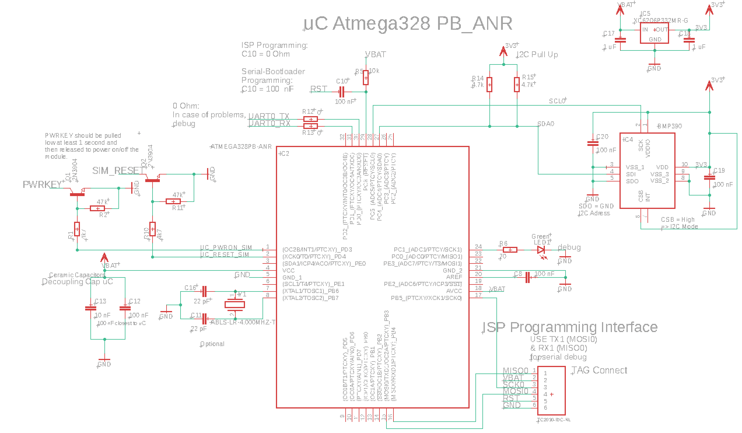

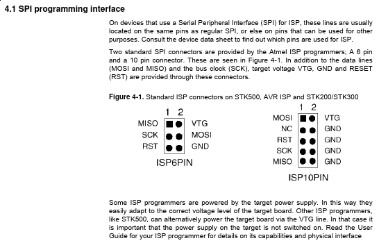

von Jobst M. (jobstens-de)
Offenbar ist die Belegung des ISP-Steckers völlig egal. Meiner Meinung
nach ist die neue Variante allerdings die richtigere, aber dennoch nicht
korrekt. Wenn damit der AVR programmiert werden soll, wird der
Reset-Anschluss des Controllers benötigt. Außerdem benötigen viele
Programmer die Betriebsspannung des Controllers um ihre Pegelwandler
damit zu betreiben. Und: GND auf Pin 6
(Bild)
Wenn ich das richtig sehe, benutzt Du für die Kommunikation mit dem
GSM808 eine soft-UART, da Du beide HW-UARTs mit Programmieranschlüssen
verkleistert hast?
Sage Deinem Bootloader, dass er UART 1 benutzen soll, damit UART 0 für
den GSM808 frei wird und lege J6 mit an das ISP Interface oder benutze
nur die entsprechenden Pins des ISP Connectors.
Ich persönlich würde den Bootloader gar ganz weg lassen und nur ISP
benutzen, wenn schon vorhanden.
Alternativ kann man auch UART 1 mit dem GSM808 verbinden. Q3 und Q4
werden dann eben erst nach dem flashen des Bootloaders eingelötet. Halte
ich aber für die schlechtere Wahl, da eben immer gelötet werden muss,
wenn man an den Bootloader ran muss. Oder man packt Widerstände 1k-4k7
in die beiden Leitungen.
Bevor ich einen Stecker auflöte, den ich später wieder ablöten will,
benutze ich TAG-Connect.
ARef wird nicht an VCC gelegt! Sondern bekommt nur einen Kondensator
gegen GND.
Wozu ist C13 da, wenn C12 dichter am µC sitzen soll? (C13 kann weg!)
Pin 18 würde ich bei TQFP noch einen 2. 100n spenden.
Da Du UART verwendest, würde ich zumindest Pads für die Bestückung eines
Quarzes (+Cs) vorsehen.
Jobst
von Florian L. (muut) Benutzerseite
warum eigentlich ein Boost-Converter?
Sowohl SIM als auch ATmega laufen direkt von einer LiPo Zelle.
von Michael B. (laberkopp)
Wie viele TPS61200 Schaltregler hast du selber schon erfolgreich
aufgebaut ?
C9 an R5 eher kritisch zu sehen.
In der Tat.
Und wie Boost von 3,7V auf 3,3V ?
Down-Boost? :-/
Und wenn der weg ist, können die beiden Pegelwandler auch entfallen.
Q1 und Q2 können dann auch weg. Das kann der AVR auch selber.
Jobst

von Niklas G. (erlkoenig) Benutzerseite
Das ist IMO eine schlechte Idee. Mobilfunk-Module können spontan
zwischendurch Nachrichten senden. Insbesondere die GPS-Daten. Die möchte
man empfangen können, bei einem Soft-UART müsste man permanent in der
Software den RX-Pin überwachen und kann dann nichts anderes machen.
Während man das zuletzt empfange Byte verarbeitet müsste man
gleichzeitig schon das nächste einlesen... Ziemlich kompliziert. Für den
Energieverbrauch ist es auch nicht toll wenn der Prozessorkern in
Endlosschleife permanent den RX-Pin überwachen muss, statt in den
Sleep-Mode zu gehen während der Empfang in Hardware geht. Ein
Pin-Change-Interrupt hilft vielleicht teilweise, aber auch nicht
optimal. Selbst mit Hardware-UART ist das Handling der AT-Commands nicht
trivial.
> Meinung
> (Bild)
Danke. Die Idee ist ein Arduino als Programmer zu benutzen um den
Bootloader  über SPI auf den Atmega zu setzen.
> verkleistert hast?
Richtig !
Gute Idee. Bin gerade die Foren zu durchforsten: ein Bootloader auf den
Atmega 328 PB zu setzen ohne Quarz ist wohl problematischer als den 328
P.
Muss noch recherchieren. Ansonsten ist das eine gute Idee.
Dennoch ist es ratsam, sich an den Anschlussstandard für AVR ISP zu
halten.
> P.
Sollte eigentlich nicht. Aber ich würde auch noch immer ISP anstelle
Bootloader empfehlen. Es sei denn, ein Kunde soll später Updates machen
können.
Ich hoffe ihr habt schöne Tage mit gutem Essen verbracht.
Ich habe nochmal einiges angepasst. Hier meine Anpassungen:
1. Bild: Batterie anschluss + SIM808 Modul
2. Bild: Mikrocontroller + Druck sensor(und LDO) + TAG Anschluss
3. Bild: Sim Karten Modul
Es sind 3 getrennte Bilder sonst wäre es schwer da was zu erkennen.
- Entfernt: 3V3 Boost für den uC (uC wird direkt an VBAT angeschlossen)
- Entfernt: UART logic shifter
- Angepasst: Decoupling Caps für SIM808. Laut Datenblatt kommt da auch
ein 100 uF Tantalum C hin.
- Angepasst: Programmier anschluss: Header gegen TAG-Connect
ausgetauscht. Gefällt mir sehr, danke für diesen tollen Tipp ! (der uC
wird über ISP programmiert, dafür muss C10=0 Ohm sein, es besteht aber
falls nötig die Möglichkeit mittels bootloader UART1 mitzubenutzen, dann
wird C10 =100 nF )
- Hinzugefügt: 4 MHz Quarz mit jeweils 22 pF falls es Probleme mit dem
Internen Oszillator geben sollte.
Das sind so die wesentlichen Änderungen.
Dann habe ich mich noch entschlossen einen Druck Sensor zu
implementieren, nämlich der BMP390 über I2C. Da dieser eine Maximale
Eingangsspannung von 3,6V toleriert, und eine Lithium Zelle jedoch voll
aufgeladen über 4V haben kann, wird der BMP über einen kleinen LDO der
3V3 ausgibt, betrieben. Das ist der LDO:
https://www.mouser.lu/ProductDetail/Torex-Semiconductor/XC6206P332MR-G?qs=AsjdqWjXhJ%2FXxNpRY3zZ8g%3D%3D&srsltid=AfmBOoqeD-DvAPLxADJdi48J4_oGWab_oNI6MaCKLBb2t5vY4dUnPZ9H
Hat nur 1 uA Ruhestrom.
Meine Frage an euch:
Passt das so, gibt es noch Fehler ?
Vielen Dank
Fehler sehe ich derzeit nicht, habe aber noch Vorschläge:
> wird C10 =100 nF )
C10 mit 100nF bestücken und einen Lötjumper dazu parallel.
Bei ausreichend geringer Stromaufnahme des BMP390 könntest Du überlegen,
IC5 alternativ über einen Jumper mit einem Portpin des AVR zu versorgen.
Dann wird der ganze Zweig abschaltbar und geht bei Unterspannung (Brown
out) gleich mit aus. Evtl. einen kleinen R in Reihe, damit C17 beim
einschalten nicht den AVR zurücksetzt. Du könntest auch einen
Spannungsregler mit Enable verwenden.
Zu Q1 und Q2 hatte ich schon etwas geschrieben. Aber Du kannst es auch
so lassen.
Außerdem kannst Du nun noch feenhaft Testpunkte über die Platine
streuen.
Die nächsten Fehler sehen wir dann im Layout. :-)
Jobst
R14 oder R15 sollte sicher an Clk.
Aref (Pin20) ist eine interne Referenz, die einen externen Kondensator
benötigt? Zeichne das dann lieber z.B. getrennt, damit es nicht so
aussieht als habe es irgendwas mit GND2 zu tun.
Gnd2|-----|GND
Aref|-----+
    |    _|_
    |    GND
Wenn ARef keine interne Referenz ist, dann solltest Du V3.3 irgendwo an
den ADC legen.
An SCL - stimmt. Nicht beide an SDA.
> den ADC legen.
Wozu? Er misst nicht!
Ich habe doch schon aus dem DaBla zitiert:
Jobst M. schrieb:
> Einzig bindend ist das Datenblatt! Und dort steht geschrieben:
> "AVCC is connected to the ADC through a passive switch. The internal
> 1.1V reference is generated from the internal bandgap reference (VBG)
> through an internal amplifier. In either case, the external AREF pin is
> directly connected to the ADC, and the reference voltage can be made
> more immune to noise by connecting a capacitor between the AREF pin and
> ground. VREF can also be measured at the AREF pin with a high impedance
> voltmeter. Note that VREF is a high impedance source, and only a
> capacitive load should be connected in a system."
> Wenn man den ADC nicht benutzt, kann man Vref auch komplett unbeschaltet
> lassen.
Jobst
