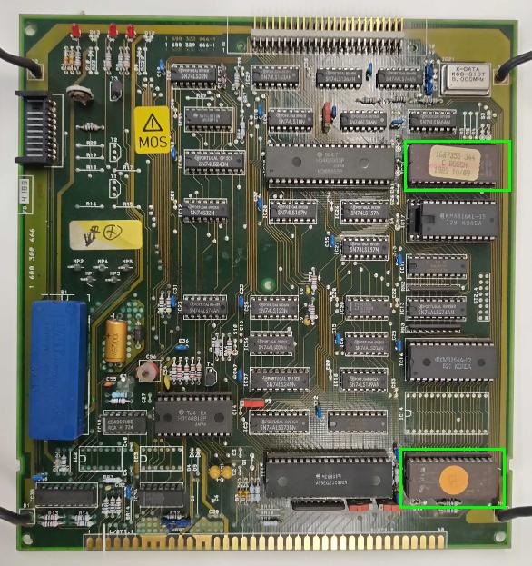

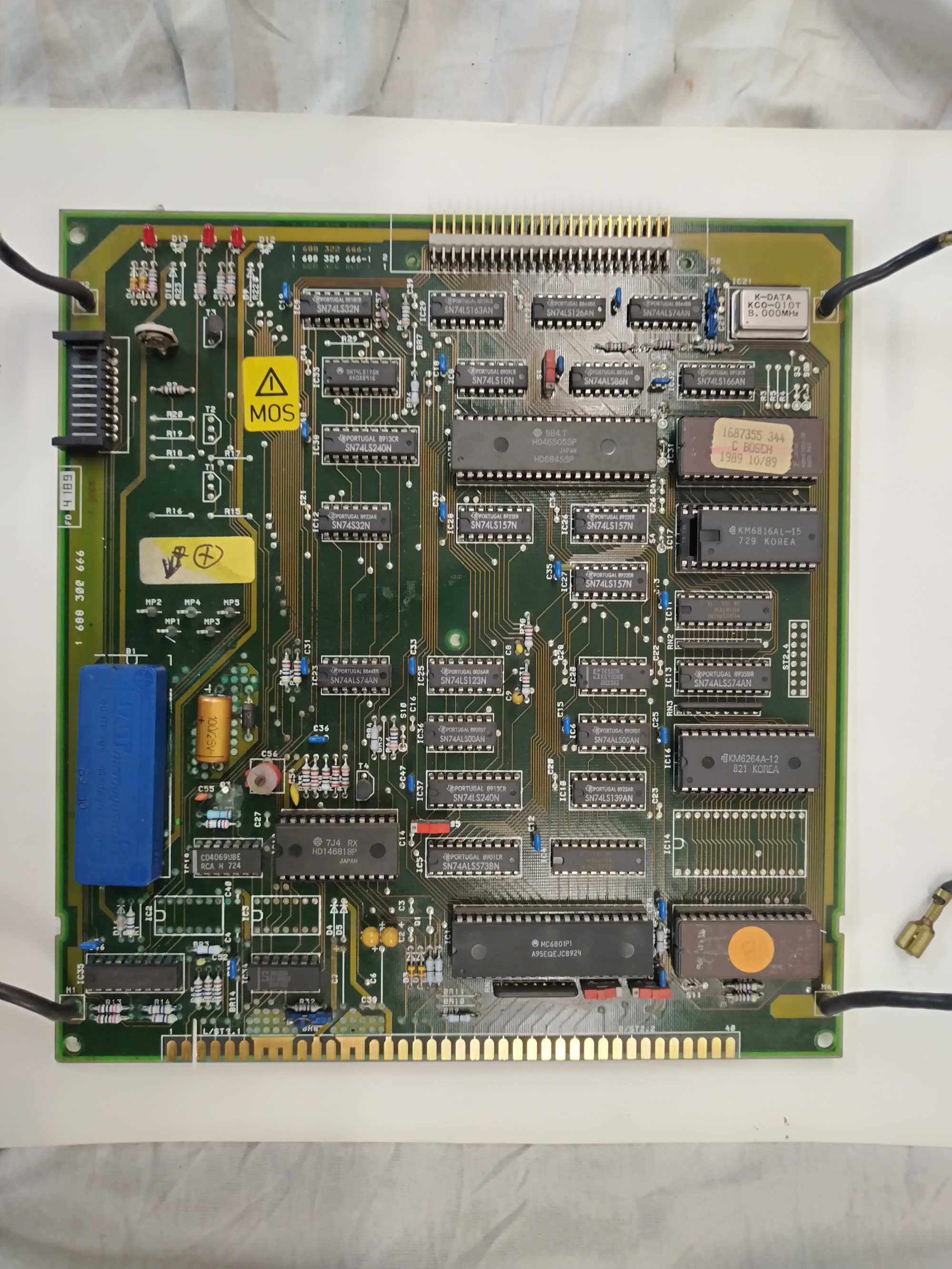

Ich suche eine gut erhaltene Platine für meinen Bosch Compact Tester
501.
Die Bosch-Nummer dieser Platine lautet 1 688 300 666.
Auf dieser Platine befindet sich ein kleiner blauer Kasten, dieser läuft
ab und zu aus und zerstört die Leiterbahnen.
Manchmal ist der Schaden größer, manchmal kleiner.
Ich suche daher eine noch gut erhaltene Platine.
Wenn Sie also eine solche Platine besitzen oder auch jemanden kennen,
der eine gut erhaltene Platine abgeben möchte, bitte ich Sie, mir zu
schreiben.

Bessere Bilder gibt es hier:
Beitrag "Zu hohe Spannung an verschd. Pins"
Da kann man dann auch den "SAFT memoguard 40 RF 304" gut erkennen (wohl
ein NiCd-Akku).

auf der Platine, die ich benötige, befinden sich noch weitere
Bosch-Nummern.
1. Nummer neben "SAFT Memoguard 40 RF 304" 1 688 300 666
2. Nummer neben den 3 LED oben 1 688 322 666-1
3. Nummer neben den 3 LED Oberseite unter der Nummer 2. 1 688 329 666-1
Auf dieser Platine befindet sich ein kleines blaues Kästchen
("SAFT Memoguard 40 RF 304") diese läuft ab und zu aus und zerstört die
Leiterbahnen und auch einige ICs.

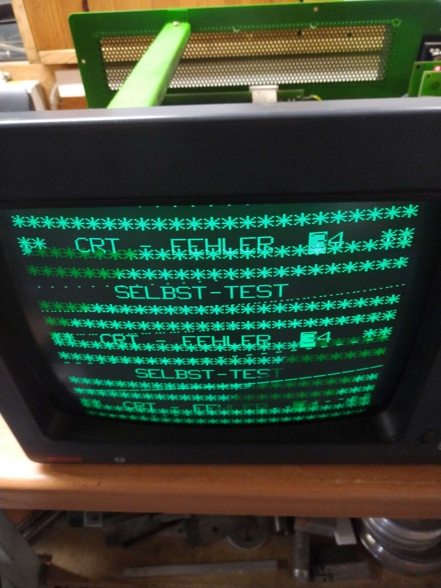

Beim ersten Einschalten nach der Standzeit hatte ich nur ein verzerrtes
Flackern auf dem Bildschirm. Meine Vermutung ist, dass es sich nur um
einen Defekt auf dieser Platine handelt.
Ich habe die blaue Batterie herausgenommen,
und die korrodierten Leiterbahnen wieder angeschlossen.
Jetzt habe ich ein Bild auf dem Bildschirm, es ist( Selbst test Fehler
34 )zu lesen.
Jetzt frage ich mich, welche ICs auf der Platine defekt sind.
Wie kann ich das herausfinden?
Möglicherweise befindet sich unter einem IC eine Leiterbahn, die noch
defekt ist.
> 34 )zu lesen.
Die Anleitung zu dem Gerät ist vermutlich die hier:
https://www.bosch-classic.com/de/media/bilder/historische_werkstattausruestung_pdf/mot501.pdf
Leider gibt es dort keine Informationen zu den Selbst-Test Fehlern.
Hast Du eventuell die Möglichkeit die EPROMs auf der Platine auszulesen?
Vielleicht bekommt man durch die Firmware weitere Hinweise.

Das ist kein EPROM, es geht um die beiden markierten ICs im Bild.
Mit der Firmware kann man dann schauen was der Selbtestfehler 34
bedeutet. Wenn man das weiß kommt man eventuell schneller ans Ziel als
zuerst nach einem Fehler auf der Platine zu suchen.

Firmware steckt nur im unteren EPROM, dem mit dem runden Aufkleber. Das
andere ist nur der Zeichensatz für den Bildschirm.

Es geht darum herauszufinden was der Selbtestfehler 34 bedeutet. Es
könnte z.B. sein daß dieser Fehler kommt wenn die 50 Byte gepufferter
RAM in der RTC (die vom NiCd Akku versorgt wird) nicht die erwarteten
Daten enthalten.
Wenn man weiß was der Fehler bedeutet kommt man schneller ans Ziel weil
man danach suchen kann was den Fehler verursacht. Um das herauszufinden
muss man in die Firmware schauen, wenn man sich damit auskennt findet
man die Stelle die den Fehler ausgibt recht schnell.

Irgendwo steht ja, dass der Speicherinhalt vermutlich gelöscht ist und
neu initialisiert werden muss. Vielleicht bedeutet die Fehlermeldung
einfach das, oder die Uhrzeit muss gestellt werden. Im Handbuch reicht
die Fehlertabelle nur bis 25.

Bevor ich da irgendetwas auslesen würde, täte ich mir die Platine mal
genau anschauen. Auf dem Foto des TE sieht's so aus, als sei oben
rechts des Akkus in der Nähe des MP3 eine Leiterbahn unterbrochen.
von Volker B. (Firma: L-E-A) (vobs)
...und nicht vergessen, die Vias "durchzupiepsen".
