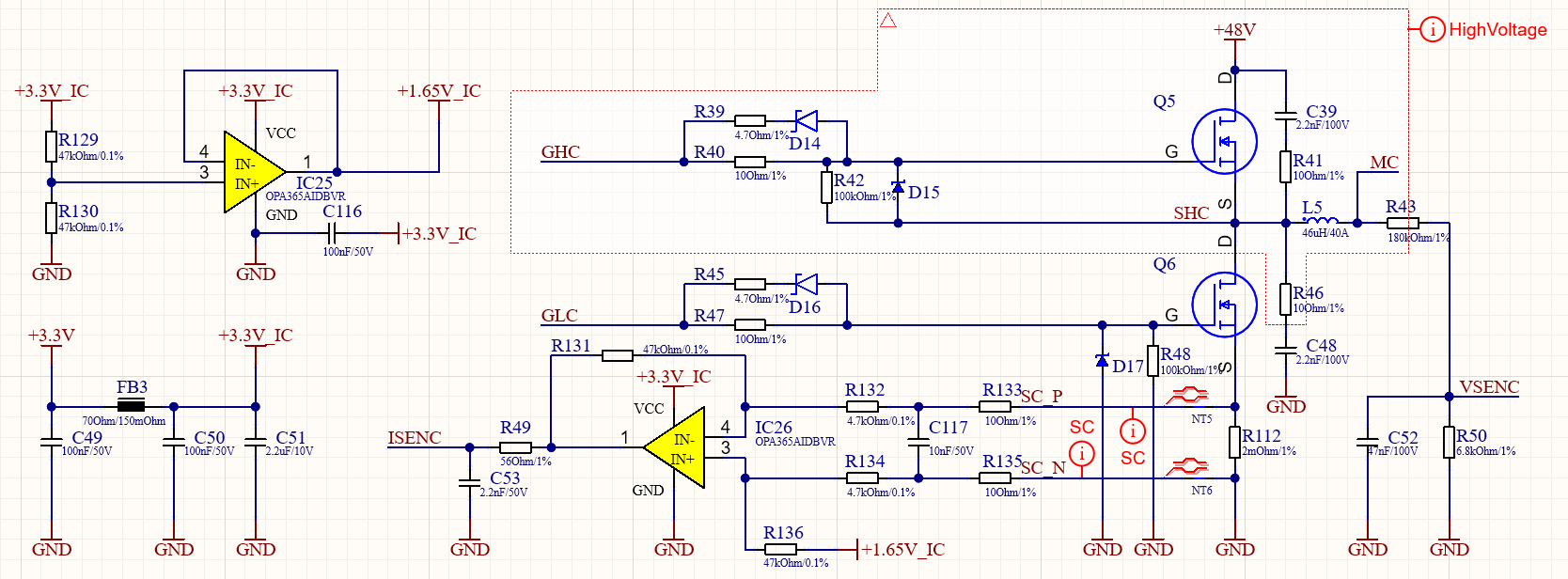

Ich habe hier eine Steuerung, welche Probleme mit einem 8uH Ls Motor
hat, welcher bis 90krpm kann. Nun verwendet man normalerweise ja
Induktivitäten in den Motorphasen, mit diesen klappt es auch ohne
Probleme mit dieser Steuerung aber ohne scheint man ziemlich Chancenlos.
Nun habe ich gesehen, dass es z.B mit der VESC möglich sein soll, 0.65uH
Motoren mit 60krpm zum laufen zu bringen
(Beitrag "Motor mit 0.65uH?"), aber wie das gehen
soll sehe ich nicht, das ist ja eigentlich ein Kurzschluss.
Da mich das aber neugierig gemacht hat, möchte ich versuchen, den Motor
auch ohne Induktivitäten in den Phasen auf die 90krpm zu bringen mit
sensorless FOC.
Aktuell benutzt die Steuerung 75kHz PWM und FOC mit 25kHz, was
eigentlich so bis 60krpm klappt, jedoch wird der Motor massiv wärmer,
als wenn keine Induktivitäten verwendet, ich nehme an, dass die
Stromripple zu massiv höheren Verlusten im Motor führen, oder liege ich
da falsch?

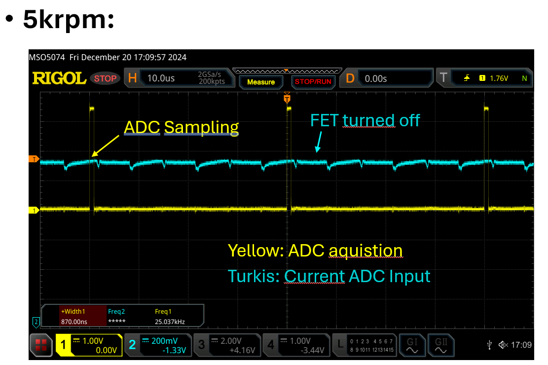

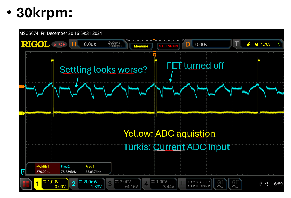

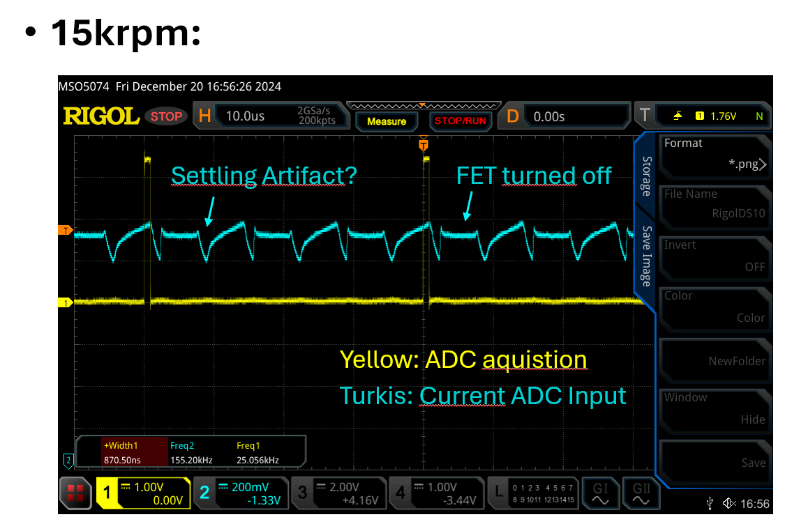

Wenn man mal an die Strommessungen schaut (türkis was in den ADC geht
und gelb ist während dem ADC sampeln), dann verzehrt es mir den Strom
massiv bei höheren Drehzahlen (was auch gleich mit höherem Strom
einhergeht).
Nun zur Frage: Kommen diese Verzerrungen einfach vom Stromripple,
welcher stark durch die kleine Induktivität geprägt ist (was genau
steckt überhaupt hinter dem Ripple?) oder könnte es auch am
Strommessverstärker liegen (ist ein 50MHz OPAMP, müsste extrem schnell
sein). Vorher hatte ich Inphase mit einem INA240 (wie VESC) gemessen,
aber das Ergebnis war schlechter.
Grüsse,
Bert

von Alex E. (tecnologic) Benutzerseite
> da falsch?
Moin.
Warum 75khz PWM und 25kHz Regelung?
1. 75kHz geben dir was 3k Schritte? Center Alined 1500, also nicht mal
11Bit.
2. Warum Faktor 3 und nicht 2 wie es alle anderen machen.
3. Guck dir den ripple an brauchst du wirklich 75kHz PWM. 32kHz sollten
auch reichen. Der Motor läuft max mit 2kHz Feldfrequenz wenn du da mehr
als 10 PWM Zyklen schaffst ist es ok für die Regelung und die pwm
Frequenz nur so hoch wählen das der Ripple I'm Rahmen bleibt.
4. Ich tippe mal die pwm Zyklen zwischen 2 Regelzyklen werden mit exakt
dem selben duty gefahren. Sieh dir den DMA für den Timer an. Und rechne
mit der svm die nächsten pwm Halbzyklen bis zum nächsten Regelschritt
aus und lasse den DMA den Timer füttern.
5. Deine Strommessung hat eine Bandbreite die bei 1kHz und mehr
Feldfrequenz zu einem signifikanten Lag deines gemessen Stromvektors zum
realen Stromvektor. Das musst du kompensieren sonst schiebst du nur
Blindstrom in die Maschine.
6. Die Stromsignale bei Low Side sehen immer böse aus. Lass den ADC mit
DMA jeden pwm Zyklus samplen. Dann kannst du die Mitteln. Oder auch hier
einzelne Stromvektoren bilden und mit Phase lag des Filters als auch der
Änderung der Rotor lagen zwischen den Samples korrigieren. Dafür musst
du aber die Rechenpower haben. Also Cortex-M7. Die M4s sind zu lahm beim
Rechnen.
Ich hoffe du verstehst nicht nur Bahnhof von dem obigen Text.
Bei Fragen stehe ich zur Verfügung.
Alex

von Bert S. (kautschuck)
@Alex Wow, vielen Dank für die ausführliche Antwort.
Zu deinen Punkten:
> 11Bit.
Ja die 75kHz sind wohl nicht ideal, hatte damit aber bisher bessere
Erfolge. Stelle sicher wieder auf 50kHz zurück. Müssten bei 75kHz nur
1333 Schritte sein (Auf dem C2000 F280025, auf dem STM32F7 weiß ich
gerade nicht).
Werde da sicher wieder mit Faktor 2 experimentieren
Probiere auch da mal wider mit weniger hoher Frequenz, denke so 50kHz
geben auch genug Bandbreite für höhere Feldfrequenzen
Ja momentan fahre ich da mit dem gleichen Duty. PWM Duty wird in das
Shadow Register geschrieben. Was genau meinst du mit:
"rechne mit der svm die nächsten pwm Halbzyklen bis zum nächsten
Regelschritt aus und lasse den DMA den Timer füttern"
Jup, das ist massiv verzerrt. Du meinst also, dass die FOC Loop zu lange
braucht zwischen Strommessung und appliziertem PWM oder wie meinst du
das mit dem kompensieren? Der elektrische Winkel nimmt bereits die
Feldgeschwindigkeit und Delay in die Berechnung mit ein.
> Rechnen.
Hatte auch schon mit dem INA240 getestet und das sah auch nicht gerade
so schön aus. Werde da sicher noch mal Messungen hochladen. Mitteln wäre
eine Möglichkeit aber noch besser wäre wohl Subcycling (TI macht das mit
ihrer FCL Library um die Bandbreite bei 20kHz FOC auf 6kHz zu erhöhen),
hast du das schon mal implementiert? Glaube die haben einfach den
Stromregler Optimiert, so dass die Berechnung nur ein paar us dauert,
also so was wie FOC mit 100kHz und dann PWM z.B mit nur 20kHz.
Alex E. schrieb:
> Oder auch hier
> Rechnen.
Kannst du das noch genauer erläutern? Also phase lag des Rotors wäre ja
einfach Elektrischer Winkel + omega_ele * deltaT, oder? Wie meinst du
das mit den Samples korrigieren für den Stromvektor?

Ich habe noch mal überschlagsmässig gerechnet und mit der Zeitkonstante
von nur 108us (nach Tau 156A, ergibt etwa 16A in 8us) scheint es mir
unmöglich ohne zusätzliche Induktivitäten in den Motorkabeln effizient
zu regeln. Wenn man im ersten Beitrag nochmals bei 15krpm schaut, dann
sieht man ja wie der Strom stark ansteigt in dem kleinen Messinterval,
sprich um etwa 200mV (sind dann um die 10A). Somit habe ich massive
Stromripple, auch wenn ich den Strom perfekt messen kann.
Ich denke ich werde mal noch mit einer kleinen Induktivität in Serie
probieren und schauen, ob es dann bei hohen Drehzahlen einen Unterschied
macht. Melde mich wieder!
