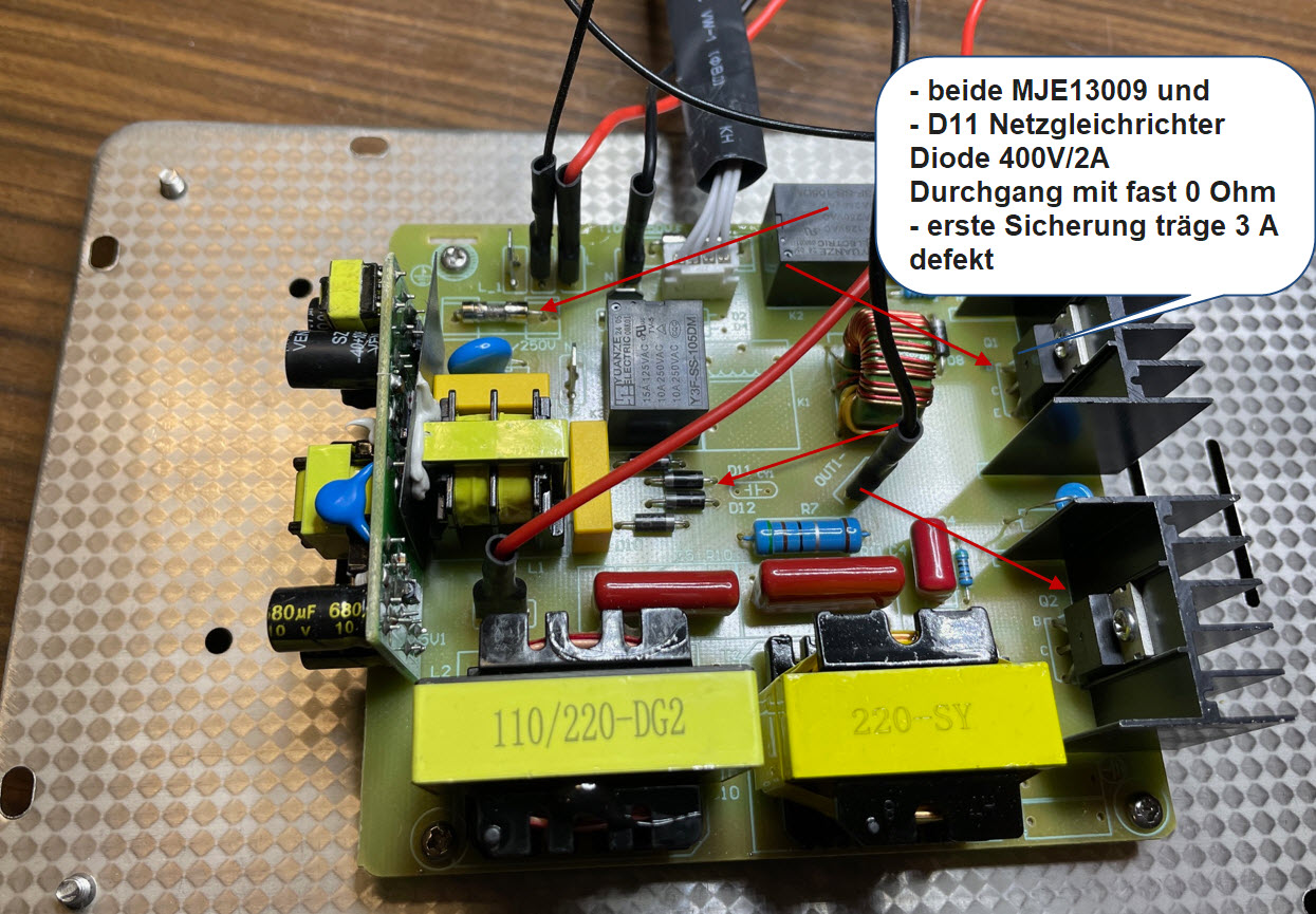

Habe durch Zufall in Kleinanzeigen ein gut erhaltenes, aber defekten
Ultraschallreiniger
VEVOR JPS-20A Ultrasonic cleaner
kaufen können. Dort waren defekt:
- Hauptsicherung träge 3A
- beide MJE13009
- Netzgleichrichter Diode 400V2A
- Die Halbleiter hatten alle einen Schluss nahe 0 Ohm.
- die Kondensatoren waren alle ok
Bei Reichelt dann die beiden MJE13009 bestellt. Es waren nur 2 St. auf
Lager. Noch etwas Kleinkram mitbestellt und heute kam die Lieferung:
Alles außer den beiden MJE13009 alles geliefert und Hinweis: derzeit
nicht lieferbar. Toll
Hatte mich an alte PC-Netzteile erinnert, hatte noch einige rumliegen.
Im ersten waren MJE13007 und dann schon im zweiten aufgeschraubten
Netzteil zwei MJE13009 gefunden. Ausgebaut und in der
Ultraschallreiniger Platine eingebaut. Auch die Gleichrichter Diode
ersetzt gegen 2A Typ.
Zur Sicherheit die defekte Sicherung noch nicht ersetzt sondern dort
eine Glühlampe mit 100W angeschlossen.
Und siehe da: Das Teil klappt nun wieder....
Anbei ein paar Bilder

Hast Du die Kapazität der Folienkondensatoren überprüft?
Mindestens einer der Beiden wird einen Schwingkreis mit einem der
Ferritbauteile bilden.
von Kalle S. (kallebmw)
Ja. Hatte ich bereits erwähnt

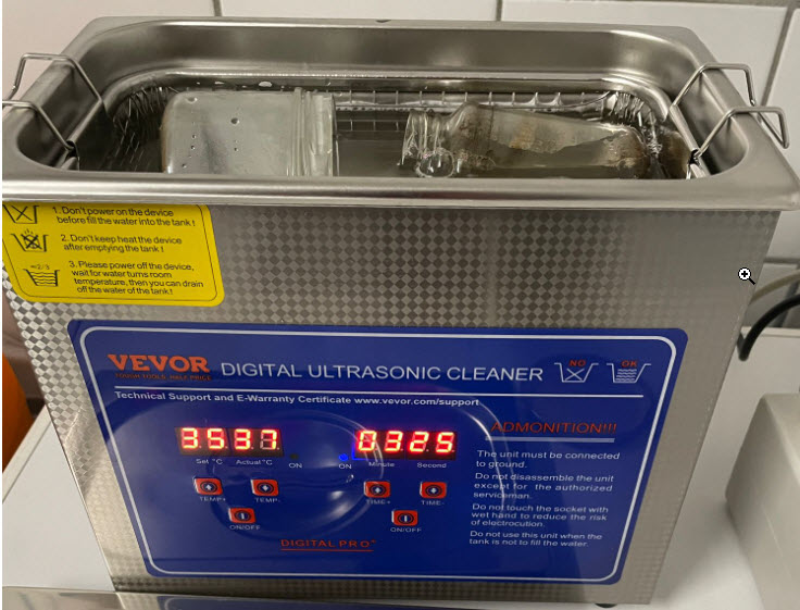

ja, alles schon mal gemessen
- Heizung ca. 200 W
- Ultraschall Leistungsaufnahme ca. 52W. Also keine 120W . ist leider so
- Probe mit Alupapier wird auch durchlöchert
- Wasser sprudelt "nur leicht" jeweils über den Piezoelementen
