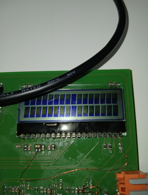

ich versuche, meine Hardware mit ATxmega128A1 zu programmieren. Ich
benutze ein Display EADOM162W-A, 3.V, 4bit, parallel, ohne
LED-Hintergrundbeleuchtung. Wenn ich den Code hochlade, sehe ich nur
schwarze Kästchen, außerdem sehe ich in meinem Code Spannung am RS-Pin
immer hoch, E-Pin immer niedrig und D4-D7 auch niedrig. Die Spannungen
an diesen Pins schalten nur um, wenn ich sie explizit in 'int main' zum
Umschalten programmiere. Mein Code ist unten angehängt, ich würde mich
über jeden Vorschlag freuen. Ich danke Ihnen.

Danke. Aber die schwarzen Kästen erscheinen immer noch. Auch die
Spannungen schalten nicht um. RS ist immer hoch, E ist immer niedrig, D4
hoch, D5-D7 niedrig.

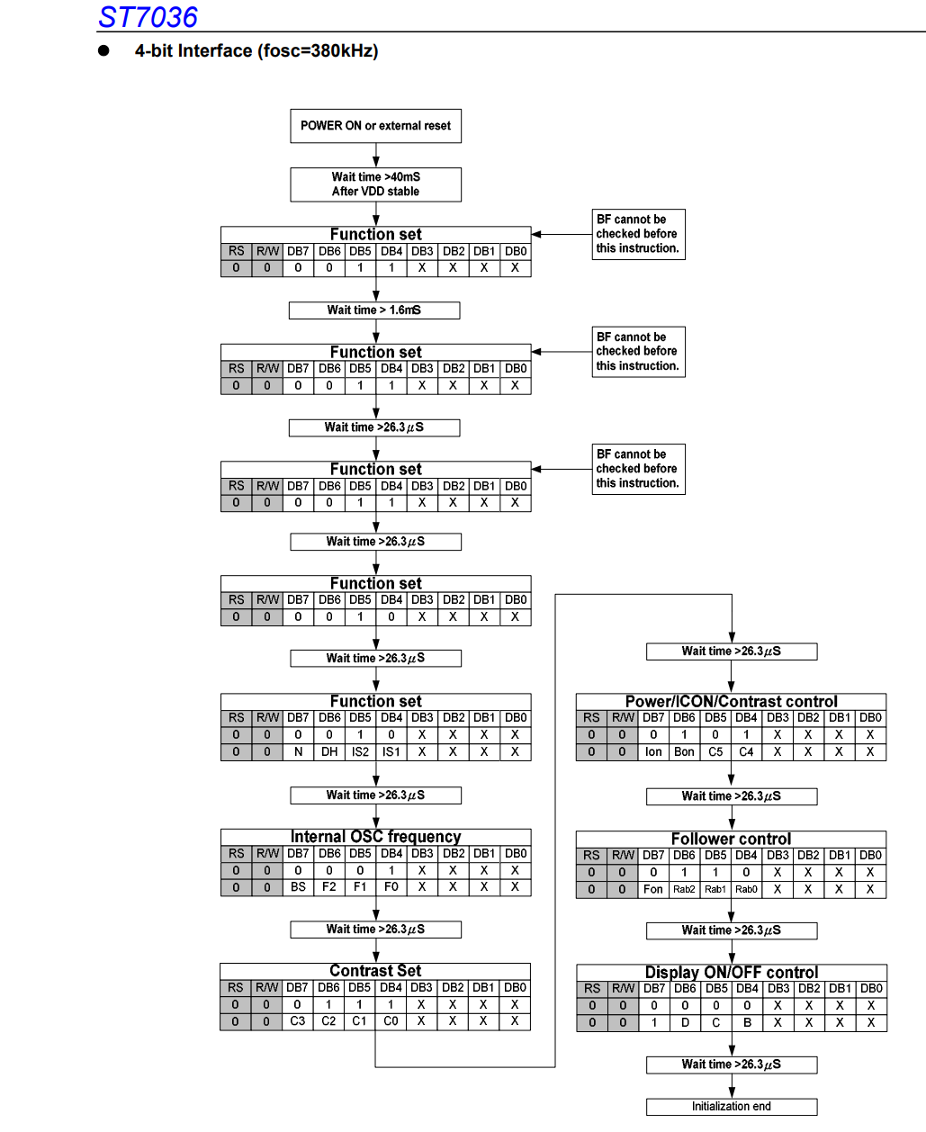

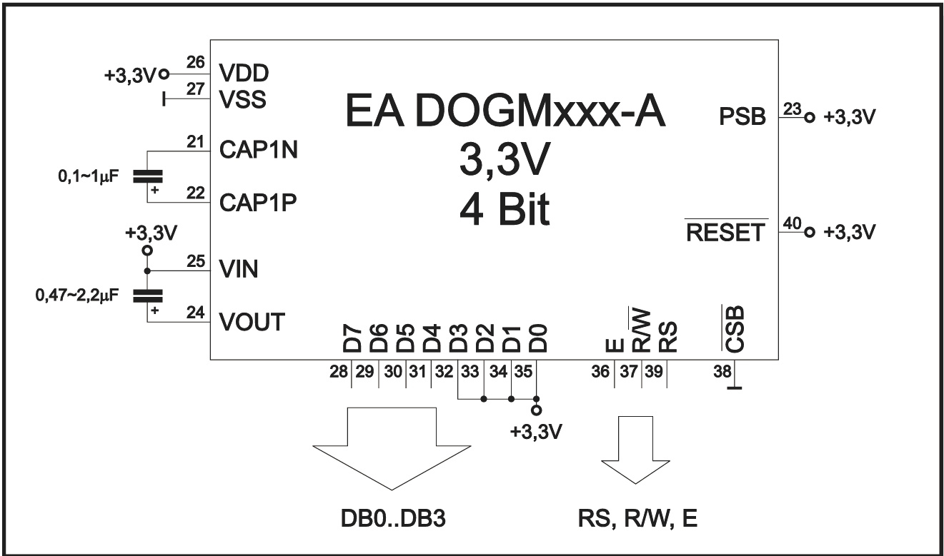

von Hmmm (hmmm)
Arnab schrieb:
> 4bit, parallel
Sieht aber nicht danach aus, dass Du es dafür passend initialisierst.

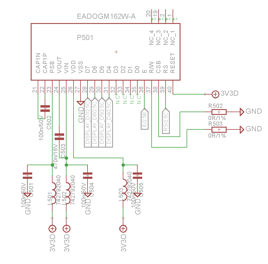

von Andreas S. (bastelmax)
Vieleicht hilft dass Dir auch weiter :
https://github.com/wayoda/DogLcd
von Xyz (Gast)
Danke!
Hab noch was vergessen : das Display ist auf SPI "verdrahtet"
Den Code von Github würde ich als Basis nehmen und den Code
von Dir entsprechend überprüfen / anpassen.
von Xyz (Gast)
Guten Tag,
leider hat das Display immer noch nicht wie erwartet funktioniert. Es
werden immer noch schwarze Kästchen angezeigt, es wurden verschiedene
Verträge getestet.
Wäre jemand so freundlich, meinen Code zu überprüfen?
Vielen Dank :)

von Crazy Harry (crazy_h)
Fangen wir mal von vorne an: Deine Beschaltung entspricht nicht der des
DB für 3.3V 4Bit parallel

Hallo zusammen, vielen Dank für die vielen Anregungen. Ich habe in der
Lage gewesen, die Zeichen auf dem Display zu sehen, aber es geht zurück
zu schwarzen Boxen Gewinn nach ein paar Millisekunden. Ich habe die
Initialisierung gemäß der Seite 41 von
https://www.lcd-module.com/eng/pdf/zubehoer/st7036.pdf durchgeführt.
Könnte es möglicherweise irgendwelche anderen Probleme im Code geben?
Vielen Dank für Ihre Erkenntnisse.

von Xyz (Gast)
Meinen Sie, dass die Pins D0-D3 nicht mit 3,3 V verbunden sind?
Ansonsten stimmt der Anschluss mit dem Datenblatt überein.

von Thomas Z. (usbman)
Dort ist angegeben lcd_send_byte(0x30); du machst daraus
cd_send_nibble(0x03);
Das ist sicher nicht das Gleiche.
Wenn du schon Send_nibble() verwenden willst dann so:
  lcd_send_nibble(0x03);
  lcd_send_nibble(0x00);
Mach einfach was im DB steht dann geht das.
Ja das meine ich. Der Herausgeber des DB hat sich sicher was dabei
gedacht, als es das so gezeichnet hat.

Für den Moment kehre ich zum vorherigen Aufbau zurück, wobei D0-D3 nicht
angeschlossen sind. Das Display ist wieder eingeschaltet, die Zeichen
blinken kurz auf und werden dann zu Kästchen. Auffallend ist, dass die
Zeichenkästen blau sind, der Rest ist schwarz.
Die Spannungen am Rs-Pin zeigen 3,287 V, am E-Pin 0 V. D0-D3
(unverbundene Pins) zeigen 3,244 V

von Hugo H. (hugo_hu)
Arnab schrieb:
> Ich habe die
Und wo ist der Schritt (s. Anlage) ?
Die 3,3V an den unbenutzten Pins sollten schon angelegt werden - steht
ja nicht umsonst im Datenblatt.
Kann es an Deiner Platine / Lötstellen liegen? Sieht ja nicht unbedingt
"Fabrikfrisch" aus :-)
Hast Du das auch wirklich so ("ungewöhnlich") verschaltet?

von Xyz (Gast)
Leider hat es bisher nicht funktioniert. Das Zeichen erscheint nur kurz
und verwandelt sich dann in Kästchen. Ich kann die Zeichen sehen, wenn
ich das Display aus einem bestimmten Winkel betrachte.

von Hmmm (hmmm)
Arnab schrieb:
> Ich kann die Zeichen sehen, wenn ich das Display aus einem bestimmten
> Winkel betrachte.
Klingt nach falsch eingestelltem Kontrast.

> Der Code ist beigefügt :)
Ich schrieb "die ST7036-spezifischen Kommandos weglassen ... ('Contrast
Control Commands')", aber das steht nach wie vor drin: step 4..6.
Arnab schrieb:
> Ich habe auch bemerkt, dass der E-Pin in allen Testfällen immer 0 Volt
> und der Rs-Pin immer hoch war.
Woher kommen denn wohl die Spannungen an diesen PINs?
Schau Dir mal S. 45 im DB an (und in Deinem Code nach).
