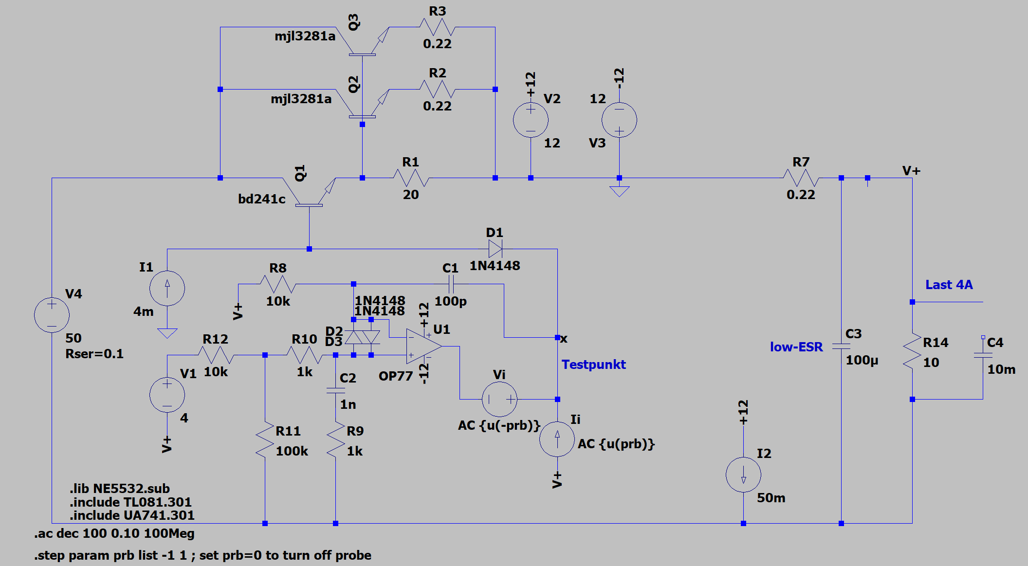

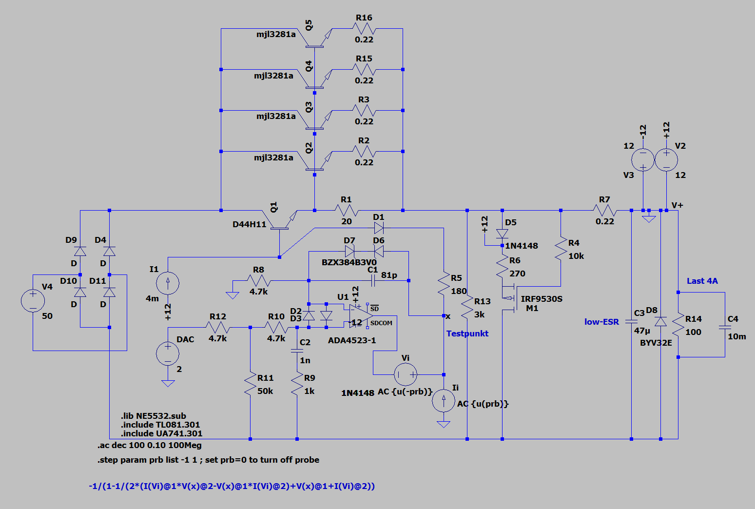

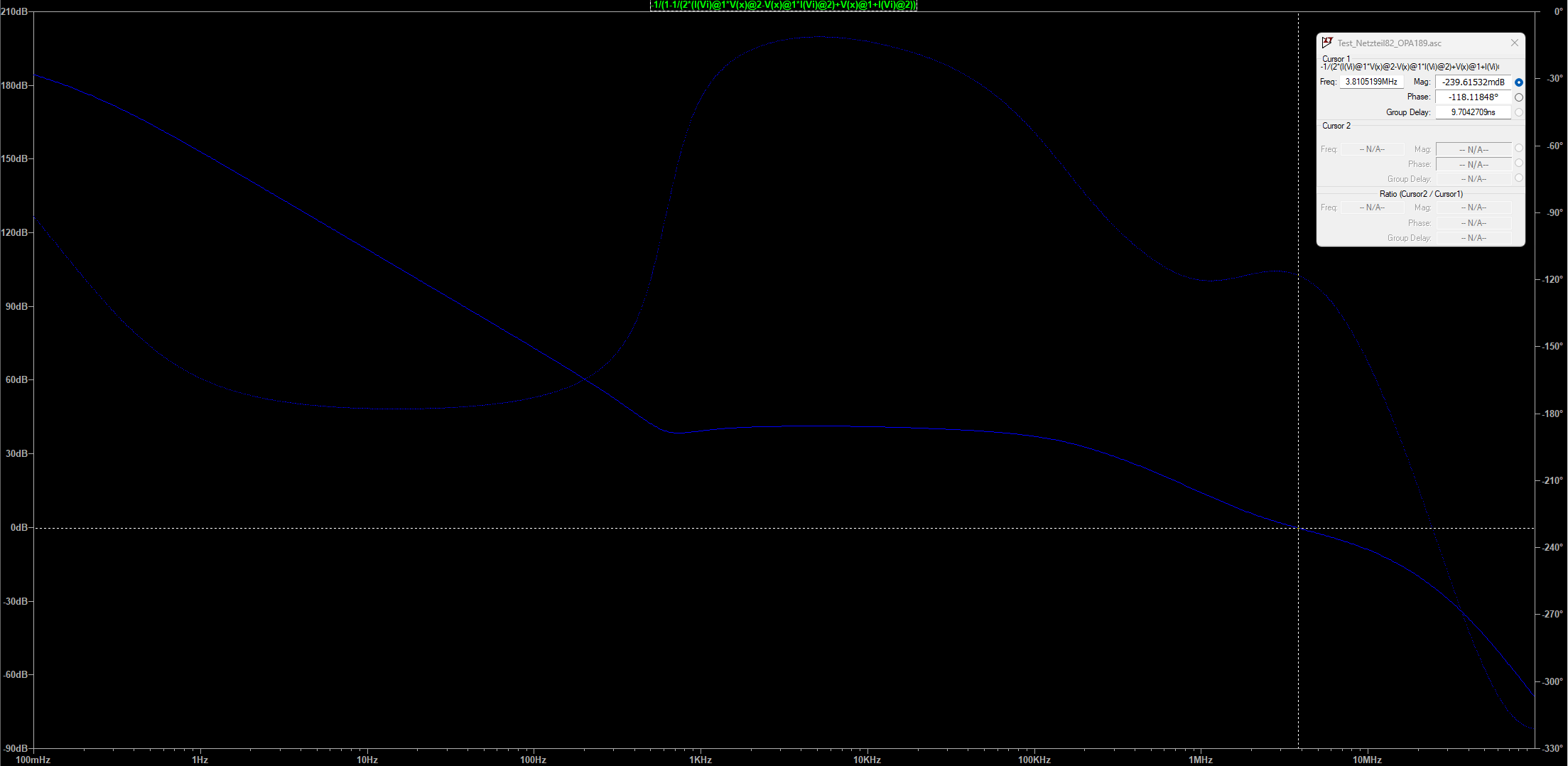

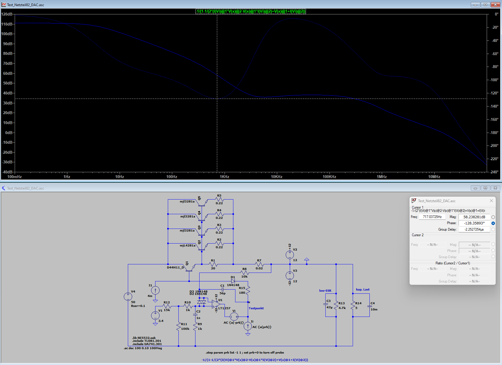

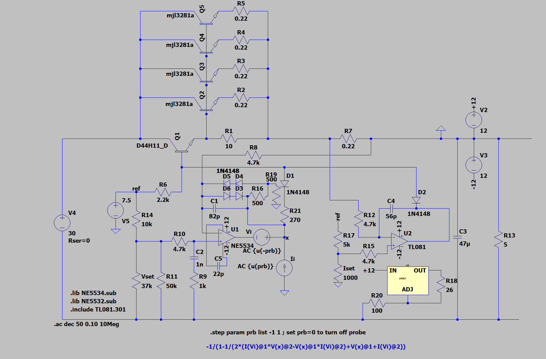

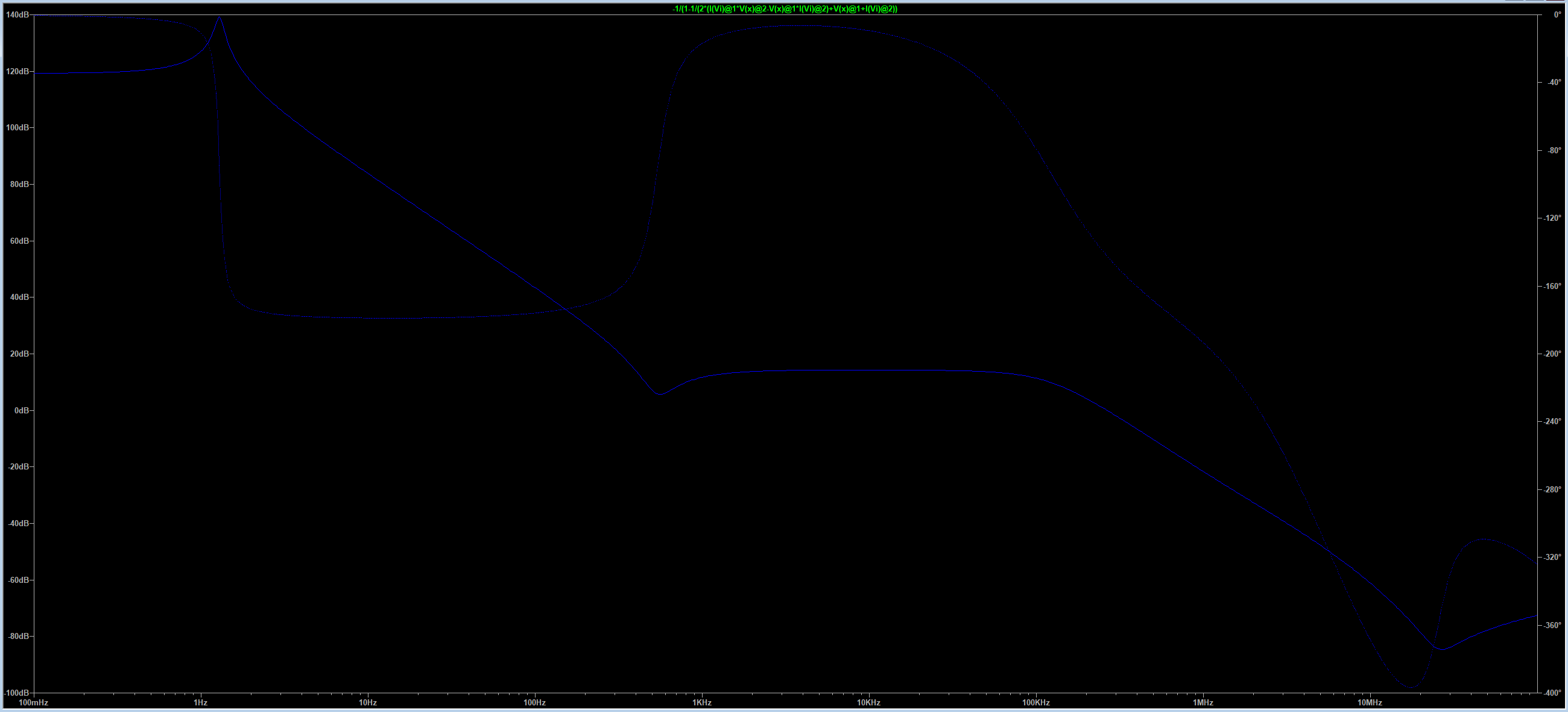

ich habe mich in den letzten Wochen ein wenig mit den möglichen Regelungskonzepten von "Labor-" Netzteilen beschäftigt mit dem Ziel ein klassisch lineares Netzteil mit Strom und Spannungsregelung zu bauen. Hängen geblieben bin ich bei dem Konzept, welches u.a. bei dem Elektor Netzteil von 82 angewendet wird. Die Schaltungsdiskussionen aus diesem Forum sind bekannt, eines der größten Schwächen soll wohl die Stabilität bei größeren kapazitiven Lasten sein.
Aus diesem Grund habe ich probiert die alte Schaltung (nur die Spannungsregelung) mittels Loopgain-Analyse in LT-Spice zu simulieren (Bild 1). Es ist zu erkennen, dass die Phase der Schaltung sehr nahe an die -180° herankommt und es dadurch zu Instabilitäten kommen kann.
Natürlich wollte ich nicht die alte Schaltung eins zu eins nachbauen, sondern das Konzept mit moderneren Komponenten inkl. der im Forum genannten Verbesserungen übernehmen. Somit entstand die neue Schaltung (Bild 2). Diese Schaltung ist deutlich schneller und besitzt Transistoren im TO-264 Package. Auch das Regelverhalten scheint deutlich stabiler zu sein.

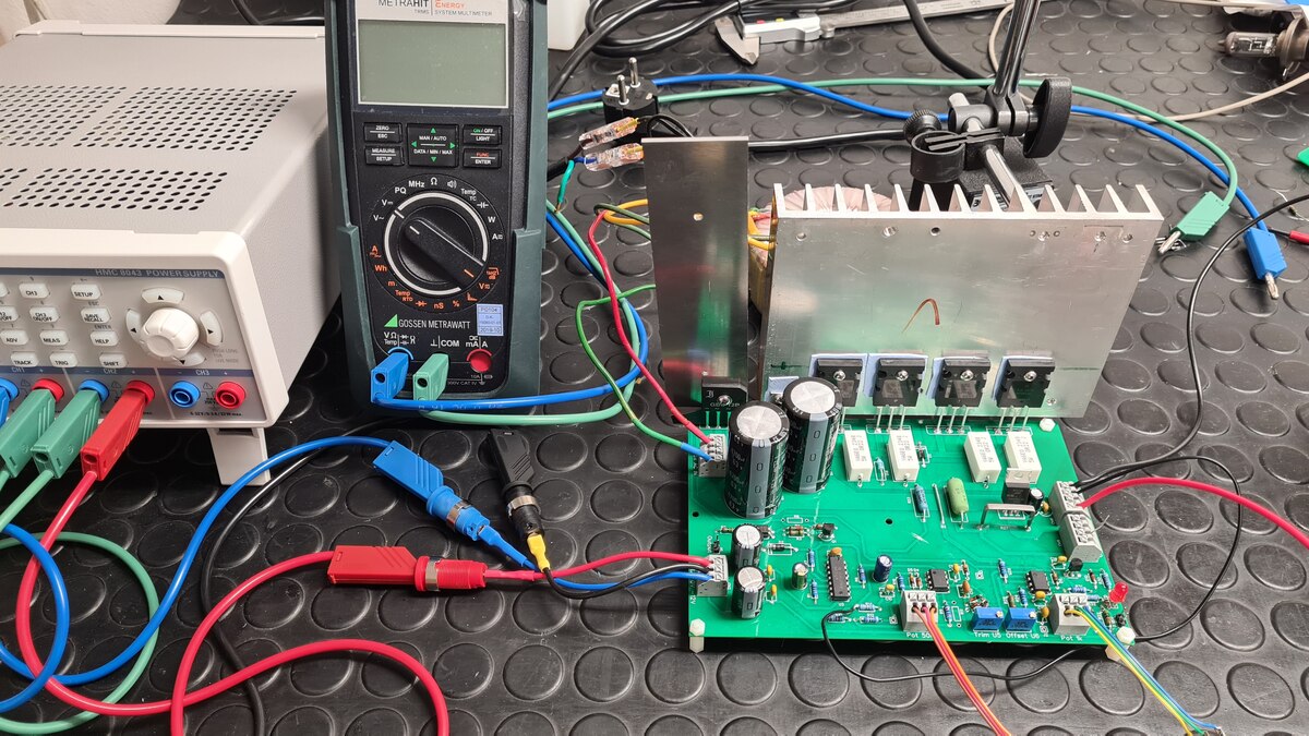

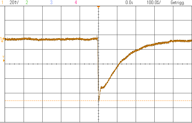

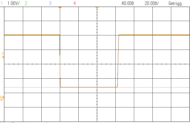

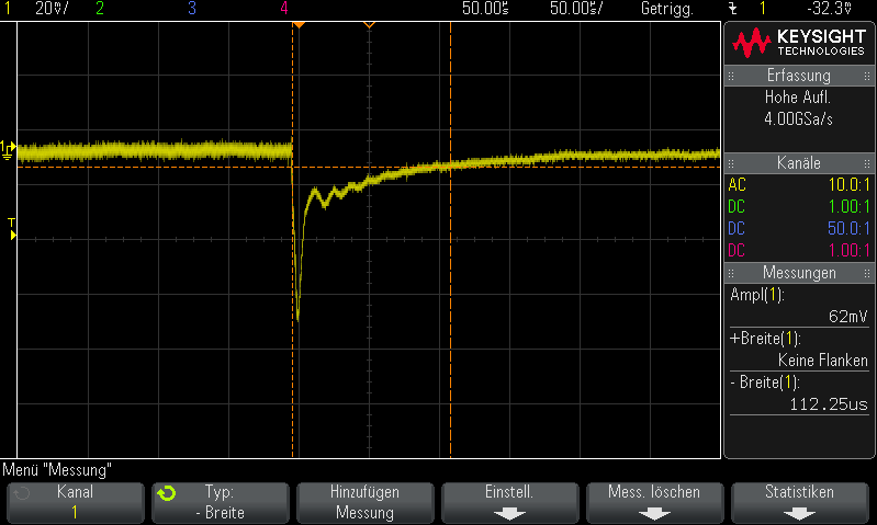

Bild 3 zeigt den aktuellen Versuchsaufbau, der erstmal problemlos funktioniert. (Messungen kann ich die Tage noch machen)
Meine Fragen nun an euch:
  • Ist die Methode der Loopgain Analyse hier überhaupt richtig angewandt?
  • Sind die Verbesserungen sinnvoll oder gibt es versteckte Nachteile, die ich bisher nicht erkannt habe?
Viele Grüße Bastian
Wie willst du an 0.02 Ohm den Strom genau messen? Das gibt eine schlechte Stromregelung. Wenn deine OLG Analyse stimmt, dann ist die UGF (LoopGain=1) irgendwo bei 3-10 MHz. Das schreit nach Problemen, da bei den Frequenzen etliche unbestimmte Pole lauern, und die Verkabelung einen grossen Einfluss hat. Die UGF sollte eher unter 100k liegen, damit die Verhältnisse definiert werden. Mit superschnellen Transistoren und Opamps geht vielleicht 5x mehr, aber das bringt in der Praxis kaum was. Der superschnelle Opamp ist für die Katz, der wird doch durch die Beschaltung als Integrator eingebremmst - was auch sinnvoll ist. Die alte Schaltung ist da aber auch zu vergessen.
Der Innenwiderstand der Leistungstransistoren ist in der Schaltung ziemlich undefiniert, da kein sinnvoller Mindeststrom fliesst. Damit ist der Ausgangswiderstand der Transistoren stark Lastabhängig.
Der Aufhängepunkt der +-12 Volt Supply ist falsch gewählt, der gehört an den Ausgang der Leistungsstufe. Überlege mal was passiert, wenn der Strom pulsiert. Der Spannungsabfall über den Stromshunt haut dir die Spannungsregelung zusammen, da die Opamps mit dem Integrator viel zu langsam reagieren.
Du hast hier mindestens zwei Pole. Der erste ist der Pol durch den Opamp bzw. dem Integrator. Der zweite ist der Pol 1/(2 x pi x Rout x CLast) mit Rout=RTransistor+RShunt. Damit du ein sauberes Regelverhalten bekommst, muss der zweite Pol entweder weit über der UGF liegen, oder du brauchst eine passende Nullstelle im Integrator (Dominant Pole Kompensation). Ersteres ist schwierig, da CLast auch 10 mF sein kann und RTransistor vom Arbeitspunkt abhängt.
Die ganze Schaltung ist viel zu nichtlinear. Daher bringt die Kleinsignalanalyse nicht viel. Wozu brauchst du überhaupt 3 Leistungstransistoren? Nimm einen und eine umschaltbare Trafowicklung, dann musst du nicht 90 Watt rausblasen.

Und ich dachte der 0,022 Ohm Shunt ist ein Zeichnungsfehler. Was soll der niederohmige Shunt für Verbesserungen bringen? Niedriger Innenwiderstand? Alleine das macht die Regelung schon instabiler. Da würde ich eher die Emitterwiderstände verkleinern. Da muss man halt Kompromisse eingehen, oder selektieren. Lieber langsamer und stabil, als schnell und schwingfreudig. Und die MJL3281 sind auch recht schnell.
Den 741 würde ich aber auch nicht mehr nehmen. Eigentlich reicht da ein LM324 oder besser noch LT1013.

vielen Dank für die konstriktiven Rückmeldungen, ich versuche das ganze mal richtig einzuordnen.
Der Shunt wurde auf 0.02 Ohm reduziert, da die Strommessung für die Anzeige ein INA228 übernehmen soll und für den wären die 0.22 Ohm zuviel. Im jetztigen Aufbau liegt der Wert noch bei 0,2Ohm + 0,02Ohm. Bisher war meine überlegung ob ich bei nur 0.02Ohm für die Stromregelung noch einen Differenzverstärker für die Shuntspannung einbauen muss oder eine Anpassung der Widerstände reicht. Ich kann den Wert natürlich auch bei 0.22Ohm lassen.
Ok, der LT1357 war auch eher der extremste den ich simuliert habe, akutell nutze ich den TL081 und einen NE5534 werden ich noch testen. Ich schau wie ich mit denen unter 100k komme.
Für den Mindeststrom besitzt die Schaltung den 4.7k Widerstand R13. Der gehört in der realen Schaltung natürlich vor den Shunt.
Bisher lag der Ground bei allen Beispielen immer direkt am Ausgang des Netzteils. Ich kann mir das aber nochmal anschauen.
Trafoumschaltung ist geplant, wie viele Transistoren letztlich verwendet werden ist noch offen. Grundsetzlich: Wie größe wäre denn der Einfluss der Anzahl auf das Regelverhalten?
Viele Grüße

Wenn ich es richtig verstanden habe, ist nur die Phasen am Punkt 0db für die Stabilität entscheidend, auch wenn sie vorher schon die -180° unterschritten hat? War mir da unsicher, auch ob es in der Hinsicht Unterschiede zwischen Loopgain und Openloop Analysen gibt.

Bastian K. schrieb:
Bleib bei ca. 0.2 Ohm. Damit hast du bei 3A 0.6 Volt und verkraftbare 1.8 Watt. Das ergibt ein sauberes Signal für die Stromregelung. Wenn du etwa 10 mA einstellen willst, dann sind das 10 mA x 0.2 = 2mV, das liegt noch über der Offsetspannung von guten Opamps. Ein Instrumenten Verstärker ist hier fehl am Platz, du lässt ja deshalb die 12 Volt Versorgung mit dem Ausgang floaten, es treten damit keine nennenswerten Common Mode Spannungen auf. Der Instrumenten-Amp rauscht, ist teuer und meist langsam.
Der Shunt setzt eine definierte Grenze für den Open-Loop Ausgangswiderstand der Schaltung. Die Transistoren haben ca. 0.5 Ohm (26mV/Ic) bei 50 mA Grundlast plus den ca. 0.1 R für den Emitterwiderstand. Für eine Grundlast brauchst du eine Stromquelle, der 4k7 macht nichts, wenn der Ausgang = 0 Volt. Damit ist der Ausgangswiderstand Rout < 0.5+0.1+0.2=0.8 Ohm und > 0.1+0.2=0.3 Ohm. Dieser Rout macht mit dem CLast einen Pol.
Wenn du C3=100 uF am Ausgang nimmt (das ist für 3A klein), dann wirkt der Rout Pol ab 3.2 kHz. Der Integrator mit dem Opamp muss also ab 3.2 kHz eine Nullstelle haben - besser vorher. Eine ideale Sprungantwort ohne Überschwinger ist ein R-C Tiefpass.
Die OLG sollte bei 3.2 kHz dann etwa 20 dB sein. Ab 3.2 kHz übernimmt der C3=100uF Ausgangskondensator den Abfall der Loop-Gain. Die UGF liegt dann bei 32 kHz. ESR(C3) muss damit kleiner als 0.5/10=50 mOhm sein, wenn du nur mit C3 unter die UGF kommen möchtest. Also geht da nur mehr Keramik. Sonst braucht dein Integrator da einen zweiten Pol. Wenn ein externer Lastkondensator dazukommt, bist du mit 20 dB @ 3.2 kHz noch ziemlich sicher unterwegs. Wenn etwa 1 mF dran hängt, dann dreht der die Phase ab 320 Hz, wo die OLG 40 dB ist. Da der 1mF aber ziemlich sicher > 50 mOhm ESR hat, kommt seine Nullstelle bei 3.2 kHz, wo mit den zusätzlichen 40 dB Abfall auch die ULG liegt, die Nullstelle des Integrators bei 3.2 kHz rettet die Phase.
Kleinere Kondensatoren als C3=100uF gehen im C3 unter, und spielen für die Stabilität keine Rolle. Daher verwenden auch viele Netzteile grosse C3. Der C3 sorgt für eine gute "passive" Regelung, da ab der UGF von 32 kHz nur mehr der C3 Strompulse puffert. Da sich die aktive Regelung ab UGF=32kHz verabschiedet, braucht es an der Stelle auch keine schnellen Opamps. 1 MHz ist mehr als genug. Die Leistungstransistoren gehen auch nicht viel über 1 MHz, selbst wenn du die schnellen verwendest hängt die Bandbreite stark vom Strom ab. Ein Regler, der schneller als das Stellglied ist, ist ein sicheres Rezept für Schwingungen.
Der Opamp ist unkritisch, mache den nicht zu schnell, sonst sorgt das für Schwindungen, bzw. musst du mit dem Integrator die Geschwindigkeit sowieso begrenzen. Passender ist ein OP77 oder OP206. Der TL081 ist für niedrige Anforderungen an die Temperaturdrift gut.
Strom = 0 bei 0 Volt am Ausgang macht die Schaltung undefiniert.
Ist halt ein Kompromiss, aber kein schlechter. Bleib dabei. Etwas besser wäre es die 12 Volt an die Transistor-Emitter zu hängen, und einen Buffer mit Senseleitungen für den Ausgang zu verwenden. Verbessert die Regelung und der Fehler durch den Basisstrom und den Spannungsteiler am Ausgang ist weg.
Mehr Transistoren machen mehr Kapazität, das braucht mehr Strom fürs Umladen. Für ein allgemeines Labornetzteil unkritisch. Du darfst nicht die Grenzen gehen, sonst wirst du mit komplexen Lasten immer Probleme haben. Die Schaltung ist für richtig schnelle Regelung sowieso ungeeignet, da sie nur in Richtung Ausgang rauf schnell regeln kann. Das Bootstrapping der 12 Volt macht noch mal Probleme, da damit das Regelverhalten deutlich komplizierter wird. Da kommt nochmal eine Zeitkonstante rein, die deutlich grösser sein muss.

Die MJL3281 habe ich auf Grund des Gehäuses gewählt, da verfügbar und ich bei diesem Projekt keine TO-3 verwenden wollte.
Der MJL3281 ist optimal für lineare Anwendung. Schaue dir mal das Datenblatt an und vergleiche mit dem 2N3055.
Thermal Resistance, Junction−to−Case 0,65C/W. Der 2N3055 kommt auf 1-1,5C/W. Alleine das ist schon ein Grund für den MJL3281. Dann noch Montagefreundlich und billiger. Und die SOA ist hervorragend. Aber er ist halt schneller. Und höhere Stromverstärkung. Nur die von CDIL oder ISCSEMI würde ich nicht kaufen.
PS: Mache den Shunt größer. Und den C3 am Ausgang. Dann wird das entspannter.

Hallo Udo,
ich habe mal versucht deinen Vorschlag mit dem OP77 nachzubilden. Später würde ich auch modernere Opamps wie ADA4522 oder OPA182/186 probieren. Eine Lösung für den Einsatz einer Konstantstromquelle habe ich hier gefunden, wo wohl jemand sich auch mit dem Schaltungsprinzip auseinander gesetzt hat: http://pegons-web.de/2power1.html#ui8 (ab Bild 111).
Die 12V Spannungesquellen und den Ground habe ich verschoben. Wo ich mir nicht sicher bin, für welches Signal ich den Buffer einsetzen soll? Für R8? Die Senseleitungen wie im Org. habe ich der übersichthalber für die Simualtionen weggelassen.
  • besser vorher. Eine ideale Sprungantwort ohne Überschwinger ist ein R-C Tiefpass.
Müsste ich also grade bei schnelleren Opamps noch ein R-C Tiefpass einbauen und an welche Stelle am besten?
Lass das wie es war. Sonst landest du bei einer ganz anderen Schaltung, und die kleinen Vorteile sind mit einem erheblichen Schaltungsaufwand verbunden. Es kann sein, dass du mit schnelleren Opamps zu einer stabileren Regelung kommst, da die ganze Open Loop Gain Kurve um 10-20 dB nach oben wandert, und dadurch grosse Lastkondensatoren weniger Einfluss haben. Lastkondensatoren drehen dir die Phase in Richtung 180 Grad (=Schwingung), aber kritisch ist nur die Stelle wo die Open-Loop Gain gleich 1 ist. Soweit runter wandert die OLG nicht, da vorher die Phasendrehung aufhört (ESR macht eine Nullstelle). Die schnelleren Leistungstransistoren ermöglichen da sicher mehr Spielraum nach oben. Die Stromquelle wird oft mit einem LM317 gemacht, wenn du eine negative Spannung hast. Oder mit der einfachen Schaltung im Bild.
Ich wünsche dir ein schönes Weihnachtsfest, Udo
Gast #7798733
Den Integrator macht der Kondensator C1, der vom Minus Eingang zum Ausgang geht gemeinsam mit dem Widerstand R8 davor. Der macht den Opamp langsamer. Du hast in der Schaltung auch noch C2=1 nF und R9=1k, die die OLG zurechtstutzen. Idealerweise soll die Open-Loop Gain der gesamten Regelschaltung wie ein RC Tiefpass ausschauen. Da sind alle Komponenten wie die Opamps, die Kompensation der Opamps (durch die verschiedenen Rx/Cx) und der zusätzliche Pol durch die Lastkondensatoren drinnen, also das was du ursprünglich in LTSpice angeschaut hattest. Wichtig ist die Stelle, wo die OLG=1 ist. Da solltest du nie mehr als 135 Grad Phasendrehung haben (RC-Tiefpass hat immer 90 Grad), um Überschwinger zu vermeiden. Das ist aber alles Kleinsignalanalyse, und nur die halbe Miete.

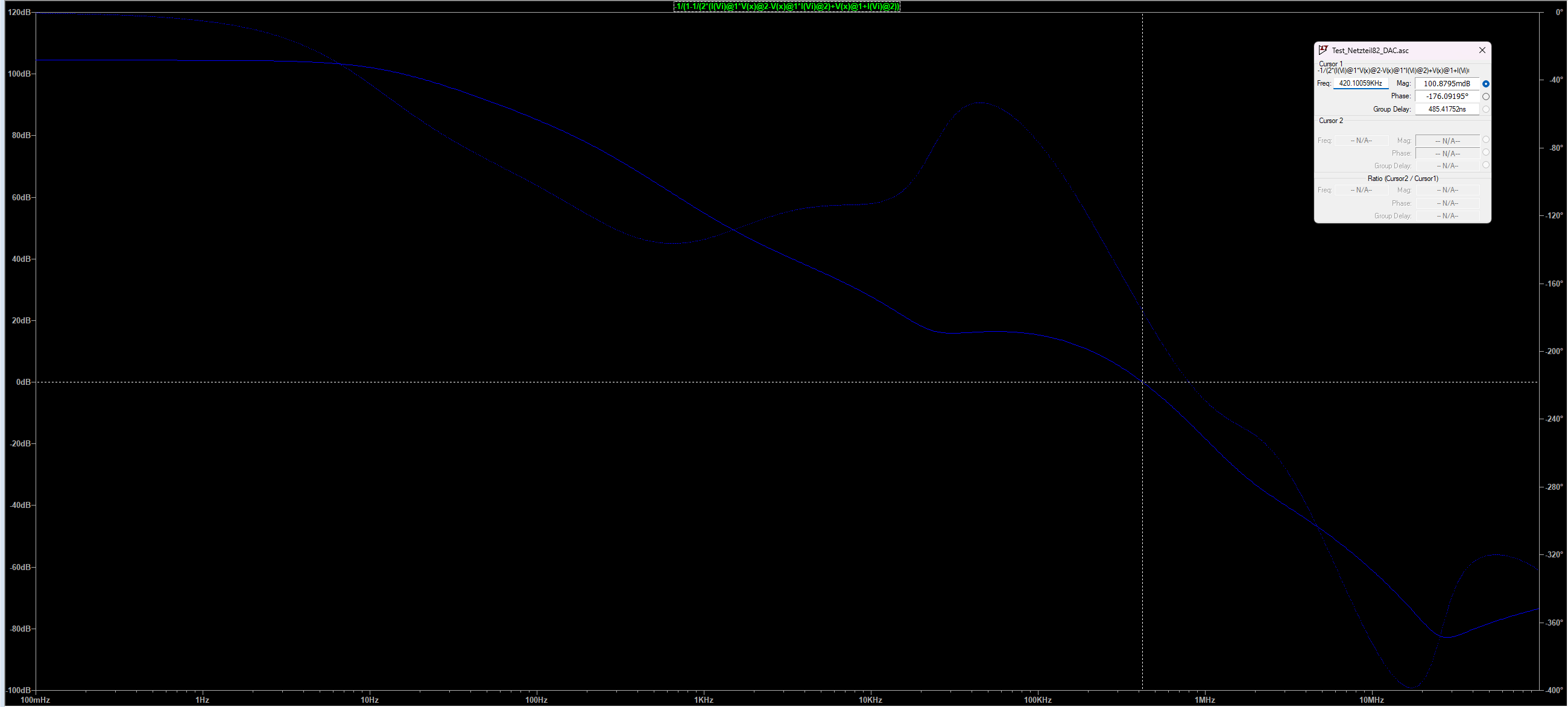

OP #7799266

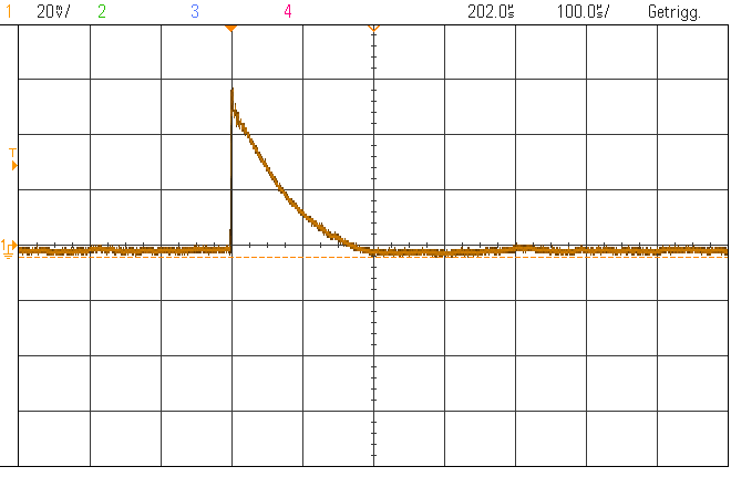

Hallo Zusammen und Frohe Weihnachten.

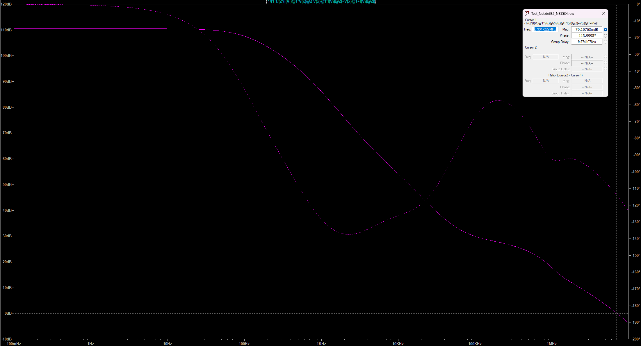

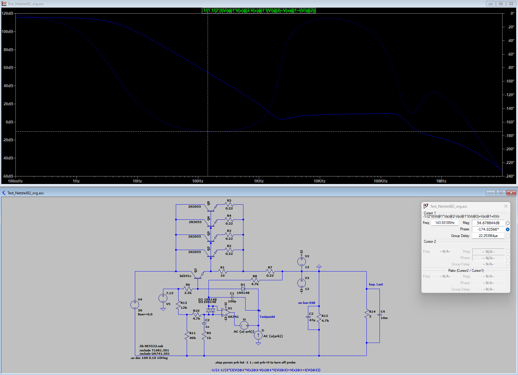

vielen Dank für die hilfreichen Tipps. Ich habe heute die Ist-Schaltung noch einmal simuliert und auch vermessen, sodass ich bei Änderungen einen Vergleich habe: (Einigen Anpassungen zu der original Schaltung sind diesem thread entnommen: Beitrag "Labornetzteil/Funktionsgenerator" )
Bild4_TL081 zeigt die Simulation des aktuellen Aufbaus mit dem TL081
Bild4_1A_on/off zeigt die Ausregelung bei einer zugeschalteten Last.

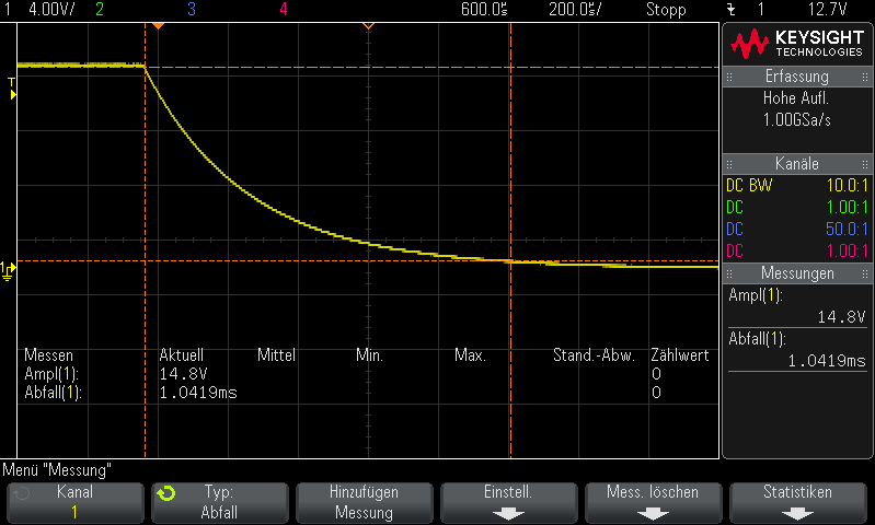

Bild4_ON/OFF zeigt die Ein-/Ausschaltverhalten, wenn der Steuerstrom IR6 unterbrochen wird. Damit soll später ein Ein- und Ausschaltens des Outputs erfolgen.
So wie es in der Simulation aussieht, sind einige Komponenten so ungünstig gewählt, dass der Phasenabstand zu -180° bei 0dB sehr gering ist.

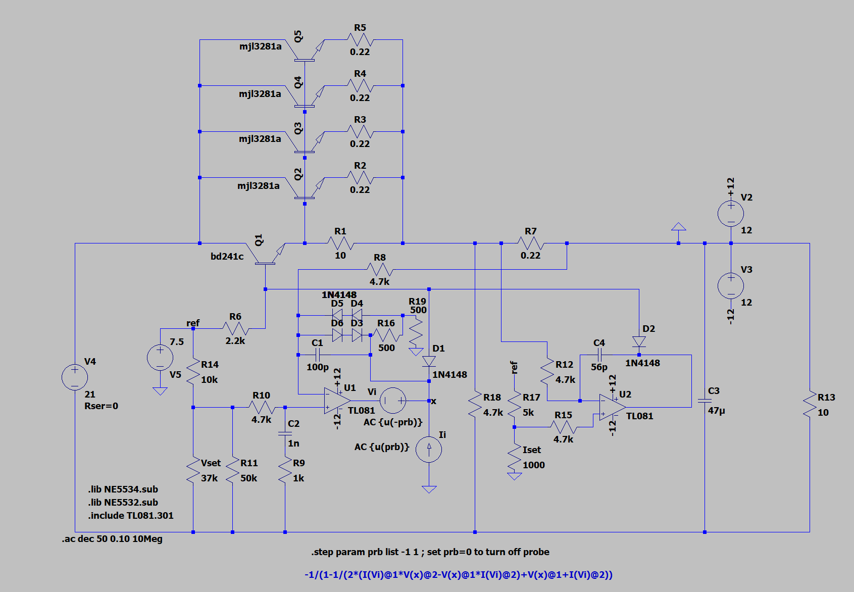

Und so würde ich Schaltung zunächst umbauen:
TL081 wird gegen den NE5534 getauscht und Q1 durch den D44H11. Zudem wird der 4.7k Widerstand R18 durch eine Konstantstromquelle ersetzt. Zusätzlich habe ich festgestellt, dass ein Widerstand R21 sich positiv auf die Phase im Bereich ab ~2Mhz auswirkt.
Viele Grüße
Bastian
Verringert halt die Schleifenverstärkung.
Ache drauf, dass du je nach Last (5 Ohm, 50 Ohm, 5000 Ohm) unterschiedliches Regelverhalten bekommst.
Ich bin ja nun kein Freund von 'floating HP like' Reglern, aber man kann bei ihnen einfach eine Konstantstromlast hin zu den -12V einbauen. Man muss aber überlegen, welcher Strom als Laststrom mitgemessen wird.
Und man muss überlegen, welche Kriterien einem beim Labornetzteil wichtig sind. Genauigkeit, also 1mA einstellen können bei einem 10A Netzteil ?
https://dse-faq.elektronik-kompendium.de/dse-faq.htm#F.9.1

Hier noch zwei Bilder mit dem LT1357.
Den Widerstand R21 habe ich erstmal wieder rausgeschmissen, da er doch zu einem Spannungsoffset am Ausgang führt. Auch mit der Stromquelle muss ich mir noch was überlegen, denn ein LM317, wie hier eingezeichnet, führt dazu, dass Strom über die Last im ausgeschalteten Zustand fliest.
NE5534 nochmal getestet, aber ab einer Ausgangsspannung kleiner 5V spinnt er rum, unabhängig der Last.

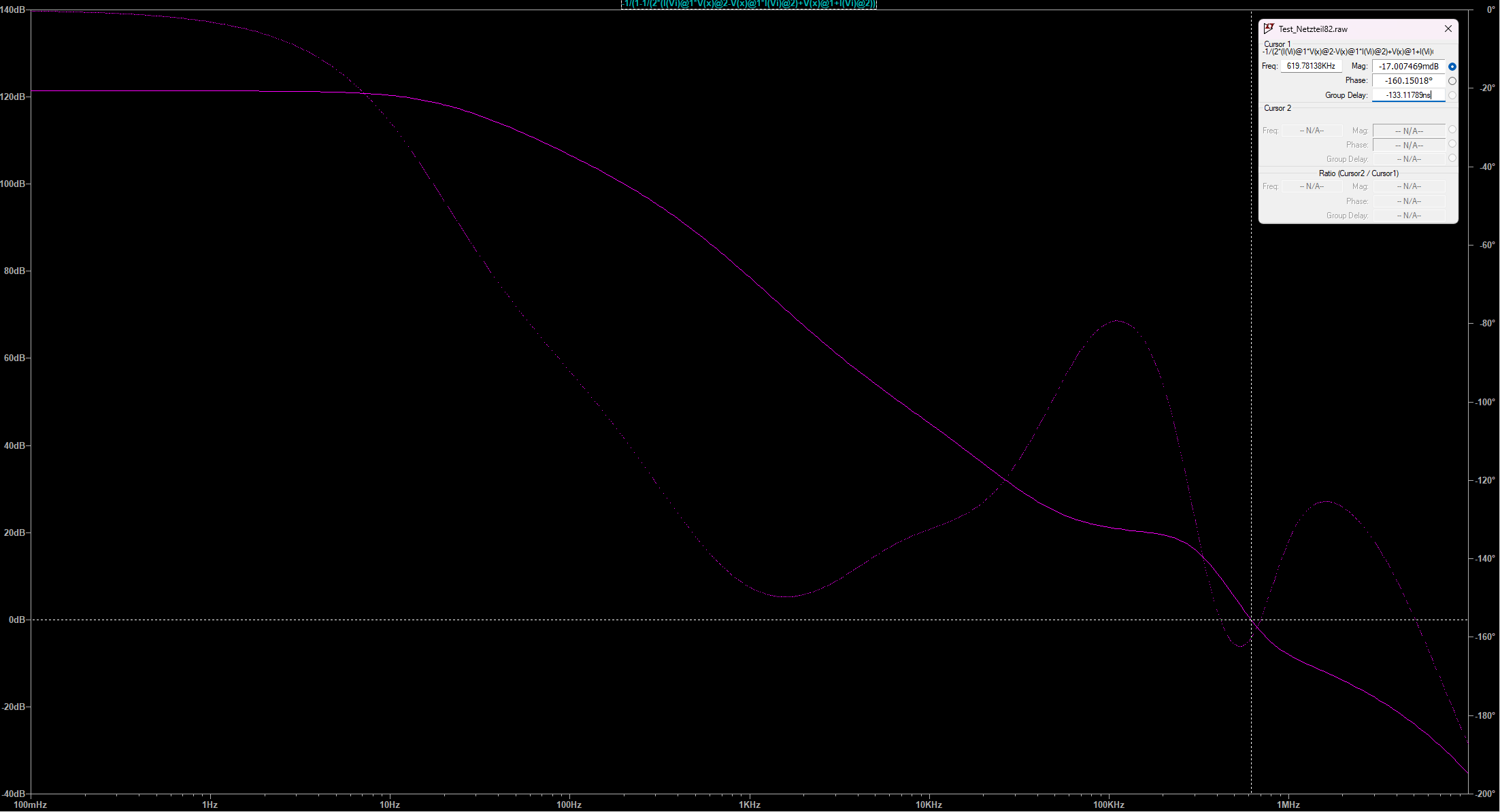

ich hatte die Tage wieder etwas Zeit mich mit der Schaltung zu beschäftigen und moderne OP-Amps zu testen: ADA4523, OPA182, OPA189.
Bisher bin ich mit dem jetzigem Aufbau zufrieden, die Konstantstromquelle sorgt für eine stabile Spannung bei 0V auch wenn ich dazu die Sollspannung etwas anheben muss um keine neg. Spannung am Ausgang zu erhalten. Evtl. teste ich noch eine zusätzliche Stromquelle zur Kompensation. Dank der genauen Sollspannung mittels DAC, ist eine Regelung der Ausgangsspannung im mV-Bereich möglich.
Die drei Op-Amps verhalten sich in der Schaltung bei den Messungen gleich, daher jetzt die Frage, welchen den der drei würdet ihr empfehlen bzw. welche nicht.
Wenn Interesse besteht, würde ich die vollständige Schaltung als Projekt posten, sobald sie fertig ist. Viele Grüße
Nein, das stimmt natürlich nicht. Die Schaltung schwingt, sobald die Schwingbedingung erfüllt ist. Wenn die Phase bei einer beliebigen Schleifenverstärkung >1 den Wert von 180° erreicht, dann schwingt die Schaltung.
Deine LTSpice Analyse der Schleifenverstärker schaut nicht plausibel aus. Ich würde bei der Schaltung eher um die 100 kHz erwarten, keinesfalls irgendwas im MHz Bereich. Der Shuntwiderstand ist 0.22, das macht mit den 47uF einen Pol bei ca. 15 kHz. Da der ESR bei ca. 0.2 Ohm liegt, macht das ca 6 dB Abfall bei 45 kHz. Der Opamp Integrator hat 4.7k * 81pF = 0.4 us oder 400kHz. Bei 400 kHz hat der Integrator also Verstärkung von 1. Die Einstellung der Spannung über den DAC macht dir bei hohen Frequenzen ca. einen Faktor 2. Also ist die UGF ca. 400 kHz / 2 (für DAC) / 2 (für die 47uF) = 100 kHz.
Daraus siehst du, das es völlig egal ist, welchen OPV die verwendest, solange er eine Bandbreite von deutlich grösser als 400 kHz hat. Die Geschwindigkeit wird durch den Integrator sowieso reduziert. Was für die Genauigkeit wichtig ist, sind die Offset und Drift Werte, die spielen aber bei den vielen Fehlerquellen der Schaltung auch nicht wirklich eine Rolle. Daher nimm das günstigste was du bekommst, etwa einen TL072H.
Den 47uF Elko kannst du eigentlich weglassen, da der auch keinen nennenswerten Einfluss auf die OLG hat (81 pF dann auf 220 pF erhöhen). Nur wenn du deine Last mit Kabeln > 30 cm anhängst, dann macht der 47 uF direkt an den Buchsen Sinn, da er die Schwingung durch die Kabelinduktivität dämpft.

Beides muss erfüllt sein. Schaltungen mit -12 dB / Oktave (= 180 Grad Phasendrehung) Abfall der Verstärkung sind stabil solange die Verstärkung grösser 1 ist.

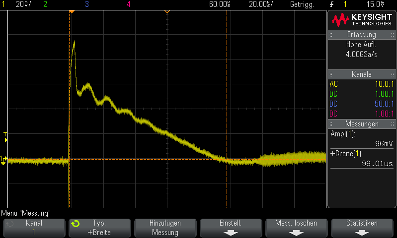

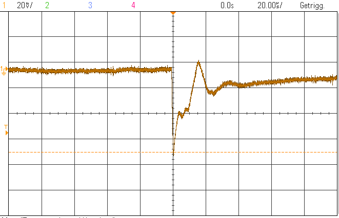

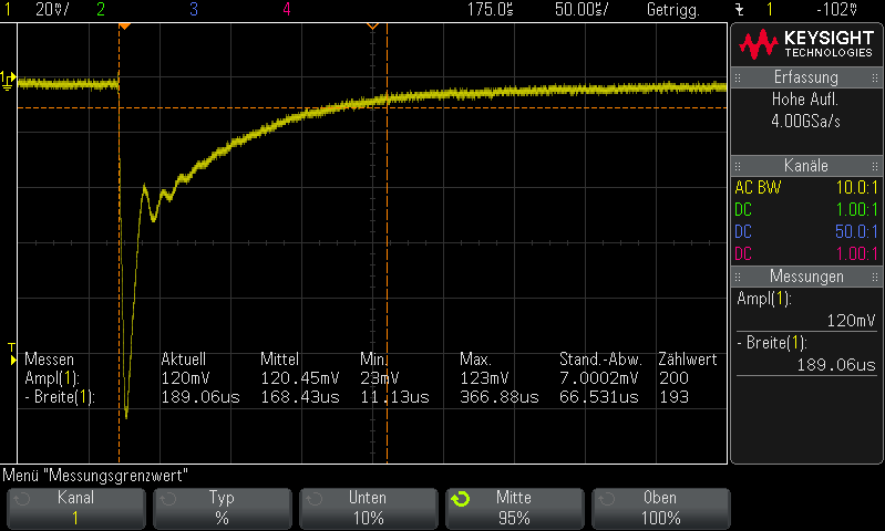

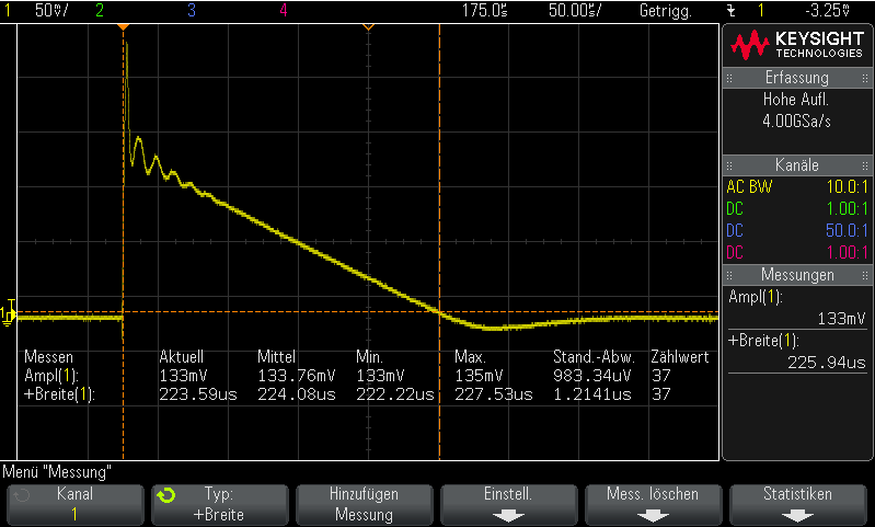

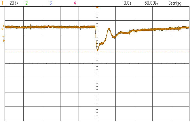

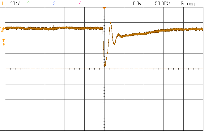

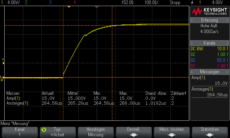

ich habe heute die Schaltung nochmal mit verschiedenen Ausgangskapazitäten und Lasten (10 Ohm Schiebewiderstand) gemessen. Verwendet wurde der ADA4523 Op-amp.
Bild 1: Ausgangsspannung bei ca. 10 Ohm Last Bild 2: Ausgangsspannung bei ca. 5 Ohm Last Bild 3: Ausgangsspannung bei ca. 1 Ohm Last Bild 4: Ausgangsspannung bei ca. 5Ohm + 4.700µF Last
Bild 5: Ausgangselko auf 10µ geändert bei ca. 5Ohm Last Bild 6: Ausgangselko auf 47µ ultra-low ESR bei ca. 5Ohm Last
Bild 7: Aktive Strombegrenzung Bild 8: Aktive Strombegrenzung Einschaltvorgang
Bisher habe ich nicht den Eindruck, dass der Überschwinger im Bereich von 5Ohm Probleme bereitet.
Den Elko am Ausgang kann ich nicht weglassen, denn dann schwingt die Schaltung.

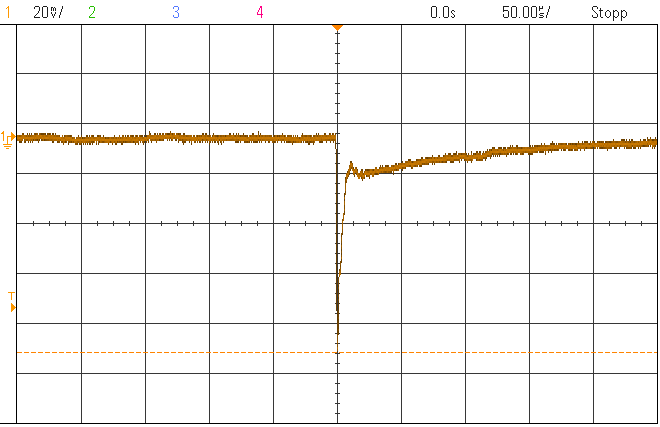

Ok, vergesst die letzten Messungen. Hier hat der Mosfet für die Schaltung der Last nicht voll durchgesteuert. Auch die beiden Diagramme vom 23.01. sind falsch.
Hier das ganze nochmal: Bild 1: TL081 an 5Ohm Last Bild 2: ADA4523 an 5Ohm Last Bild 3: OPA189 an 5Ohm Last
Ein zusätzlicher Kondensator von 4700µF führt jetzt zum Einsatz der Strombegrenzung, wie es auch zur erwarten ist.
