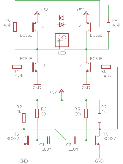

In dem Thread ist es erklärt, wie das funktioniert:
Beitrag "LED Lichterkette batteriebetrieben Microcontroller umgehen"

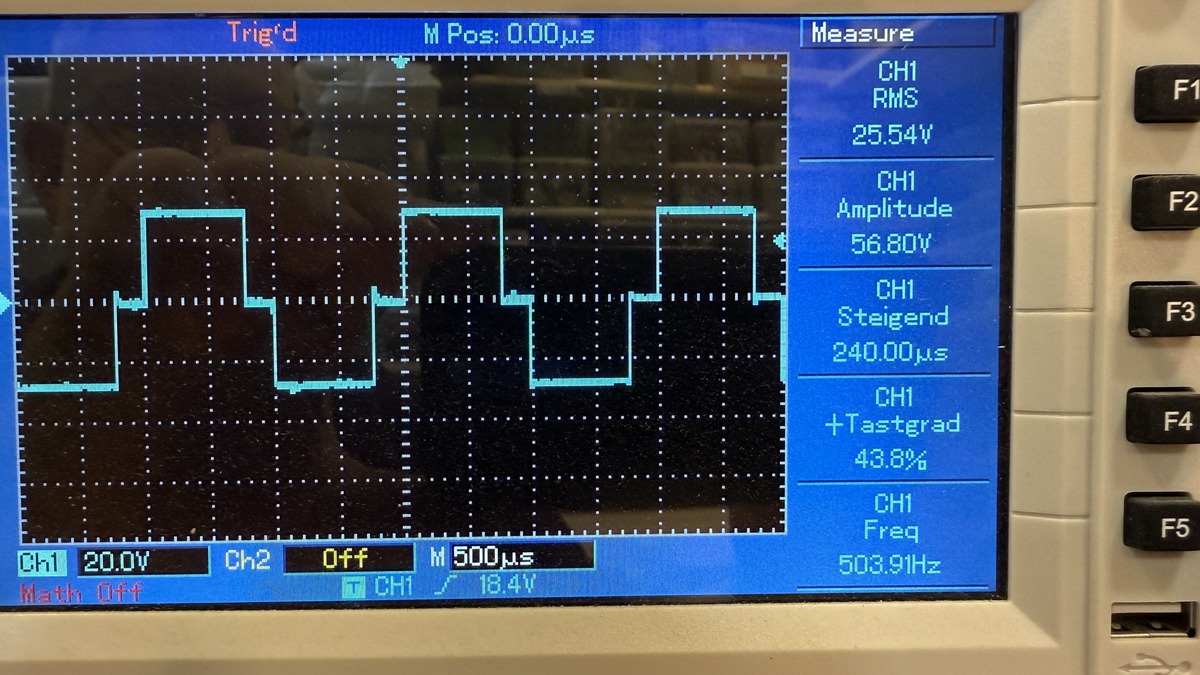

von Thomas R. (thomasr)
So sieht das Innenleben aus, die H-Brücke ist deutlich zu sehen (der
eine Transistor wird etwas von dem C verdeckt). Mit 500Hz flackert da
nichts mehr, die Dimmung geschieht mit PWM.
von D. J. (basteldag)
So habe ich meine LED-Kette wiederbelebt.
