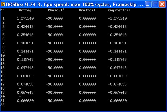

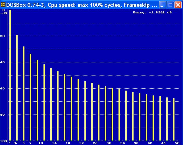

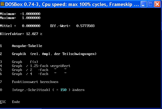

So, mal ausgerechnet, bis zur 75. Harmonischen (Schrittzahl=150):
Rechteck:
von -Pi bis 0    (Funktionswert= -1)  und
von  0  bis Pi   (Funktionswert= +1)
Dreieck:
von  0  bis Pi   (Funktionswert steigend von -1 bis +1)
von  Pi bis 2*Pi (Funktionswert  fallend von +1 bis -1)
s. Anhang.
von Rolf (rolf22)
Man kann den Klirrfaktor in diesen einfachen Fällen auch exakt
berechnen:
https://learnweb.getsoft.net/_fouriertest/ger/beispiele/beispiel7/beispiel7.html
"Für tF = 0 (Rechteckfunktion) folgt k% = 43,5 %; für tF = T/4
(Dreieckfunktion) ist k% = 12,0 %".
von Michael B. (auchduliebergott)
> berechnen:
Hallo Rolf,
herzlichen Dank. Das ist genau das, was ich gesucht habe.
Dann lag ich mit meinen Berechnungen beim Dreieck ziemlich falsch:
Beim Rechteck -3,5 % Fehler.
Beim Dreieck leider + 23 % Fehler.
Hallo Uwe,
herzlichen Dank für Deine Berechnung! Sie bestätigt auch die Zahlen, die
ich von Rolf erhalten habe und sie sind sogar noch eine Stelle genauer!
Wunderbar! Herzlichen Dank für Euere Hilfe!
