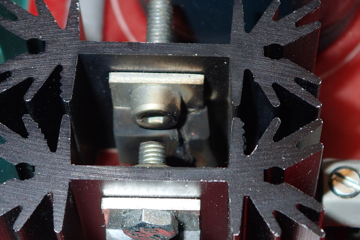

Nachdem mein Verstärker ca. 7 Jahre lang einwandfrei funktioniert hat,
hat er neulich beim einschalten angefangen zu brennen. Bei genauerer
Betrachtung habe ich gesehen, dass mindestens drei der vier MUR820
Dioden am Gleichrichter gespalten und zum Teil auch explodiert und in
Flammen aufgegangen sind (siehe Bilder). Da ich sowas in Zukunft
möglichst vermeiden möchte, stellt sich mir die Frage, ob und wie ich
herausfinden kann, was da genau passiert ist.

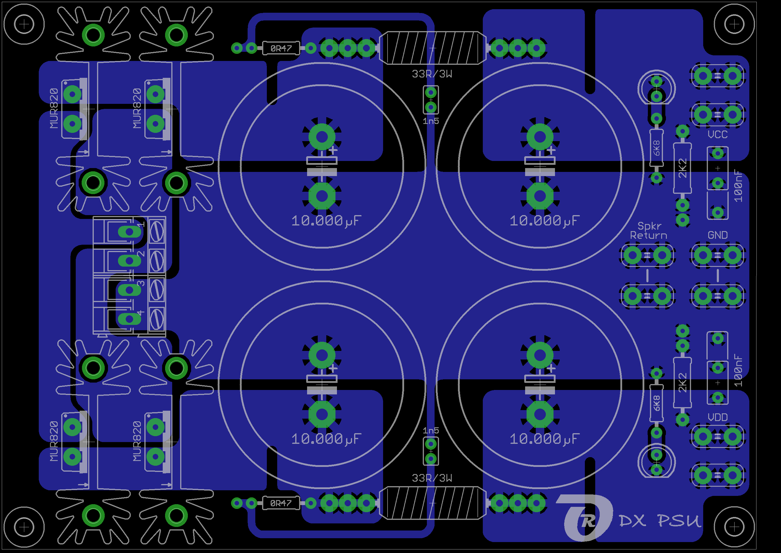

Die Schaltung ist eigentlich relativ einfach. Ein Ringkerntrafo mit zwei
Kreisen liefert 2 mal 24 Volt und ist am Gleichrichter angeschlossen.
Von da aus geht es auf die Elkos. Weshalb sind bloss meine Dioden
explodiert?

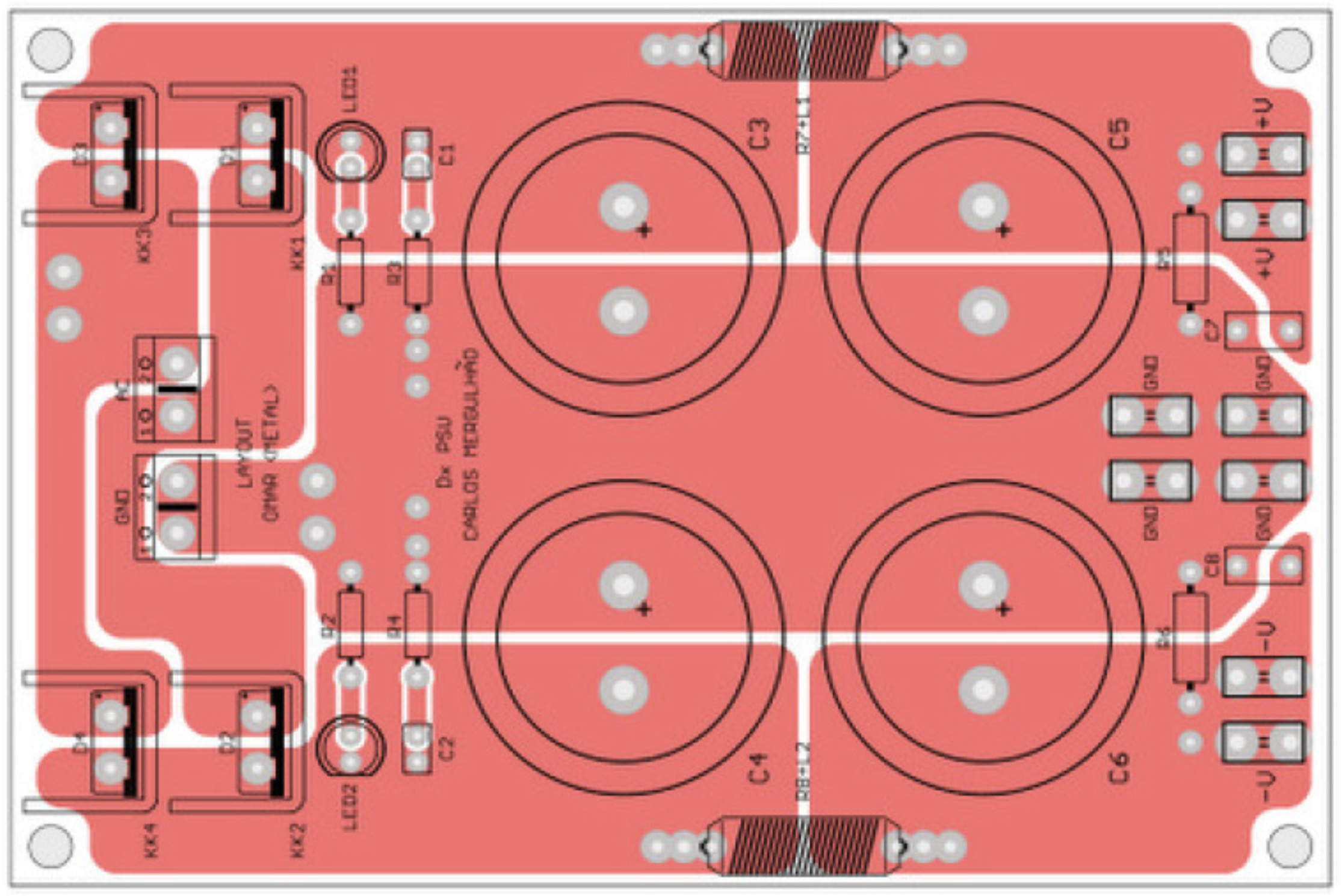

dieser Art von Netzteil verwendet. Es ist ein Netzteil, das bestimmt
100fach im Einsatz ist. Es wird hier zuunterst erwähnt:
https://www.diyaudio.com/community/threads/to-3-symasym.187592/page-19
Ich habe sogar noch das richtige Layout dazu gefunden (siehe Beilage).

Es ist auch möglich, daß die Dioden ZU fest am Kühlkörper geschraubt
worden sind.

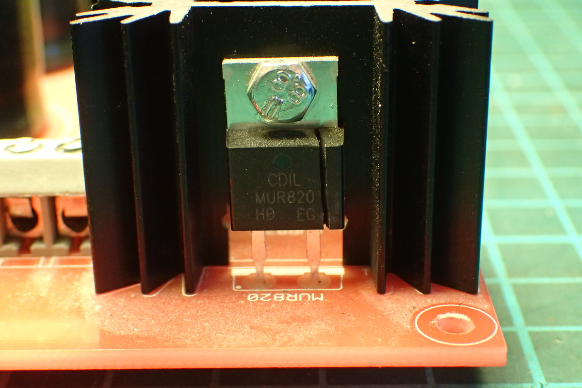

gleich mehrere fragliche Punkte:
- Hersteller CDIL - keine Qualitätsware - besser Onsemi z.B. nehmen
- MUR820 sind für SNT gedacht, nicht für Trafonetzteile mit Riesenelkos;
dementsprechend geringere max. Ströme (I(FM) <16A, I(FSM) <100A, im
Vergleich zu GBU8K odr GBU10K: I(FSM) <200A bzw. <225A
- Montage zu derb, verführt zum anknallen der Schrauben - Diode wird
verzogen -> M3-Schrauben verwenden und mäßig anziehen (1Nm)
- thermisch gestorben: nee, das würde man sehen an der LP

Ich kann weder Wärmeleitpaste noch Wärmeleitpads zwischen Diode und KK
sehen.
Fehlersuche:
* Platine ausbauen.
* Dioden alle ausbauen.
* Elkos auf Kurzschluss prüfen.
* Neue Dioden mit Wärmeleitpad auf den Kühlkörpern montieren (handfest
anziehen, Schrauben mit I6K-Kopf sind besser) und einlöten.

von Michael B. (laberkopp)
Stefan F. schrieb:
> Es ist ein Netzteil, das bestimmt 100fach im Einsatz ist.
Aber jeder Verstärker wird unterschiedlich belastet.
Ich denke, deiner gehört zu denen, die nicht dauernd unter Volllast
laufen.
Eine MUR820 ist (unnötig) schnell, verträgt 90A "Peak Forward Surge
Current : 8.3ms single half sine-wave
superimposed on rated load (JEDEC method)"
Ein normaler 8A Netzgleichrichter 200A
https://cdn-reichelt.de/documents/datenblatt/A400/KBU4-8A_HY.PDF
Die Geschwindigkeit geht also zu Lasten der Stossstromfähigkeit.
Und wenn es dann eine Diode durchlegiert, zerreisst es die beiden
anderen auch gleich, das ist normal.

Wie wird der Einschaltstrom zum Laden der Elkos auf 100 A begrenzt?
Der Ringkerntrafo liefert beim Kurzschluss sicherlich mehr als 100 A
Spitzenstrom.
Nach Datenblattangaben verträgt die originale MUR820 von Motorola 100 A
Spitzenstom (für eine 60-Hz-Halbwelle), die MUR820 von CDIL 120 A.
Da kann sogar die kleinere 1N5402 wesentlich mehr Spitzenstrom.
Fazit: Wenn der Einschaltstrom über 100 A steigen kann, ist die MUR820
nicht geeignet.
Bernhard

von Myka (myka)
Stefan F. schrieb:
> MUR820
nimm MUR1560, die können mit 180A fast den doppelten Einschaltstrom und
sind ähnlich schnell.
