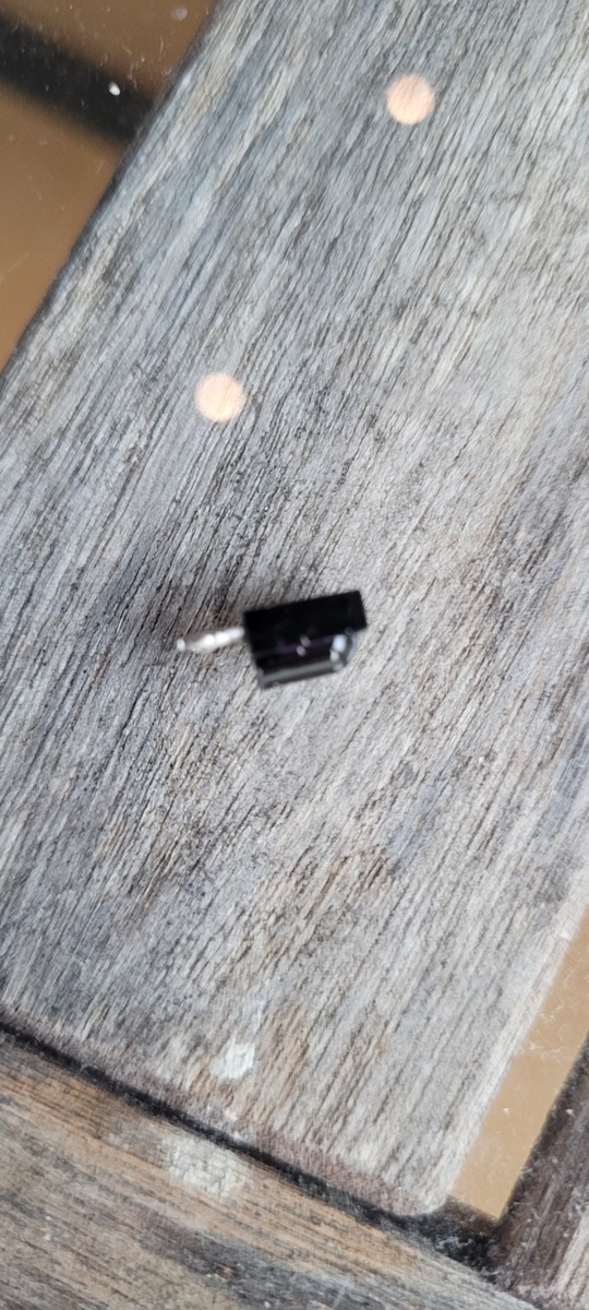

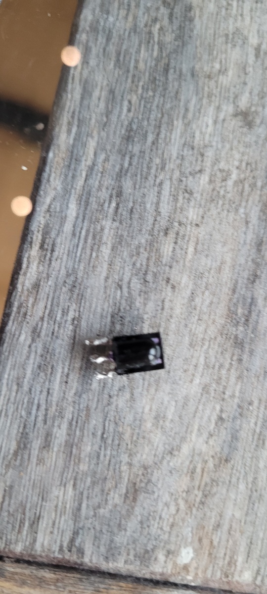

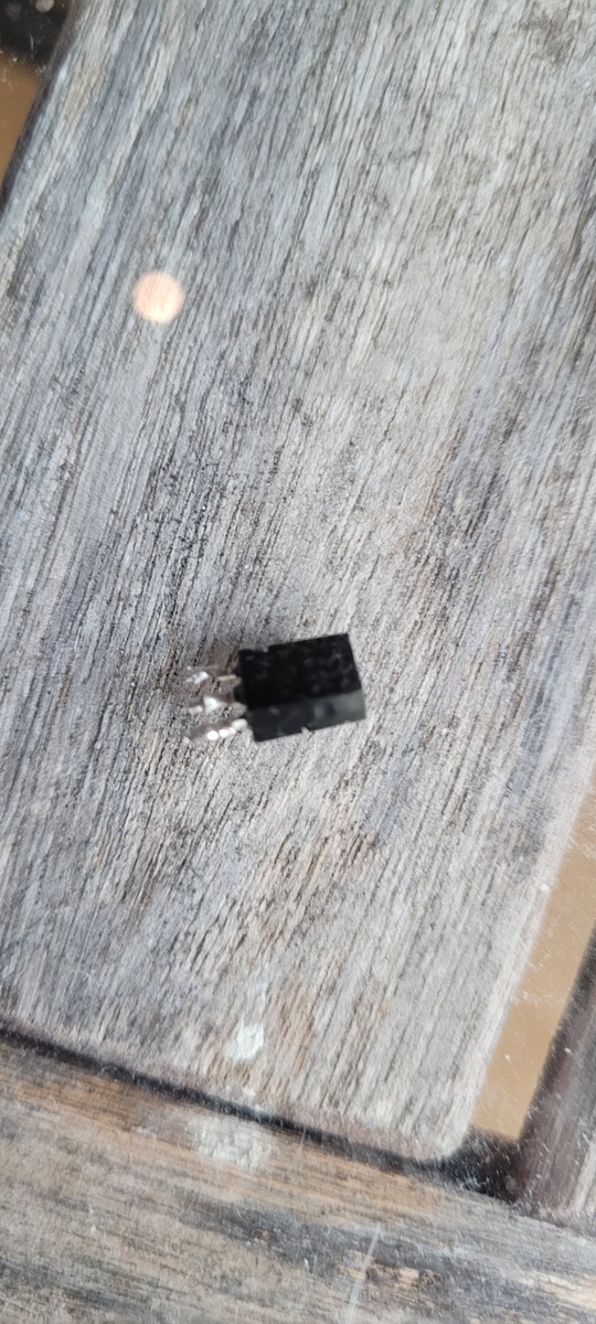

Ich benötige für ein ESP32-Projekt einen IR-Empfänger und habe in meiner
Teilekiste einen solchen gefunden (vermutlich aus einem Arduino-Kit,
siehe Bilder, sorry für die schlechte Auflösung...). Dieser ist
unbeschriftet und ich habe leider keinerlei Informationen dazu
(Modellnummer, Datenblatt, ...).  Ich habe mir schon einmal einen
ähnlichen Empfänger durch Verpolung zerschossen, und ich möchte dieses
Mal zu 100% sicher sein, bevor ich das Teil anschließe....
Wie wird dieser angeschlossen und kann ich ihn mit 5V betreiben?
EDIT: Ich habe im Internet Bilder von einem TSOP38238 gefunden, die
exakt auf meinen passen...
Wenn es dieser TSOP38238 wäre, wie würde ich den an meinen ESP32
anschließen?
Viele Grüße
Aaron

Das Dumme daran ist, dass nicht nur ein Typ genau diese Gehäuseform
haben wird ...
von Achim M. (minifloat)
Die alten TSOP113x hatten eine Beschriftung oben (gegenüber der
Pin-Seite). Ist da nix?
Ansonsten hilft vielleicht, das Ding wie im Datenblatt vom TSOP38238 zu
betreiben, aber VS einen Angstwiderstand 10k vorzuschalten (damit lässt
sich z.B. auch 3Pin-Hallsensoren das Pinout entlocken).
Dann mit einer Fernbedienung bespaßen und mal gucken ob der Out zappelt.
Wenn's geht, Angstwiderstand wieder raus. Oder durch was niedrigeres,
1k, ersetzen und dem Chip 1u+100n für schön gesiebte Versorgung gönnen.
Frohe Festtage, mf
von Peter H. (rattenfaenger)
Jeder billige China-Bauteiletester sagt dir die Belegung sogar mit
einigen brauchbaren Werten.
Beitrag "Bauteiltester TC1, LCR-T7, T7-H, GM328, GM328A,"
das unbekannte Bauteil könnte man experimentell untersuchen mit Hilfe
einer kleinen Versuchsschaltung. Es sei kein Defekt voraus gesetzt.
Versorgung mit 5 V aus Akkus oder über 5 V Spannungsregler. Bis zu 5 mA
wird er sogar verpolt aushalten können, also einen 1 kOhm Widerstand in
die Plus-Leitung schalten, können auch 2,2 k sein. So wahlweise die Pins
durchprobieren, das Spiel heißt zwei aus drei. Die Stromaufnahme könnte
man messen, irgendwas um 1 mA herum dürfte korrekt sein. Dann
bestenfalls ein Oszillokskop zusätzlich an den dritten Anschluß
anschließen, wobei man das Oszilloskop über einen Pullup-Widerstand von
z.B. 10 kOhm mit den +5 V verbinden müßte, weil die Empfänger meistens
einen open-Kollektor-Transistor als Ausgang haben. Dann mittels
IR-Sender möglichst mit der passenden Wellenlänge mit Lichtpulsen
beaufschlagen. An Stelle des Oszilloskops könnte auch eine empfindliche
LED mit 1 kOhm Vorwiderstand genügen.
Bei Pollin gab es vor nicht langer Zeit diese TEile in 10er oder 100er
PAckungen für einen Spottpreis.
Durch zu viel Hitze beim Löten an den kurzen Drähten bekommt  man ihn
sicher auch schnell in den Defekt.

von Aaron (aarone)
Ich habe parallel nochmal etwas im Internet recherchiert und das Teil
einfach mal nach dem Anschlussplan eines TSOP38238 an meinen ESP32
angeschlossen und es hat funktioniert...
Habe nun eine LED-Kerze an Home Assistant angeschlossen und kann diese
über Alexa steuern (habe natürlich noch zusätzlich eine IR LED
verwendet...)

von Rainer W. (rawi)
Stephan S. schrieb:
> Interessant bei diesen IR-Empfängern ist doch auch die Frequenz, mit der
> die beleuchtet werden wollen, zwischen 30 kHz und 56 kHz gibt es da ein
> breites Angebot
Wie bei jedem anderen Bandpass auch, lässt sich die Mittenfrequenz
einfach heraus finden, indem man mit einer IR-LED das im Datenblatt
Fig.3 angegebene Testsignal mit verschiedenen Modulationsfrequenzen auf
den Empfänger los lässt und sich sein Ausgangssignal als Funktion der
Frequenz anguckt. Die Helligkeit/Entfernung wählt man so, dass bei
unpassender Frequenz der Ausgang nicht mehr folgt.
p.s.
Der Bildausschnitt nur so als Idee. Wozu die restlichen 93%?
