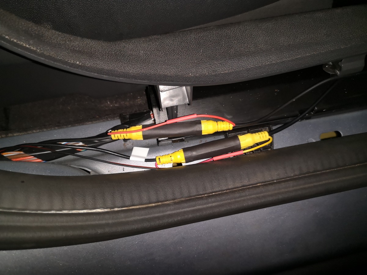

Ich habe hier eine Rückfahrkamera als Nachrüstung für ein Anroid-Radio,
das Kamerabild ist unbefriedigend, gefühlt SNR 10dB.
Astra Caravan, das Verklängerungskabel war zu kurz, d.h. dieses um 1.5m
mit Kabel einer baugleichen Kamera verlängert (s.Bild).
Kamera vorher in meiner E-Werkstatt getestet, scharfes Bild, auch mit
Verlängerung. Jetzt im Auto mässig starkes Rauschen, auch im Tageslicht.
Es muss das Kabel sein oder?
Die Stecker lassen auf LVDS schließen, aber nicht ausgemessen.
Da ich das Kabel (3 x 0.14 mm² geschätzt, ungeschirmt) mit wirklich viel
Aufwand und Blut (+2 Tage) im Auto verlegt habe wollte ich fragen ob ich
mit evtl. einem HF-verstärker direkt hinter der Kamera das SNR
verbessern kann falls das physikalisch möglich ist und Sinn macht...
Alternativ ein Cat5/6/7-Kabel legen (?) aber das wären natürlich wieder
1-2 Tage Arbeit, ist mir jetzt glaube ich fast auch egal.
Ich habe den obrigen y-Stecker am Kamerakabel geöffnet, dort eine kleine
SMD-Spannungswandlerplatine gefunden, die Anschlüsse ausgemessen;
Belegung:
sig -> sig, gnd -> gnd, +12 -> +3.3V
Wobei der GND (12V seitig) einmal vom Radio-Videopin kommt und einmal
von der Automasse über Stromstecker.
Sind die Kabellängen fest gegeben? Stichwort Leitungswellenwiderstand
(Impedanz)?
Wo ist mein (Denk-)Fehler?

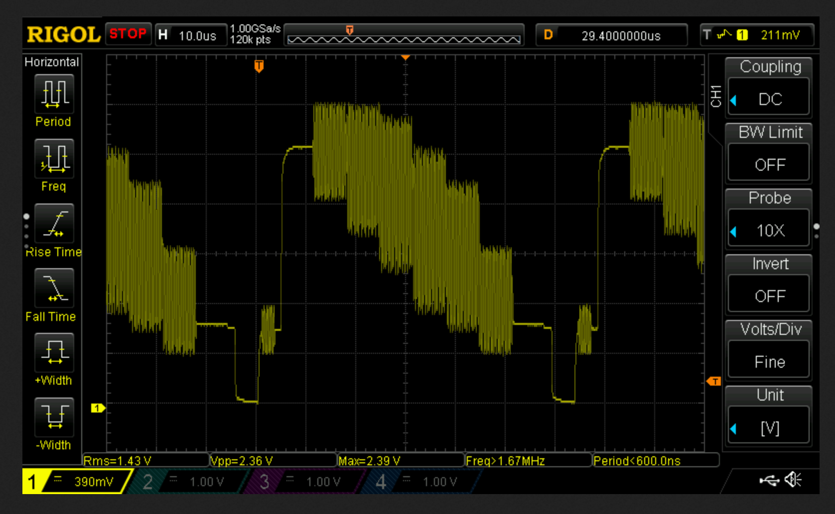

Kann ich Signalstörungen des CBVS mit dem DSO zuverlässig erkennen (Bild
oben ist Wiki-NTSC als Ref.), oder gibt es spezielles Messzubehör?

von Michael B. (laberkopp)
Wieso sind dort 2 Kabel und Stecker ?
Und was ist unter dem schwarzen Schrumpfschlauch, eine offizielle
Cinch-Kupplung ?

von Andreas B. (godsson)
Motopick schrieb:
> Das Signal ist einpolig gegen GND.
> LVDS := Low Voltage Differential
> Finde den Feler!
Eher nicht da analog, jetzt nochmal ausgemssen (schön wärs, stand

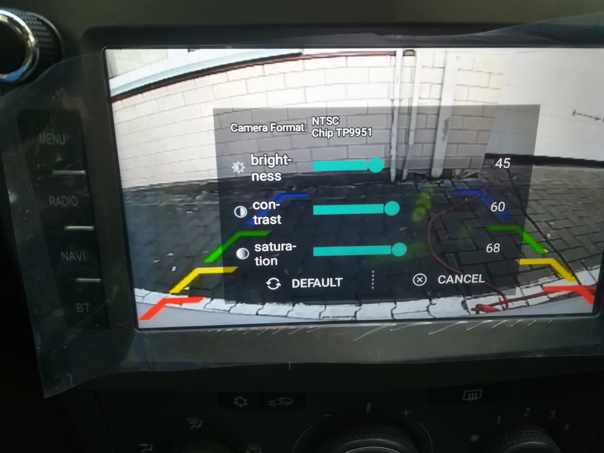

einfach so auf dem Display im geheimen Menü) Video signal ist NTSC, Chip
TP9951. Dazu nur das gefunden: HD-TVI Automotive Receiver Chipset,
Zu HD-TVI: HD-TVI is capable of transporting uncompressed
high-definition video up to 500 meters with standard low cost 3C-2V
coaxial cables using analog (d.h. kein LVDS) transmission techniques
> Cinch-Kupplung ?
Ja von einer alten Stereoanlage, je Leitung durchgemessen, ca 12 Ohm
(nicht Impedanz) auf ca. 6.5 m, es sind also zwei Kabel (zu je 3 Adern)
die ich nach hinten gelegt habe, eine für die Rückfahrkamera und eine
für die Verkehrsaufzeichnung (separat für die bösen Jungs).
Dazulernen ist immer Gut. :)
NTSC haette sich durch die Bildwiederholfrequenz von 60 Hz recht
leicht erkennen lassen. Fuer dich eher schlecht: 100 Zeilen weniger
Bildinformation. 525 statt 625.
Das Kabel muss schon aus "Widerstandsdraht" bestehen, um 12 Ω
zu erreichen. Da ist also eher etwas faul.

bei meinem Auto ist ein 2Vpp Störnebel auf den 12V Bordnetz.
Masseverbindung mal variieren und guggen obs besser wird. Ich habe mal
RG58 für die Cam verwurschtelt dann war es einen Ticken besser.

Wie versprochen das Update: Videokabel probeweise verlegt. Vorher noch
die Impedanz auf 1MHz/5V (Rechtecksig.) mit DSO ausgemessen -> 75 Ohm.
Eingeschaltet und bestenfalls eingebildete Verbesserung gesehen. Daher
kurz entschieden nicht mehr weiter ohne Innenverkleidung zu fahren und
so gelassen.
