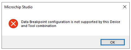

Moin,
es geht um Microchip Studio 7 mit einem AVR Tiny 2-Series, via UPDI
angeschlossen.
Habe in einem längeren C-Programm das Problem, dass mir irgendwo eine
Struktur zerschossen wird. Per Einzelschritt Debugger finde ich den
fehlerhaften Code nicht. Passiert auch erst nach einiger Zeit.
Ein Data-Breakpoint wäre jetzt genau das richtige. Gibt auch einige
Hinweise im Forum wo das schon im MS-Studio mit AVR angewendet wird.
Wenn ich den Breakpoint setzen will, erscheint jedoch eine
Fehlermeldung, dass das Feature nicht mit dem Device & Tool unterstützt
wird.
Kennt jemand einen workaround?
von Sherlock 🕵🏽‍♂️ (Gast)
Die Meldung stimmt schon, das kann der Mikrocontroller nicht. Ich meine,
das geht nur mit JTAG bei wenigen AVR Modellen.
Vielleicht magst du zu STM32F3 wechseln, die können das.

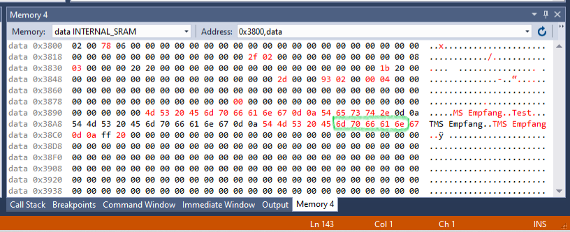

Ich würde mal einen RAM-Dump ausgeben, was genau und wie zerschossen
wird. So viel RAM kann das ja nicht sein.

von Wulf D. (holler)
Peter D. schrieb:
Vielen Dank: im grün umrandeten Bereich liegt die zerschossene Struktur,
da hat sich ein String drüber gelegt. Das sollte leicht zu finden sein!
War ein nicht abgefangener Bufferüberlauf. Läßt sich schnell beheben.
Jetzt muss ich nur noch den logischen Fehler finden, warum überhaupt so
viele Daten einlaufen. Aber das ist eine andere Geschichte.
Danke für die kontruktiven Tipps!
