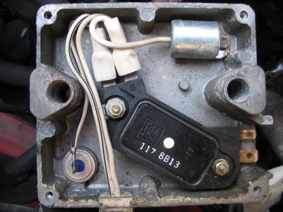

Wir haben aktuell ein Problem mit einem Jaguar XJ Series III, 5.3 V12
aus 1992. Das Fahrzeug geht während der Fahrt plötzlich aus oder springt
unvermittelt nicht an. Der Fehler ist kaum reproduzierbar, Temperatur
scheint eine gewisse Rolle zu spielen, er ist aber auch schon kalt
aufgetreten.
Relativ sicher ist es aber ein Zündungsproblem.
Wir werden deshalb zunächst ein Bauteil tauschen, das sehr oft solche
Ausfälle verursachen soll und nicht allzu teuer ist, einen
Zündverstärker (Ignition Amplifier) von GM/Delco. Im Bild ist es das
schwarze Bauteil mit den jeweils zwei Steckkontakten rechts und links.
Soweit ich verstanden habe ist die Funktion eine Verstärkung des
induktiven Triggersignals vom Zündverteiler vor Weitergabe an die
Zündspule. Soweit so gut.

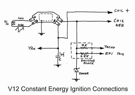

Fragen habe ich zu dem Kondensator und der Diode im Gehäuse, die beide
auf Masse liegen.
Kondensator ist klar, aber welchen Sinn hat die Diode? Und was passiert,
wenn eines von beiden defekt ist? Ich würde gerne vermeiden, das wir das
Delco Modul tauschen um dann päter festzustellen das die Diode oder der
Kondensator das Problem verursacht hat.
Danke und Grüße,
Guido
von Michael B. (laberkopp)
Das ist eine Zenerdiode. Wenn der Zündfunke nicht zündet, entsteht nicht
nur sekundär an der Zündspule eine hohe Spannung, sondern auch primär
und würde das
Guido S. schrieb:
> einen Zündverstärker (Ignition Amplifier) von GM/Delco. Im Bild ist es
> das schwarze Bauteil mit den jeweils zwei Steckkontakten rechts und
> links. Soweit ich verstanden habe ist die Funktion eine Verstärkung des
> Zündspule
Ding beschädigen, der Transistor hat nur eine begrenzte
Spannungsfestigkeit. Die Z-Diode wird irgendwo zwischen 150 - 400V
liegen.
Ja, 'heat sensitivity' ist ein häufiger Problemfall dieser Kisten,
obwohl das nur ein Transistorschaltverstärker ist.

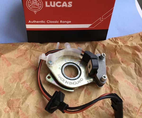

Die Überlegung ist schon richtig, ich bin mir aber relativ sicher, das
es ein induktiver Geber ist, siehe Foto. Die fallen zwar auch schon mal
aus, aber viel wahrscheinlicher ist der Signalverstärker (lt- US Jaguar
Forum).
@ Michael B. (laberkopp)
Danke für die Erläuterung, kannst du etwas dazu sagen, ob der
Kondensator oder die Diode einen Ausfall verursachen können, auch wenn
der Signalverstärker i.O. ist?
Grüße, Guido
von Arno H. (arno_h)
von Vanye R. (vanye_rijan)
> Kondensator
Ein defekter Kondensator fuehrt zu einer staerkeren Belastung der
Schutzdiode oder eventuell auch des Schalttransistor.
Da die Teile ja nix kosten wuerde ich den auf jedenfall auch ersetzen.
Vanye

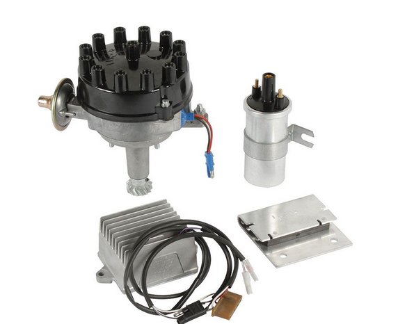

von Max I. (powermeter)
Reparieren ist nett. Aus leidvoller Erfahrung: Dauerhaft will man den
Kram aber durch eine (programmierbare) elektronische Zündung wie z.B.
von 123ignition ersetzen. Die Optik bleibt erhalten.

von H. H. (Gast)
Der Kondensator hängt an Klemme 15!

von Guido S. (flatsix)
Ja, das sind Cent-Artikel, Problem ist die passende Spezifikation und
Bauform. Ich schau mal, ob die Beschriftung der Originale noch was
hergibt.
Wenn das meiner wäre würde ich das wohl machen, steht aber im Moment
nicht zur Debatte. Kostet auch gut 2,5 k nur für Teile beim V12.
Richtig, aber was genau ist die Konsequenz?
Grüße, Guido

von H. H. (Gast)
Guido S. schrieb:
Er ist unverdächtig.
Das er dann egal ist und ich mich frage was der soll. :-D
Ich war eigentlich der Meinung das er wie bei klassischen
Unterbrecherzuendanlagen einen Teil der Zuendenergie von der Spule
(abklingende Schwingung) aufnehmen soll. Aber wenn er nur an der
Versorgung haengt dann soll er wohl nur das Verhaeltnis zur Nachbarin
mit Radio verbessern.
Andererseits, frueher hat das Teil mal nur 6DM gekostet, also raus
damit. Heute sind es aber 15Euro, also drin lassen. .-)
Vanye
von Heinrich K. (minrich)
Vanye R. schrieb:
> er wohl nur das Verhaeltnis zur Nachbarin mit Radio verbessern.
zum eigenen Radio an Bord, an derselben Versorgung, derselben Masse.

von Thomas R. (thomasr)
Wenn der Schaltplan stimmt ließe sich doch der Kondensator und die
Zenerdiode durch irgendetwas passendes provisorisch ersetzen? Muß ja
nicht exakt an derselben Stelle sein, ggf genügt auch einige 10cm weiter
weg im Kabelbaum. Diese Zenerdiodenbauform kommt als Gleichrichterdiode
in modernen Limas vor.
Ich würde aber auch eher auf einen Ausfall des induktiven OT Gebers
setzen. Die dünnen Drähtchen darin....

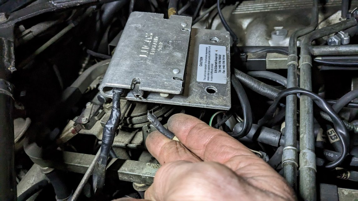

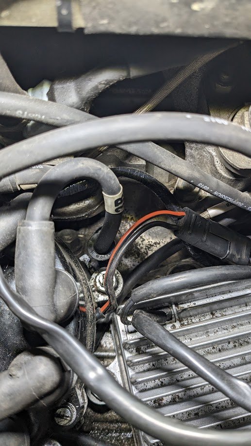

Moin,
wir waren heute wieder am Tatort und haben uns die Geschichte angesehen.
Der V12 hat ein fürchterliches Gewirr aus Kabeln und Schläuchen im V,
Verteiler, Zündgeschirr, Einspritzrail mit Spritleitungen und Kabeln
sowie Unterdruck und Kühlmittelschläuche sind dort untergebracht.
Jedenfalls sind uns bei leichter Berührung schonmal 2 Kabel von den
Steckern des Zündmoduls abgegangen, die hingen vielleicht noch mit einem
oder zwei Einzeldrähtchen der Litze am Stecker. Irgendjemand hat sich

Wir werden jetzt erstmal die Verkabelung in Ordnung bringen und
wahrscheinlich die Zündspule und den Verstärker austauschen. Außerdem
habe ich vor den Kondensator und die Diode mal probeweise von der Masse
zu trennen.
Dann muss erst das Wetter deutlich besser und die Strassen salzfrei
werden, damit man eine etwas längere Testrunde drehen kann.
Danke erstmal für eure Beteiligung, ich werde weiter berichten.
Grüße, Guido
von H. H. (Gast)
> zu trennen.
Ganz blöde Idee.
von Uwe B. (uwebre)
H. H. schrieb:
> Guido S. schrieb:
Ja. Er dient nur der Entstörung. (des Radioempfangs der Nacbarin an der
Ampel)
Die Zenerdiode soll 350 Volt "klemmen", als Schutz falls keine
Zündkerzen kontaktiert sind. Angeblich wird diese Diode in der
Tunerszene oft entfernt. (Was ich für gefährlich für den
Ausgangstransistor des Verstärkers halte)
Ein bisschen Erklärung:
https://www.youtube.com/watch?v=BreBqYSBBqs
Uwe

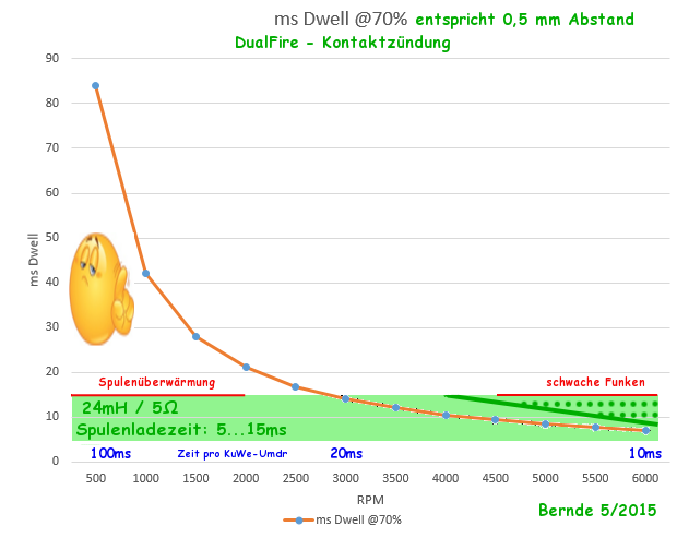

von B. (overdrive)
Guido S. schrieb:
> Temperatur scheint eine gewisse Rolle zu spielen,
> Zündspule.
Servus,
offensichtlich gibt es hier keine Dwell-Kontrolle (wie Kontakt-Zdg),
dadurch kommt es bei falscher Wahl der Zündspule zu Überwärmungs- bzw.
Funkenschwächungseffekten (Bild). Bei schwachen Funken kommt es schnell
zu schwarzen Kerzen, was auch einen Ausfall bedeuten kann.
Im Bild ist eine Z-Spule für einen V2-Motor.
Ein V12 müsste eine Spule mit etwa ~1,5 Ω und ~6mH haben.
Hat aber ohne Dwell-Kontrolle gleiche Probleme.
Welche Z-Spule ist aktuell eingebaut?
Oder ist das schon auf 2 Spulen aufgeteilt?

Es hört sich vielleicht etwas bisschen blöd an, aber mittlerweile habe
ich herausgefunden, dass im Fahrzeug ein nachträglich eingebauter
Ignition Conversion Kit installiert ist (siehe Foto). Das Kit ist von
mehreren Jaguar Teile-Händlern unter der Bezeichnung  DAB113HE /F
vertrieben worden und besteht aus Verteiler(mit HALL-Geber), Zündspule,
Zündverstärker und Vorwiderstand.
Ursprünglich wurde der Kit entwickelt als Alternative zu der anfälligen
OPUS Zündanlage von Lucas, die in den frühen Vergaser E-Type V12 und
Serie I XJ verbaut war.
In unseren Auto macht der Kit überhaupt keinen Sinn, weil in der letzten
Ausbaustufe nur Zündelektronik gegen gleichwertige Zündelektronik
getauscht wird, und das recht aufwändig. Vermutlich ist es sogar eher
nachteilig, weil die letzten V12 eine angepasste Frühzündungskurve
hatten, die von dem anderen Verteiler wohl nicht abgebildet wird.

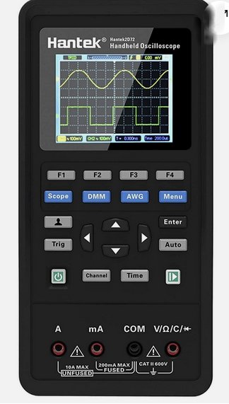

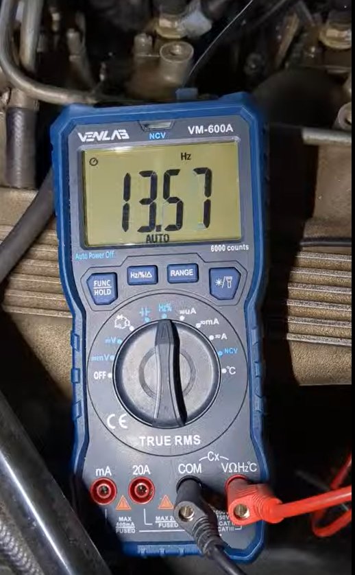

H. H. schrieb:
> Mit was gemessen?
--> Anhang
Ich habe sonst nur ein Handheld Oszilloskop, damit kann man das Signal
zwar sichtbar machen, aber auswerten ist kaum sinnvoll möglich.

von Gerd E. (robberknight)
Guido S. schrieb:
> H. H. schrieb:
>> Mit was gemessen?
> --> Anhang
Das Multimeter macht keine sauber kontrollierbare Triggerung so wie ein
ordentliches Oszi. Das schaut einfach nach irgendwelchen Pulsen und
misst deren Frequenz. Das können aber auch ganz andere Pulse oder
Rauschen sein die es zufällig fängt. Nur wenn die Signale wirklich
sauber und stark genug sind bekommst Du da was brauchbares angezeigt. Du
weisst aber nicht ob die Signale sauber sind, Du musst also raten ob Du
was brauchbares gemessen hast oder nicht. Sehr unschön für die
Fehlersuche.
Besorg Dir ein Oszi für solche Messungen.

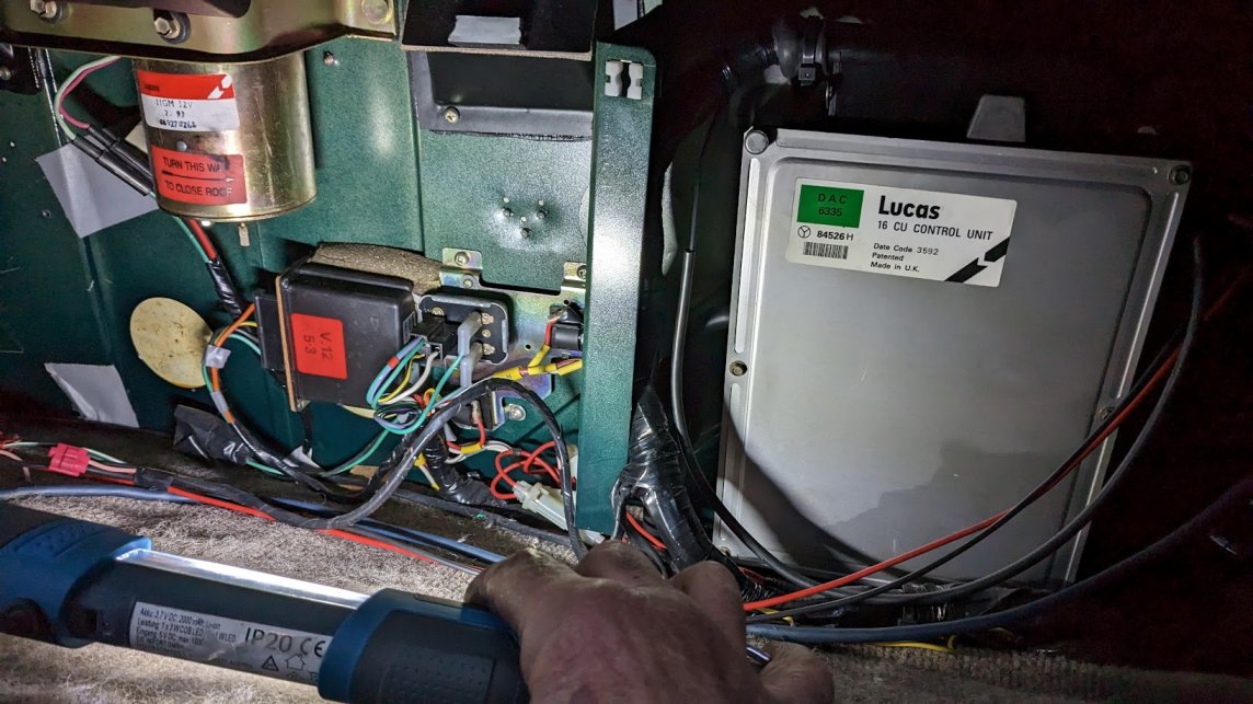

Ich habe fast nur Detailfotos, keine Gesamtansicht.
Das Fahrzeug hat eine LUKAS ECU auf Basis Bosch D-Jetronic und die
beschriebene, davon unabhängige Zündanlage.
Das Ding im zusammengenieteten Alublech ist der Ballast Resistor. Von
dort geht wie gesagt ein geschirmtes Signalkabel zur Lucas ECU, haben
wir aber nur auf Durchgang gemessen. Außerdem zur ZS, die beiden
Ausgänge links.
Wenn wir bei laufendem Motor am Ausgang Resistor zur ECU und zur ZS ein
Signal welcher Qualität auch immer messen, wenn der Fehler auftritt und
die  gleichen Ausgänge aber mausetot sind, ist das doch relativ
eindeutig oder nicht?
Grüße, Guido

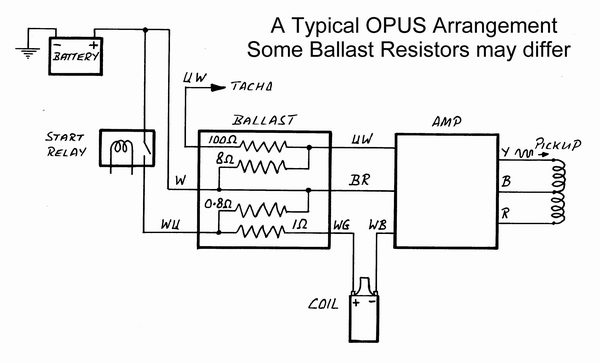

von Thomas (kosmos)
was soll der "Ballast Resistor" sein ist das für die
Startspannungsanhebung der Zündspule, also ein Widerstand auf der
Primärseite der Spule der beim Starten überbrückt wird? Falls diese
Überbrückung nach dem Start nicht mehr Rückgängig gemacht wird, wird das
Zündmodul zu heiß und schaltet ab, vielleicht liegt hier euer Problem,
weil ich da ein abgezwicktes Kabel in dem einem Bild sehe.
- Ja, der Lastwiderstand reduziert auch die Eingangsspannung für die
Primärwicklung der ZS. Das ist genau das lose Kabel links am Resistor,
fiel uns bei leichter Berührung entgegen, ist mittlerweile ordentlich
befestigt.
- der Verteiler hat keinen Hallgeber mit eigener Spannungsversorgung,
sondern einen Induktivgeber, zweipolig. Sieht man auch hier, dieser Kit
ist installiert:
https://www.limora.com/de/limora-einbauanleitung/491876/
Die beiden roten und schwarzen Kabel aus dem Verteiler sind auch auf
einem der Bilder zu sehen.
Die ZS hat eine funktionierende Klemme 15 über das Zündschloss, auch
wenn er nicht anspringt.
- Ich muss nochmals nachfragen : Bei vorhandenem Fehler, am Eingang des
Resistor Signal vom Verteiler/Zündverstärker vorhanden, am Ausgang
Resistor zur ZS und ECU nichts mehr,bleibt da Interpretationsspielraum?

von Manfred P. (pruckelfred)
Das klingt nach Startanhebung, im Anlassvorgang per Relais überbrückt.
Aender das! Ich verstehe nicht wie man ohne am Auto rummachen kann. Das
ist einfach Murks. Du bekommst doch heute fuer 100Euro schon ein kleines
Teil das fuer Autokram vollkommen ausreichend ist.
Es kann naemlich sehr gut sein das die Amplitude zu klein ist oder
sonstwie komischt aussieht und dein Steuergeraet das dann nicht mag.

von B. (overdrive)
Guido S. schrieb:
> Mittlerweile haben wir den Vorteil, dass der Fehler zuverlässig
> reproduzierbar ist. Wenn er ca. 10 - 15 min im Leerlauf läuft geht er
> sang und klanglos aus und springt nicht wieder an bis er vollständig
> abgekühlt ist.
also sehr wahrscheinlich ein Wärmefehler.
Kommt man an die Spule, um die Temperatur zu fühlen/messen?
Es könnte sein, dass nach einer gewissen Zeit (10-15min) dieselbige zu
warm wird, weil der/die Ballast-Wid zwischen "W" und "WG" Null-Ohm
hat/haben.
Das bitte mit dem Ohmmeter nachprüfen.
Und wieviel Ohm hat die Primärspule?

So bin ich ja vorgegangen, nur eben nicht mit dem Oszi sondern ich habe
die Signalfrequenz gemessen, alle oben angegebenen Hz Werte sind bei
laufendem Motor gemessen. Die müssen also i.O., auch wenn sie nicht
vollständig plausibel erscheinen. Die Messung "schlecht" ergab dann,
alles wie bei "gut" ist, nur am Ausgang Resistor (zu ECU und ZS) kein
Signal mehr vohanden, Hz Wert = 0.

von Thomas (kosmos)
Schau mal hier
https://vi.aliexpress.com/item/1005005644784105.html?
soetwas habe ich mir fürs Auto geholt , da braucht man nicht das Oszi
aus dem Büro holen wenn man mal kurz etwas prüfen will.
von Thomas (kosmos)
so wie das Bild das zeigt, läuft die Zündspule im Normalbetrieb mit
einem Vorwiderstand von 1,8 Ohm (0,8+1 Ohm) und bei der Startanhebung
nur mit 1 Ohm Vorwiderstand da der 0,8 Ohm Widerstand vom Relais
gebrückt wird) vielleicht sollen die eingezeichneten 1 Ohm im Bild den
Widerstand der Spule darstellen.
Prüfe mal ob das Relais korrekt anzieht und wieder abfällt. Nicht das
hier etwas defekt ist und die haben das, dann dauerhaft anders
angeklemmt. Vielleicht sind auch die Relais verschweißt.
Ja, 25Euro, da gibt es schon fast keine Entschuldigung sowas nicht zu
haben und 10Mhz Bandbreite sind fuers Auto auch total ausreichend.
Was mich mal interessieren wuerde, wie ist dann die langsamste Zeitbasis
und gibt es einen Rollmodus? Gerade fuers Auto wuerde man sich oft
wuenschen ein Signal auch mal ueber viele Minuten aufzeichnen zu
koennen.
Noch cooler waere aber eigentlich so eine billigkiste die ein Wlan
aufmacht und eine App auf dem Tablett benutzt. Dann koennte man sich die
Daten anschauen wenn man im Auto den Schluessel dreht oder sonst was
macht. Sowas wuerde ich auch noch suchen.
Vanye

Och nö. Das ist kein richtiges Oszi. Da hast Du keine richtige Kontrolle
über die Trigger, Du hast nur einen Kanal - also nix mit
Signalvergleichen. Auch keine Trendanzeige für die Messwerte etc.

Das Bild bezieht sich auf eine relativ frühe LUKAS Anlage mit Namen
OPUS, die direkt nach der kontaktgesteuerten Zündanlage kam. Die OPUS
Zündanlage war für ihre Unzuverlässigkeit bekannt und der Conversion Kit
den ich verlinkt habe sollte das Problem beseitigen. Unser Fahrzeug ist
mit Ende 1992 einer der letzten gebauten XJ und der hatte OPUS schon
lange nicht mehr, die Installation des Conversion Kit machte deshalb
keinerlei Sinn, das war eher wieder ein Rückschritt mit dem
Zündverstärker im V des Motors.
Also, die Werte auf dem Bild geben die Verhältnisse nur annähernd
wieder, das ist nicht 1:1 in unserem Fahrzeug installiert.

Auch wenn ich nicht alles kommentiere, ich folge der Diskussion
aufmerksam.
Ich habe seit 2 - 3 Jahren das Hantek im Bild, aber es gelingt nur sehr
selten, eine manierliches Sinus- oder Rechtecksignal darzustellen. Ich
arbeite auch nicht oft damit.

von Andreas S. (andi-s)
Servus,
das Motorsteuergerät ist laut dem Bild ein 16CU ("Digital P"), im
folgenden Link sind Stromlaufpläne zu verschiedenen Varianten (z.B. ohne
/ mit Lambdasonde) und auch typische Fehler zu diesem Steuergerät
beschrieben:
https://www.jagweb.com/aj6eng/lucas_efi.php
Weitere Infos:
https://www.jag-lovers.org/books/xj-s/07-FuelEFI.html
Genau das meine ich mit "kein richtiges Oszi" und "gerade für Anfänger
schwer zu bedienen".
> Ich
...Und das ist dann die Folge davon.
Wenn man das schnell angeklemmt hätte und sofort brauchbare Wellenformen
damit sieht, ist das gleich ein viel nützlicheres Werkzeug was an viel
mehr Stellen zum Einsatz kommt.
Andreas S. schrieb:
> Servus,
> beschrieben:
> Weitere Infos:
Ich kenne die Seiten von AJ6 Engineering, die enthält wirklich
brauchbare Informationen. Leider stolpert man auch dabei über Eigenarten
der englischen Automobilindustrie, z.B hat es im XJ-S V12 besagte Lucas
Einspritzung in Kombination mit einer Marelli Zündsteuerung gegeben, im
zeitgleich gebauten XJ V12 verblieb aber die weiterentwickelte Lucas
Zündung. Der XJ-S hat einen OT Geber an der Schwungscheibe und
zusätzlich einen Drehzahlgeber an der Riemenscheibe, der XJ nur einen
Hallgeber im Verteiler. Schaltpläne für den XJ-S habe ich, für den XJ
Series III V12 gibt es weder in US noch in britischen Foren eine Quelle.
Hier haben wir kein Problem mit dem Lucas Motorsteuergerät, dass nur die
Einspritzung kontrolliert. Der Fehler ist vorgelagert und betrifft das
OT Signal aus dem Verteiler, dass kommt am Motorsteuergerät garnicht an.
Grüsse Guido

von Thomas (kosmos)
"Kompletter Neuaufbau? " Man will ja dem Kunden helfen und nicht sagen,
da hilft nur eins, Opel Corsa abgegen und Porsche kaufen.
Ich denke das Problem ist doch jetzt eingekreist, Zündmodul schaltet
wegen Übertemperatur aufgrund von Überlastung ab.
Um das zu verifizieren würde ich jetzt einen 10W Widerstand kaufen sagen
wir mal mit 0,5 Ohm, in die Plusleitung der Zündspule mit reinschleifen
und dann schauen ob das Teil dann nicht ab 15 Minuten sondern später
oder garnicht abschaltet.
Moin, wir waren heute nochmal am XJ, wegen eines schwindeligen Fiat
Spider mit etwas verkürztem Programmm.
Auto kalt, springt gut an. Abgestellt, Ballast resitor ausgebaut und im
Schraubstock mit der Heissluftpistole warmgemacht. Konnte man noch
anfassen, wieder rein, Auto springt an.
Das gleiche nochmal, diesmal aber nicht das Alublech erwärmt, sondern
seitlich die Kontakte und das Kunststoffgehäuse frittiert.
Eingebaut, und springt diesmal tatsächlich nicht mehr an. Ich denke,
damit sind die Ergebnisse der Signalmessung bestätigt. Ehrlich gesagt
hatte ich Zweifel, was soll an einem einfachen Drahtwiderstand schon
kaputt gehen? Der Zündverstärker wäre mein erster Kandidat gewesen,
Signalgeber im Verteiler vielleicht auch.
Ich habe die ZS Widerstände noch gemessen, prmär 1,0 Ohm, sekundär 7,0
Ohm.
Im Rahmen also, aber eben kalt.
Sei's drum, ich habe den Ballast Resitor bestellt, Preis 140€ ist
erträglich. Ich denke, dass wir das Auto guten Gewissens an den Eigner
zurückgeben können.
Noch ein Wort zum Reparaturumfang, weil das hier anklang: Wir hatten
kein Mandat für eine Restaurierung gleich welcher Art, es gab den
Auftrag den Fehler zu finden und zu tun was notwendig ist, ihn zu
beseitigen. Dabei ist auch zu berücksichtigen, dass der V12 bezüglich
Komplexität und Zugänglichkeit relativ weit weg ist von einem Corsa.
Wenn das mein Auto wäre hätte ich zuerst den Ignition Conversion Kit
rausgeworfen und die originalen Bauteile wieder verwendet, ggfs. hätte
man über einen 123-Verteiler nachdenken können, die gibt es auch für den
V12. Und sicher hätte ich auch Teile des Kabelbaumes ersetzt.
Ich hoffe, das es das jetzt erst mal war, wenn nicht, verspreche ich
Meldung zu machen.
Grüße, Guido

Conversion Kit  bestehend aus aufeinander abgstimmtem Verteiler mit
OT-Geber, Zündverstärker, Zündspule und Ballast Resistor. Soll ich jetzt

Das Zündmodul wird nicht zu warm, die OT- Signalkette ist Verteiler -
Zündverstärker - Ballast Resistor - ZS und ECU. Wenn der Fehler auftrat
war am Eingang Ballast Resitor (BR) ein Signal vorhanden (vom
Verstärker), aber am Ausgang ZS/ ECU nicht mehr.
Wir haben dann den BR (abgekühlt, Auto springt an) ALLEINE erwärmt und
wieder eingebaut, damit war der Fehler wieder da, das Auto sprang nicht
mehr an.
Das Problem ist sicher auch nicht die ZS, die hängt an einem der
Ausgänge des BR, kommt also erst nach dem Fehler.
Grüße, Guido
