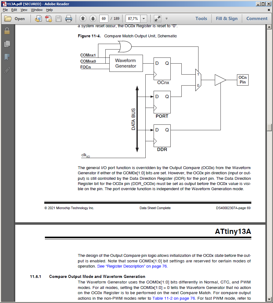

es geht um einen attiny13a und den CTC-Mode (Assembler).
Ziel ist es, den Port PB0 bzw. OC0A kurz ein- und dann wieder
auszuschalten.
Dazu wird der timer0 im CTC-Mode verwendet. Das funktioniert auch im
Simulator, aber nicht auf einem echten Chip, wenn ich das über COM0A0=1
und COM0A1=1 mache.
Anbei zwei Codes - der eine mit, der andere ohne gesetztes COM0A0 bzw.
-1.
Aus dem Datenblatt:
Compare output mode, non-PWM Mode:
WGM01=1, COM0A0=1 und COM0A1=1 => CTC-Mode mit "Set OC0A on Compare
Match"
Wenn ich nur WGM01=1 setze und den Pin PB0 über die Interrupts der
compare-matches oc0a und oc0b setze, läuft alles wie erwartet, sowohl im
Simulator als auch auf echter Hardware. Im anderen Fall bleibt der Pegel
auf einem echten Chip am Port PB0 permanent high, im Simulator zeigt das
Oszilloskop jedoch in beiden Fällen genau das gleiche.
Beide Codes sollten vom Ergebnis her genau das gleiche liefern, oder?
Beim einen setze ich den Port manuell, beim anderen sollte das
automatisch gemacht werden.
Die Frage ist - was mache ich beim Code "funktioniert nicht" falsch?
von Jobst M. (jobstens-de)
Du kannst entweder auf den Port schreiben (SBI/CBI), dann sind  COM0A0=0
und COM0A1=0 -> "Normal port operation, OC0A disconnected."
ODER
Der Timer hat Kontrolle über den Pin und kann ihn mit COM0A0=1 und
COM0A1=1 nur setzen. Dann haben aber SBI/CBI auf den Portpin keinen
Einfluss mehr.
Siehe im DaBla auch Kapitel: Alternate Port Functions - vor allem das
Signal PVOExn
Wenn ich das richtig sehe, schaltest Du den Portpin immer an und aus.
Wäre dann nicht ein PWM-Mode die richtige Wahl?

Vielen Dank für die sehr erhellende Antwort. Dann scheint der Simulator
das schlicht falsch wiederzugeben, denn dort funktioniert das.

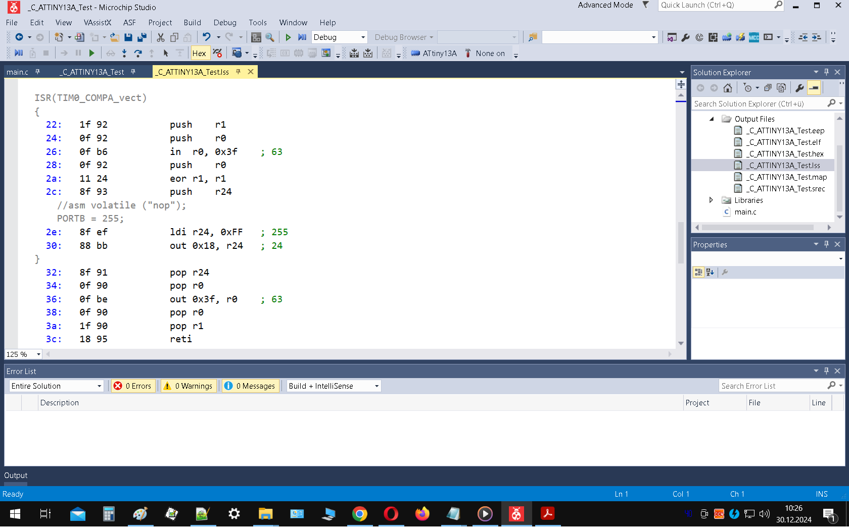

Stapel richtig benutzen, das Retten der Register über Register macht man
nur in Ausnahmefällen und 64 Bytes SRAM sollten laut Datenblatt bei
diesem Baby-µC vorhanden sein, sonst wird man bald schnell in Teufels
Küche kommen. Hier ist es sogar so, dass man in den beiden
Interruptroutinen gar nichts retten müsste, weil SBI und CBI weder Flags
noch Arbeitsregister beeinflussen – man sollte es sich aber von Anfang
an angewöhnen, es richtig mit Stapel zu machen, denn dabei lernt man die
richtige Schreibweise des Pro- und Epilogs, die ja – wie bei einem
Kartenstapel – in umgekehrter Reihenfolge vollführt werden muss, damit
am Ende alles wieder an seinem Platz ist. Ferner macht man sich mit
µControllern mit so kleinen Ressourcen in der Regel das Leben selbst
unnötig schwer – in PDIP8 gibt es z.B. auch den ATTINY85, mit dem man
weniger komische Akrobatik wegen Ressourcenmangel vollführen muss.

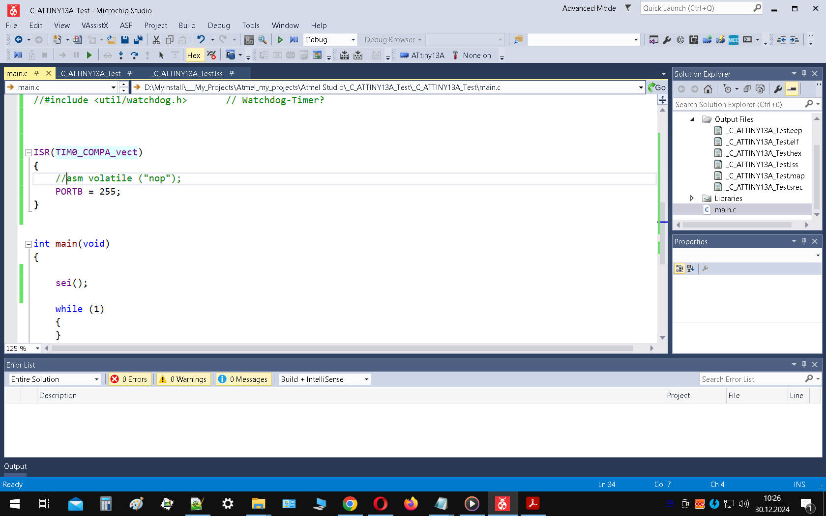

> Wenn man erst mal die Grundlagen kennt (...)
Das mit dem richtigen Gebrauch des Stapelspeichers sind Grundlagen, die
man sich unbedingt zuerst aneignen sollte, und Du hast einfach nur
Glück, dass es bei den AVRs per default keine verschachtelten Interrupts
gibt, also wo innerhalb eines Interrupts ein weiterer ausgeführt werden
kann, denn dann wärst Du mit dieser Methode Register zu retten bereits
geliefert. Wenn man nicht weiß, wie es geht, kann man sich auch das vom
Compiler generierte anschauen (im Anhang ein Beispiel), es gibt auch
genügend Beispiele im Netz. Leider auch falsche – irgendein Guru macht
etwas vor und alle ahmen und vervielfältigen seinen Blödsinn kritiklos
nach – das Forum ist leider auch damit verseucht bzw. davon betroffen.

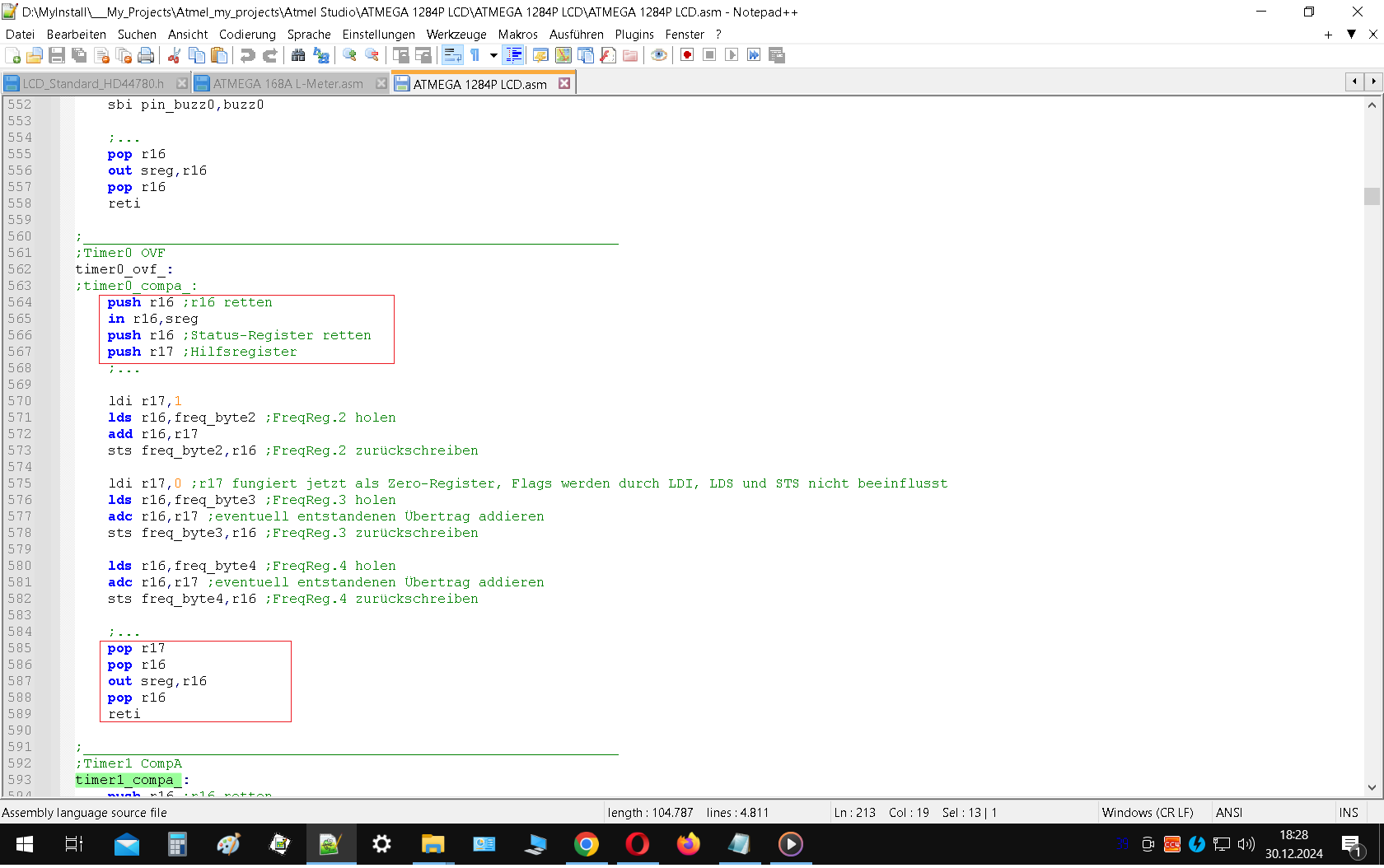

von Gregor J. (Firma: Jasinski) (gregor_jasinski)
Hier noch ein Beispiel wie ein Mensch es schreiben würde, weil ein
Compiler in der Regel immer einen unnötigen Überhang mit Null-Register
etc. generiert – wenn man es selbst in Assembler schreibt, rettet man
nur das, was auch wirklich in der Interruptroutine angefasst wird (und
das ist ja bekannt, weil man es selbst schreibt), in der Regel also das
Statusregister und die Register, die man verwenden möchte – je weniger
man braucht, desto besser für die Performance und den Speichergebrauch,
denn es wird alles auf dem Stapel abgelegt und später in umgekehrter
Reihenfolge wieder dort abgeholt – nach dem Verlassen der ISR muss alles
wieder so hergestellt worden sein, wie es vor dem Einsprung der Fall
war. Da es bei diesen AVRs keine expliziten PUSH/POP-Befehle für das
Statusregister gibt, muss das über ein Hilfsregister erledigt werden –
dieses Hilfsregister muss dementsprechend vorher gerettet werden und
beim Epilog muss das entsprechend wieder alles umgekehrt gemacht werden.
Und wie ich bereits sagte, bei CBI und SBI bräuchte man eigentlich gar
nichts retten, denn es sind sehr besondere Befehle, obendrein ist der
Zugriff auch noch atomic (unteilbar), also extrem wichtig und nützlich.

Ja, stimmt. Mir hat einfach das "ODER" gefehlt, welches Du in Deinem
Posting weiter oben genannt hast. Ich bin halt davon ausgegangen, daß
ich den Pin per sbi/cbi auch im genannten ctc-Mode setzen oder löschen
kann. Ich habe mich wohl geirrt, aber jetzt weiß ich's.
Wobei das Beispiel offenbar mit einem total veralteten Compiler (v7 oder
älter) erstellt wurde und viele unnötige Instruktionen enthält. Ab v8
(Release 2018) ist das nicht mehr der Fall.
Das spielt keine Rolle, denn es geht darum zu zeigen, wie und was der
Compiler macht, dass er die Register über den Stapelspeicher rettet, und
richtig/konsistent ist es trotzdem, was der Compiler gemacht hat, egal
wie viele unnötige Instruktionen hinzugefügt werden, was ich übrigens
auch erwähnt habe, dass er das macht. Die Menge des Überhangs hängt auch
immer davon ab, welche Optimierungsstufe man gewählt hat, was genau man
in der ISR macht und wie umfangreich das ganze Programm selbst ist. Fürs
Verständnis und zum Lernen ist das zweite Beispiel angefügt, wo gezeigt
wird, wie ich es mit dem Statusregister und zwei Registern gemacht habe,
weil ich auch nur zwei Register in der ISR benutze – man macht es in der
Regel so, dass die Register immer wieder für verschiedene Aufgaben
benutzt werden, um deren Anzahl insgesamt zu minimieren, denn dann wird
es performant und man geht nicht so in die Tiefe mit dem Stapelspeicher,
denn auch jede Subroutine bewirkt das, und wenn die Subroutinen auch
noch verschachtelt werden, addiert sich alles zu einem Gesamtgebrauch,
der bei einem kleinen SRAM, wo auch noch von unten nach oben Variablen
platziert werden, zu Problemen führen kann, wo es dann bei zu großer
Stack-Tiefe unglücklich zusammenlaufen kann.

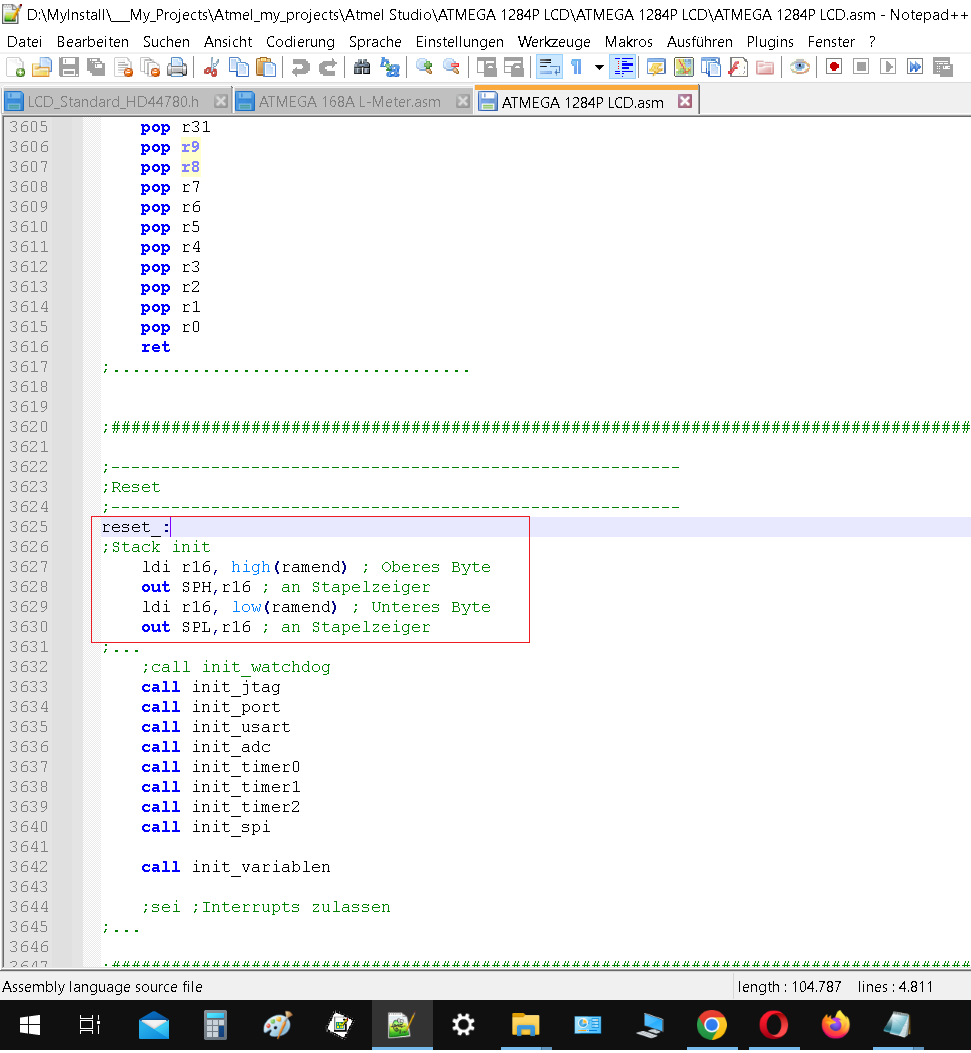

Stephan E. schrieb:
> Auch das ist richtig. Und ja, ich bin schon über einen nicht
> initialisierten Stackpointer oder ein vergessenes "pop" am Ende der
> Routine geflogen.
Der Stackpointer muss immer als erstes initialisiert werden (Beispiel
von mir mit einem 16-Bit langen Pointer als Screenshot), das ist quasi
der Startschuss im Programm, die Anzahl der PUSHs und POPs muss immer
gleich sein und die Reihenfolge (wie bei einem Kartenstapel) in der ISR
auch immer umgekehrt gemacht werden, damit alles am Ende passt, weil
jeder Fehler sofort zum Absturz oder einer Fehlfunktion führen wird –
das macht man aber mit dem Stapelspeicher seit mindestens 50 Jahren bei
quasi allen Mikroprozessoren so, denn genau dafür wurde er von den
Ingenieuren entwickelt und genau deswegen gibt es bei µControllern in
der Neuzeit auch die entsprechenden Instruktionen im Befehlssatz und
genau deswegen macht auch der Compiler davon Gebrauch. Wenn man es
einmal richtig verstanden hat, ist es im Grunde genommen relativ einfach
und man kann auch das schon einmal richtig Geschriebene in den eigenen,
neuen Assemblerprojekten immer wiederverwenden, ggfs. auch leicht
erweitern – das Muster ist immer gleich und man muss das Rad nicht immer
wieder neu erfinden. Den Stapelspeicher kann man übrigens auch lokal und
temporär als Zwischenspeicher benutzen, wenn es mit den Registern eng
wird oder man Parameter an Subroutinen übertragen möchte; auch innerhalb
von Subroutinen, um die Registerinhalte nicht zu zerstören – nach dem
Gebrauch muss aber auch hier alles wieder konsistent in puncto Stack
sein.

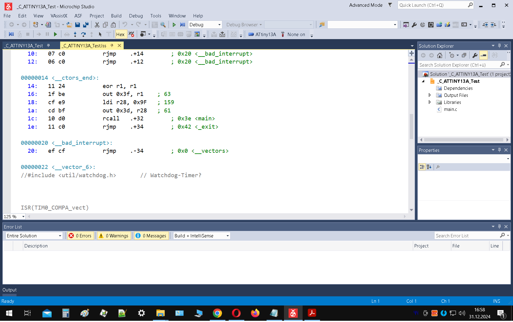

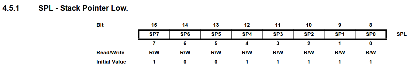

von Peter D. (peda)
Nö, das war ganz früher mal 1997 bei den allerersten AT90Sxxx nötig.
Selbst beim alten ATtiny13 zeigt er schon richtig auf 0x9F.
von Peter D. (peda)
> Einfluss mehr.
Dafür gibt es auch die Bits FOC0A, FOC0B. Damit kann man ein sofortiges
Compare Match erzwingen und so die Ausgänge setzen. "The OC0A output is
changed according to its COM0A1:0 bits setting."
von S. L. (sldt)
Aber auch z.B. noch beim ATmega16 und dessen Geschwistern (ATmega32,
ATmega8).

von Johann L. (gjlayde) Benutzerseite
Gregor J. schrieb:
> selbst der Compiler macht das [...] beim Start.
Nitpick: Der Startup Code der AVR-LibC setzt SP nicht ans Ende des
internen RAMs, sondern auf den Wert des Symbols __stack (welches
wiederum den default Wert auf das Ende des internen RAMs hat).
Das ist der Grund, warum SP auch auf solchen Devices initialisiert wird,
deren Hardware den SP nach einem Reset aufs RAM-Ende initialisieren: Der
Anwender behält die Möglichkeit, __stack passend zu setzen.
