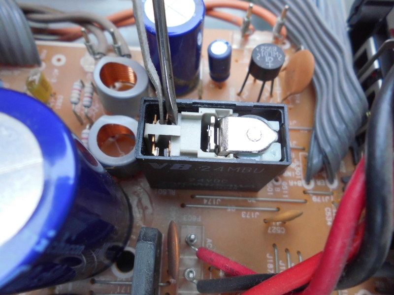

Hallo allerseits,
ich wollte mal in Fotos zeigen, wie man die üblen Wackelkontakte an
einem Lautsprecher-Ausgangsrelais beseitigen kann, wenn man leicht dran
kommt, ohne Löten.

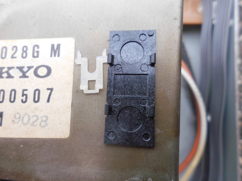

Das Gehäuse des Relais hat oben eine Deckel, der nur eingerastet ist.
Mittels feinem Schraubendreher lassen sich die Schnapper entriegeln und
der Deckel danach abnehmen. Sodann ist der Machanismus von oben
zugänglich. Nur ist dieser Kunststoff-Hebel noch im Weg, um an die
Kontakte zu kommen. Dort wo die Wippe sich befindet, läßt er sich
aushängen und nach oben klappen. Danach kann man ihn in Richtung Spule
aus den Ösen der beiden Kontakte heraus ziehen. Zum Wiedereinbau dann
entsprechend einsetzten und wieder einrasten.

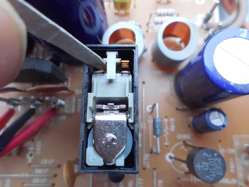

Wenn die Kontake zugänglich sind, lassen sie sich mit einem schmal
ausgeschnittenen Stück Karton und vielen Reibe-Bewegungen reinigen und
von Staub und Oxyd befreien.
Das Gerät spielte in den letzten zwei Jahren nur unwillig auf beiden
Kanälen, laut stellen war nötig, manchmal mußte man öfters einschalten,
um Kontakt zu bekommen. Zuletzt kam gar nichts mehr. Zumindest beim
ersten Test nach der Reinigung spielt es ohne Wackelkontakte
einwandfrei.
Zum Glück funktionieren die mickrigen Schaler für A und B an der Front
noch gut.
In diesem Fall handelt es sich um einen Onkyo TX-7720-Receiver mit
STK-Modul als Stereo-Endstufe. Die Fernbedienbarkeit auch des motorisch
angetriebenen Lautstärke-Stellers sowie passender über RI
angeschlossener Geräte fasziniert mich immer wieder.

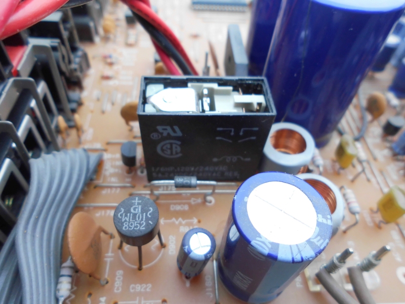

Es gibt andere Bauformen der Relais, bei denen die Schnapper unten sind
und man kaum dran kommt, um den Deckel abnehmen zu können, wenn man
nicht auslöten möchte. Bei anderen Konstruktionen kommt man auch bei
abgenommenem Deckel nicht an die Kontakte. Dann ist neuer Ersatz fällig.

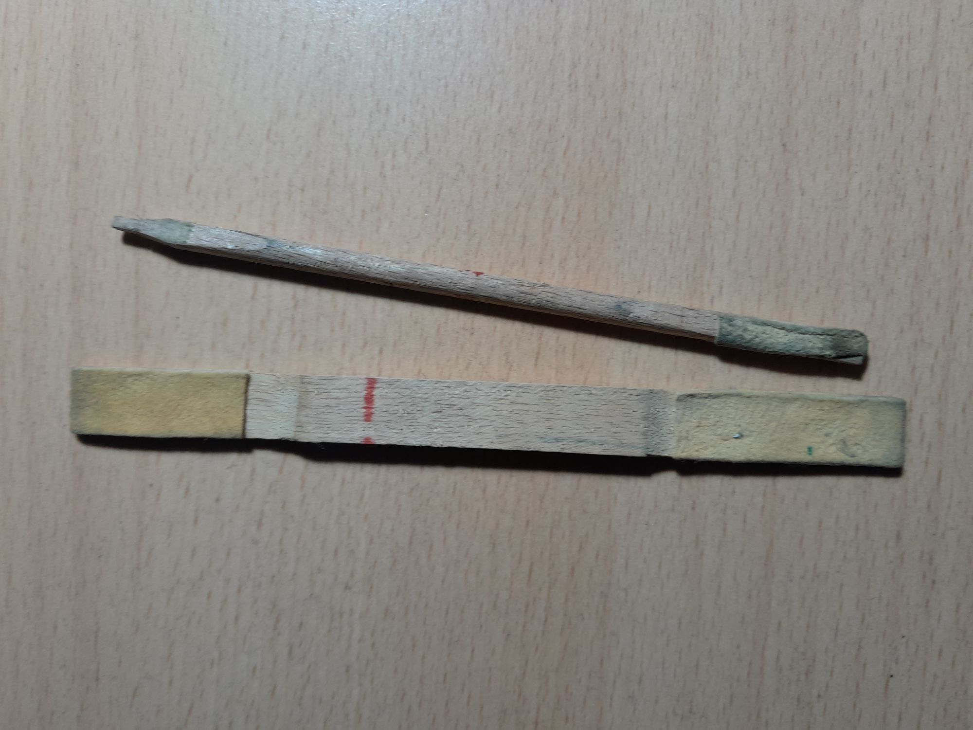

von Uwe B. (uwebre)
Peter D. schrieb:
> Vorzugsweise schneidet man Fensterleder in dünne Streifen und zieht
> diese durch den angedrückten Kontakt.
Ja, Leder. Auf dem Bild die wichtigsten Werkzeuge für die Wartung von
Siemens Telefonanlagen noch in den 80ern.
(Erbstücke von einem leider verstorbenen Freund und Kollegen)
Uwe

Die, denen ich mal bei einem Besuch beim Hebdrehwählerreinigen über die
Schulter geschaut habe, hatten Holzstäbchen, die mit Leder besetzt
waren.

Die Bilder zeigen doch ein Relais mit einfachen Hochstromkontakten wie
sie auch im 12Volt Kfz Bereich vorkommen. Keine edlen "Knöpfe" mit
Beschichtungen. Diese Art Kontaktmaterial ist zwar für hohe Ströme gut,
aber ein Abbrand führt unweigerlich zu einem erhöhten Widerstand bis hin
zur Bildung von Kratern/Hügeln die einen flächigen Kontakt völlig
unterbinden.
Daher sehe ich die Beseitigung der Ablagerungen/Hügel/Krater als
legitimes Mittel zur Wiederherstellung der Funktion. Auch wenn das nicht
ewig halten wird, meist überlebt es dann aber die jetzt noch
vorhersehbare Nutzungszeit.

von Peter D. (peda)
Hier noch eine dauerhafte Lösung dafür:
https://www.amp-master.de/home/leistungen/elare/
Falls mein TX-8050 mal rumzuckt, werde ich mir sowas basteln (Material
~20€).
Bisher läuft er aber. Ich lasse auch regelmäßig die Woofer etwas
arbeiten.
