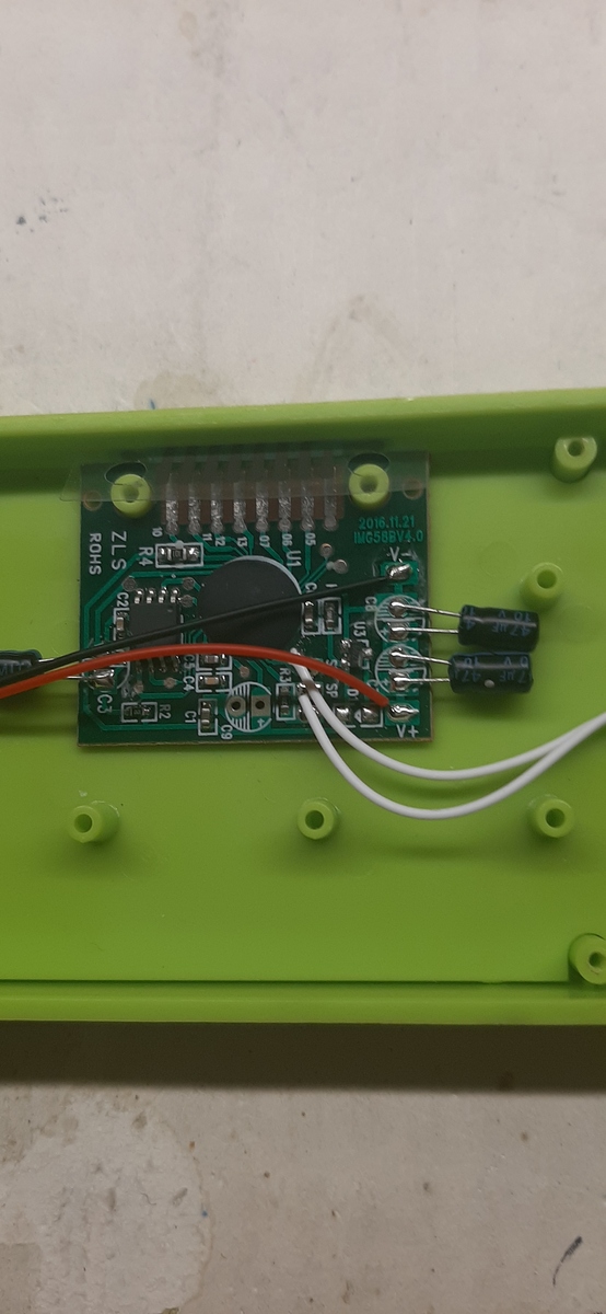

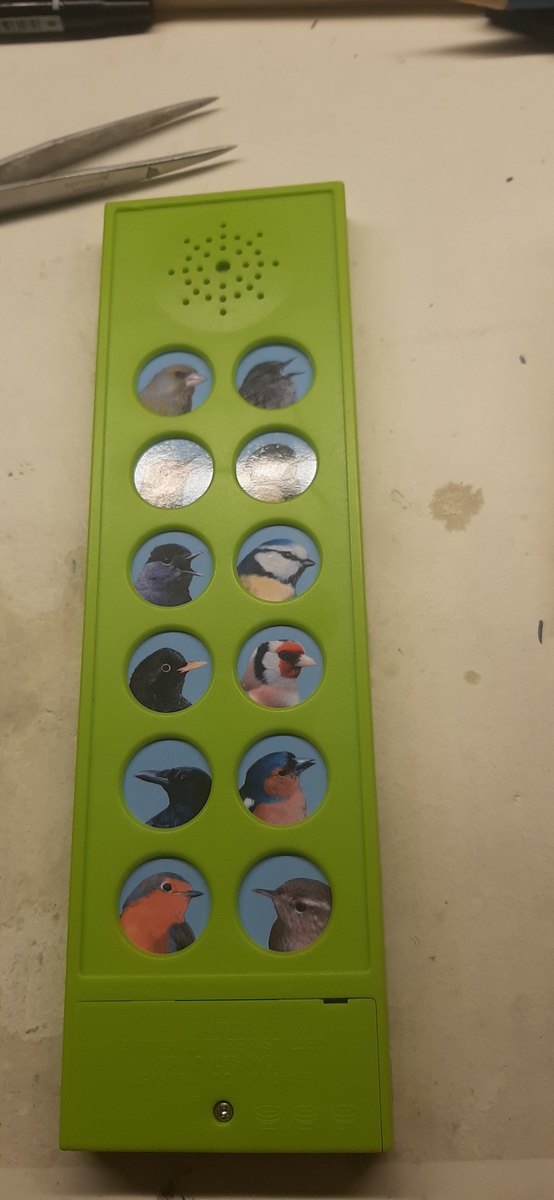

In diesem Kinderbuch befindet sich eine Platine mit zwölf Vogelstimmen
die durch eine bebilderte Tastatur auf der Vorderseite jeweils abgerufen
werden
können.
So weit so gut,jetzt kommt das eigentliche Problem!

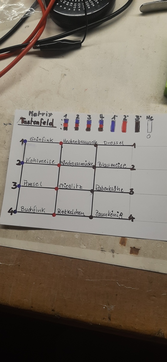

Auf dieser Platine befinden sich insgesamt acht Kontakte für die Matrix
der Tastatur,wobei einer der Kontakte nicht beschaltet ist.
Es bleiben insgesamt sieben Kontakte,davon sind die ersten vier in
Verbindung  mit einer der drei restlichen Kontakte jeweils insgesamt
zwölf Vogelstimmen ab.

Ich werde dann Anschließend noch eine Skizze der Kontaktbelegung der
Matrix
mit den Vogelstimmen einstellen.

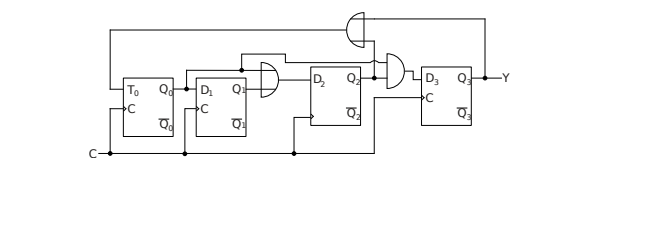

Ein linear rückgekoppeltes Schieberegister ist sicher ein für die Zwecke
brauchbarer Zufallsgenerator. Kannst JK- oder noch einfacher,
D-Flip-Flops nehmen. Wie gesagt, müsste ich selbst erst raussuchen, wie
die Teile heißen. Angehängt ein Beispiel zur Verschaltung. Ein paar
Gatter brauchst du auch.
Außerdem etwas zum Entprellen des PIR mit sehr langer Zeitkonstante (ca
1min). Dessen Ausgang wird der Takt der Flip-Flops.
Die Analogschalter hängst du über einen 4-Bit Decoder an das
Schieberegister.

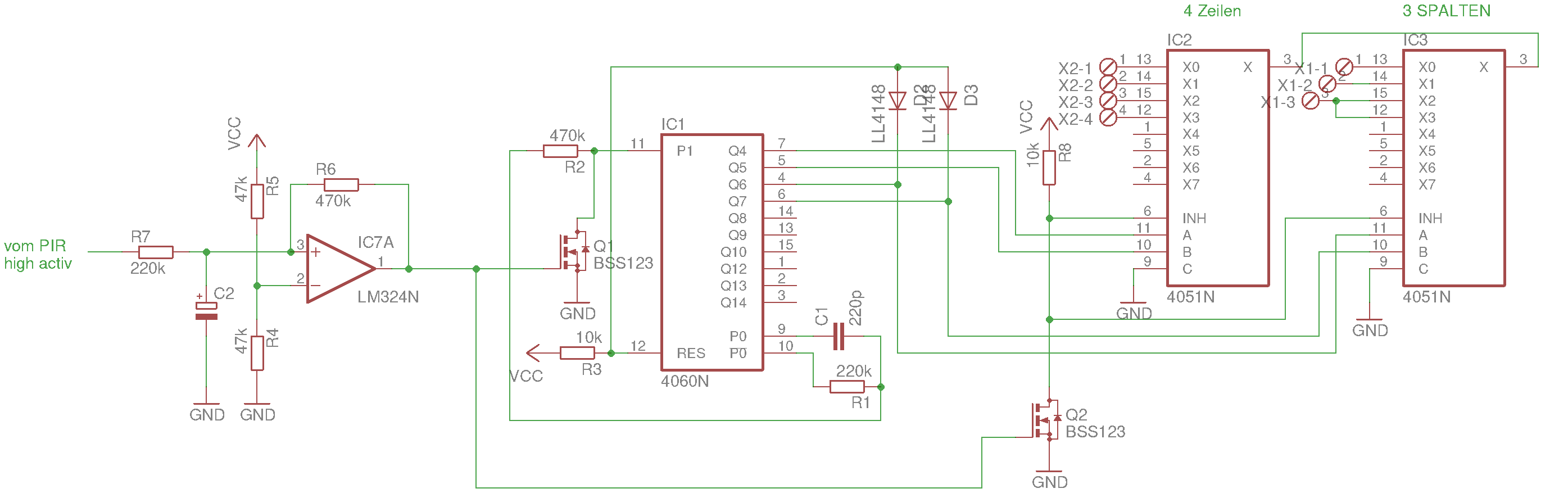

Wenn es denn eine verdrahtete Lösung sein muss, würde ich mit zwei 4051
Analog-Multiplexern die Matrix simulieren. Je einer für Zeilen und
Spalten, die Common-Pins verbunden. Dann einen Modulo-12-Zähler, der von
einem Oszillator im kHz-Bereich getaktet wird. Je 2 Bit gehen an einen
der 4051. Wenn das Signal vom PIR kommt, wird der Zähler gestoppt und
die 4051 werden enabled.
von Wulf D. (holler)
Auch nicht schlecht, spart etliche Logikbausteine.
Aber eine Langzeit-Entprellung muss auf jeden Fall her, sonst wird das
Kätzchen kirre, wenn bei jeder Bewegung der Vogel wechselt.

Ich habe in meiner Eile total vergessen,die Spannungsverhältnisse an der
Matrix Tastatur,bzw.der Kontaktierung der Platine zu erwähnen.
Das Ruhe Potential an den Kontaktierungen 1,2,3,4 beträgt bei einer
Betriebsspannung von 5 Volt ca. +3,5 Volt und an den Kontaktierungen
1'2'3'gegenüber der Versorgungsspannung Minus (GRD) 0 Volt,die Kontakte
1'2'3' haben untereinander keine nennenswerte Verbindung.
Der max.Widerstand zum auslösen einer der Vogelstimmen darf 20 KOhm
nicht
überschreiten.

Anbei ein Konzeptvorschlag wie man das nur mit CMOS Logikbausteinen und
einem Operationsverstärker angehen könnte. Orientiert sich an Marios
Vorschlag.
Ist aber keinesfalls eine fertige Bauanleitung. Schon ob der
Schmitt-Trigger mit dem rückkoppelten OP so funktioniert müsste man
ausprobieren. GGf doch einen moderneren rail-to-rail-OP nehmen.
Kennst Du LT-Spice? Ein kostenloses Tool für Analog-Simulationen,
bestens hierfür geeignet die Funktion zu testen, ohne dass man Löten
muss.
Außerdem stoppt der "Tastendruck" nicht bei ständig aktiven PIR-Signal.
Ansonsten würde es vermutlich ständig zwitschern, wenn der Stubentiger
länger am Platz ist.
Mit einem zweiten Zähler oder auch analog könnte man das erweitern.
