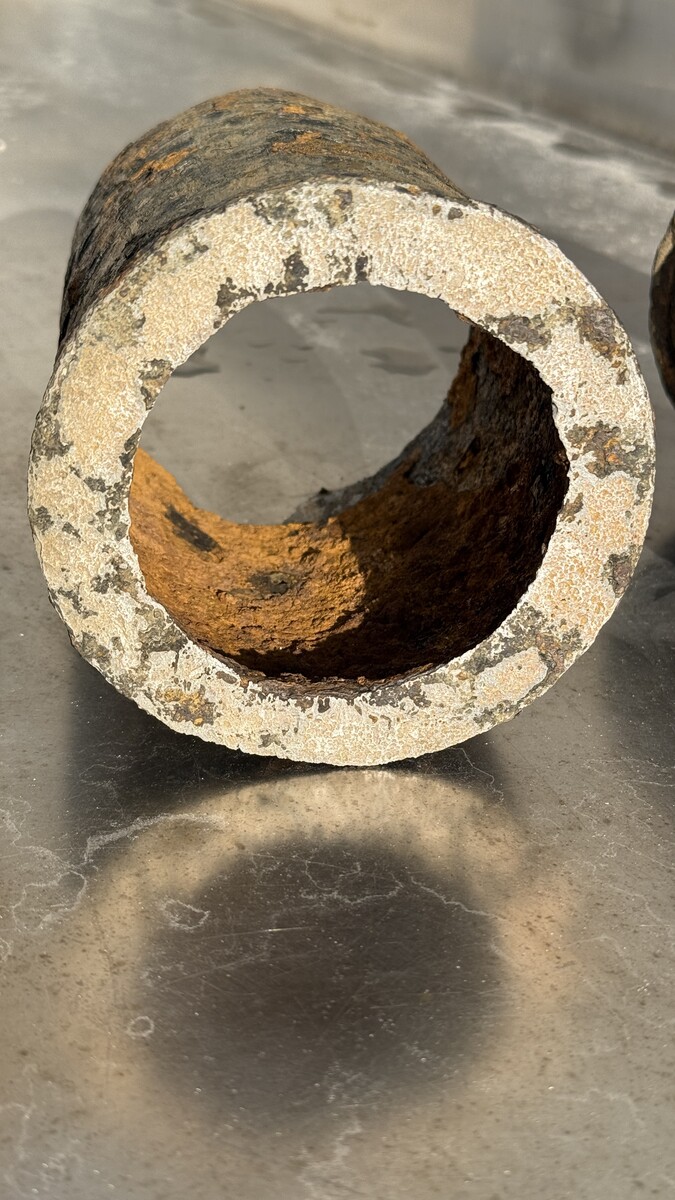

Wie bekomme ich diese heftigen Rostanlagerungen runter? Das ist nicht
nur einfacher Rost sondern sehr dicke Krusten verockerten Materials. Das
Zeug lag 80 Jahre im Boden und wurde vor drei Wochen vom
Kampfmittelräumdienst als großer Haufen Schrott hinterlassen.

Das ist eine sehr seltene (abgefeuerte) Kartusche eines LG40.
Tatsächlich ist so etwas zu oft im Schrott verschwunden so daß kaum noch
Exemplare vorhanden sind. Das Ding (und seine Brüder) soll evtl. im
Museum in einem Diorama verwendet werden.

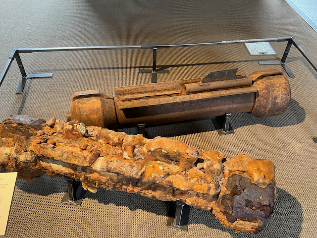

von Hans (ths23)
Frag dort https://museum-peenemuende.de mal nach, wie die das machen.
Auf dem Bilde sieht man schön voher/nachher.
von Thomas R. (thomasr)
Auch eine Idee, danke. In diesem Bild ist übrigens auch ein Teil zu
sehen das sonst nach Fund oft einfach verschrottet wurde: ein
Mitnehmerkolben einer V1 Startrampe. Die Dinger flogen in Peenemünde
einfach ins Meer und konnten wieder verwendet werden. Wurden sie nicht
direkt gefunden verblieben sie im Meer. Offensichtlich war es dem Museum
wichtig genug um es gründlich zu reinigen. Und wir wollen dasselbe für
das Museum in Hürtgenwald.

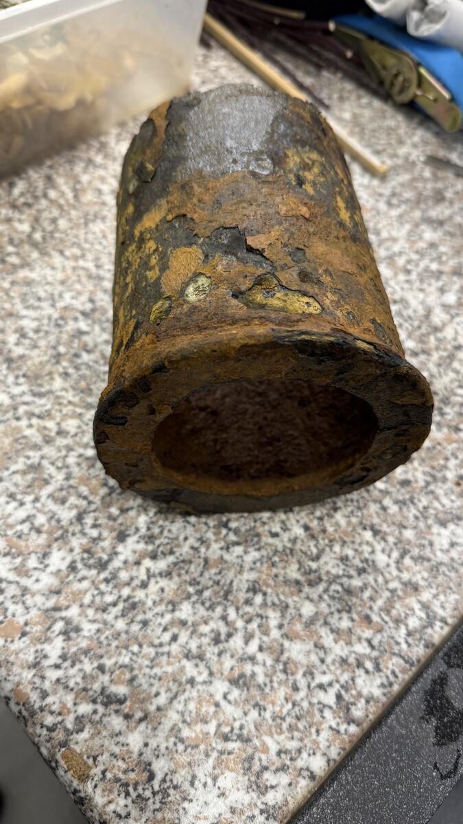

von C. D. (derschmied)
Mario M. schrieb:
> Manche schwören ja auf elektrolytische Entrostung.
Jepp, kann ich bestätigen. Ist in 5 min allerdings auch nicht getan, da
braucht es schon mehrere Tage. Und Du brauchst irgendein Stück Blech als
Opferanode.
Ein wenig schwierig ist die Innenseite, da kann der Strom nicht wirklich
angreifen. Mit einem Stück Rohr o.ä. lässt sich die Anode aber auch dort
hinein verlängern. Kurzschluss aber vermeiden...!
Stromquelle bei mir ein altes, analoges Einhell-Batterie-Ladegerät.
12V/8A. Soviel wirst aber nicht brauchen, 1-2A ist ausreichend. Alles in
einen großen Eimer hängen, mit Wasser bedecken. Strom anschließen,
danach durch einrühren von Abfluss-Reiniger den Strom auf 1-2A
einstellen. Brille und Handschuhe nicht vergessen. An irgendeiner
kleinen Stelle wirst aber vorab mechanisch den Rost abnehmen müssen um
elektrischen Kontakt herzustellen, Rost isoliert. Minus ans Werkstück.
Nach 24 Std herausnehmen, mit der Drahtbürste unter fließend Wasser
abschrubben. Vorgang wiederholen bis das Ergebnis passt. Grobe
Rostplatten lassen sich nach 1-2 Tagen gut mit einem alten
Schraubendreher abhebeln.
Nicht ungeduldig werden! Ich habe schon etliche vergleichbare Stücke auf
diese Weise entrostet, es braucht nur Zeit. Im Anschluss sind
eingeschlagene Buchstaben, Schriften udgl. wieder gut erkennbar.
Wennst Fragen hast, dann frag...

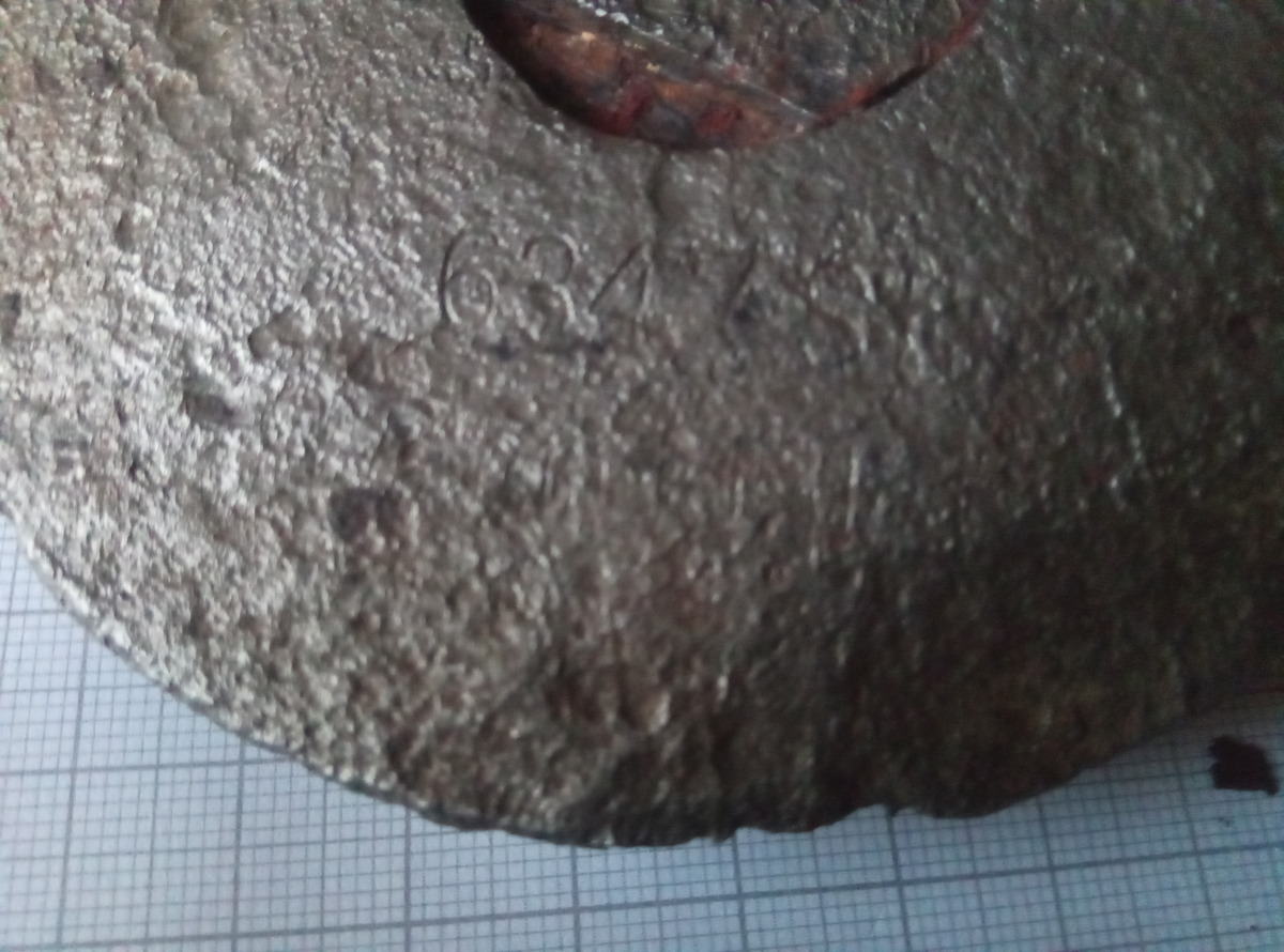

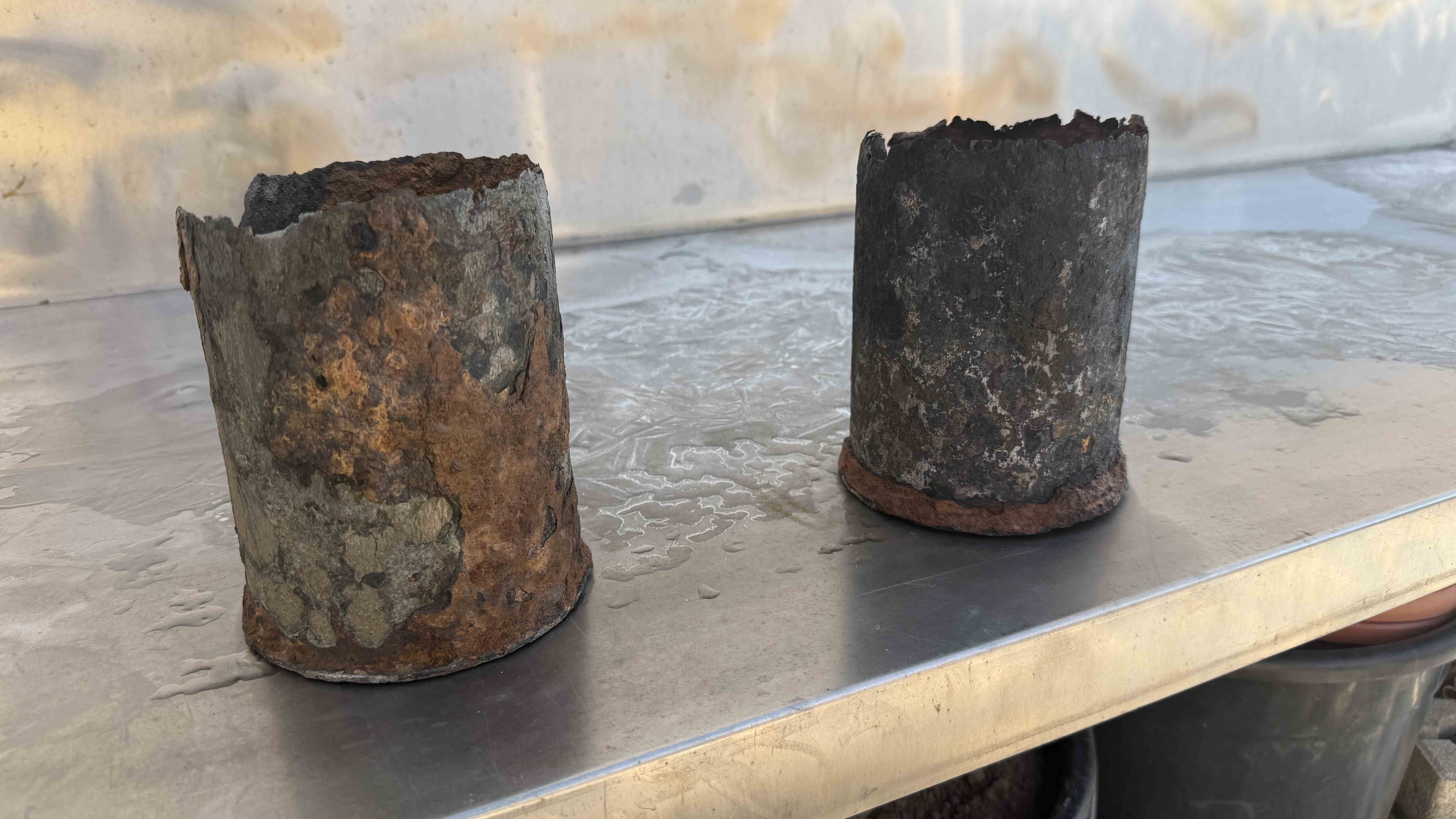

von 🍅🍅 🍅. (tomate)

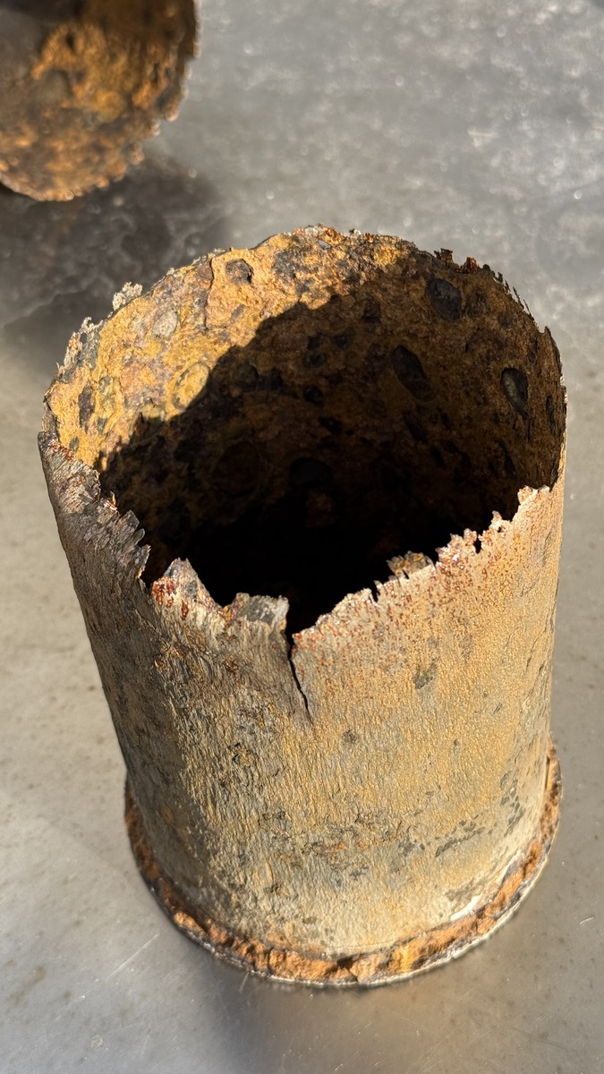

Ben B. schrieb:
> und ich zweifle auch dran, daß man da nach der Entrostung noch lesbare
> Prägungen usw. dran findet.
Auf dem Bild der Hülsenboden einer 8.8 Flak-Granate, abgerissen durch
Explosion. Verweildauer im Erdreich ca. 80 Jahre. Wurde im Zuge von
Bauarbeiten vom Kampfmittelräumdienst geborgen und als nicht mehr
gefährlich zum Stahlschrott gegeben.
Auf dem Bild nicht so deutlich erkennbar die Prägung 6347 ST
Meine Kamera gab nicht viel mehr her, Neugierige können sich mit diesem
Code im Netz auf Bildersuche machen.
Was der Rost zerfressen hat lässt sich freilich nicht mehr
herbeizaubern, und die Oberfläche gleicht einer Kraterlandschaft.
Dennoch lassen sich nach dem Entrosten diverse Feinheiten sehr gut
erkennen, der noch metallische Grundwerkstoff wird nicht zerstört.
Persönlich interessiert hat mich an diesem Teil nur ob das Verfahren
taugt oder nicht, und ich muss sagen: JA, ES TUT. Am Fundstück hat
ursprünglich nur der Außendurchmesser auf den möglichen Inhalt
hingewiesen, das Teil von Thomas R. ist dem entgegen vergleichsweise gut
erhalten.
Meines ist nicht mehr existent, mittlerweile im Hochofen gelandet.
Neugier gestillt.
Ein Aber gibt es dennoch:
Es macht elend Schweinkram, Rost & Bodenanhaftungen verwandeln sich in
eine stinkende, schwarze Pampe die mit NICHTS mehr von Textilien sich
entfernen läßt. Also: Alte Klamotten, und raus ins Freie.

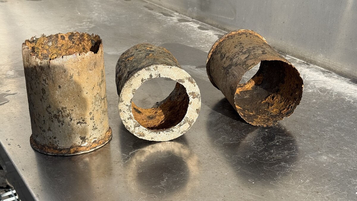

Ansicht von hinten, letzte Kleinigkeiten noch herauszupopeln war ich zu
faul. Erkennbar ist aber, das bei Hinterscheidungen die Elektrolyse
wirkungslos wird.

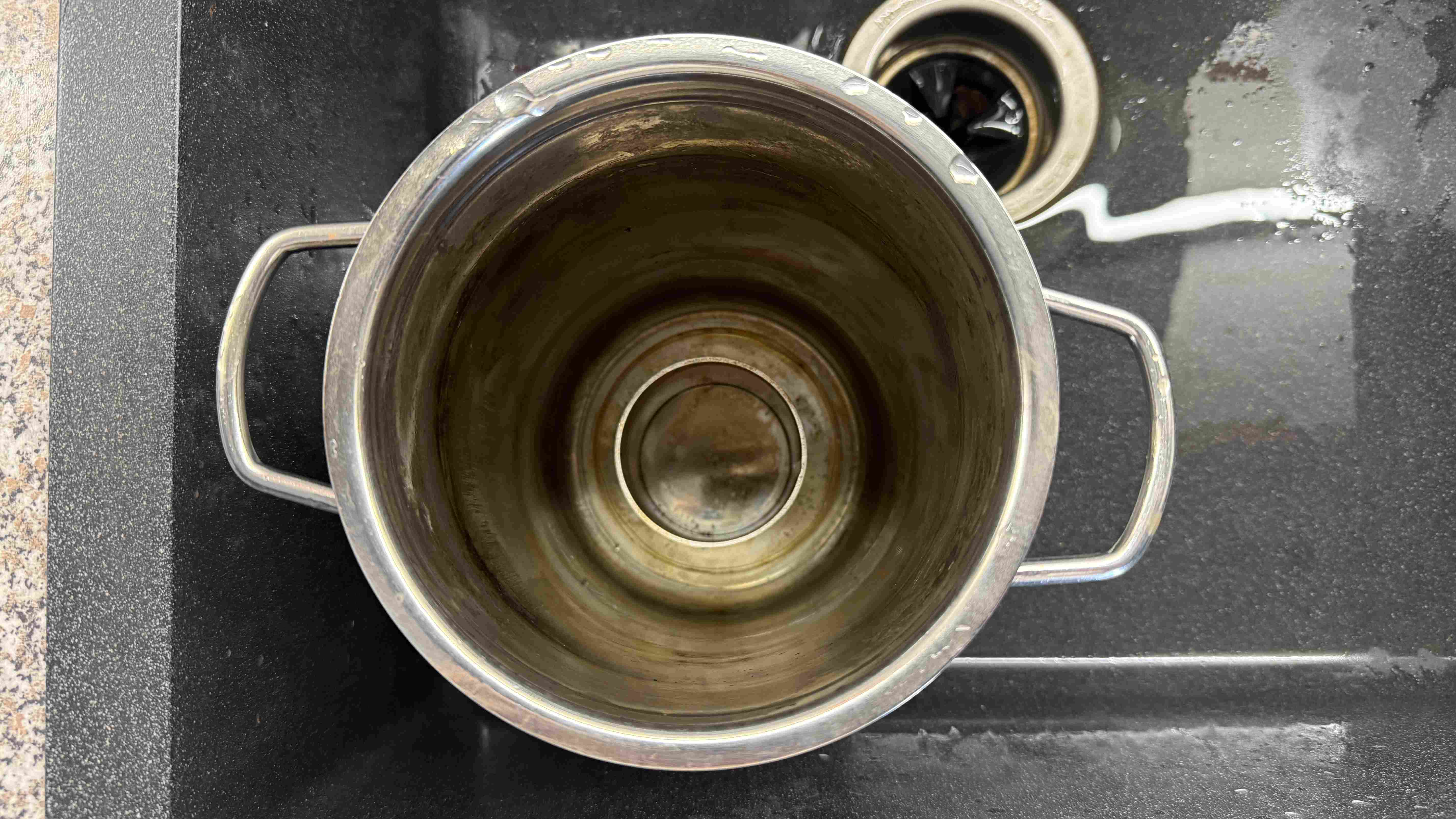

Ein gebrauchter Spargeltopf ist bei ebay geordert (als Behälter und
Anode). Da dürfte die Hülse reinpassen, ggf mit einem Stück
Edelstahlrohr innendrin (um auch die Innenseite bearbeitet zu bekommen).
Ätznatron steht kiloweise zur Verfügung, auch das potente 12Volt
Netzteil ist schon da.
Das Ganze dann draußen unter einer regensicheren aber sonst gut
belüfteten Abdeckung (mögliche Knallgasbildung!). Wird wohl noch eine
Weile dauern, der Topf kommt erst Anfang der Woche. Ich werde berichten.
Thomas R. schrieb:
> Spargeltopf
Pragmatisch, praktisch, gut!

Kriegsgerät aus Stahl oder Guss(Stahl). Also weit dauerhafter, härter.
Meine Fotos weiter oben lassen das gut erkennen, trotz der 80 Jahre im
Boden ist selbst der Hülsenrand noch vorhanden. Man bedenke, dass der
Rest der Hülse durch den Druck der Explosion vollständig zerrissen
wurde.

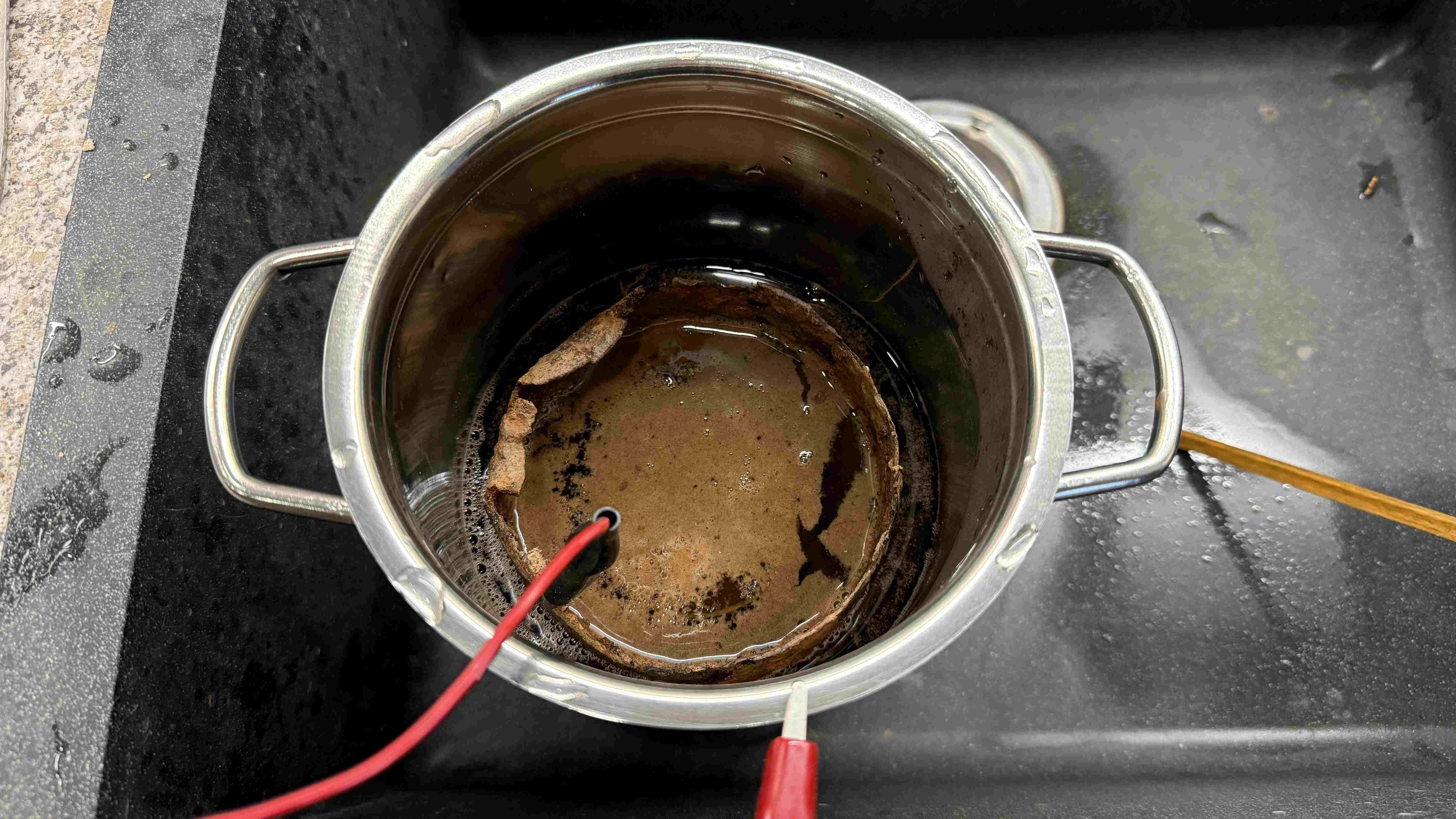

von Torsten B. (butterbrotstern)
> auch das potente 12Volt Netzteil ist schon da.
In einem der oben genannten Videos wird mit einer großflächigen
Edelstahlanode und sehr geringem Strom (Stromdichte) und mit viel Zeit
gearbeitet. Das hat den Vorteil, dass der Edelstahl und seine giftigen
Bestandteile (Chrom) nicht in Lösung gehen.
Versuch macht kluch. Einfach Versuche mit alten rostigen Gegenständen
anstellen.
Bei den elektrischen Verbindungen darauf achten, dass keine anderen
Metalle wie Messing oder Kupfer nass werden (den Elektrolyten berühren).
Diese würden ebenfalls in Lösung gehen und sich auf die Kathode ablagern
und nach der Elektrolyse schnell Lokalelemente bilden, also wieder
rosten.
Also zum Verbinden Eisendraht nehmen.
Den Stromdichte kann man über die Elektrolytkonzentration, den Abstand
der Elektroden und die Spannung einstellen. Also darauf achten, dass
auch in Hohlräumen ein Anodenteil hineinragt.
Es sprudelt!

von Gerhard O. (gerhard_)
Thomas R. schrieb:
> Es sprudelt!
Genau wie bei mir. Aufpassen: das zu entrostende Teil muß Minus
Polarität haben und die Anode an PLUS.
Gesprudelt hat es bei mir nicht. Nur viele kleinste Bläschen an den
Roststellen. Wo kein Rost vorhanden ist, sieht man keine
Bläschenenstehung. Die Bläschen entstehen in rascher Folge.
Wieviel Strom fliesst? Bei mir waren es zwischen 2-5A.
Wie auf dem Bild: Minus an Plus und schwarz auf rot ;-)
Ich mußte mit dem NaOH sehr sparsam sein, wenige Körnchen genügten um
bei 12Volt auf ca. 6A zu kommen. Natürlich würde auch weniger Spannung
genügen aber das 12volt Netzteil war gerade da....
Spassvogel!
Man braucht nur ein zwei Teelöffel bei ein paar Liter Wasser. Der Strom
wird hauptsächlich durch die Fläche und Elektroden-Geometrie bestimmt.
Mit Wasser alleine, waren 0.24A feststellbar.
Nimm mal das Teil raus, spüle es ab und inspiziere es. An den
Roststellen bildet sich ein schwarzer Belag, Magnetit. Der muß
wegeschrubbt werden. Wenn Du Plastikstreifen damit beschichtest, kannst
Du damit Musik speichern:-)
Heute morgen:
Der Edelstahltopf war nur noch halb voll!!
Erst dachte ich das wäre "übergekocht" aber dann: ich wollte auch im
Inneren der Kartusche eine Elektrolyse haben und hatte da deshalb einen
Edelstahlring eingestellt der auf dem Boden des Topfes aufstand =
Kontakt. Leider wirkte das aber wohl wie eine Funkenerosion und hat den
Boden des Topfes durchbohrt. Ganz winzige Löcher, kaum sichtbar. Grr.
Nun muß ich erst einen neuen Topf finden.
Trotzdem war das Resultat zufriedenstellend, siehe Bild rechts.
Links das Ergebnis nach einer Nacht im Bad von Backyard Ballistic. War
heute morgen gefroren ;-) Auch nicht schlecht aber nicht ganz so gut wie
die Elektrolyse und verbraucht mehr Ressourcen (200gr Zitronensäure und
60gr NaOH).

Hallo Thomas,
So wie ich das Verfahren verstehe, hat Edelstahl bei dieser Art von
Elektrolytischen Verfahren nichts zu suchen. Die Anode, Dein Topf, soll
ideal aus reinem Eisen bestehen, wie z.B. gezogenes einfaches Eisenblech
oder zusammengeschaltete pure Eisennägel ohne Galvanisierung. Der
Behälter sollte nichtleitend sein. Die Anode wird ja durch den Prozess
beeinflusst. Bei mir zeigte sich ein starker gleichmässiger Rostanfall.
Ich würde auf alle Fälle mit einem Plastikbehälter arbeiten.
Ob Edelstahl hier Probleme prinzipiell verursacht, kann ich Dir leider
aus mangelndem Detailwissen nicht sagen. Es ist aber bestimmt am Besten,
nur mit dem reinen Basismetal zu arbeiten, wo die Anode aus Eisen
besteht. In den Referenzen wurde auch vorgeschlagen, elektrische
Verbindungen mit einfachem Eisendraht zu bewerkstelligen.
Chromhaltige Materialien sind extrem schädlich und erzeugen angeblich
sehr giftige Verbindungen im Elektrolyt. Da muß man aufpassen.
Wenn es richtig arbeitet, sind die Blasen extrem fein und zahlreich und
enstehen nur an den Roststellen. Wo kein Rost ist, gibt es keine
Gasbildung.
Gruß,
Gerhard
Gerhard O. schrieb:
> Hallo Thomas,
> Gasbildung.
Die Blasen wären eigentlich auch fein gewesen, nur war mir der Strom
herzlich egal weil das ganze draußen stattfand. Da ist die unmittelbare
Gefahr der Wasserstofferzeugung nicht vorhanden und daher habe ich
einfach ein "entbehrliches" 12Volt Netzteil verwendet mit dann ca. 6 A.
DAS gibt dann größere Blasen (den Wasserstoff/Sauerstoff).
Nach der Literatur ist die Anode aus irgendeinem leitfähigen Material,
also auch Edelstahl (hier vermutlich 1.4301 oder 1.4404) Der Lochfraß
war ausschließlich im Bereich des aufstehenden Ringes, nirgends sonst.
Ein klares Zeichen für Funkenerosion, nichts weiter. Der Rest des Topfes
war (nach dem Abwischen) sauber. Auch hat es keine Ablagerungen auf dem
Stahl der Kartusche gegeben, entweder blanker Stahl oder schwarzes
Magnetit.
Danke für den Hinweis mit möglichen Chromverunreinigungen. Das sehe ich
aber nach der Ansicht des Topfes als unwahrscheinlich an. Andere
Meinungen?
Natürlich kann ich den Topf als reine Anode in einem Kunststoffeimer
weiter benutzen aber mir kam es auf eine möglichst geringe Menge Lauge
an. Aber auch das ist ja jetzt nicht mehr so wichtig weil man wirklich
sehr wenig NaOH benötigt.
Derzeit geht es wegen Frost nicht weiter ;-))
@Thomas:
Magst Bilder vom Boden hier einstellen? Würd mich tatsächlich
interessieren.
Das Zwischenergebnis scheint mir gar nicht mal so schlecht, gut die
Hälfte ist schon blank. Nur: den Rost in der Kante zum Boden hin wirst
wohl mechanisch abtragen müssen, die Elektrolyse wird sich da nicht
hinzwängen lassen wollen. Geht mit Hammer und spitzem Körner /
Schraubendreher ganz passabel.
Hier mal ein paar Bilder. Eigentlich reicht mir das nun weil man
(leider) keine Stempelungen etc. wird erkennen können. Es fuchst mich
aber schon, daß man innen und in der Kehle nicht wirklich weiter kommt,
egal mit welchem Verfahren. Zum Schluß habe ich schon den Hammer benutzt
um große Placken Ocker/Rost abzuschlagen und die Kehle mit dem
Fliesenhämmerchen bearbeitet :-)

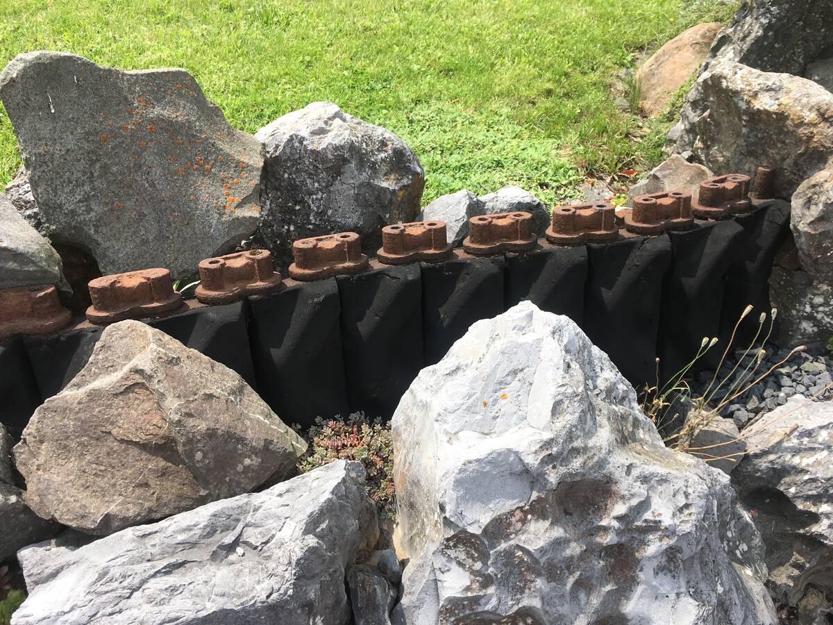

Und ein Bild um zu zeigen in welch "brisanter" Gegend wir hier sind: da
ist eine Sherman Panzerkette als Mäuerchen im Vorgarten keine
Besonderheit ;-)
In einem Buch
https://www.amazon.de/Feuerwerker-Namenlose-Helden-Bombenn%C3%A4chte-Tatsachenbericht/dp/B0029C19BQ
über Feuerwerker stand mal, dass Leute voll schmerzbefreit waren.
So wurde auf einem Bauernhof eine scharfe Granate gefunden,
die als Stopper für ein Scheunentor diente O_°
Was ist dagegen schon die Panzerkette :-]
Ja, tatsächlich schade. Hatte mir mehr erhofft.
Ich hab dem Ding ein wenig hinterher gegoogelt, viel ist darüber nicht
zu finden. Entwicklung & Produktion fanden mitten im Krieg statt, gut
mögllich dass Deine Exemplare überhaupt nicht bestempelt wurden.
Geschütz & Munition wurden unter enormen Leistungs- und Zeitdruck
entwickelt / produziert, und die Bestempelung ev. einfach auf den
Bakelit-Deckel verlegt, der die Öffnung im Boden verschlossen hatte.
Diente als Explosionsdeckel um Teile des Drucks in die entgegengesetzte
Richtung entweichen zu lassen, damit das Geschütz leichter und vor allem
rückstossarm wurde. Von diesen Deckeln wird nichts mehr übrig sein.
Aber immerhin bist jetzt eine ganze Ecke schlauer, zumindest was die
Sache mit den Entrosten anbelangt. Nur Versuch macht hier kluch, und ich
finde das Ergebnis in der Tat nicht ganz scheiße. Die Elektrolyse ist
ein recht guter Kompromiss zw. Chemie, grobem Werkzeug und forensischer
Akribie mit dem Mikroskop.
Abschließend kannst ja noch in eine Schüssel etwas (guten) Kaltentroster
geben und den Hülsenboden darin für etliche Tage bis Wochen baden. Als
direkten Vergleich, wer weiß was Dir in Zukunft noch alles vor die Füße
fällt...
