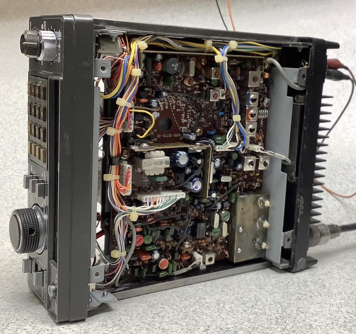

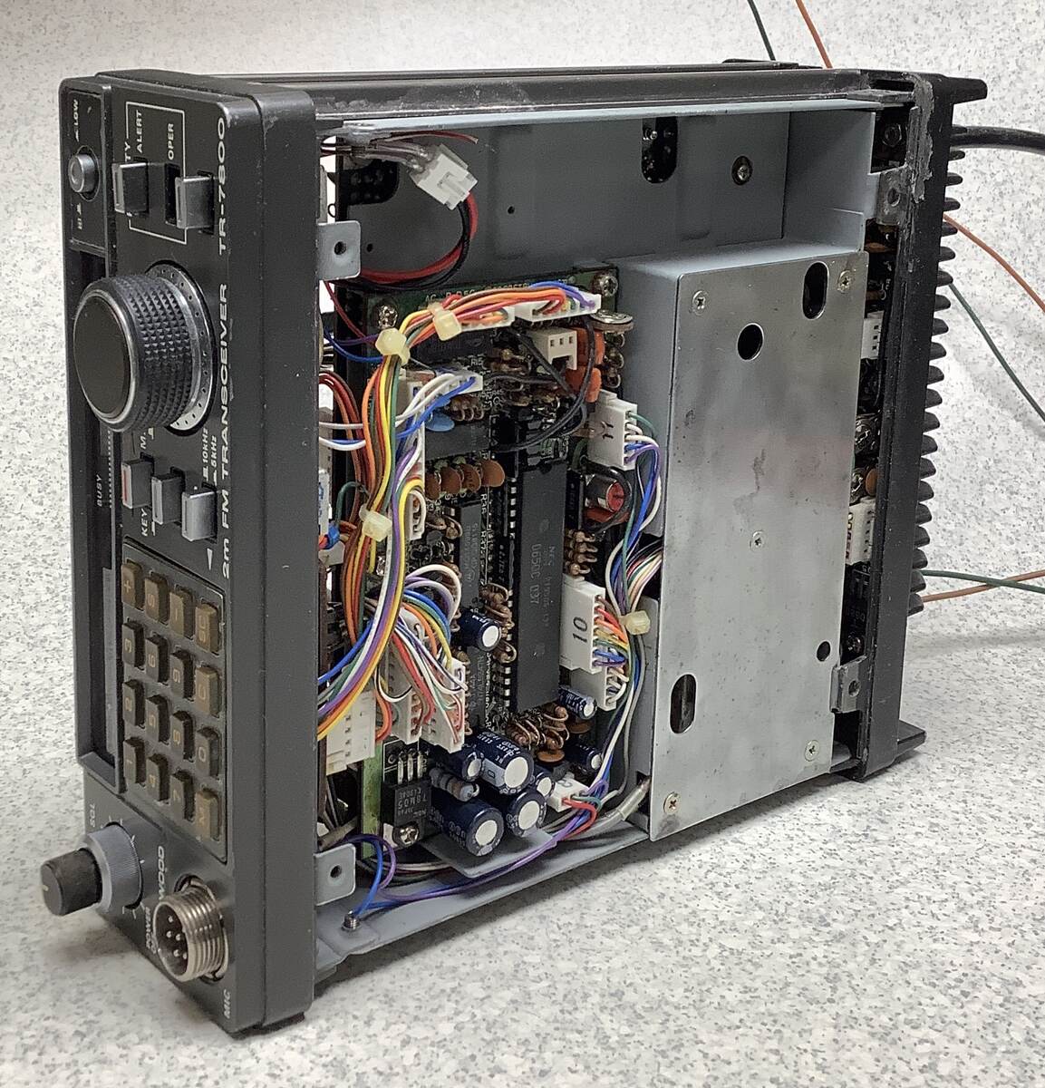

Ich zerlegte also das Funkgerät komplett in alle Einzelteile, so daß
alle PCB Baugruppen und Chassisteile sorgfältig inspiziert werden
konnten. Die Leiterplatten hatten teilweise eine Verschmutzung auf der
Lötseite mit Rost Überzug, aber Reinigung machte keine Probleme. Der
Deckel des Messing Helical Filters wies and den Verschlußnähten einen
Patina Überzug auf, der sich nur mit viel Mühe entfernen ließ.
Die Elektronik Baugruppen mußten also nur sorgfältig gereinigt werden

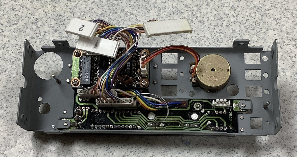

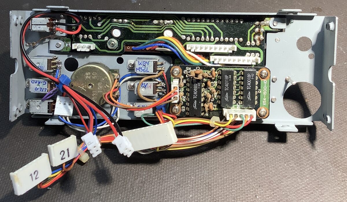

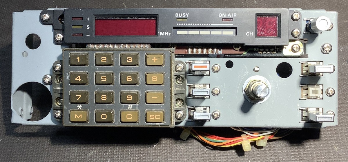

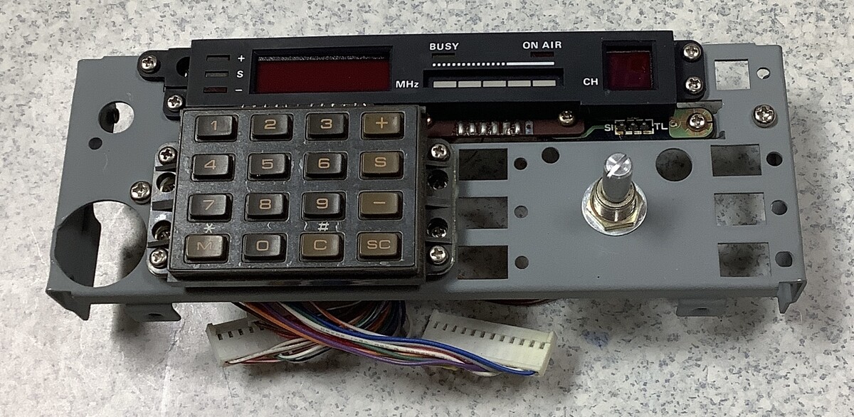

Schalter und Potentiometer und sonstige FP Elemente. Der
Quadratur-Encoder funktionierte zum Glück auch noch einwandfrei. Ein
Draht im Frontplattenbereich ist abgebrochen und muß dann später
investigieren wo er hingehört.

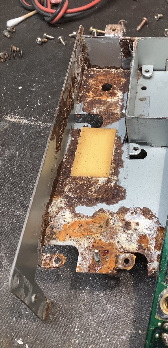

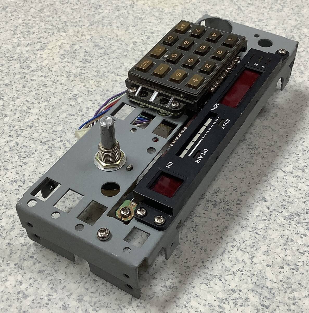

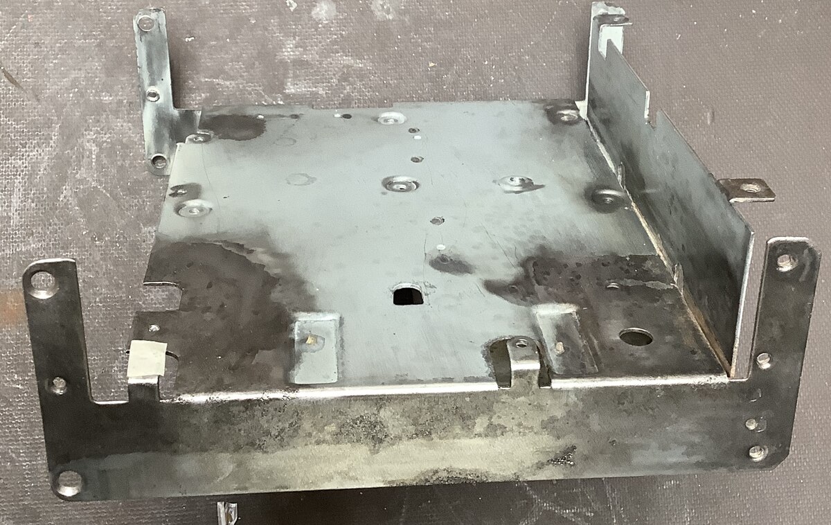

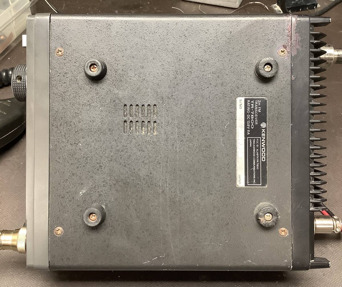

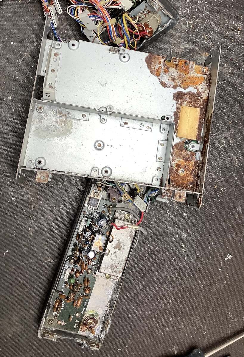

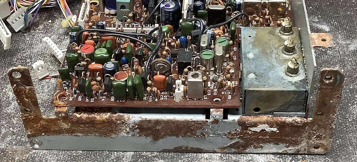

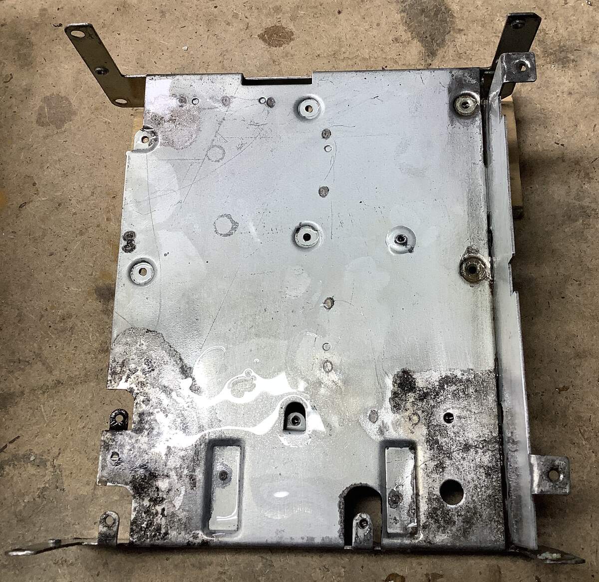

Nun zu den Chassis Teilen. Wie man in den Bildern deutlich erkennen
kann, sieht es ziemlich schlimm um diese Teile aus. Wie den Rost
behandeln? Ich wußte aber von nebenbei, daß es angeblich eine effektive
elektrolytische Rostentfernungsmethode geben soll. Eine Internet
Recherche ergab eine günstige Prognosis. Es existieren einige
Möglichkeiten. Ich entschloß mich es mit der elektrolytischen Waschsoda
Methode zu wagen, weil sie leicht durchführbar ist und ich schon alles
dafür im Haus hatte.

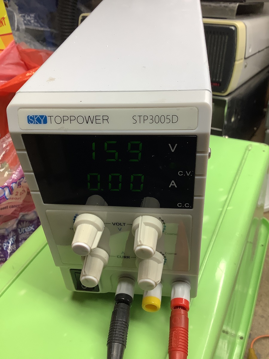

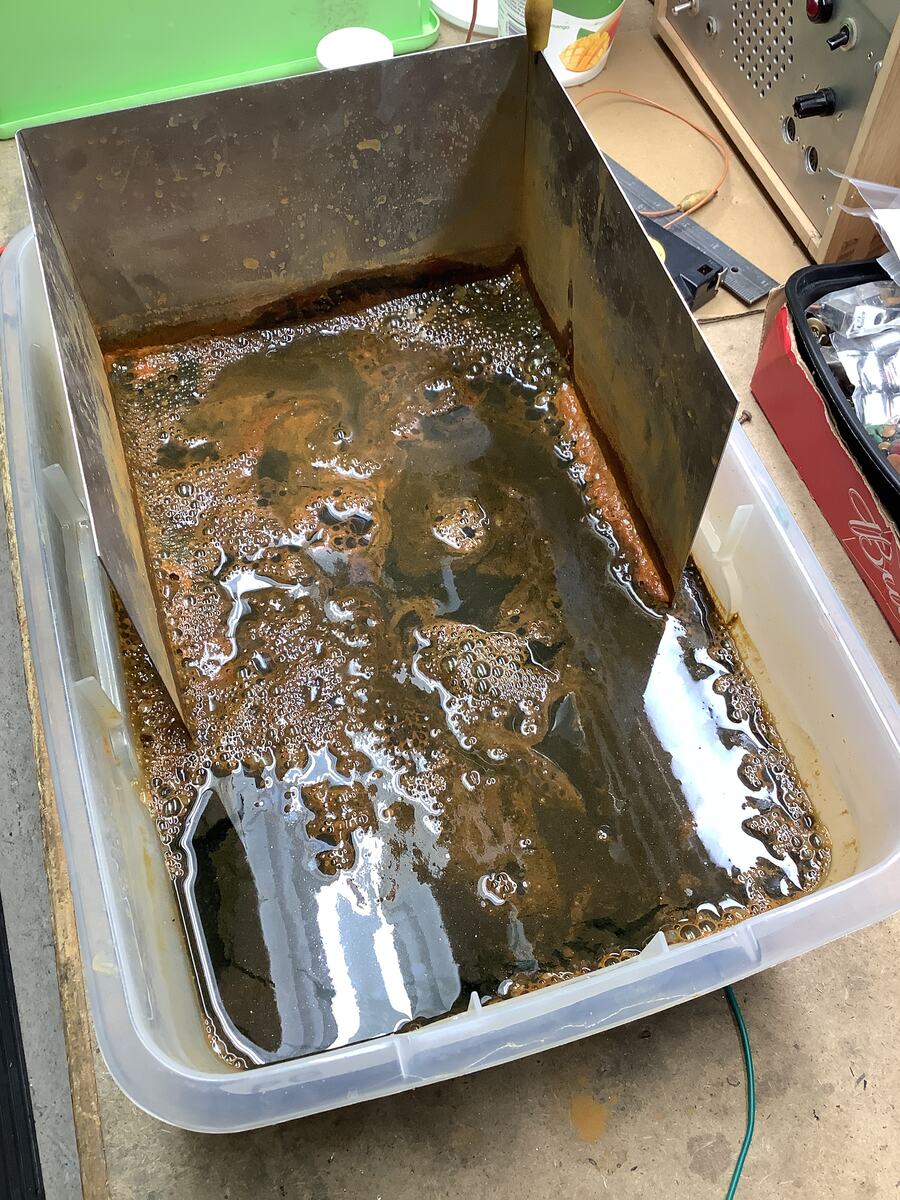

Sie ist relativ einfach daheim durchzuführen. Benötigt wird nur ein
einstellbares Netzteil bis 5A, Wasch-Soda, ein Eisenblech und Drähte
nebst einem Behälter. Wer mehr darüber wissen möchte, findet einige
Webartikel dazu.

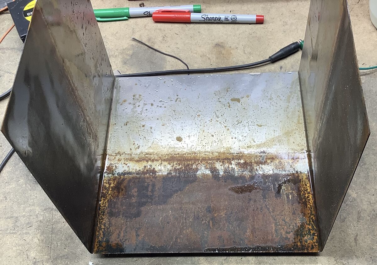

Die Prozedur verursachte eine "disgusting" braune Brühe und das
Eisenblech bekam wie zu erwarten war einen gleichmäßigen Rostüberzug.
Stinken tat es nicht, Hi. Strom war 4A bei rund 15V. Ich reicherte das
Wasser mit gerade so viel Wasschsoda an, bis sich alleine 4A
einstellten. An den Roststellen entwickeln sich gleichmäßige
Wasserstoffgas Perlen. Über eine mögliche Explosionsgefahr Möglichkeit
möchte ich nicht weiter spekulieren. Es ist wahrscheinlich ratsam, die
Prozedur nur mit guter Belüftung durchzuführen. Ich habe eine 150cfm
Luftabsaugung. Das Leitungswasser alleine, übrigens, zog 0.2A bei 15V.

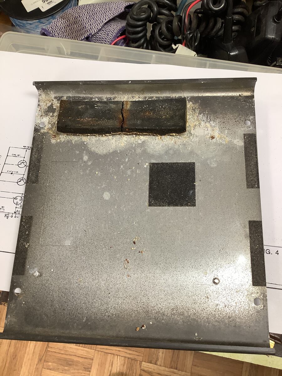

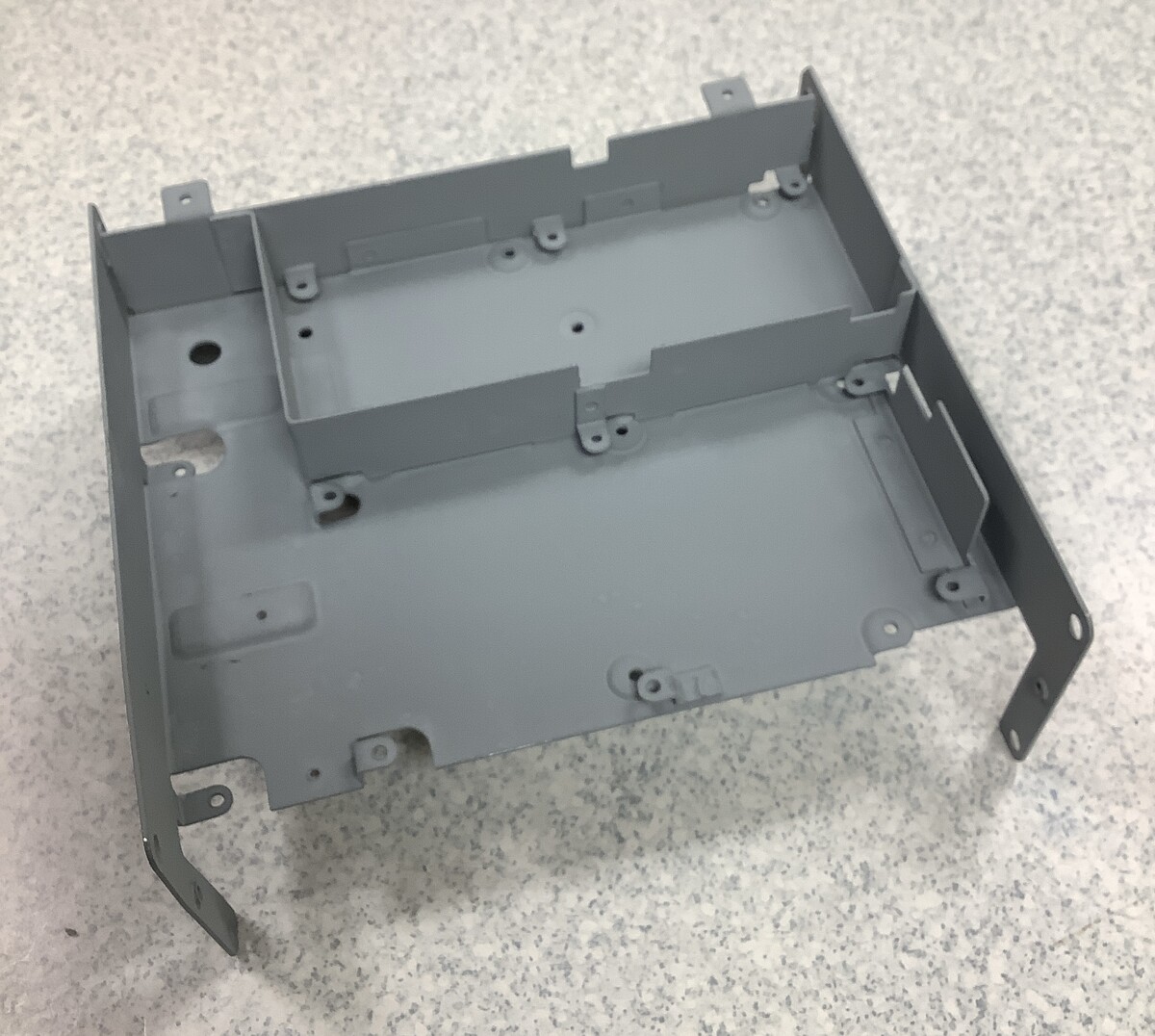

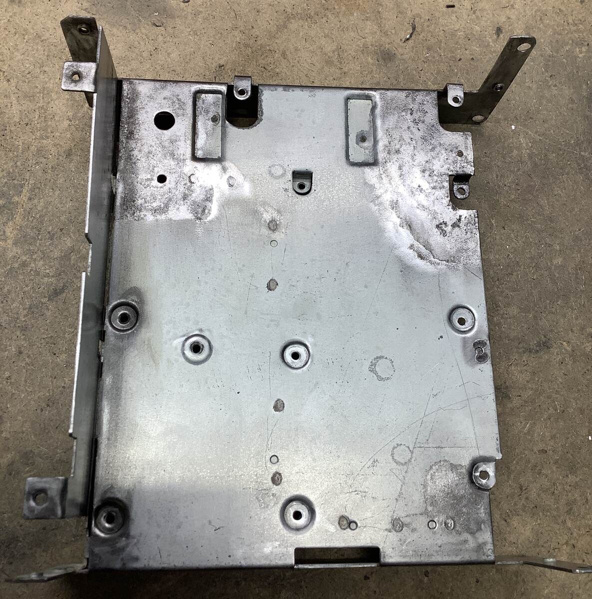

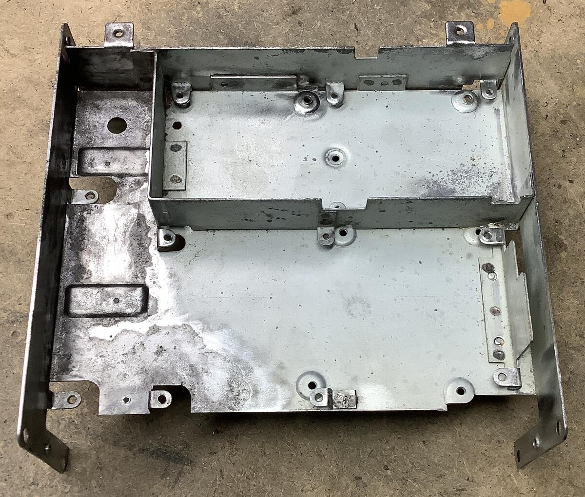

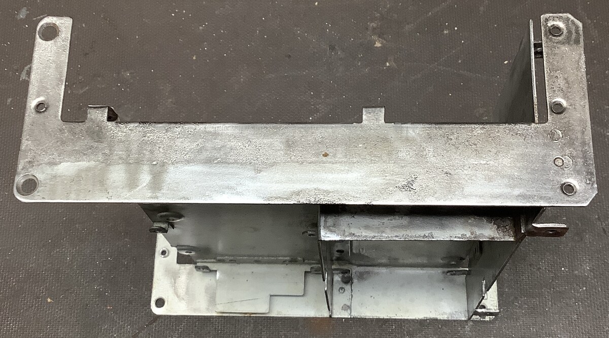

Also alles hergerichtet und ausgeführt. Nach einigen Stunden war aller
Rost verschwunden. Nur ein schwarzer Überzug war an den vorherigen

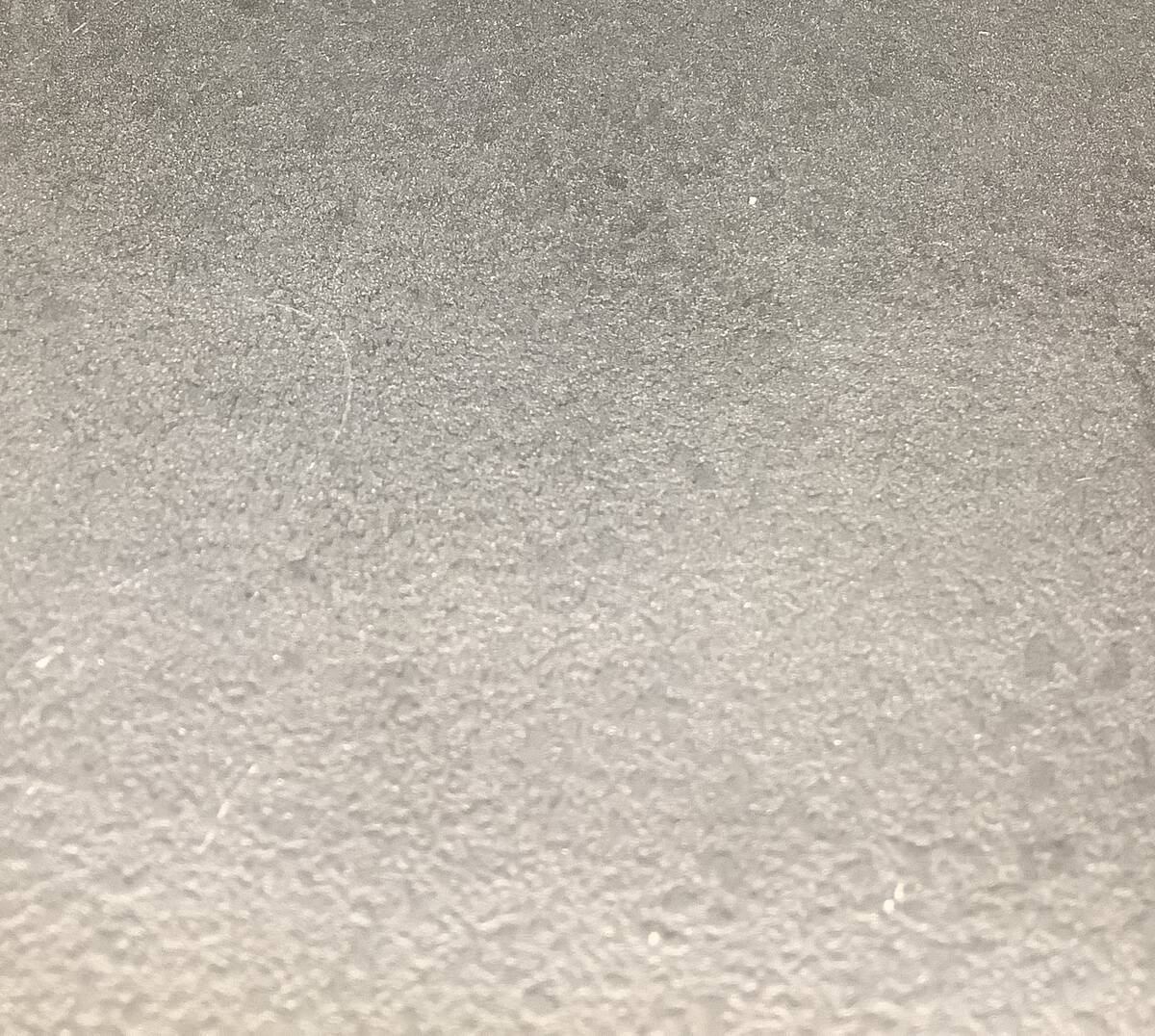

Roststellen zu sehen. Den muß man mit viel Elbow grease, Stahlwolle und
oder Dremel Stahlbürste entfernen. Geduld ist auch hilfreich. Wo der
Rost dick war, sind natürlich viele Unebenheiten, Gruben vorhanden.
Damit muß man leben. Wie man sieht, war der Erfolg da. Im Vergleich zu
Vorher, eine beträchtliche Verbesserung.
Ich habe vor, das Chassis möglicherweise, mit einem matten
Silberlacküberzug zu versehen. Nur müssen natürlich alle
Befestigungs-Positionen abgedeckt werden, damit die Baugruppen ihren
vorherigen Massebezugspunkte weiter erhalten. Hammerschlaglack hätte den
Vorteil die Unebenheiten zu verstecken.

Hallo Jörg,
Danke für die FB. Irgendwie reizen mich solche Experimente.
Ja, es half, daß die Elektronik noch funktioniert. Die ist glimpflich
davon gekommen.
Ich bin nachträglich überrascht, wie gut diese Rostentfernungsmethode
gearbeitet hat. Es ist ein Tag und Nacht Unterschied.
Wenn man Img_2566 mit den anderen vergleicht, sieht man den gewaltigen
Unterschied in der Metallbeschaffenheit.

Abgesehen davon habe ich wieder etwas Neues dazu gelernt und bin mit den
Resultat durchaus zufrieden. Mit aufgebrachten silbernen Hammerschlag
Lack verbleiben die Rostnarben gnädig im Hintergrund. Ein zusätzlicher
Schutz soll eigentlich nur ein neues Rosten verhindern. Mehr Chemie
möchte ich daheim ohnehin nicht machen. Galvanisieren ist leider nicht
sehr Haus freundlich und lohnt sich daheim nicht wirklich...

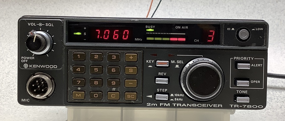

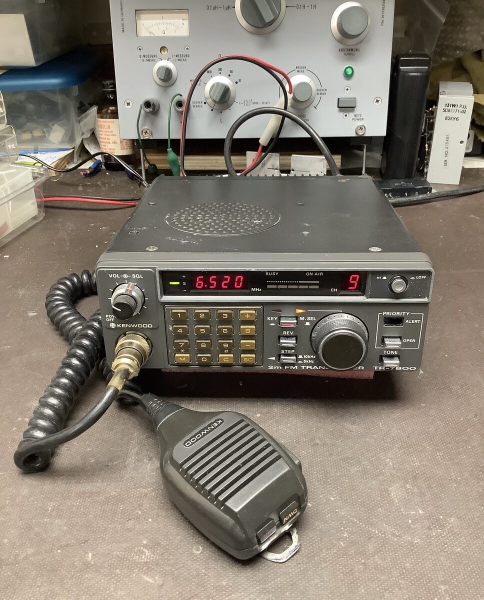

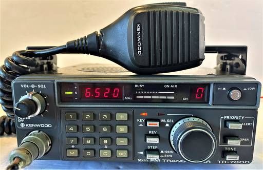

Das muß ich richtigstellen: Mein Gerät ist ein Nordamerikanisches Modell
mit 5kHz Kanalraster für 144-148MHz und für uns in Kanada/USA üblich.
Zwischen 146.01-147.99 ist das offizielle Kanalraster 15kHz. Unterhalb
sind die PLL Schritte 5kHz.

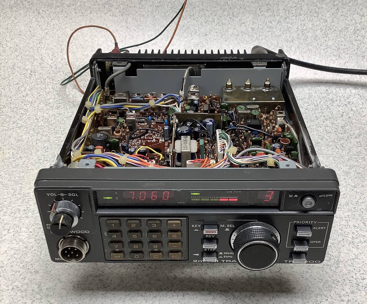

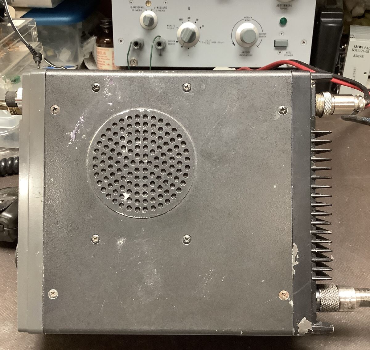

Das Bild im Anhang zeigt das spezifische Modell um das es geht.
Für den Europäischen Markt haben viele Geräte ein "E" Kennzeichen.
Amerikanische haben meist "A". Dann gibt es noch spezielle Modelle für
andere Märkte. Kenwood hatte bei einigen Geräten 4-6 verschiedene
Ausführungen.
Das Bild am ersten Beitrag stammte übrigens wegen der Schnelle von
Rigpix und ist nicht das exakte Modell von mir und scheint ein
Europäische Variante zu sein.

von Maik .. (basteling)
Das mit der Soda - Elektrolyse ist für mich eine neue interessante
Möglichkeit, sowas hatte ich immer nur für ganz grobes im Hinterkopf.
Danke für den Bericht.
von Gerhard O. (gerhard_)
Hier ist ein Link zu einer guten Erklärung des Verfahrens zur
Rostentfernung:
https://forum.shopsmith.com/download/file.php?id=6623
von Hans (ths23)
Gerhard O. schrieb:
> Sollte das Chassis nicht lackiert werden, möchte ich recherchieren, ob
> es irgendeine auftragbare chemische Rostpassivierungs-Methode gibt, die
> ein zukünftiges Wieder-Verrosten verhindert. Der Hersteller hat
> natürlich die Metallteile mit einem Schutzüberzug versehen, der
> allerdings, wie der Sachverhalt beweist, nicht ausreichend war.
Hallo Gerhard,
ich habe da mit Zinkspray gute Erfahrungen gemacht. Damit habe ich das
Chassis in unserem Geschirrspüler, welches auch stark angerostet war,
eingesprüht. Das sieht nach nunmehr 5 Jahren immer noch gut aus. Auch im
Freien habe ich es schon öfter eingesetzt, um z.B. Schweißstellen
abzudecken. Hat bisher immer gut funktioniert.
Das Spray gibt es auch mit Aluminiumanteil (ca. 1/3 Alu), das ist etwas
heller und funktioniert genauso gut.
von Frank O. (frank_o)
Mein lieber Gerhard!
Ich bin immer wieder überrascht wie viel Energie du noch aufbringen
kannst und immer wieder noch neue Themen angehst.
Dann mal zum Thema:
Wenn du es noch sauberer haben willst, dann musst du das Sandstrahlen.
Hans schrieb:
> Hallo Gerhard,
Hallo Hans/T.,
Vielen Dank für den guten Hinweis. Ich werde recherchieren. Mein
silberner Hammerschlaglack hat zwar einen Rust inhibiting Primer, aber
der besagte Zinküberzug Spray würde vielleicht mit dem existierenden
Chassis-Zinküberzug doch besser harmonieren und den Gesamteindruck des
Chassis erhalten. Vorerst gilt mal, nicht zu hudeln. Abgesehen davon,
muß ich alle Befestigungslaschen und Punkte vor der Spray-Behandlung
bewahren, um die Massebezugspunkte der HF-Baugruppen zu erhalten.
Irgendwie hat mich mein Ehrgeiz schon instigiert, eventuell einen Erfolg
mit diesem Restaurationsversuch verbuchen zu können.
Viele Grüße und schöne Feiertage,
Gerhard
Frank O. schrieb:
> Das Zeug von Mannesmann muss so was in dieser Art gewesen sein:
https://veteranicar.de/Dinitrol-ML-Korrosionsschutzmittel-universell?googlede=1&gad_source=1&gclid=CjwKCAiAmfq6BhAsEiwAX1jsZxDhZ1jfYATlJcYOqHb70-n6ONyzayrQFQbqDibKvf2Esql23XCC0xoC9zIQAvD_BwE
Danke. Ich werde es mir ansehen. Billig sind natürlich diese
Industrieprodukte meist nicht. Und ein Fass möchte ich auch nicht kaufen
wollen, wenn cm^3 ausreichen würden, Hi!
von Schorsch M. (schorschm)
Diese entrosteten Teile befinden sich doch im Inneren des Gerätes?
Da wäre mir das Aussehen schnurzegal. Hauptsache Funktion.
Warum etwas (aufwändig) stylen, was für die Restlebenszeit dieses
Gerätes überhaupt keine Rolle spielt?
Daran ist schon etwas Wahres.
Naja, irgend ein Schutz ist schon notwendig, weil die neuen
ungeschützten Oberflächen sehr leicht wieder zum Rosten neigen. Auch
daheim, wenn die Raum Luftfeuchtigkeit groß genug ist. Aber Du hast
schon recht, zuviel Aufwand und Kosten sind unangebracht. Vielleicht
genügt nur ein neuer Zinkspray Belag und gut ist.
Auch ein klarer Acrylic Spray Auftrag wäre möglicherweise gegen
zukünftige Rostbildung zu überlegen und würde das Gesamtaussehen des
Chassis nicht zu sehr ändern.
Vorerst gilt, nur nicht hudeln...
Gerhard O. schrieb:
> Ideal wäre einen leichtgrauen
> Zinküberzug zu finden, der dem Originalverfahren der Hersteller Firma am
> nahesten kommen würde.
Dann nimm Zinkstaubgrundierung. Das ist dann Matt und sieht nach kurzer
Zeit wie eine schon etwas gealterte Verzinkung aus.
Moin,
Vielen Dank für Eure hilfreichen Gedanken und Beiträge.
Ich habe mich der Einfachheit halber, so ziemlich entschlossen, es mit
dem vorgeschlagenem Zink Spray zu versuchen.
Wie Guido mich vorsichtshalber darauf aufmerksam gemacht hat, die
Befestingslaschen und Position nicht zubedecken, werde ich in der
Zwischenzeit bis mir der Zinkspray zur Verfügung steht, alle
Befestigungslaschen und Gewindelöcher Positionen abdecken, damit den
Baugruppen ihre vorgesehenenen Massepunkte weiterhin zur Verfügung
stehen.
Der Metallgusskühlkörper weist interessanterweise auch
Korrosionserscheinungen auf. Es gab weisse Absonderungen und Narben. Die
chemischen Vorgänge scheinen aggressiv zu sein. Ich habe herausgefunden,
daß man sie mit dem Produkt "CLR" oder Essig dauerhaft weg bekommt.
Abwaschen alleine hilft nicht. Es muß offensichtlich der basische PH mit
Essig o.ä. neutralisiert werden. Wasser scheint diese Gussformulierungen
anzugreifen. Es scheint irgendeine übliche Grauguss-Formulierung zu
sein. Reines Alu ist es nicht, weil es irgendwie sehr matt aussieht.
Jedenfalls freue ich mich über Euer Interesse und Mitarbeit an meinen
Projekt.
Irgendwie konnte ich nicht anders, als diesem Hoffnungslosen Fall
anzugehen und wieder ein "funkendes" Dasein zu ermöglichen. Wie gesagt,
die Elektronik scheint zum Glück nicht gelitten zu haben.
Es ist mir bewußt, dass nicht alle es hier so sehen und denken, wie
unangebracht ein solcher Rettungsversuch ist. Andrerseits wird man es
dem Gerät später von aussen nicht ansehen, was es vorher durchgemacht
hatte. Die Frontplatte sieht immer noch fast wie neu aus. Die
Gehäuseschalen werde ich wegen der Kratzer wahrscheinlich neu lackieren.
Wenn das Chassis mit einem neuen Schutzbelag versehen ist, wird es
wieder ganz manierlich aussehen, sobald alles wieder eingebaut ist.
Bis dahin, werden noch ein paar Tage vergehen, bis ich mir den Spray
abholen kann.
Fortsetzung folgt...
Gruß,
Gerhard

Gerhard O. schrieb:
> Leider
> liefern sie nicht nach Kanada.
Ach so, das hatte ich nicht auf dem Schirm. Aber es gibt sicher
auch in oder um Kanada herum ein vergleichbares Mittel. Es muss
sich nur um feinstes hochkonzentriertes Zinkpulver in Form von
Lack handeln, also einfach "zum Pinseln". Ich halte so einen
Lack für wesentlich einfacher handhabbar.
Sorry für die Rechtschreib-Belehrung. Man kann ja als
"Ausländer" nicht alles wissen .....
Wastl schrieb:
> Gerhard O. schrieb:
>> Leider
Ja. Sehe ich auch so. Eine Recherche wird hoffentlich etwas im lokalen
Markt finden. Ich bin fast sicher, daß man hier in Alberta wegen der Öl
und Gas Aktivitäten hier, etwas Geeignetes finden wird.
Nein. Brauchst nicht "Sorry" sein. Ich bin Dir sogar dafür sehr dankbar.
Gerade weil ich im Ausland lebe.
BTW:
Dieses Produkt habe ich auf die Schnelle gefunden:
https://www.weicon.ca/brushable-zinc-paint-corrosion-protection-based-on-metal-pigment-coating/10027326
Deutsches Amazon zeigt eine 125ml Dose an. Leider nichts auf Amazon.ca
Hier sagt man möglicherweise "Cold Galvanizing" dazu.
Wastl schrieb:
> Gerhard O. schrieb:
>> Leider
Hallo Wastl,
was hältst Du von Diesem Produkt?
https://www.amazon.ca/Rust-Oleum-Professional-Galvanizing-Compound-Silver/dp/B082866W9Q/ref=sr_1_1?
Ist leider nur als Spraydose erhältlich, aber einigermassen bezahlbar.
In Dosen ist das Zeug sündteuer. Prinzipiell könnte ich etwas in einen
Behälter sprühen und damit mit dem Pinsel arbeiten. Aufgepinselt wäre
mir eigentlich schon lieber.
Ist es zweckmäßig, das zu bearbeitende Stück mit Aceton oder Alkohol zu
reinigen?
von Wastl (hartundweichware)
Klingt für mich sehr gut, enthält offensichtlich 98.5% Zink.
Klingt nicht so gut da der Hersteller sich nicht über den
Zink-Gehalt auslässt. "Zinc-Rich Coating" ... wieviel ist rich?
Also die "echten" in der Lack-Dose sind einfach besser ....
> reinigen?
Ja, fehlende Rückstände ergeben einen besseren Kontakt des
Zinks zum Eisen.
Wastl schrieb:
Danke. Dann werde ich meine Suche ausdehnen.
"I will be back!"
Nachtrag:
Ich habe ein Datenblatt gefunden, wo 93% Zink Gehalt angegeben ist:
https://www.rustoleum.com/product-catalog/consumer-brands/stops-rust/cold-galvanizing-compound-spray
Könnte man damit vergleichbare Ergebnisse erzielen? 93% ist natuerlich
nicht 98.7%, aber zumindest vergleichbar.
Das Weicom Angebot ist halt drei mal so teuer.
Dieses Angebot von Weicon über Amazon.ca sieht besser aus:
https://www.amazon.ca/WEICON-T%C3%9CV-Tested-Fast-Drying-heat-resistant-suitable/dp/B0CB1TLX17/ref=pd_sbs_d_sccl_4_2/132-0095536-8013332?
Da wird 99.9% Zink-Gehalt angegeben und ist nicht zu teuer.
Moin,
Hier ist ein kurzer Zwischenbericht:
Ich habe inzwischen auch die Frontplatten Montageeinheit elektrolytisch
entrostet und von den Magnetit Rückständen und etwaigen Verunreinigungen
bzw. Fett- oder Öl Spuren befreit.
Auf Grund der Beschaffungsumstände und Kosten habe ich mich entschieden
einen lokal erhältlichen Zink Spray mit 95% Zink-Konzentration für die
Behandlung zu verwenden. Obwohl bessere Produkte existieren, würde die
Beschaffung umständlich sein und mein gesetztes Budget übersteigen. Ich
kaufte eine Spraydose. Kosten waren um CDN$20.
Gestern Abend trug ich den Schutzbelag mit sehr guten Erfolg auf. Wie
von Hans erwähnt, ist die Beschichtung sehr niederohmig leitent. Das
Montageteil sieht jetzt absolut wie neu aus. Von den Roststellen ist
nicht die geringste Unebenheit oder Rauhigkeit zu bemerken. Allerdings
befürchte ich, dass bei der Montage der Frontplatten Schalter und
-Elektronik wahrscheinlich Kratzer oder andere Beschädigungen verursacht
werden könnten. Jedenfalls warte ich damit noch ein bisschen, um dem
Binder maximale Widerstandskraft zu ermöglichen. Ob Backen zweckmässig
wäre?
Ich werde Euch bald Bilder, die diesen Aspekt treffen, machen.
Leider muß ich einige der Schalter und Bedienungselemente neu verlöten,
weil einige Drähte bei der Demontage und losen herumbewegen leider sehr
leicht abbrechen. Auch möchte ich die Verdrahtung eindeutig
dokumentieren, weil das Schaltbild keine Angaben bezüglich der exakten
physischen Verdrahtung und Farbwahl macht. Gewisse Drähte muss ich
anhand der Steckerbelegung wieder zuordnen. Ist aber nicht zu schlimm.
Auch möchte ich die Anschlußlötstellen mit Hülsen versehen, damit die
Drahtenden besseren Halt bekommen und weniger leicht abbrechen.
Jedenfalls bin ich schon jetzt der Überzeugung, dass es mir gelingen
wird, ein gut funktionierendes restauriertes Funkgerät zu erstellen,
dessen man sich nicht schämen muß, wenn man die Hauben entfernt. Die
Elektronik ist ja noch in erstklassigen Zustand und darauf kommt es
neben der Zuverlässigkeit der Bedienungselemente an. Die Schalter und
Poties sind auch alle in guten elektrischen Zustand, was mich hoffen
lässt, nicht zu viele Überraschungen deswegen zu bekommen. Time will
tell...
Jedenfalls bedanke ich für Eure bisherige Aufmerksamkeit, Interesse und
hilfreiche Beiträge zu meinem Projekt, was mich auch anspornt. Dieses
Projekt macht mir Spaß und es ist motivierend die Fortschritte zu
erleben.
Vorerst abschließend wünsche Euch auch frohe Weihnachtsfeiertage und ein
gutes neues Jahr und viel Gesundheit.
Gruß,
Gerhard
Moin,
Hier sind die ersten Fotografien der Frontplattenbaugruppe mit ein paar
wieder installierten Modulen.
Die Schalter Anschlüsse bedürfen einiger Nacharbeit, weil die
Anschlußdraht Lötverbindungen bei Bewegung der Drähte so leicht
abbrechen. Dann muß ich anhand des Schaltplans überprüfen wo die
Verbindungen hingehören. Ist aber nicht zu schlimm.
"I will be back!"
Gerhard
Jetzt habe ich das Hauptchassis behandelt. Allerdings werde ich noch
etwas mit dem Zusammenbau warten, damit die volatilen Stoffe Zeit haben
zum verschwinden.
Dürfte später wieder ganz manierlich aussehen. Und die Krönung wäre,
wenn der Kasten dann auch noch funktionieren würde.
Je nach Beschaffenheit des Zink-Sprays kann die aufgesprühte
Zink-Sicht leicht abgeschabt werden. Wenn man einen schlecht
haftenden Lack erwischt hat würde ich noch einen Klarlack
darüber sprühen.
> darüber sprühen.
Das ist auch schon eingetroffen. Die Frontplattenseitenwände haben zu
wenig Luft, wenn man die eigentliche Frontplatte aufdrücken will und da
schabt es sich an den Laschenstellen tatsächlich an ein paar Stellen ab.
Sonst hält es ausreichend gut.
Zur Not kann man dann am Schluss der Arbeiten, kleine Ausbesserungen
vornehmen.
Moin,
Ein Zwischenbericht:
Die Arbeiten sind gut vorangegangen und die Innereien des Funkgerätes
sehen jetzt praktisch wieder wie neu aus. Ich muß nur noch wieder ein
paar abgebrochene Drähtchen zu den Frontplatten Schaltern verbinden. Da
hat die Fabrik wohl angenommen, daß man das später kaum mehrmals
auseinander nehmen wird. Ist aber nicht zu schlimm. In ein paar Tagen
hoffe ich, Eureka verkünden zu können. Die Krönung wäre, wenn alles noch
oder wieder funktionieren würde. Den 40W UKW Leistungsverstärkerteil
habe ich auch noch überholt und sieht fast wie neu aus. Von der Seite
erwarte ich keine Schwierigkeiten.
Ich bearbeitete übrigens die Abdeckplatte der PLL auch mit dem
Entrostungsverfahren. Musste aber erfahren, daß die goldfarbene
Verzinkung oder Chromatisierung mitverschwand und die Abdeckplatte
irgendwie geschützt werden sollte.
Nach gleichmäßiger Oberflächenbehandlung versiegelte ich die Oberseite
mit einem klaren Lack. Die Behandlung der Unterseite erfordert, die
Abschirmungs Deck-Stellen vor dem Lacküberzug zu beschützen, damit die
Abschirmwirkung durch den Lacküberzug nicht unterbunden wird. Aber das
hat Zeit bis später.
Ich hätte die anderen Chassisteile auch besser so behandelt, weil die
neue Zinkbeschichtung doch nicht sehr kratzfest ist. Da hatte Wastl
vorher recht gehabt. Aber jetzt tue ich mir die Arbeit nicht mehr an.
Auch wüsste ich nicht, wie man die Zinkbeschichtung ohne mechanische
Bearbeitung wieder abbekommt.
Wie ihr seht, bin ich ziemlich optimistisch. Lohnte sich diese Arbeit?
Vom Zeitaufwand und Ersatzmöglichkeiten betrachtet, bestimmt nicht. Ich
hätte aber ja meine Zeit auch mit vergessbaren Fernseh- bzw. endlosen
YT-Videos oder Doomscrolling auf dem X-Schund-Hangout verbringen können
oder mich hier im Forum leicht zum endlosen Streiten und auf die Pauke
zu hauen, verführen lassen können:-)))
Aber es war ein interessantes Experiment, ob so etwas mit vernünftigen
Aufwand und Hobbymöglichkeiten als Lernexperiment überhaupt durchführbar
wäre. Auch habe ich nun einen Begriff, inwieweit die elektrolytische
Entrostungskur nützlich ist. In ein paar Tagen folgt wahrscheinlich ein
Abschlussbericht.
Schöne Feiertage noch,
Gerhard
von Torsten B. (butterbrotstern)
Grüß Dich, Gerhard, ich freue mich immer, von Dir zu hören, und hallo in
die Runde.
Hmmm, Toshiba TC4001BP und TC4049BP, da wird einem gleich warm ums Herz.
Moin,
Ich bin jetzt mit der elektrischen Wiederherstellung fast fertig
geworden.
Im Anhang sind einige Ansichten zu sehen.
Hat es sich gelohnt? Wer weiß. Jedenfalls war es ein interessantes
Experiment.
Wer denkt, ich hätte meine Zeit verschwendet, hat vielleicht recht.
Andrerseits ist der Mensch ziemlich erfahren, Zeit zu vergeuden und man
kann es auf verschiedene Weise erzwingen. Meine Wahl fiel halt auf ein
solches Projekt:-)
Einige Kleinigkeiten stehen noch aus, wie der Einbau des Akkuhalters und
die Reparatur eines Druckknopfes. Eine HF-technische Überprüfung und
Einstellungen stehen noch aus.
Jedenfalls bin ich mit den Ergebnissen relativ zufrieden. Nicht alles
verlief ganz nach Wunsch. Die Reparatur an den abgebrochenen Schalter
Drähten war eine ziemliche Tortur. Auch einen der Schalter musste ich
komplett zerlegen und intern säubern. Auch müssen die Gehäuseschalen neu
gespritzt werden. Aber das muß nicht alles auf einmal geschehen.
Abgesehen davon muß ich erst einen einigermassen gleich aussehenden Lack
finden.
Gruß,
Gerhard
Weiterer Statusbericht:
Sende und Empfang funktioniert einwandfrei in 5 und 25W Modus
Sende und Minus Shift 1x5mm LEDs sind defekt. Da muß ich Ersatz
besorgen. Kingbright z.B. fertigt zum Glück noch Passende.
Ich hatte anfänglich ein Problem mit der PLL. Es stellte sich heraus,
daß eine der langen Ersatzblechschrauben, welche die RX Bord fixieren,
zu lang war und die LP von unten kurzschloss. Man kann nicht genug
aufpassen.
Ein wirkliches Problem sind die Drucktaster. Die sind definitiv nicht so
zuverlässig, wie mir am Anfang vorgekommen ist. Aber da Ersatz zu finden
ist schwierig, weil die herausragenden Taster Überzugskappen den
falschen Sex haben. Da ist es schwierig etwas Passendes zu finden.
Vielleicht hilft aber oftmaliges betätigen.
Aber sonst funktioniert wieder alles. Der Empfänger hat gute, nominale
Empfindlichkeit und die NF Wiedergabe ist sehr gut. Modulation ist auch
gut. Sendeleistung auch nominal in beiden Positionen. Am RS Mobiltester
sind alle gemessenen Werte innerhalb der Handbuch-Kennwerte.
TX Frequenzfehler ist unter 100Hz. Nicht einmal wert nachgestellt zu
werden:-)
Was steht also noch aus?
Schalter Probleme müssen irgendwie adressiert werden. Wie genau, ich das
tun kann, weiß ich noch nicht
Zwei kaputte rote 1x5mm LEDs müssen ausgewechselt werden.
Batteriehalter muß noch gefunden und eingebaut werden, damit die
Einstellungen bei Verlust der Betriebsspannung eine Zeitlang gespeichert
bleiben. In der Hinsicht ist der uC noch "Old school", weil das SRAM
2.3mA für den B.U. Braucht. Nicht schön, war aber damals leider in
vielen Geräten so.
Die Gehäusehauben sollten neu lackiert werden. Vielleicht gibt es einen
chemischen Lackentferner der was taugt.
Das PA Hinterteil aus Druckguss sollte an sich auch neu lackiert oder
zumindest ausgebessert werden.
CTCSS Ton Encoder muß auch noch eingebaut werden. Das ist aber kein
grosses Problem, weil das vom Hersteller schon vorgesehen wurde. Da
bietet sich uC, MX465,315 o.ä. oder Seiko S7116 an. Der letztere ist die
einfachste Lösung.
So, das wärs. Zukünftige Berichte erfolgen wenn wieder etwas
Berichtenswertes vorliegt.
Vielen Dank an Euch Mitleser, sofern Euch die Thematik interessiert hat.
Irgendwie bin ich froh, das Teil vor dem üblichen schmachvollen Ende der
Entsorgung gerettet zu haben. Sicherlich wären dafür zum Ausschlachten
genug brauchbare Radioteile vorhanden gewesen.
Gruß,
Gerhard

Die noch unzuverlässigen Drucktastenschalter Schalteinsätze habe ich
chemisch gereinigt und mit Kontaktmittel versehen. An den
Schalteinsätzen einiger Schalter war so ein grünlich blauer Belag, der
absolut nicht leitete. Die Entfernung gelang aber mit dem
Entkalkungsmittel CLR. Der löste alles auf und jetzt sind sie wieder
schön blank. Der Kontaktwiderstand ist nun mit dem Fluke nicht mehr
messbar. Nach Zusammenbau der Schalter funktioniert nun endlich alles
wie es soll. Ich bin jetzt zuversichtlich, daß die Schalter jetzt
dauerhaft funktionieren werden. Time will tell...
Hast du die auseinander gebaut?
Frank O. schrieb:
Ja. Die Kontakt Einsätze lassen sich entfernen und reinigen. Sie werden
mit vier kleinen Zinken am Gehäuse festgehalten.
Das Problem war, daß durch die Feuchtigkeit die beweglichen
Kupfer/Bronze Brücken eine blau grünliche nicht-leitende chemische
Verbindung angenommen hatten. Zum Glück löst das Entkalkungsmittel CLR
diese Verbindungen komplett auf. Nach dieser Behandlung und
Wiederzusammenbau war der Übergangswiderstand mit dem Fluke DMM nicht
mehr messbar.
Jetzt funktionieren die Drucktaster im Funkgerät so wie sie sollen. Mal
sehen ob das dauerhaft sein wird. Ich habe die Kontaktflächen mit
Kontakt Lubrikationsmittel benetzt. Das wird hoffentlich nützen.
Moin,
Danke für Eure Gedanken zur Behandlung der Gehäuseschalen.
Übrigens bestehen die Gehäuseschalen aus irgendeiner Alu Legierung und
nicht Eisenblech.
Zugang zu kostenloser Sandstrahlbehandlung habe ich leider nicht. Also
müssen alle Arbeiten mit anderen Mitteln durchgeführt werden.
Ich werde bei der nächsten Gelegenheit nach Abbeizmitteln schauen, oder
wie von Hans vorgeschlagen, vorgehen. Dieser Vorschlag gefällt mir
eigentlich ohnehin noch am Besten. Da kann man vorsichtig vorgehen.
Ich muß auch herausfinden, ob ich einen ähnlichen Lack im Handel
lokalisieren, identifizieren und erhalten kann. Der Originallack von
Kenwood hat ein eigenartiges Tröpfchenmuster. Leider habe ich keine
Ahnung wie ein solcher Lack überhaupt benannt wird.
Ich machte gerade ein paar Bilder. Wenn ich passenden identischen Lack
hätte, könnte man möglicherweise auch nur ausbessern.
Das schwarze Hinterteil mit den Kühlrippen, bedarf auch Ausbesserung.
Das werde ich wahrscheinlich nur selektiv ausbessern, weil der Rest noch
unbeschädigt ist.
Seht Euch mal die Bilder an, um leichter zu einer Vorgehensweise zu
kommen.
Den fehlenden Alert Drucktaster muß ich erst reparieren, weil mir bei
der Demontage ein Plastikstutzen wegschnappte. Lässt sich aber beheben.
Gruß,
Gerhard
von Hans (ths23)
Das könnte eine Art "Hammerschlag" Lack sein. Google mal danach. Den
gibt es in verschiedenen Strukturgrößen. Schau Dir mal diese
https://www.farben-hornauer.de/media/image/484/sudwest-all-deck-metallic-lack-satin.jpg?size=600
Farbkarte an. Ich meine da ist was dabei was so ähnlich aussieht.
Hans schrieb:
Hallo Hans,
Danke. Das Anthrazit Beispiel scheint dem Original Lack ziemlich ähnlich
zu sein. Meinst Du nicht auch?
Ich dachte ursprünglich auch an Hammerschlag Lack, aber dann müsste er
eine sehr feine Struktur haben.
Naja, ich muß ja nicht hudeln. Es wäre schon nett, die Lackmängel zu
beheben.
Heute hatte ich Gelegenheit wieder damit zu funken und erhielt wieder
sehr gute Beurteilungen bezüglich Modulationsqualität. Momentan verhält
sich das FG ohne jegliche Motzen. Die Backup Batterie habe ich nun auch
installiert, damit sich der uC die Einstellungen merken kann. Er zieht
übrigens 1.54mA. Mit einem 800mAh Akku, sollte der Backup mindestens ein
Monat aushalten. Wenn man es regelmässig eingeschaltet hat, dann ist es
ohnehin kein Thema. Das modernere TR-7950 kommt mit einer CR3032 Zelle
über zehn Jahre oder mehr aus. Da sieht man den Unterschied in der uC
Entwicklung. Der TR-7800 hat einen sehr alten uC drin.

Funktionieren tut er ja gut. Solange keine Komponentenschäden vorliegen,
könnte man zufrieden sein. Es ist eigentlich schon toll, wie robust die
Komponenten eigentlich sind. Das größte Problem war Korrosion der
elektrischen Schaltermetalle mit Kupfer oder Ms Bestandteilen. Da
bildete sich viel Kupfersulfat. Versilberte Oberflächen zeigten keinen
Schaden.

im Winter.
von Hans (ths23)
Hallo Gerhard,
ich habe es mir gerade angeschaut und meine auch, daß das Anthrazit dem
Orginal recht nahe kommt. Wenn man das ganze Gehäuse lackiert, dann wäre
es eh egal. Das Mausgrau (eins drüber) sieht auch nicht schlecht aus.
Wenn das Gehäuse Aluminium ist, dann würde ich vielleicht sogar weniger
Aufwand beim Lakieren betreiben, Rostschutz braucht es dann definitiv
nicht. Die Kratzer sind ja nun auch nicht so wild, außer am hinterern
Kühlkörper, da sind schon deutliche Abplatzungen.Ich das Ganze mit
Nassschleifpapier mit nicht zu feiner Körnung anschleifen und Füller
oder Haftgrund spritzen. Dann noch mal mit feiner Körnung nachschleifen.
Evtl. reicht beim Nachschleifen auch Schleiffließ - damit habe ich auch
gute Erfahrungen gemacht. Dann einfach mit Lack Deiner Wahl lackieren.
Der Kühlkörper hinten wird wohl mehr Arbeit machen, da wirst Du wohl um
das vollständige Abschleifen der obereren Kante nicht drum  herum
kommen. Danach alles so abkleben, daß man nur noch den Kühlkörperrand
sieht und diesen einfach dunkelgrau spritzen. Wenn es nicht zu viel
Arbeit ist, kann man den Kühlkörper auch ausbauen und nackig machern, um
ihn dann komplett zu spritzen. Ich würde ihn dann wahrscheinlich matt
schwarz lakieren. Bei uns gibt es da im Baumarkt Auspufflack oder
Ofenlack mattschwarz. Der ist auch hitzebeständig. Den gibt es auch in
Anthrazit, was fast wie das Orginal aussieht.
Womit ich bei Metall nicht so gute Erfahrungen gemacht habe, sind
wasserlösliche Lacke, da habe ich mit lösemittelbasierten als
"Lackieramateur" bessere Ergebnisse hin bekommen.
Hallo Hans,
Vielen Dank für Deine Ansicht zum Lackieren. Was den Kühlkörper
betrifft, müsste man nur den Rahmen neu beschichten. Die Rippenzone ist
frei von Beschädigungen. Wenn ich es so mache, wie von Dir
vorgeschlagen, dann genügt die Neubearbeitung des Kühlkörper Rahmens.
Ich werde mal recherchieren von wie ich den Anthrazit Lack herbekomme.
Gibt es bestimmt auch hier.
Die Gehäusehaubenschrauben sehen leider etwas mitgenommen aus. Es wäre
gut, wenn ich ähnliche M3 Kreuzschlitzschrauben nachkaufen könnte, auch
wenn ich sie lackieren müsste.

Falls es etwaige Leser noch interessiert, ein kurzer Erfahrungsbericht:
Seit jenen Tagen ist der Transceiver in ständigen Gebrauch und hat bis
jetzt noch keine Mucken gemacht. Die Reparatur war also trotz des
hoffnungslosen Zustand am Anfang dieses Experiments sehr erfolgreich.
Alle der überholten Frontplattenschalter und Bedienungselemente
funktionieren (noch) zuverlässig. Die Elektronik hat es also anscheinend
(zum Glück) nicht erwischt.
Für den Umsetzer Relaisbetrieb baute ich noch einen CTCSS Generator ein.
Die Modulationsqualität wird allgemein als sehr gut befunden und der
Empfänger hat die normal zu erwartende Empfindlichkeit. Das einzige was
an dem Gerät ein bisschen stört ist die Firmware bedingte Eigenschaft,
daß im Scan Modus der Scan bei aktiven Kanälen nach ein paar Sekunden
Wartezeit wieder von alleine fortgesetzt wird. Das hat man beim TR-7950
besser gelöst. Dort lässt sich das nämlich mit einem Schalter
einstellen. Ich sehe leider keine Möglichkeit es durch HW Eingriffe zu
verhindern. Da müsste man den uC anders programmieren.
Das Gerät sieht mit der LED Anzeige ganz nett aus und ist angenehm
anzuschauen. Jedenfalls finde ich immer noch, daß sich der Einsatz
gelohnt hat. Das mag man sehen wie man will, aber mir gefällt es.
Gerhard
