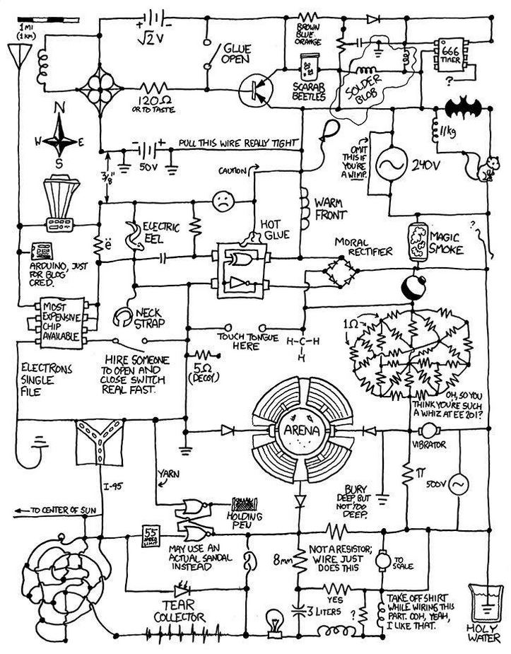

von Thomas R. (singlefreiheit-01)
Meine Schaltung.
