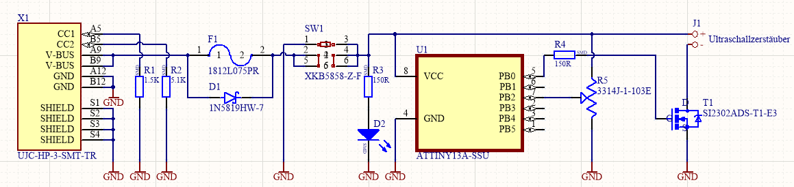

Im Anhang habe ich eine Schematic: Über einen USB-C-Stecker X1 wird die
Schaltung versorgt. F1 ist eine selbstrückstellende Sicherung (Löst ab
1,5A aus), D1 parallel dazu ist eine Z-Diode als Verpolschutz. SW1 ist
ein einrastender Schalter mit zwei Positionen. Sobald SW1 betätigt wird
wird der ATtiny13A versorgt und des weiteren leuchtet eine rote LED. Am
Eingang PB2 ist eine Poti mit 10K. Je nach Stellung des Potis gibt der
ATtiny dann am Ausgang PB0 ein 109kHz-Signal in verschiedenen
Intervallen aus und steuert damit den Gate des N-Kanal-Mosfets. Dieser
Mosfet steuert dann damit den GND des Ultraschallzerstäubers.
Meine Frage ist nun, ob diese Schaltung so funktioniert. Die Ausgabe des
109kHz-Signals geht bereits, aber ich bin mir nicht sicher, ob der Strom
vom PB0 für den Mosfet bei 109kHz reicht. Für sonstige Verbesserungen
wäre ich auch sehr dankbar!

Anhang fehlt. Ein AVR kann einen MOSFET bei 109 kHz treiben. Dazu muss
der ausreichend niedrige Eingangskapazität haben.

Hier die Schaltung. Hat wohl davor nicht funktioniert.

ein üblicher Ultraschallzerstäuber ist eine Kapazitive last (piezo) und
kann so nicht betrieben werden. Er braucht eine Bipolare
Wechselstromversorgung, also mindestens zwei treibertransistoren als
halbbrücke oder einen elektrischen schwingkreis.
Was kann dein Ultraschallzerstäuber und wie möchte er angesteuert
werden? Ich denke auch du musst auf die Mechanische resonanzfrequenz
regeln damit das klappt.

> ist eine selbstrückstellende Sicherung (Löst ab 1,5A aus), D1 parallel
Die Diode muss nach der Sicherung in Sperrrichtung gegen Masse
geschaltet werden.
