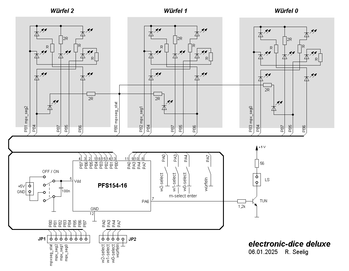

Eigentlich hätte das als Gadget für Weihnachten herhalten sollen, aber die Platinen sind leider zu spät gekommen (na ja :-) das nächste Weihnachten kommt bestimmt).
Hm, grundsätzlich stellt sich mir die Frage, ob man etwas so relativ "einfaches" wie den 4-millionstenundeinen elektronischen Würfel hier einstellen soll, aber: Einsteiger gibts viele, Projekte mit Padauk PFS154 dafür wenige und als Spielzeug ist der Würfel gar nicht so schlecht ( leider muß ich zugeben, dass ich hier immer wieder auf die Würfeln-Taste drücke ).

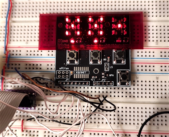

Die Platine soll u.a. als SMD-Lötübung (in billig) herhalten und dennoch einen Zweck haben. Außerdem wird die Platine auch als Übungsobjekt für Programmierung zum Thema multiplexen eingesetzt werden (zumindest habe ich das so jetzt einmal vor).
Aus diesem Grund gibt es auf der Platine auch eine bestückbare Pfostenreihe, damit diese in ein Steckbrett gesteckt werden kann (in diesem Fall darf ein programmierter PFS154-Controller nicht auf der Platine bestückt werden).
Die Platine kann also zum einen als wirkliches Spielzeug oder aber als Programmierübung eingesetzt werden.
Vorab an all die "Nörgler" warum ich keine Treibertransistoren für die Anzeige verwende: Schlicht sie sind nicht notwendig. Die Charge LED's (2000 Stck.) die ich hier habe, sind mir grundsätzlich schon viel zu hell. Ich war hier erstaunt, dass die LED's (ungemultiplext) selbst mit einem Strom von 100 µA als Anzeige noch fast zu hell sind. Nein, ich kann nicht auf ein Datenblatt verweisen, weil ich schlicht keines habe. Wie dem auch sei: sie sind hell genug.
Einen "Fehler" habe ich beim Design der Platine gemacht: Ich habe insgesamt 3 x 2 LED's in Reihe geschaltet (schlicht aus Gewohnheit) und hatte nicht im Blick, dass man die Schaltung ja evtl. auch nur mit 3,7V (LiOn) laufen lassen möchte (was jetzt eben nicht geht, weil die Spannung für 2 in Reihe geschalteten Leuchtdioden zu gering ist).

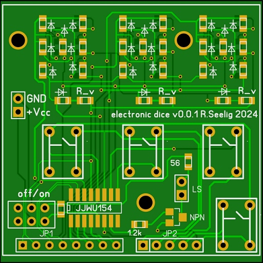

... ist vom billigsten: billigster Controller, billigste Anzeige (nur Leuchtdioden), etc. Im Anhang hier ist das Layout (erstellt mit Sprint-Layout 6.0) und die Gerber-Files enthalten. Die Gerberfiles beinhalten eine PCB mit 4 identischen Nutzen des elektronischen Würfels.

Michael B. schrieb:
Ich befürchte, der ein/aus Schalter funktioniert so nicht wie im Schaltplan enthalten: entweder ist +5V verbunden oder GND.
Du hast recht (Fehler by me). Auf dem Layout ist das anderst !
Michael B. schrieb:
Die Platine ist richtig. EasyEDA ?
nein, Sprint-Layout 6.0 Eine Platine habe ich bereits vollbestückt (aber nicht hier) und die funktioniert auch mit Controller und Schalter.

OP
Tim  . schrieb:
... aber das hätte man doch bestimmt auch mit weniger GPIO hinbekommen. Vielleicht ein 8 pinner? ;)
Na ja, viele Gründe, warum eben kein 8 Pinner:
Von den 16 Pinner'n habe ich noch bestimmt 100 Stück, vom 8 Pinner nur 12 !
Abgesehen davon habe ich jetzt überlegt (nach Deinem Post) ob das wirklich mit einem 8 Pinner gehen würde und ich denke eher nicht.
Für einen Würfel benötigt es 4 Leuchtdiodenpfade, bei 3 Pfaden leuchten 2 LED immer gleichzeitig. Bei 3 Würfeln zu je 4 Pfaden plus 3 Leuchtdioden als Statusanzeigen müssen also insgesamt (3*4)+3 = 15 Leuchtdiodenpfade angesteuert werden. Die "pinsparsamste" Variante (die ich kenne) ist hier dann Charlie-Plexing. Um 15 Leuchtdiodenanzusteuern bedarf es beim Charlieplexing 5 Pins (die dann 20 LED's steuern könnten). Hier ist dann aber von Nachteil, dass jeweils 2 LED's parallel geschaltet sein müßten und nur die einzelne LED für Anzeige 1,3 und 5 hätte keine Parallel-LED. Die würde hier dann deutlich heller leuchten. Zusätzlich zu den 5 LED I/O's braucht es aber noch 4 Tasten um den Würfel zu bedienen (Menü, Select und Würfeln) und einen weiteren für den Lautsprecher.
D.h. würde man über das hellere Würfelauge in der Mitte hinwegsehen, bräuchte es insgesamt 10 I/O Pins + 2 Pins für Vdd und GND. Wären 12 Pins, im allerbesten Fall würde also ein 14 Pinner gehen (von dem ich keinen einzigen habe).
Solltest du allerdings eine andere Idee haben das doch mit einem 8 Pinner zu lösen, laß mich das wissen.
By the way: Mein Sohn hat doch tatsächlich für den Würfel ein Gehäuse gedruckt und spielt damit mit meinem Enkel. (Versorgungsspannung geschieht aus 3 x AA Batterien).

Tim  . schrieb:
Ich hatte noch das hier im Hinterkopf:
https://cpldcpu.com/2015/05/24/plexingplus/
Damit würde man für 3 würfel 6 pins brauchen. Man müsste sich natürlich dann noch irgendetwas überlegen, um die Taster auszulegen. Aber das müsste schon irgendwie möglich sein.
Dein "PlexingPlus" habe ich mir jetzt angesehen und das ist schon heftig "tricky" (oder auf neudeutsch: ein heftiger Hack). Aber: erlaubt ist, was funktioniert. Allerdings wird dann ein einzelnes Auge eines Würfels dann immer mit 2 LED's angezeigt (rein optisch nicht so schön) und es ist schon "arg" (für mich), wenn man etwas zum "nichtleuchten" bringt, indem einfach die Versorgungsspannung nicht ausreicht (4 Leuchtdioden in Reihe).
Nicht falsch verstehen: Ich finde den Hack schon klasse! Aber für einen Würfel aufgebaut dann eher unschön. :-) au0erdem wäre dann ein zusätzliches Auslesen der Taster über genau die Anschlüsse der LED's ein wahrscheinlich noch größerer Hack. Zu guter Letzt: wo nehme ich den Pin her, auf dem die Tonfrequenz für den Lautsprecher (für das Ausrollen der Würfel sowie als akkustische Anzeige für Laustsprecher enable/disable) her?
:-) aber man kann sich ja mal - rein zum Spaß - das Hirn zermartern wie das auch mit einem 8 Pinner funktionieren könnte.
Allerdings: Warum solche Klimmzüge unternehmen, wenn der 16 Pinner nicht mehr kostet als der 8 Pinner und auch nicht wirklich mehr Platz auf der Platine einnimmt?
Zudem, und das ist der Grund, warum auf dem PCB die LED-Stränge auf Pins geführt wurden, soll die Platine auch noch als billige Grundlage dienen um Programmierübungen auf einem Steckbrett vorzunehmen, Hier wird dann der PFS154 nicht bestückt.
Aber... ich werde jetzt - wie oben geschrieben nur zum Spaß - einmal "hirnen", ob alles zusammen auch in einem 8 Pinner ohne zusätzlichen IC realisierbar wäre.
