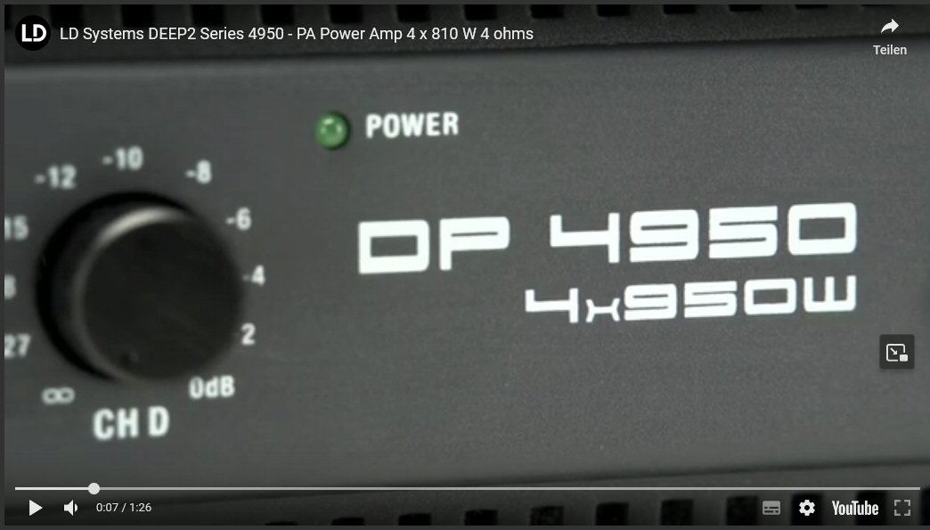

> Es ist eine ld4950.
Wohl eine DP 4950 von LD.
https://www.youtube.com/watch?v=cSxahICkMWc
Reparatur ist durchaus möglich, erfordert aber schon erheblich mehr
Kenntnisse als ein wenig Arduino-Bastelei.

So eine Monster-Endstufe ist das nicht, die angegebenen 4x 950W macht
das Ding nur in den schönsten Träumen des Herstellers. Erstens würde man
damit die Sicherung einer 16A-Schuko-Steckdose sprengen und zweitens
sind mit 2x drei TO-247-Transistoren im Stromverstärker der Endstufen
vielleicht 4x 300W rms zu erwarten, aber mehr kommt da nicht raus.

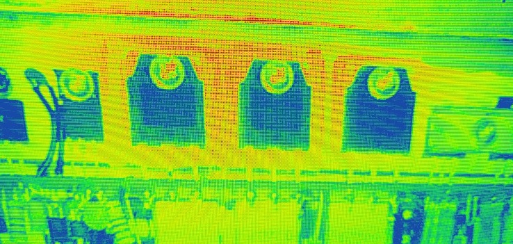

Da muss ich wirklich widersprechen was die Qualität
dieser Endstufe angeht.
Ringkerntrafos können auf gleichem Raum zwar wirklich etwas mehr als EI-
oder LL-Kerne, aber das alleine ist ja nicht ausschlaggebend. Da sind
nur vier 10.000µF/63V Siebelkos drin, das soll bei 50Hz für 3,8kW
reichen? Niemals. Ich glaube auch nicht, daß das Class-H Endstufen sind,
denn dann bleibt im Netzteil nur eine Reihenschaltung aller 4 Elkos, um
die beiden Versorgungsspannungen hinzukriegen. Ich vermisse auf dem
Kühlkörper auch ein paar fette Dioden und FETs, die man bei 4x950W rms
brauchen würde, um den Stromverstärker zwischen beiden
Versorgungsspannungen umzuschalten. Sollten das wirklich
Class-H-Endstufen sein, macht sich die schwache
Siebkondensator-Kapazität noch störender bemerkbar und dann können sie
nur TO-220-Bauteile für diese Umschaltung verwendet haben (was anderes
sehe ich dort nicht). Die reichen nicht für 'ne 950W Endstufe, das wird
heiß.

http://bilder.hifi-forum.de/max/570874/ld-systems-dp-4950_518898.jpg
Je 3 TO-247 je Richtung dürften die für Class-H nötigen 2 Transistoren
und eine Diode sein.
Die anderen beiden Kanäle werden unten sein.
Die 10mF sind auch nicht schlimm, die Spannung darf ruhig einbrechen.
Sie sollte nur nicht unter die maximale Aussteuerung absinken wollen.
Bzw. dann ist der Krach eh hoch genug, daß das Ohr keine Verzerrungen
mehr wahrnehmen kann.

Nochmal: Keine Ahnung, wo diese Info herkommt. Die Edstufe ist mit 4x810
Watt Maximum angegeben, Christian S. hat schön aufgezeigt unter welchen
Bedinungen gemessen wird.
Nein, es sind sechs TO247, drei oben, drei unten. Das restliche Gemüse
auf dem KK macht Ruhestrom und Spannungsumschaltung.
Nein, zwei Kanäle pro Kühlkörper.
Völlig unproblematisch, die sechs Endtransistoren arbeiten gegen GND,
Ausgang über die Elkos. Irgendwelche Vergrößerungen/Umbauten sind
deshalb i.d.R. nur Verschlimmbesserungen.
Ist eine 0815-Schaltung, findet man auch in unzähligen Thomann und
sonstigen (preisgünstigen/"Eigenmarken") Amps. Trotzdem nix für
Arduino-Bastler.
Es steht drauf, s. Anhang ;) Datenblatt sagt in der Tat 810 W, und das
kann sie auch.
