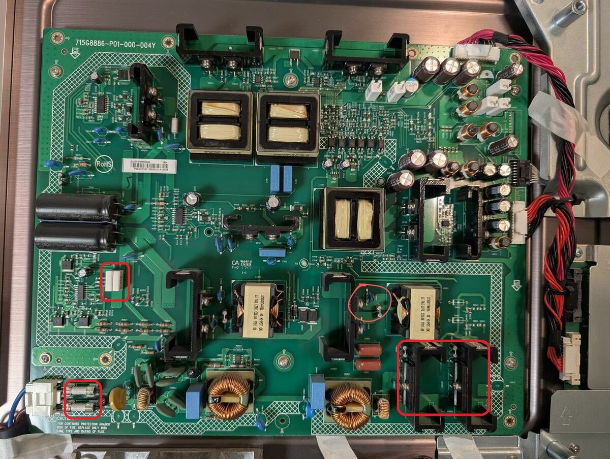

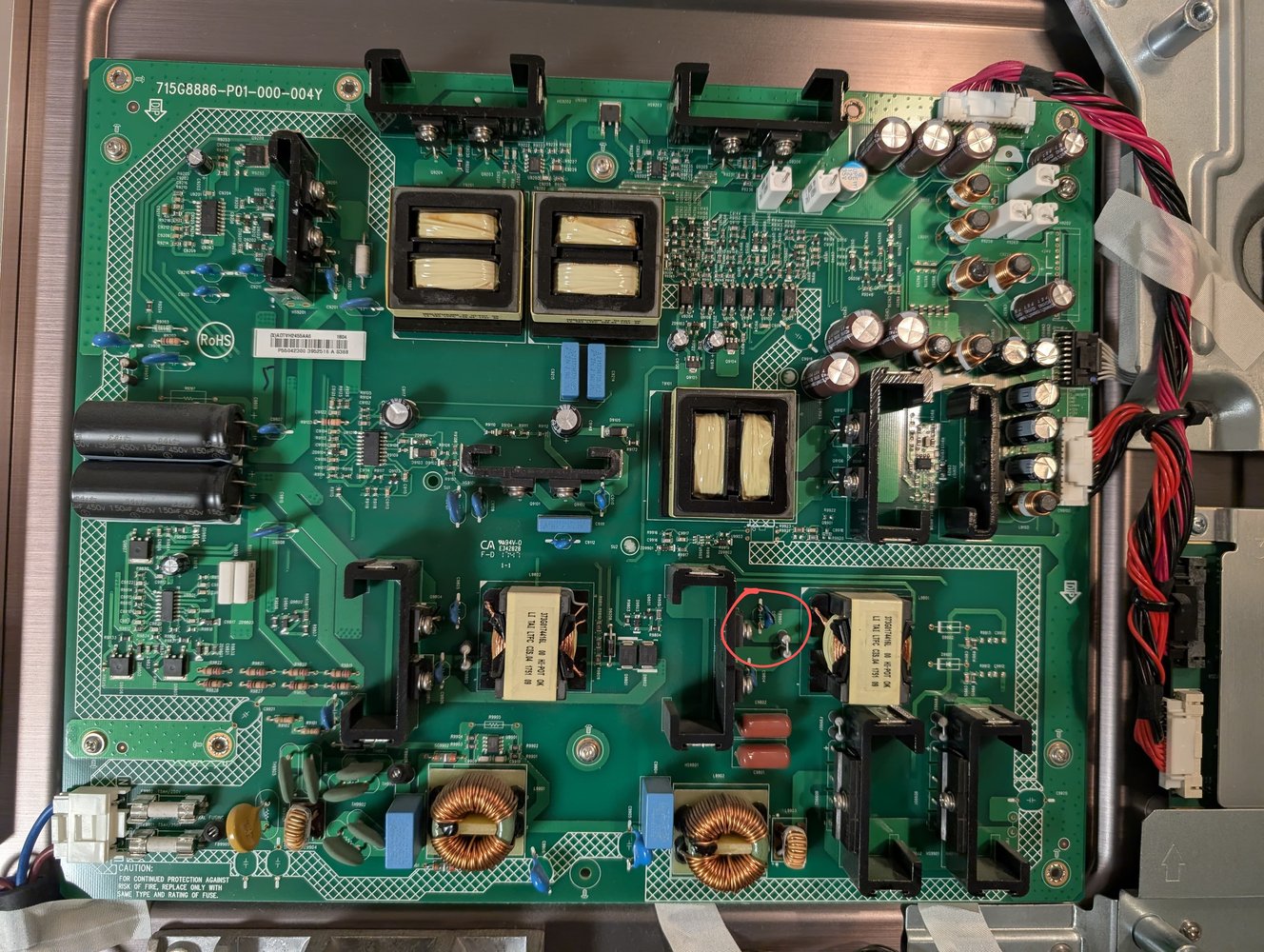

ein Bekannter hat mit gerade ein paar Bilder geschickt. Auf der
Netzteilplatine ist ein Varistor abgeraucht. Ist doch Einer, oder?
Könnte das was bringen den und den dazugehörigen Mosfet zu tauschen,
oder wird da noch Einiges mehr defekt sein?
Der TV ist ein Phillips 55pos9002/12.
Gruß Reinhard

von Frank O. (frank_o)
Man sollte erstmal alles gucken.
Sind Kondensatoren (Kerkos) und der daneben ist auch hin.
Auswechseln und schauen!

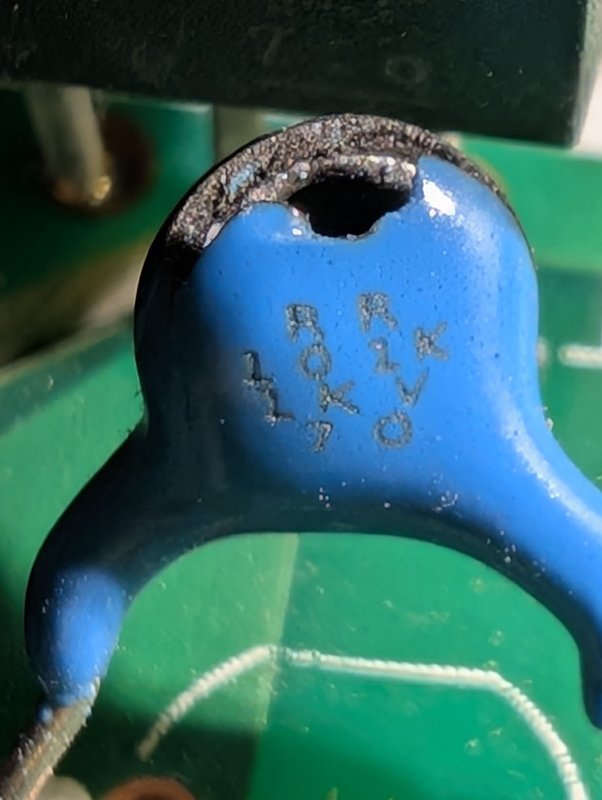

Reinhard T. schrieb:
> Auf der Netzteilplatine ist ein Varistor abgeraucht.
Das Symbol und der Bauteilname C9803 auf der Leiterplatte sagen:
Kondensator.
Und der Aufdruck auf dem Kondensator sagt: einer mit 100pF bei 1kV.

von Arno M. (morri65)
> Hallo,
Was würde dieser Varistor sagen, wenn er reden könnte?
Ich bin gar kein Varistor sondern ein 100pF Kondnsator mit 1kV
Nennspannung.

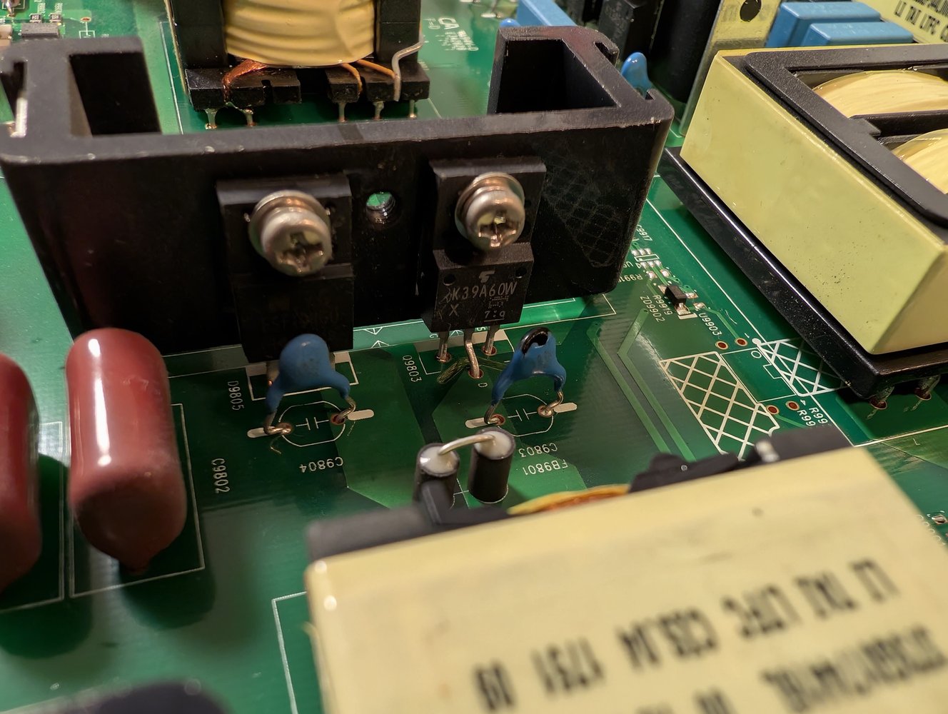

> Wäre es denn wahrscheinlich oder wenigstens denkbar, das mit dem Wechsel
> des Mosfets und des Varistors der TV wieder läuft?
Nur die beiden Kerkos wechseln.
Sieht für mich nach Alterung aus.
Der daneben ist auch schon etwas braun geworden.
> das mit dem Wechsel des Mosfets
Vor dem Tauschen würde ich wenigstens mal messen, ob der Mosfet
überhaupt kaputt ist.

von Peter K. (chips)
der Schaltung nach könnte der C9803 nicht viel weiter mit in den Tod
gerissen haben - die markierten Teile wären mMn zu prüfen;
wenn allerdings die beiden Rs hochohmig geworden sind, siehts schlechter
aus...
von Reinhard T. (reinhard_t884)
> aus...
Danke dir, aber was meinst du mit "Rs hochohmig"?
die weißen Klötze sind Rs (R= Widerstände) - sollten fast 0Ohm haben
von Carypt C. (carypt)
ich würde sagen, der Gelbe unten links ist ein Varistor, die Grünen in
der Nähe NTC's , vermutlich.
