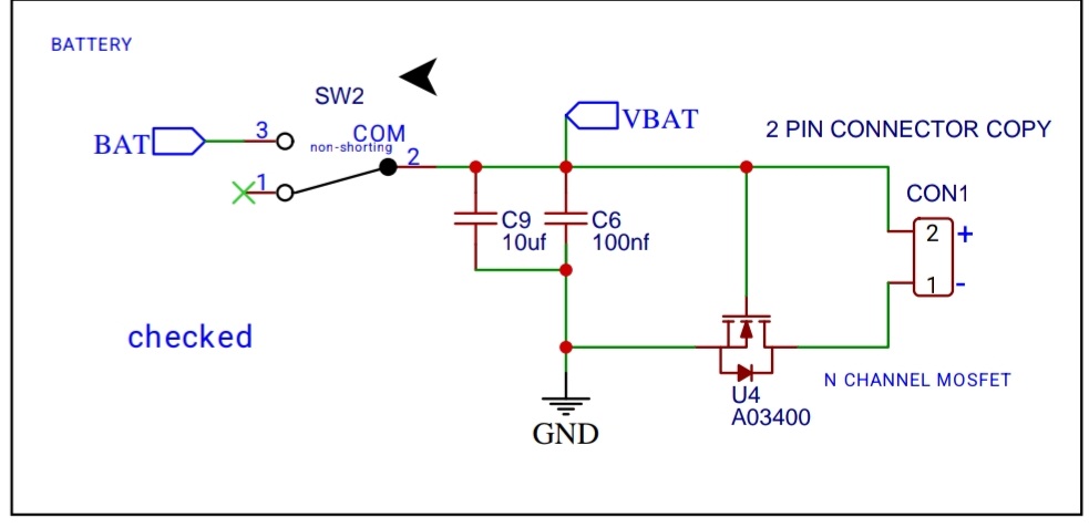

mir ist im Schaltungsdesign etwas aufgefallen, das ich gerne klären
möchte, Konkret:
1. Der Drain-Pin des AO3400 ist mit dem Minuspol der Batterie
verbunden.ich denke dass das möglicherweise falsch ist. Kann mir jemand
sagen, ob das so gewollt oder ein Designfehler ist Ich werde die
Schaltpläne teilen, damit ihr den Fehler selbst nachvollziehen könnt. Es
ist ein  Bruce-Projekt auf GitHub so was ähnliches wie Flipper zero

Das ist ein normaler, stimmt schon so.
Siehe http://www.lothar-miller.de/s9y/archives/45-Verpolschutz.html
von Michael B. (laberkopp)
Lukas M. schrieb:
> Kann mir jemand sagen, ob das so gewollt
Ja, das ist ein Verpolschutz, der Strom fliesst in Richtung der
Bidy-Diode, die einzige Aufgabe des MISFET ist es, die interne Diode
noch niederohmiger zu überbrücken damit der Spannungsabfall an ihr
geringer wird.
Der MOSFET wird nie in üblicher Leitrichtung aufgesteuert, weil das die
Verpolrichtung wäre.

von Lukas M. (lukas2202)
"Der MOSFET im Betriebszustand, ist in Sperrichtung geschaltet. Das
bedeutet, die Diode wird nicht überbrückt, und es fließt kein Strom von
Drain zu Source." ??
Oder Liege ich da falsch
von Flip B. (frickelfreak)
ich verstehe den stecker rechts als energie-Eingang. Dann passt es auch
mit der Flussrichtung.
von Sherlock 🕵🏽‍♂️ (Gast)
Wenn die Batterie angeschlossen wird, fließt der Strom zunächst nur
durch die Body Diode.
Weil dadurch genug Spannung an das Gate kommt, schaltet der Transistor
ein. Die D-S Strecke ist in eingeschaltetem Zustand bidirektional. Ihr
ist die Stromrichtung egal.
Nur der Body Diode ist die Stromrichtung nicht egal.
von Mi N. (msx)
Ich auch. Die Zeichnung ist schlecht. Entweder zeichnet man von links
nach rechts oder bezeichnet CON1 als Stromversorgungseingang.

von Peter D. (peda)
Lukas M. schrieb:
> Ich werde die
> Schaltpläne teilen
Einfach nur gruselig. Sowas hätte man sich früher nicht getraut, als
Schaltplan zu bezeichnen.
Wozu soll das gut sein, das Schaltungsblatt so schlecht auszunutzen.
Damit man möglichst schlecht durchsieht?

Der Schaltplan ist wirklich nicht sehr übersichtlich und hat ein paar
Fehler. Aber das war auch nur ein Teil vom ganzen Projekt.
