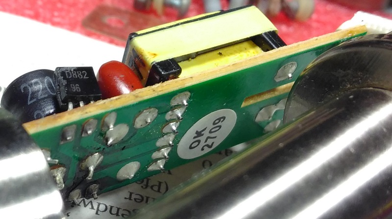

Ich habe gestern aus dem Repaircafe eine kleine Schreibtischlampe mitgenommen , die der Eigentümer durch Verpolung ruiniert hat.
Die 12VDC aus einer 10W Wandwarze werden über einen selbstschwingenden Gegentaktwandler hochtransformiert und speisen 2 CCFL Röhren im Lampenkopf.
Wie im Bild erkennbar ist, hat es die beiden TO92 Transistoren zerlegt (der untere mit ordentlich Brandschaden). Die Bestempelung D882 habe ich als 2SD882 interpretiert, nur hat der ein TO126 Gehäuse.
Hat jemand eine bessere Idee?
Da wird doch sicher jeder NPN passen, der zwei/drei Ampere und paar 10V aushält, und Stromverstärkung nicht zu niedrig. Da wäre der 2SD882 schon gar nicht so verkehrt. Musst den nur mechanisch etwas einpassen ;-) Irgendwelche BDxxx mit 1,5 oder besser 3A sollten genau so funktionieren. Also irgendwas aus dieser Truppe hier: https://www.reichelt.de/de/de/shop/kategorie/bipolar-transistoren_gb_bjts_-8411?filter=112%23~%23%2A%23~%23NPN%20%23~%23NPN%23~%230|207%23~%23%2A%23~%23TO-126%20%23~%23TO-126%23~%230

Der Royer Converter hat zwei Besonderheiten:
Ach.
Und wenn Du jetzt mal genauer auf das Bild schaust, der rote Klecks unmittelbar links neben dem Trafo ist der Schwingkreiskondensator und das runde schwarze Bauteil am linken Bildrand hinter dem gerösteten Transistor ist die Induktivität.
