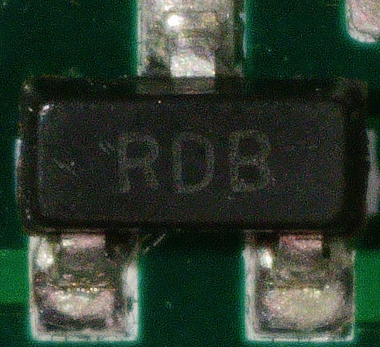

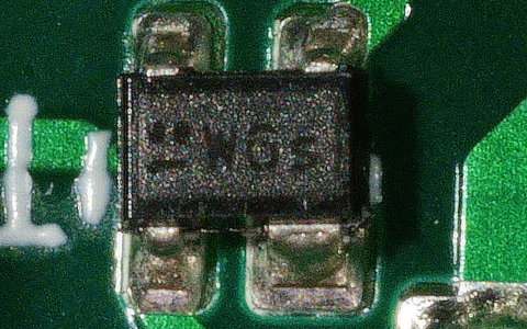

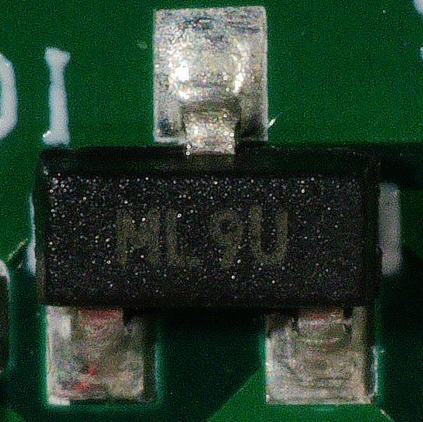

Ich bräuchte mal bitte Hilfe bei der Identifizierung der folgenden
Bauteile:
Bauteil 1: WGs, SOT-343, Ansteuerung LED durch MCU - auf der Platine als
"T" bezeichnet
Bauteil 2: ML9U, SOT-23, Funktion unklar - auf der Platine als "IC"
bezeichnet
Bauteil 3: RDB, SOT-23, Funktion unklar - auf der Platine als "D"
bezeichnet
von H. H. (Gast)
Denny A. schrieb:
> WGs
Eher W6s, und wohl HF-Transistor von Infineon.
> bezeichnet
'D' spricht für eine Diode

von Michael B. (laberkopp)
> "T" bezeichnet
BCR402W
> bezeichnet
MCP111T-450E
> bezeichnet
BZB84B47
oder
LM4050BIM3-4.1
von H. H. (Gast)
Michael B. schrieb:
> BZB84B47
Dafür fehlt der Datecode.

von H. H. (Gast)
Denny A. schrieb:
> Bei Q1 bis
> Q6 (Bauteil 1) bin ich eben nicht sicher, um welche Art von Transistor
> es sich handelt.
Eben kein nackter Transistor, sondern die LED-Treiber von Infineon.

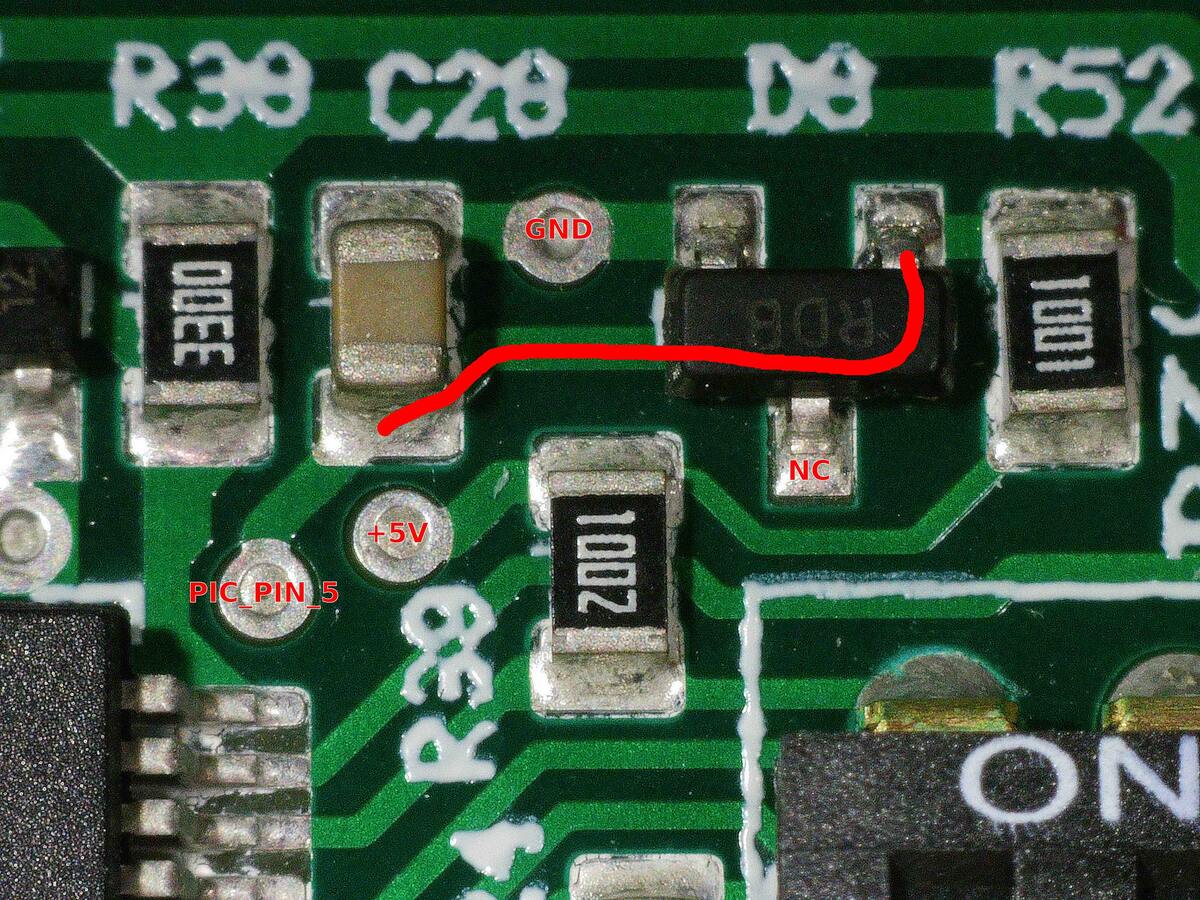

von Denny A. (denny_a)
Bis auf das Bauteil 3 ist jetzt alles zugeordnet.
Anbei ein Bild vom Umfeld.
Pin 3 scheint keine Verbindung (NC) zu haben.

von H. H. (Gast)
Sehr ungewöhnlich.
von Ron-Hardy G. (ron-hardy)
Dual-Diode für ca. 1,5V Referenzspannung PIC?
von H. H. (Gast)
Der PIC wird selbst eine bessere zur Verfügung haben.
Um was für einen handelt es sich denn?
LM4050, wurde doch schon genannt, passt doch.
von Andreas H. (signore_rossi)
Laut Datenblatt soll Pin 3 bei LM4050 floaten oder mit Pin 2 verbunden
werden. An Pic Pin 5 liegt dann die Referenzspannung von 4096 mV an.
von H. H. (Gast)
Michael B. schrieb:
Stimmt.
